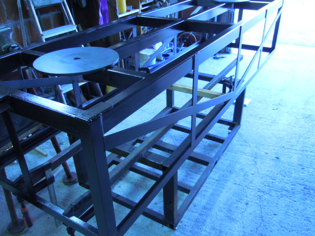

PostPosted: 02 May 2022, 17:59
Joined: 28 Feb 2014, 17:00
Posts: 300
. . . "drugi" vagonček na pola prefarban. Pa kad se to osuši na redu je okretanje pa farberaj do kraja.
PostPosted: 02 May 2022, 18:02
Posts: 300

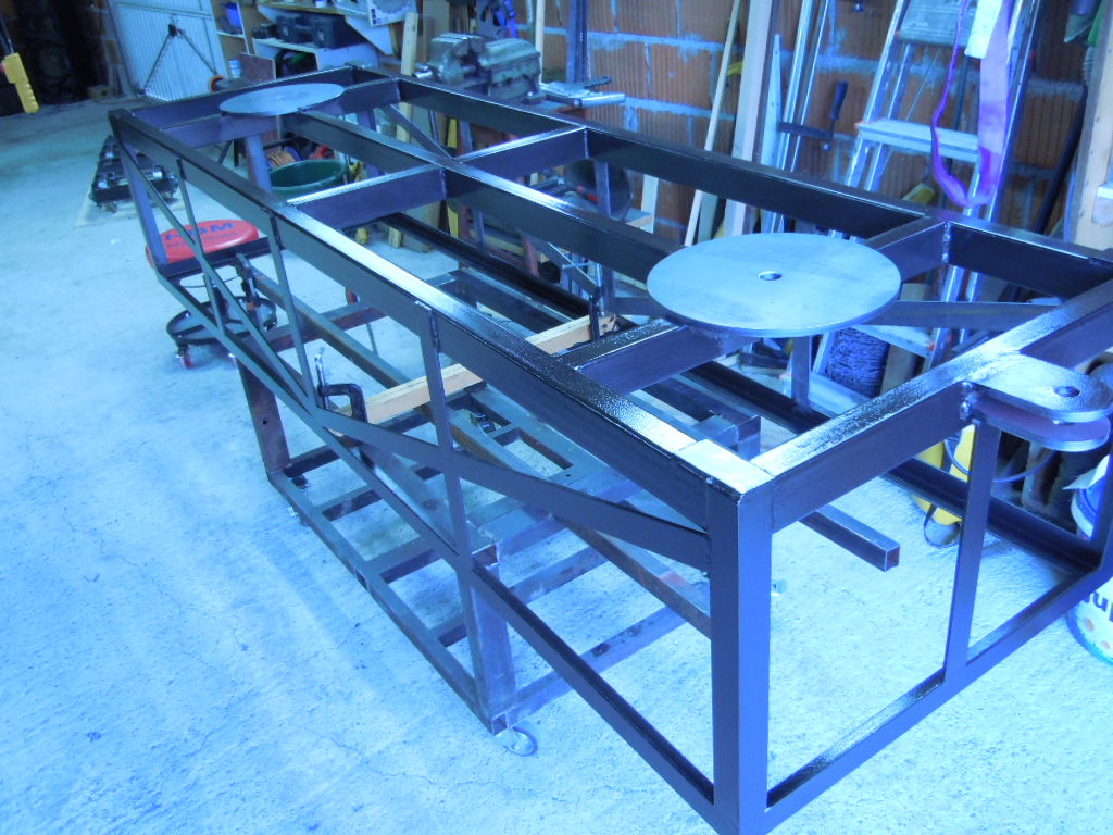

. . . "drugi" vagonček iz drugog kuta. Kod sastavljanja ne smije zaboraviti maščobu na te okrugle ploče.

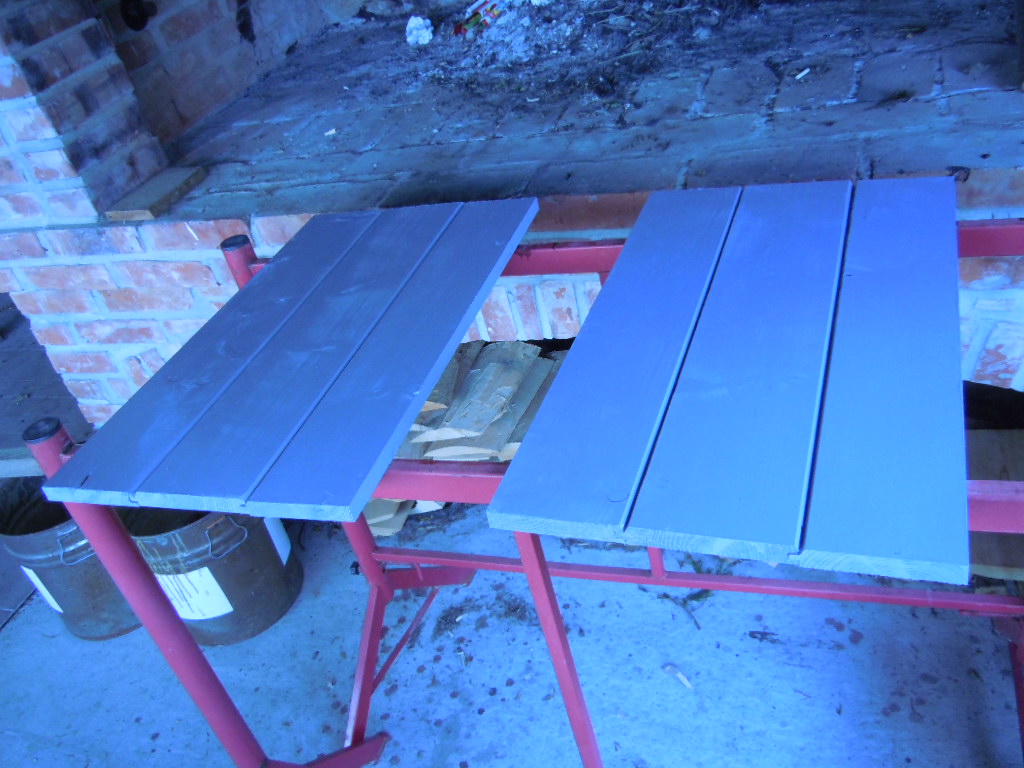

. . . duge daske za obleku vagona.

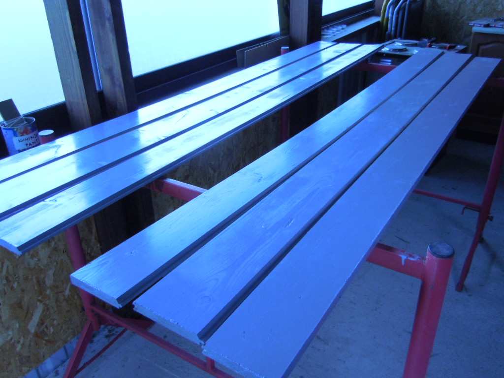

. . . a onda i kratke. Pa kad sve to bude osušeno preostaje slaganje. Ljepši i zabavniji dio slagalice.

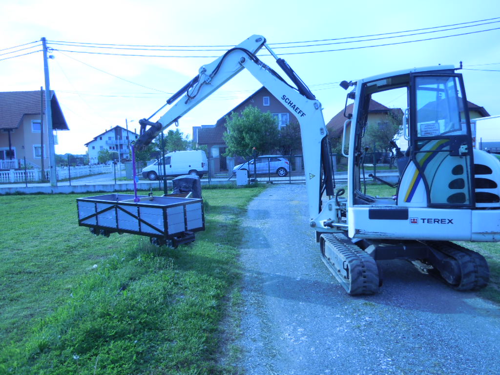

. . . "drugi" vagon uz pomoć 80 tonske dizalice postavlja se na prugu . . .

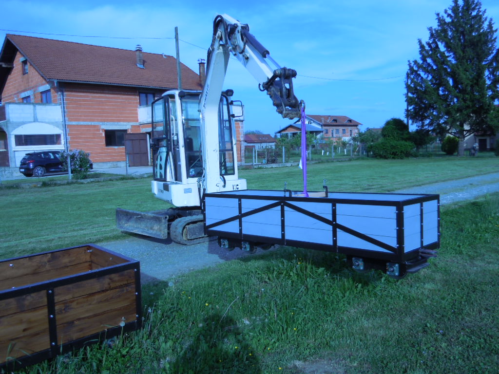

. . . 50-tonska dizalica, sluša pa ne sluša. Podmitit ću ja nju sa Pelinom . . .

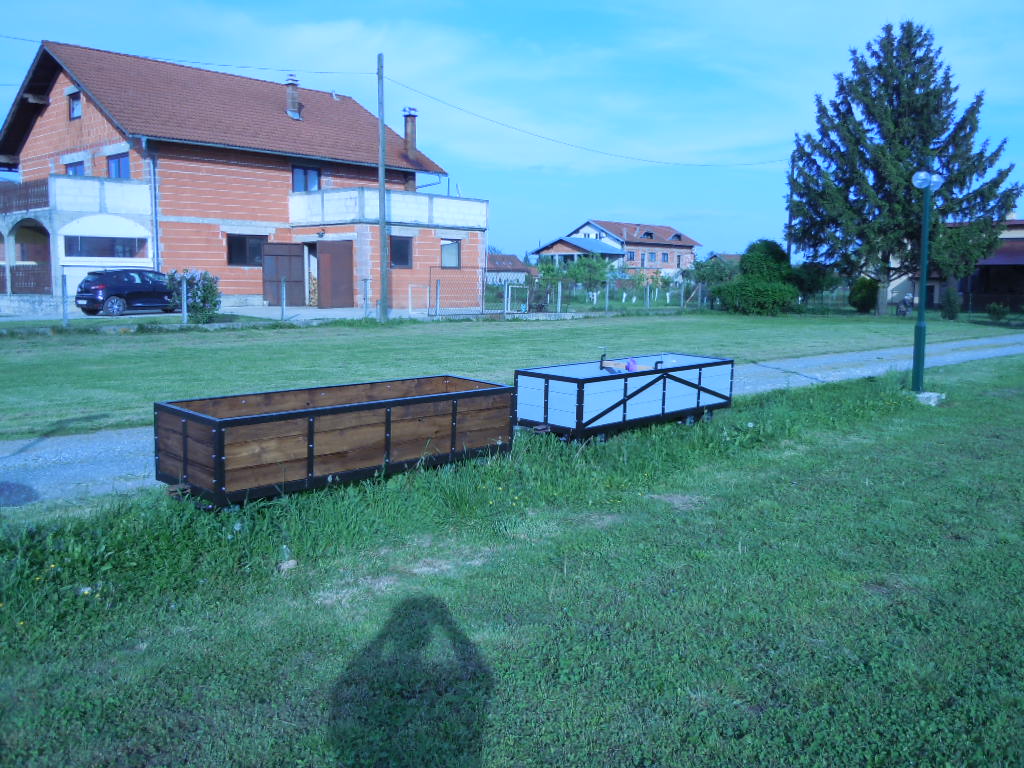

. . . i EVO GA - na pruzi je. . . . Pelin uvjek pomaže, dok me neki crveni, plavi , zeleni - moderatori ne strpaju u čuzu . . .aha, ova crna sijena - to sam ja . . .
