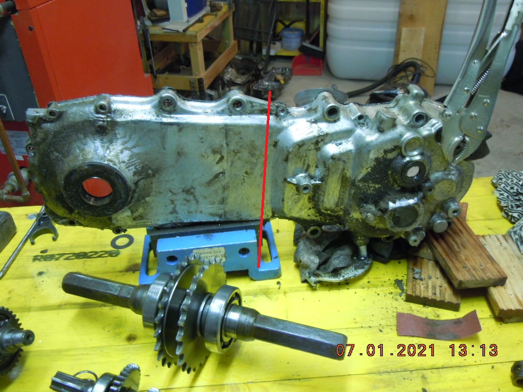

. . . kako još uvijek nemam pravo rješenje transmisije dao sam se na prekrojavanje onog čime raspolažem . . . kod crvene linije režem kućište transmisije na dva odnosno četiri dijela. Pokušat ću složiti transmisiju od toga što ostaje . . . .

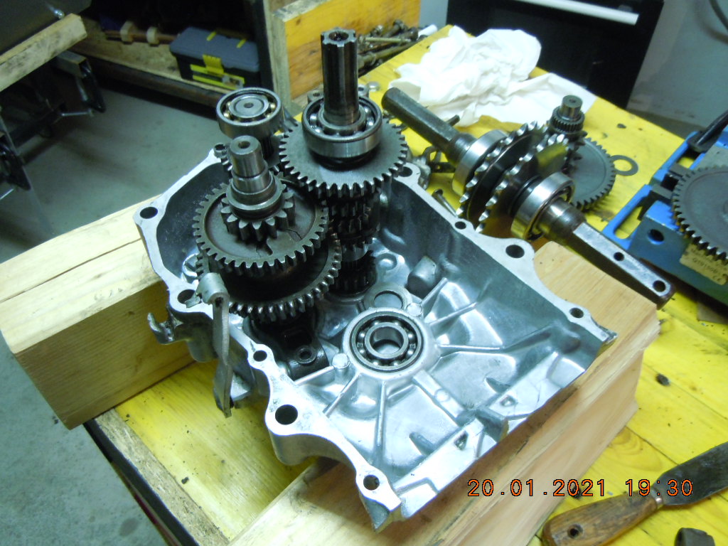

. . . ova dva zupčanika u prvom planu su malo problematični. Naime čitav taj sklop se dijeli točno na pola. Tj. osovina jednog zupčanika ulazi u osovinu drugog zupčanika, što znači da jedan zupčanik možete vrtjeti u jednom smjeru a drugi u drugom smjeru. To je navodno povezano sa nekim blokadama koje meni ne trebaju ili možda čak i trebaju. Slaganje osovina i zupčanika pokazalo se kao teži dio posla. Ha, a tu su i "vilice" koje miču neke druge zupčanike. I na kraju ovo ispalo kao malo predavanje. ??? :DID

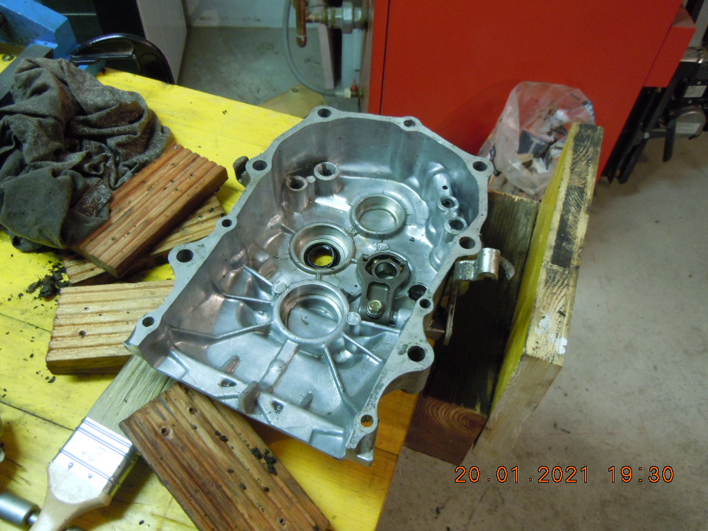

. . . evo jedne polovine ili četvrtine ...

Posts: 300
. . . a ovdje je i druga . . . sa zupčanicima. . . koji me ljute :angry-screaming:

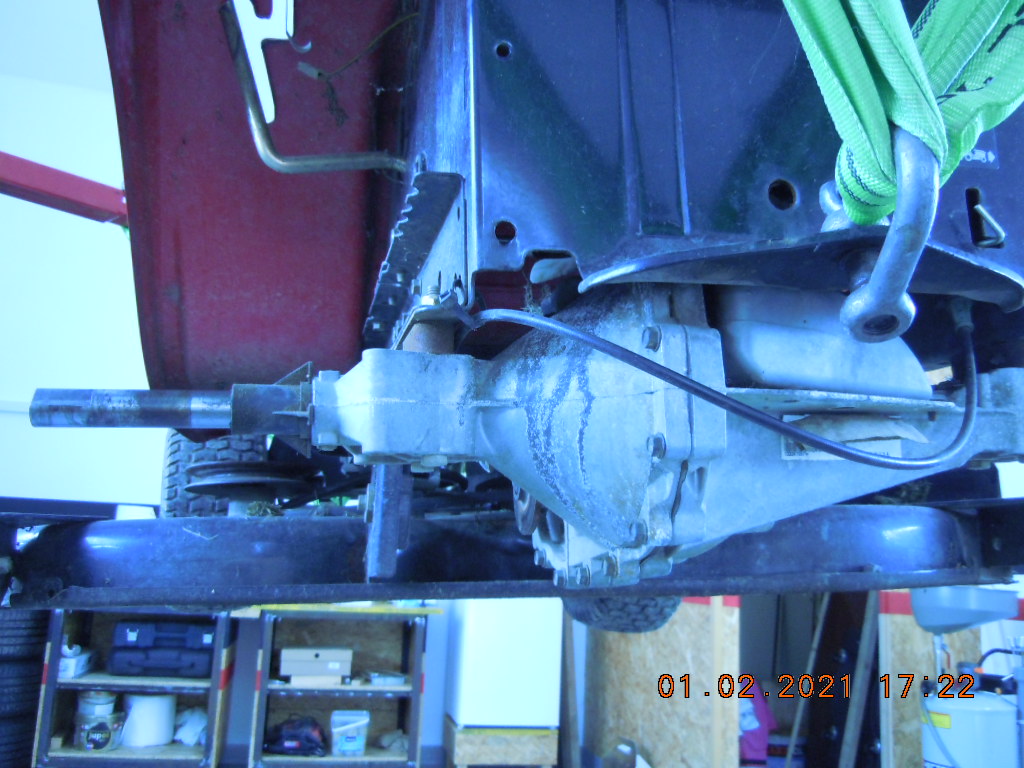

. . . evo malo detaljnijih fotkica po pitanju pogona "lokse". Ja imam 320mm prostora za "in a uguraciju" hidro pogona. Međutim čitav sklop je puno, puno širi - čak 40mm širi od "lokse" (što nije dobro ali je riješivo). Oznake crnih linija je dio koji bi ipak stao u prvobitnih 320mm. Dno transmisije (debelo crveno označeno) trebao bi biti u razini sa tračnicama ako ne i malo poviše kako transmisija nebi zapinjala u skretnicama i ev. neki kamen na trasi. Drugim riječima čekaju me preinake na uzdužnoj konstrukciji "lokse". Več se sada znojim.
. . . lijeva strana transmisije . . .
