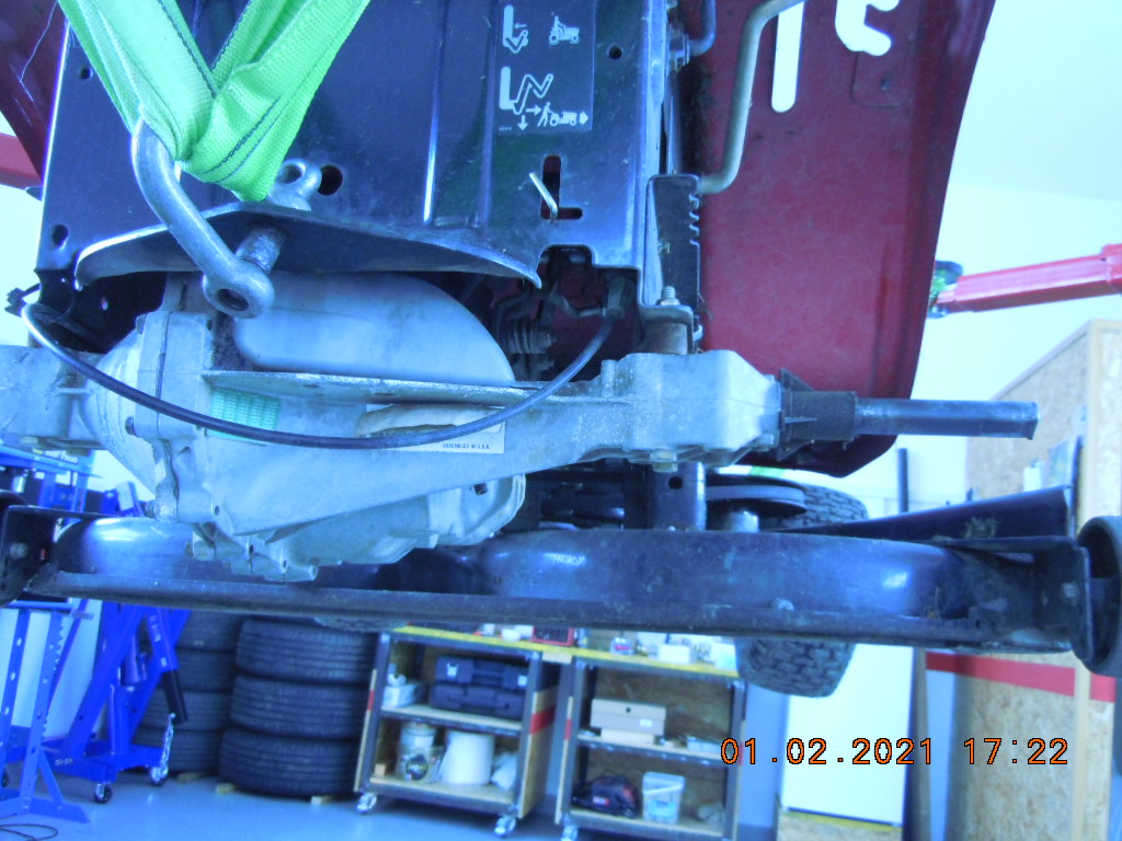

. . . pa onda i desna. Vjerujem da ste zamjetili kako transmisija nije simetrična. No remenica koja pomoču remena i motora prenosi snagu u transmisiju (odokatvno) bi ipak trebala sjesti u onih 320mm. Jednom kad transmisija bude oslobođena od kosilice počet če detaljno mjerenje smještaja transmisije. Remenica pak mora biti u višem položaju nego što je šasija "lokse". (što se nadalje povezuje sa visinom pogonske remenice na motoru. . . .

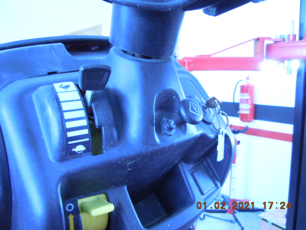

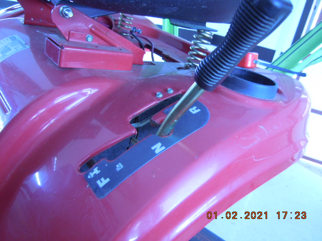

. . . a ovdje je i "instrument" ploča . . .Ah da, paljenje motora je sa anlaserom. Il bu prava il nebu nikakva.

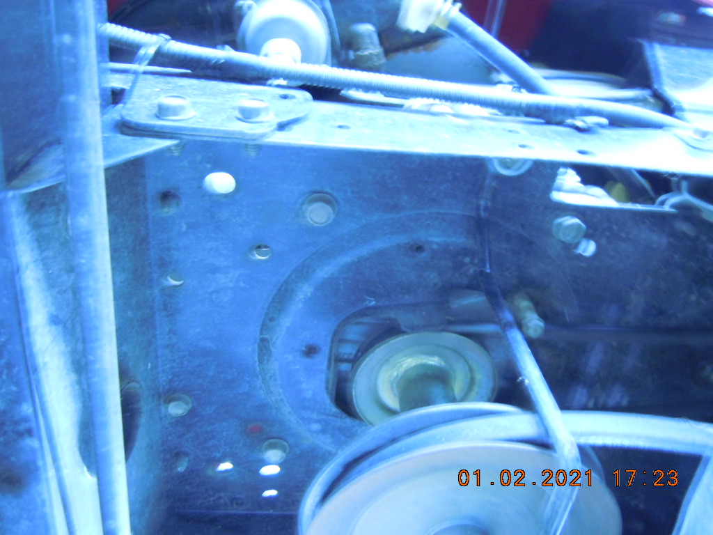

. . . a tu je i osovina motora sa remenicama. Ona gornja pokreče transmisiju. Sad preostaje sve to raskopati (morti več sutra) pa onda polagano slagati. . . . :digg

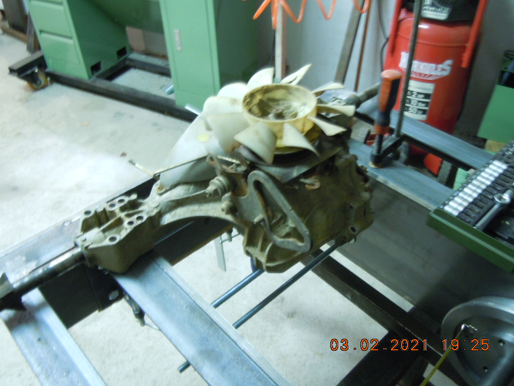

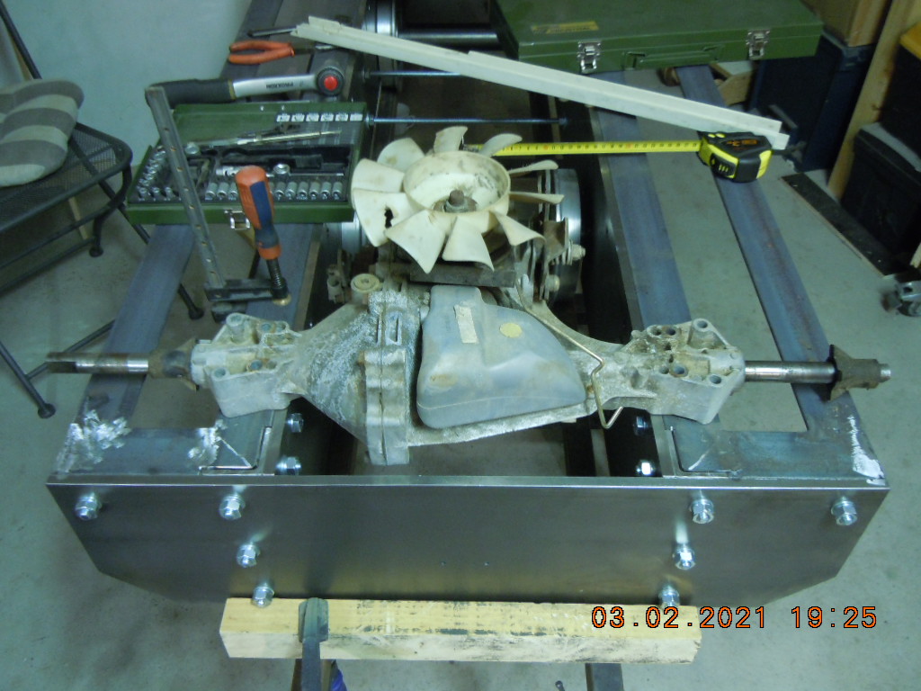

. . . evo je. Hidrotransmisija MTD traktorske kosilice. Ono što sam obećao napraviti jučer to sam napravio danas prekjučer. Tu, baš na tom mjestu bi trebala stajati transmisija . . . Bit če tu kemijanja. . . .
. . . ovako bi to izgledalo po pitanju centriranja . . . slijedeči je korak ugraditi taj pogon (da ne pišem stalno "transmisija") sa dolnje strane uzdužnih limova i na visinu da odgovara sa visinom remenice na motoru. Po svemu sudeći sve ču morati raskopati i počet sa slaganjem negdje drugdje. Zbog težine samo šasije bit če mi je teško izvaditi iz radione . . . hm, hm, nisi rekao ni keks i evo problema . . .

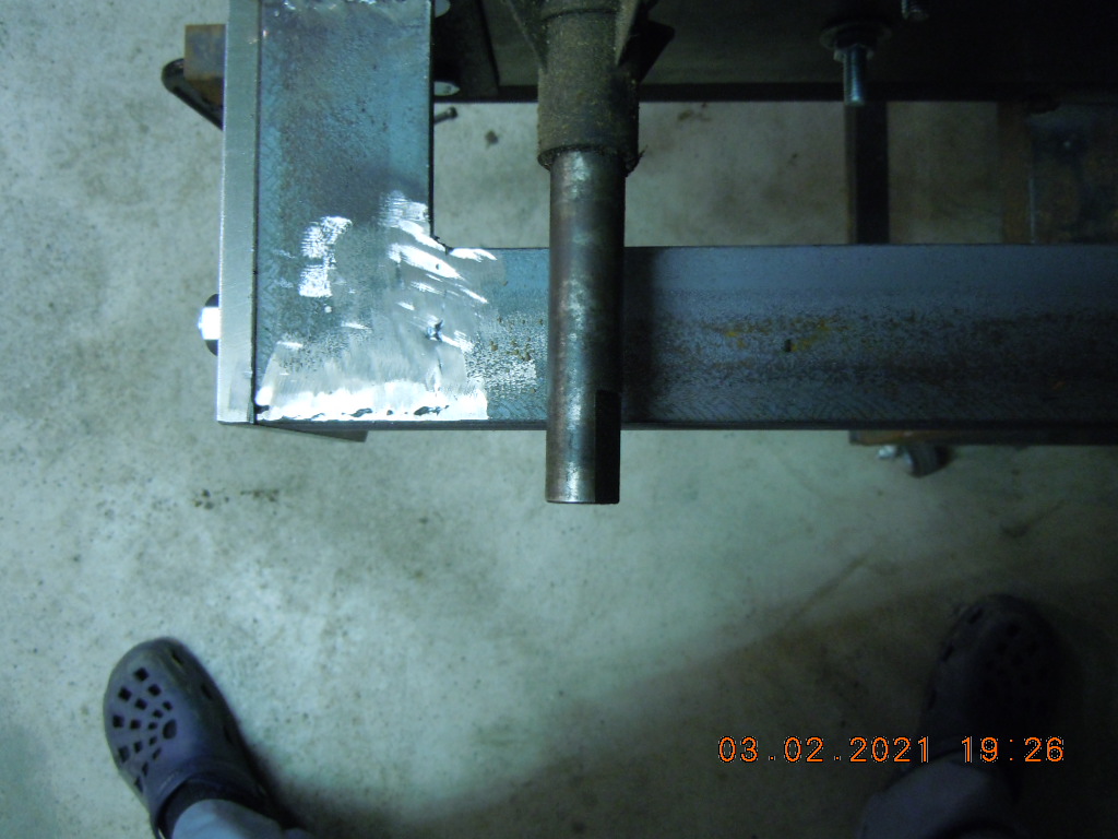

Posts: 300
. . . a ovoliko će mi osovine izlaziti van širine "lokse". Nekih 20-25mm. Ne mislim ih rezati jer ako se sve ovo pokaže kao neuspjeh onda ponovo sastavljam kosilicu . . . fi dimenzija osovine mi smješna - 19mm , opet neka luda američka mjera. . .

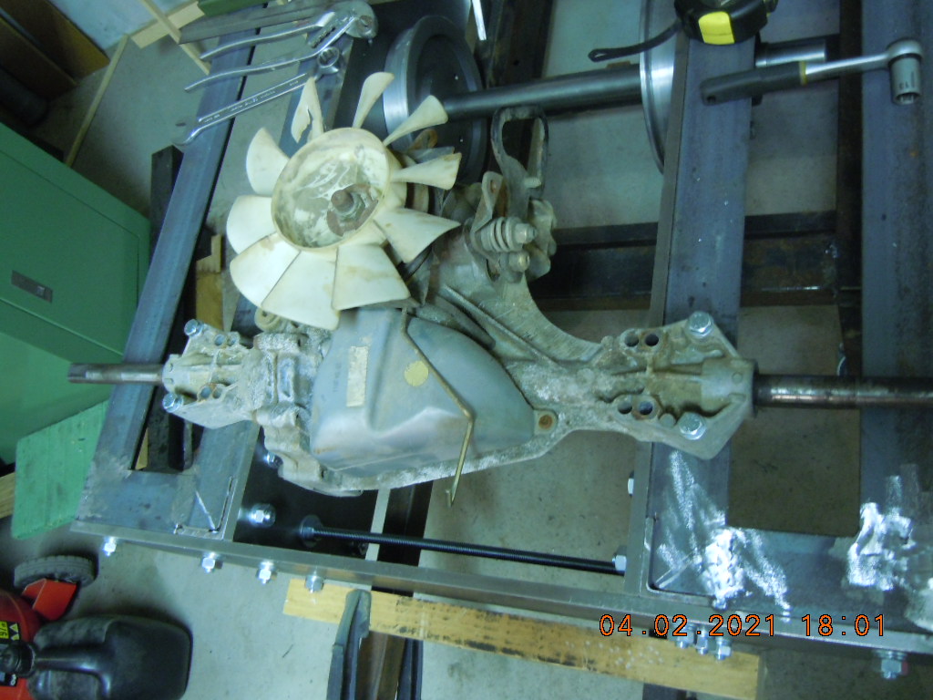

Posts: 300
. . . ha, ha - pogon prišarafljen. Najjednostavnija opcija !
