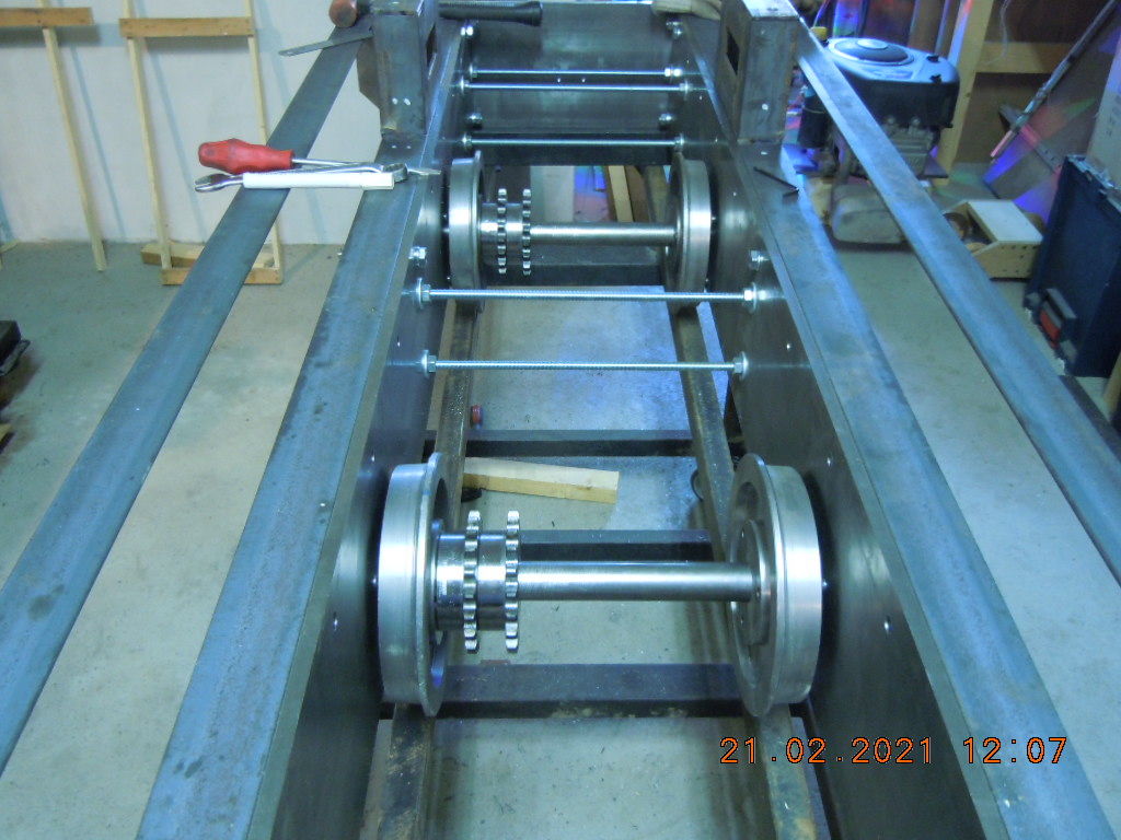

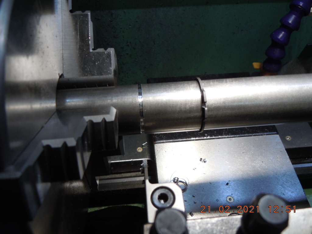

. . . i dok su neki dijelovi na obradi kod "meštra" ja sam se danas potrudio smjestiti "seger" osigurače na njihova mjesta. Mjeri lijevo mjeri desno i opet sam zakenjao. Nož za rezanje tih ležišta je 2mm širine - "seger" osigurač je 1,5mm širok. Iako malo sprčkano sve se ipak dobro posložilo. Uglavno mjera između dva kotača je 235mm . . .

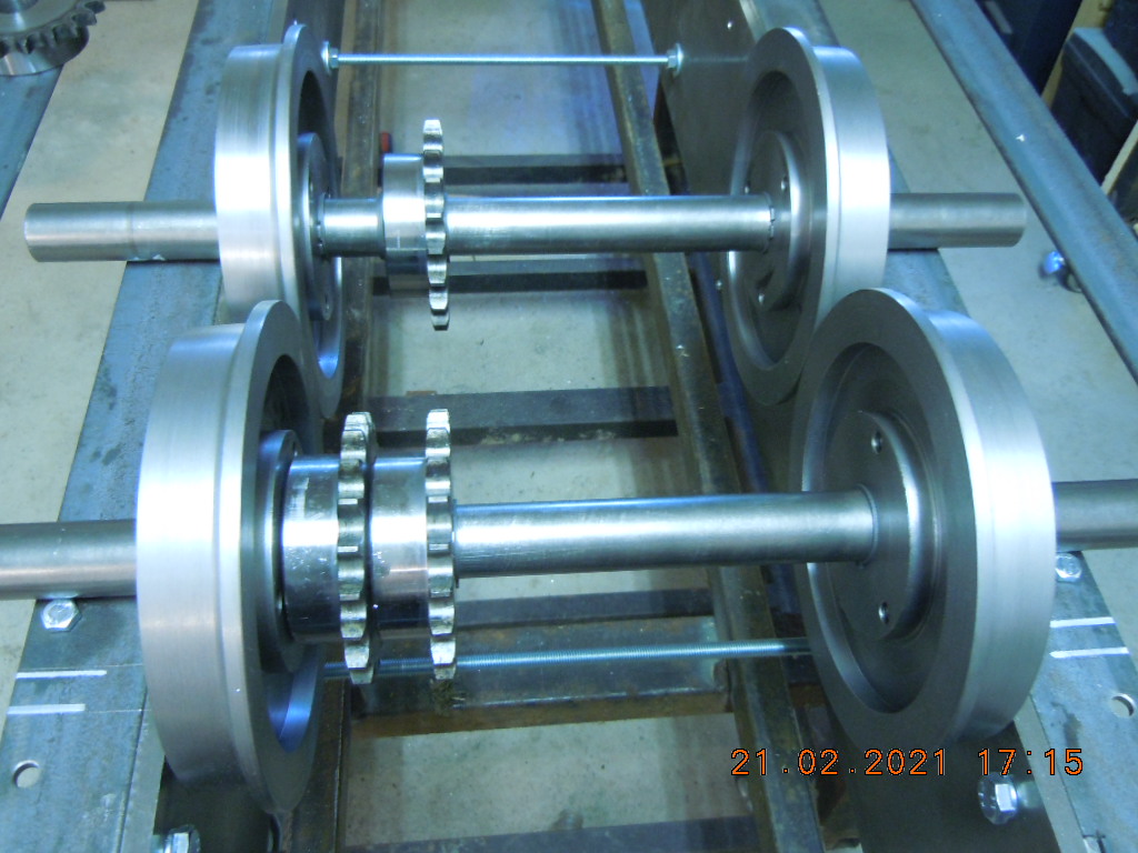

. . . vjerojatno već sutra ću izglodati utore za kajlu, alias plosnato pero dim.8x7. Bit će to malo zabavnije nego ovo danas. . . . osovina 3 u prvom planu osovina 4 u pozadini . . . smještaj lančanika točno kako treba. Na lančanik koji je bliže kotaču na osovini 3 dolazi lanac sa međuosovine 2. Na osovini 3 desni lančanik prenosi snagu na osovinu 4. . . . .

. . . ovako je to bilo zamišljeno za označavanje gdje će biti kotačeki a gdje lančanici. Međutim nije išlo. Sve je klizilo po osovini pa sam se morao pozabaviti sa mjerenjem od sredine osovine - na lijevo i na desno. (tu su učinjene i sitne greške)
