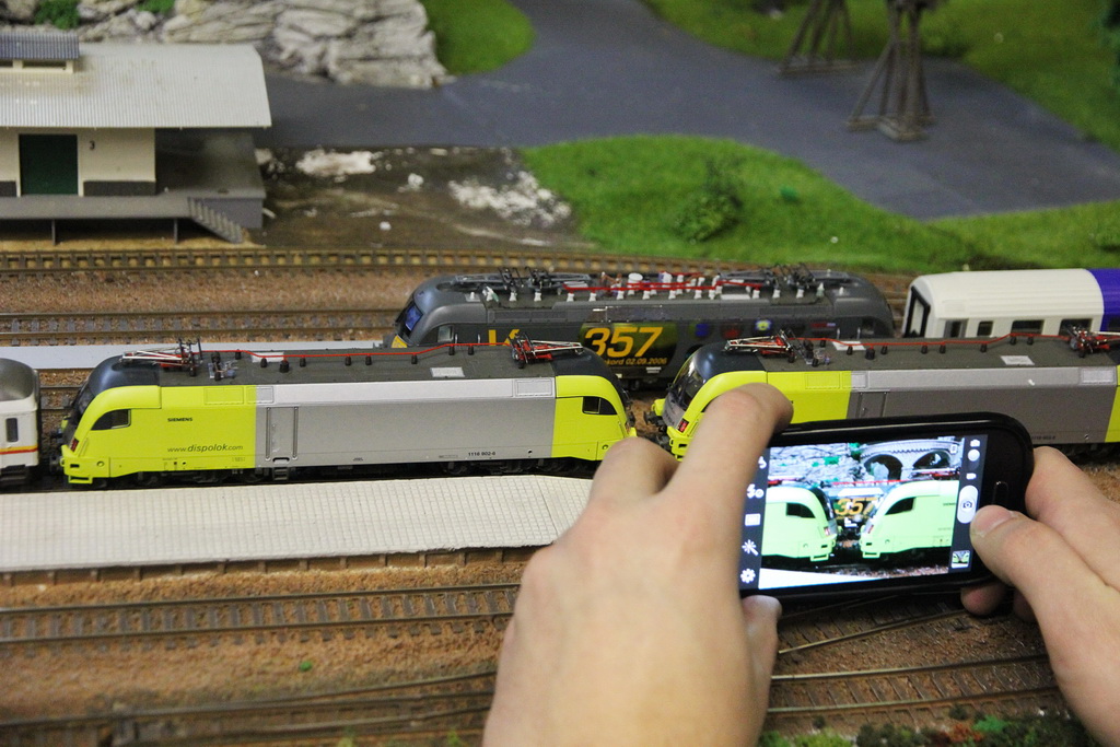

354 osovine a maksimalna brzina je 357km/h :shock:
Zanimljiva slučajnost u brojevima, jer nije bilo planirano :lol: :lol: :lol:

U svom slučaju, ovaj puta htio sam se dobro pripremiti, jer je vožnja ove kompozicije dosta zahtjevna.
Rola vagoni su vrlo lagani, 8 osovina po vagonu, kamioni u vožnji se njišu...
Znači da trebamo stabilnu vožnju, bez "nacukavanja".
Moja procjena je bila da bi se zbog otpora kotrljanja toliko osovina, jedna loksa dosta patila.
Zato sam odlučio da budu 2 naprijed.
Kompozicija je bila 2 lokse, pa putnički, pa 16 Rola, pa loksa dummy.
Tada je stvar zapela u ugradnji, a da ne dužim ovdje, opis je u temi DCC problem
Dilema je još bila da li gumice ili ne, i da li BEMF ili ne.
Obzirom na žestoke uspone na maketi - gumice su obavezna oprema :lol:
a vučna sila isto nije viška - pa sam išao na 60% BEMF-a.
Evo kako su lokse vozile u pripremi:

U praksi je sve dobro ispalo, samo sam imao problema sa jednom stranom kinematike
putničkog vagona. Kada smo ga okrenuli za 180', svi problemi su nestali i slijedeće sate
samo smo glatko vozili... :DREAMY

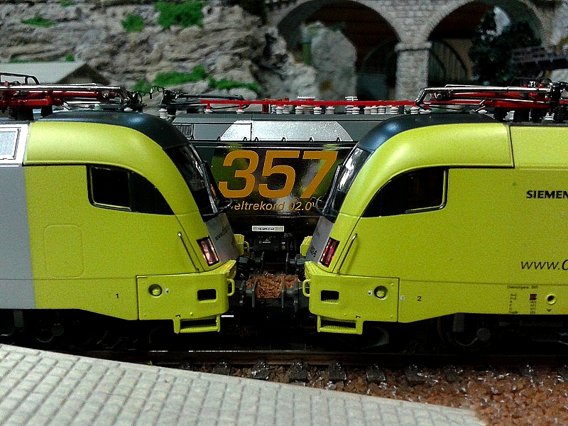

..i tako je nastala!
