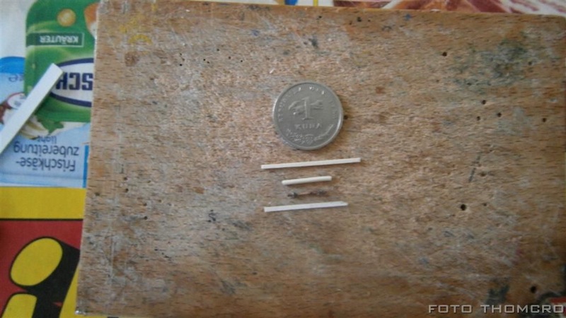

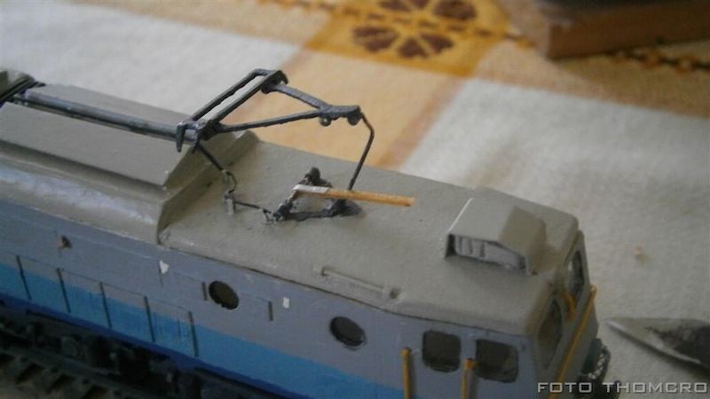

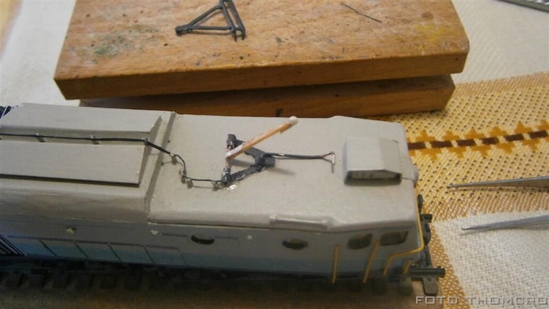

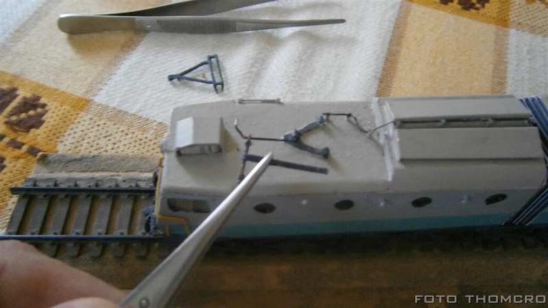

Dio koji treba nanovo napraviti uspio sam izvuć
Zamjenski djelovi (kovanica kune je za usporedbu koliko je sve minijaturno)

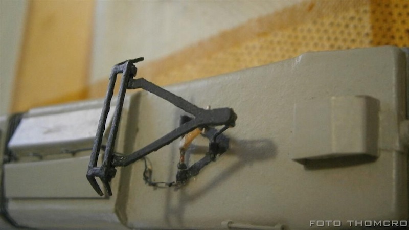

Napravljen novi dio i natopljen cijanoakrilnim ljepilom i pušten da se osuši

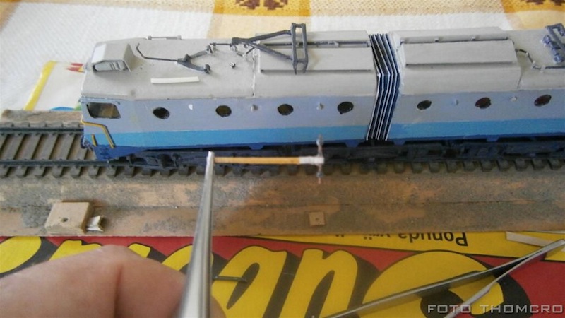

Nakon što se ljepilo osušilo vratio sam dio na nosač, izmjerio dužinu i odrezao višak

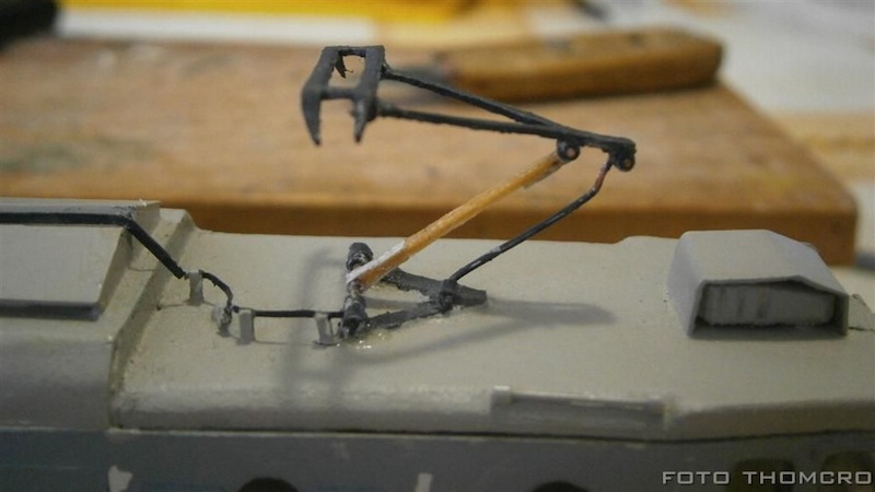

Dodan je komadić plastike (izolacije od žice) za zglob i nakon što se i on osušio odrezao sam višak

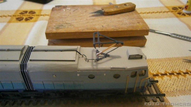

Vraćeno na nosač i može se sklopit pantograf
Dobro izgleda!

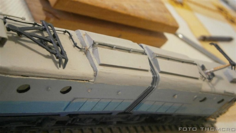

Kako sam u kreativnom naletu, odlučio sam na ovoj žutki sa moderniziranom upravljačnicom napraviti MP. O čemu se radi? Zglob je dva milimetra niži od vanjskih postolja a i krov je na jednoj strani krivo bio postavljen i to je sve bilo dovoljno za rastavljanje lokomotive.
Rastavljanje ...
... na ovom djelu treba krov namjestiti
... treba malo pobrusiti rubove od ljepila
... ovaj dio ostaje ovako kako je
... ovaj dio koji drži polovice trebalo je malo dići (ovdje je već dignut i zaljepljen)
... mjeh je trebalo pažljivo odvojit i prije nego što sam sve vratio natrag malo sam pobrusio i premazao tankim slojem drvofixa
.. nije se prevrnula :lol: , stoji na boku jer sam ljepio uteg u srednjem postolju
Trenutno je na polici i sve se suši. Kad se posuši trebat će je joj malo korektivnog bojanja ali o tome kad za to dođe vrijeme.
