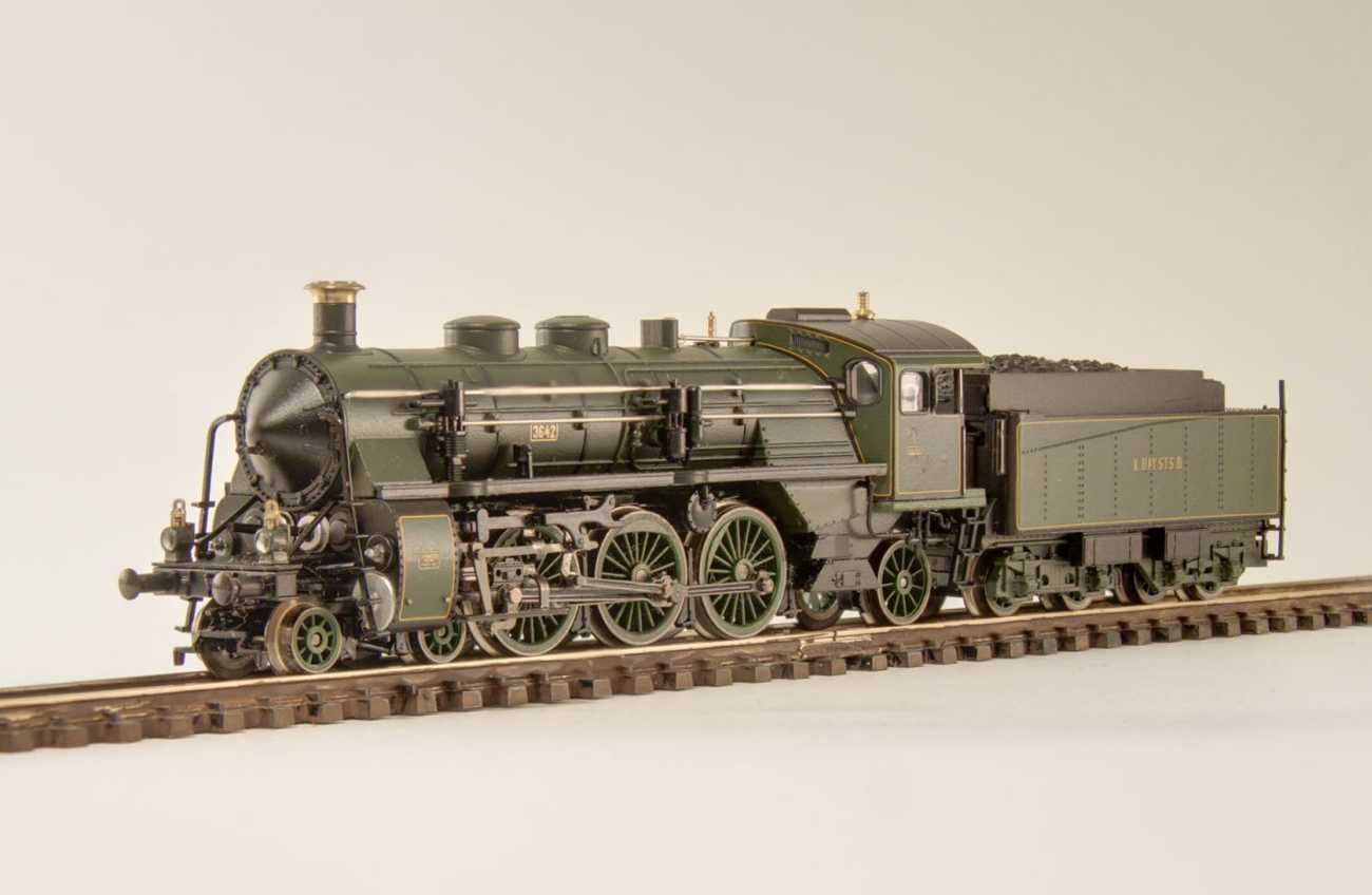

Minitrix 12259 - K.Bay.Sts.B. Class S 3/6 - Vrlo ljupka lokomotivica sa finim detaljima i sa ugrađenim decoderom za zvuk. Na žalost, googlajući internetom i čitajući komentare i kritike, spoznao sam da nisam jedini koji je došao do zaključka da su joj vozne osobine vrlo slabašne a problemi sa decoderom za zvuk, koji se svako malo 'zblesira', vrlo učestali.

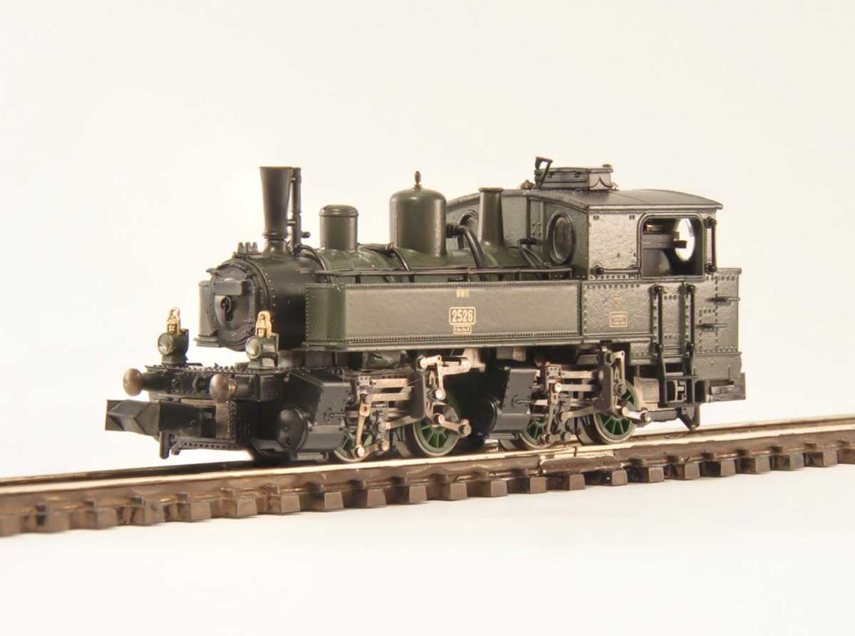

Minitrix 12320 - K.Bay.Sts.B. Bavarian Tank Locomotive
02-Minitrix 12320 - K.Bay.Sts.B. Bavarian Tank Locomotive.jpg [ 53.66 KiB | Viewed 19094 times ]

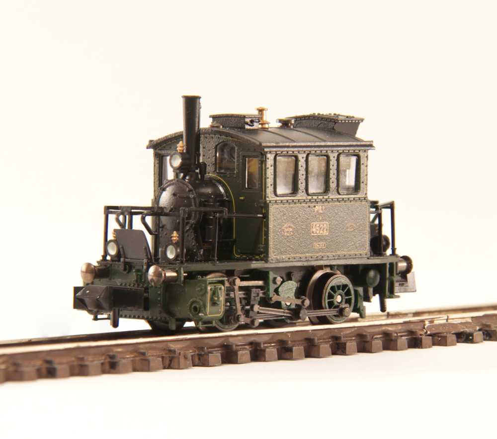

Minitrix 12114 - K.Bay.Sts.B. Tenderlok PtL 22 Glaskasten - Lokomotivica je vrlo detaljno izrađena, na žalost kada sam ju naručivao, privukla me povoljna cijena, a promaklo mi je da se radi nešto starijem modelu i da je decoder SELETRIX a ne DCC-SELETRIX. Decoder je u međuvremenu zamjenjen, ali na žalost ne bi se baš moglo reći da je lokomotivica u voznom stanju.
Minitrix 12114 - K.Bay.Sts.B. Tenderlok PtL 22 Glaskasten.jpg [ 48.27 KiB | Viewed 19094 times ]
