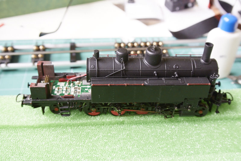

Mene više kao zanimljivost interesira, kako to da ste išli na 21 pinski dekoder pa lemili žice,
umjesto da ste uzeli original sa žicama?
Ovaj je kraći, ili lager, ili ... :think:

na tiskanoj pločiču u loksi je predviđen 21 pinski dekoder, zbog toga sam i ugradio takav dekoder.
I slika bez dekodera, na ljevoj strani se vide pinovi za dekoder.
Žice su zbog zvučnika, diode u ložištu, keep alive kondenzatora.
Koju lokomotivu uzjeti, to bi bilo najbolje da ti odgovori Sini, jer je radio sa Roco i Liliputom.

@ Tjan
Uopće nisam lijevo vidio 21 pin prihvat... :doh:
