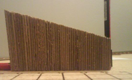

Po lojtrici gor pa po lojtrici dol…

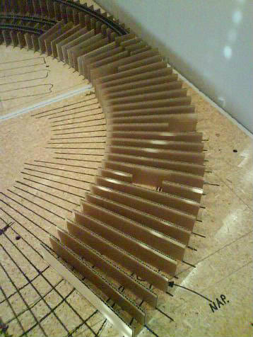

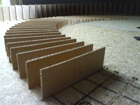

Od 5 do 50 svi na broju.

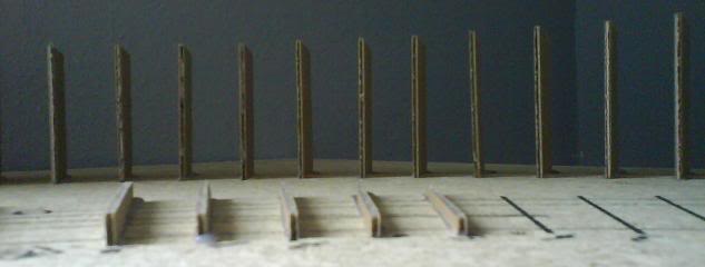

Kartoni ispod 5mm nisu rezani iz dva razloga, nemoguće ih je izrezati a da se karton ne deformira i sam spust mora biti zaobljen a ne pod oštrim kutom.

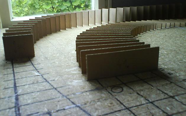

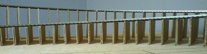

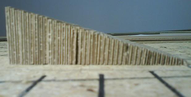

50 do 100 su isto svi na broju.
Inače ako sam pogriješio za taj 1mm cijeli komad se je bacao ako se naravno ne može drugačije prekrojiti.
Svaki komad je provjeren pomičnim mjerilom.

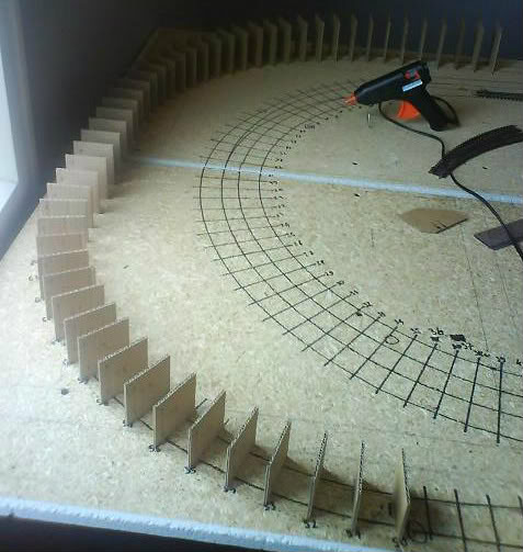

Brzo je to išlo. Jer sam ih lijepio sa vrućom plastikom takozvanim vrućim ljepilom.
Nakon nekoliko trenutaka ljepilo se je skrutilo i mogao sam krenuti na sljedeći komad…

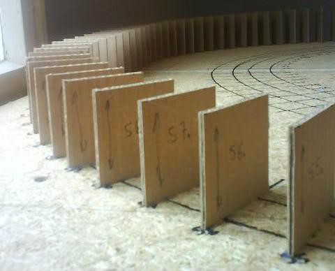

Kod uskih komada sam morao crtati smjer postavljanja jer je razlika negdje bila samo 1mm pa da ne bi bilo zabune.

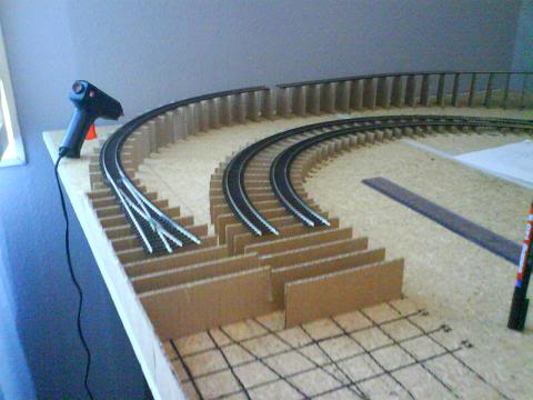

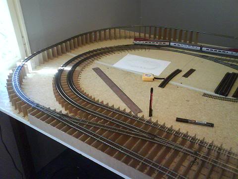

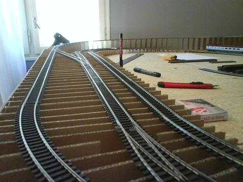

Odmah sam morao isprobati i sa tračnicama…

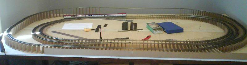

 Post subject: Re: Thalis, prva maketa
PostPosted: 17 Aug 2014, 16:57

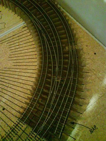

Još malo pa zatvoren krug…

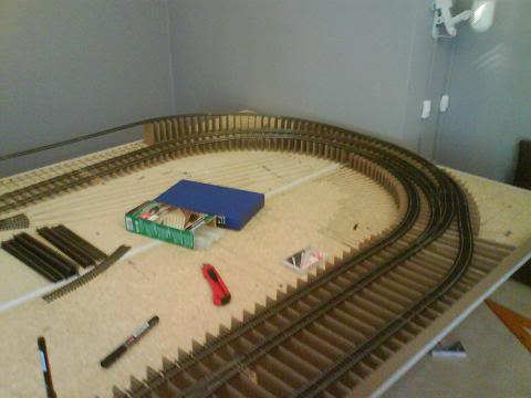

I tako zbog svega pomalo maketa je rastavljena te su ploče, noge, kotači i sve ostalo otišlo u drugu namjenu.
Došao je drugi nacrt, puno zanimljiviji, koji je po dimenzijama bio identičan po mjerama svog prethodnika,ali nije nikada proveden u
realizaciju jer se je ukazao potencijal za napraviti nešto puno bolje i veće…
Kako sam se zaposlio došli su novi modeli, sa njima i želja da ih imam gdje provoziti, i to u punoj brzini a da pri 300km/h ne izgledaju nakaradno…
Rješenje je bilo logično. Radi se o sobi isključivo napravljenoj za maketu sa jednim vratima i dva mala krovna prozora sa slobodnim zidovima.
Danas je ta soba i napravljena. Dimenzije su joj 5,5 x 3,5M. Sada samo treba inteligentno smjestiti maketu da se prostor maksimalno iskoristi…
Kad priča krene saznati ćete prvi… ;)
