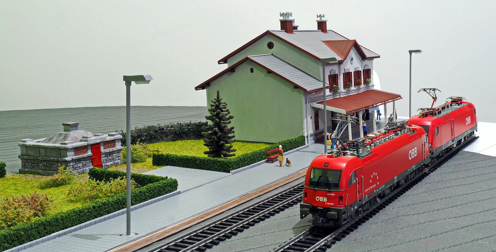

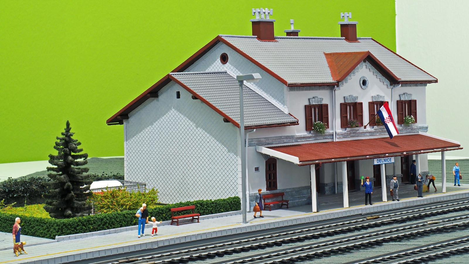

PostPosted: 04 Apr 2018, 23:03
PostPosted: 05 Apr 2018, 07:50
Joined: 15 Nov 2012, 09:05
Posts: 401
Sve super!!! :clap: :clap: :clap: Samo te lampe od Viessmann-a :( Čini mi se da su preglomazne za H0...Pa ne mislim samo na ove na ovoj tvojoj inače predivnoj diorami, nego uopšte na sve lampe koje taj proizvođač ima u svom prodajnom programu. Zato ozbiljno razmišljam da bi ja sve koje imam na svojoj maketi od tog proizvođača "izbacio" i pokušao napraviti nešto realnije u vlastitoj režiji. Neznam kako njihove lampe u živo izgedaju u N mjerilu? Znam jedino prema podacima iz kataloga, da su upola niže, ali neznam kakav je gornji dio (lampa)?Ako je i ona u pola manja, onda bi bilo to najbolje riješenje, samo bi im bilo potrebno povečati visinu sa odgovarajučem premjerom cijevi koja misli da ne bi smijela biti veča od 2mm. A takve cijevi se mogu bez problema dobiti.
L.P.

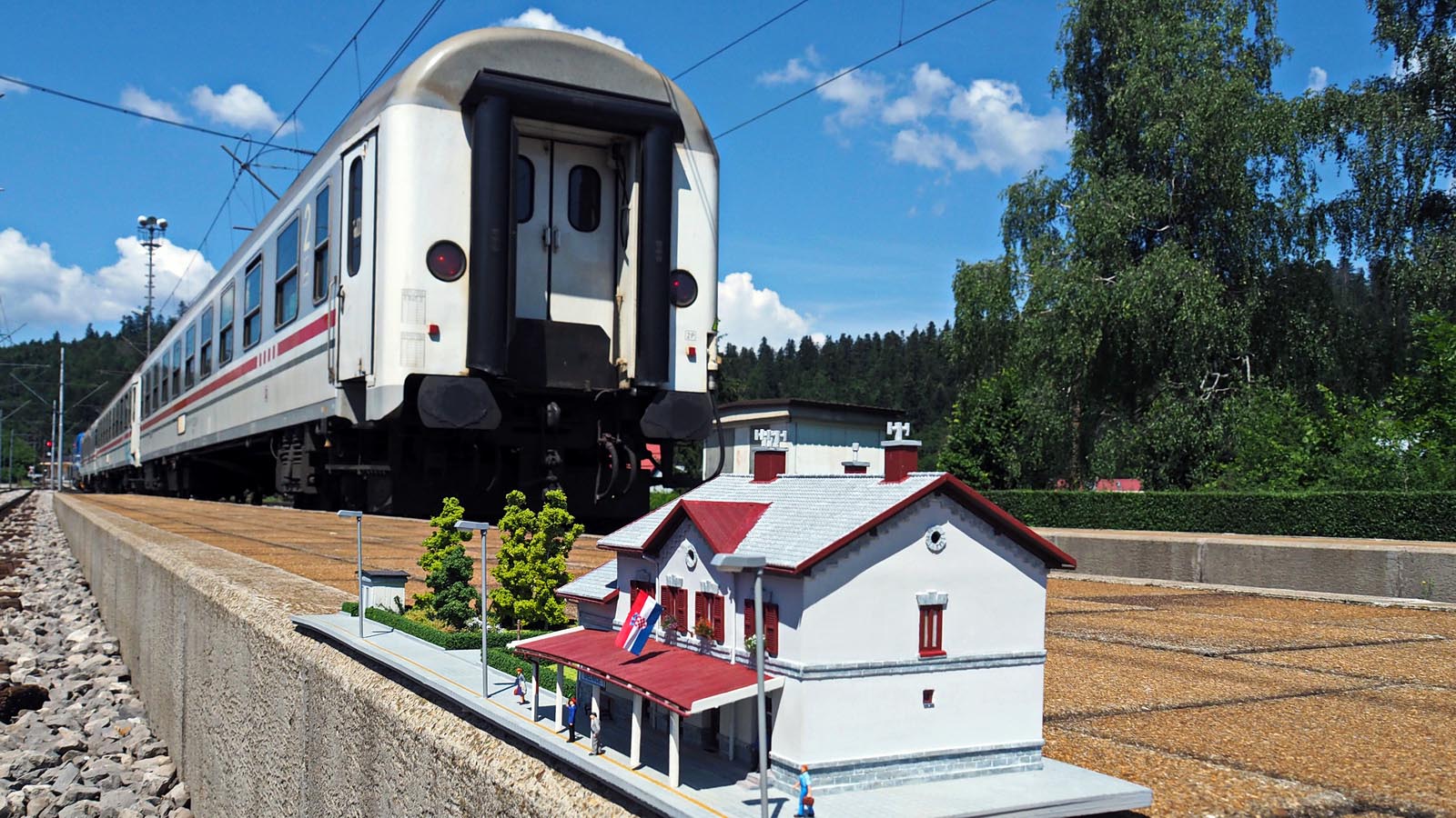

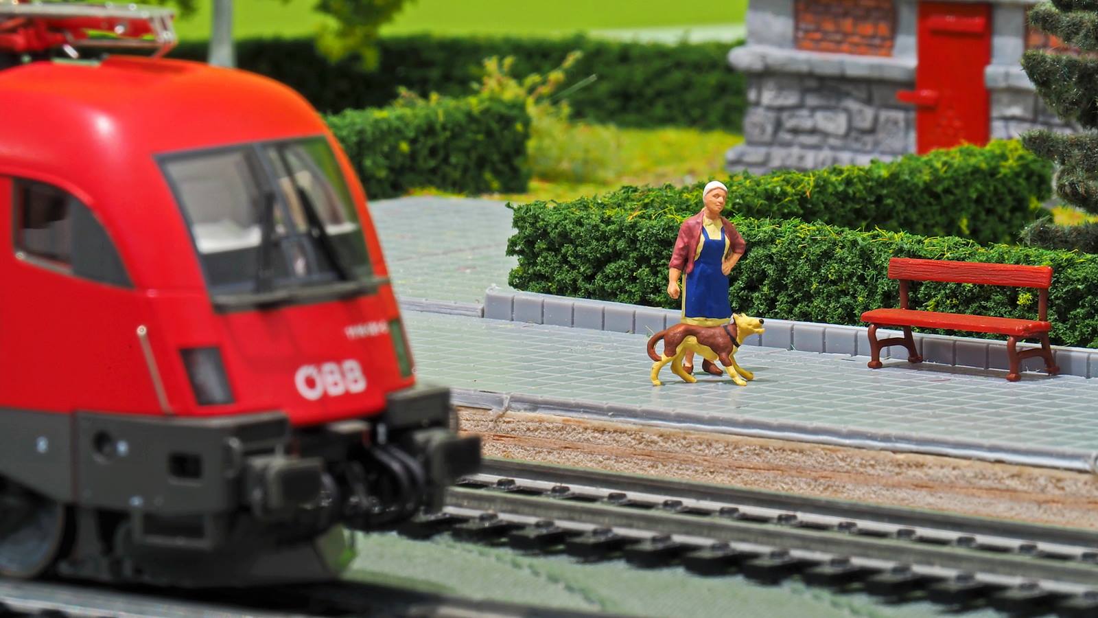

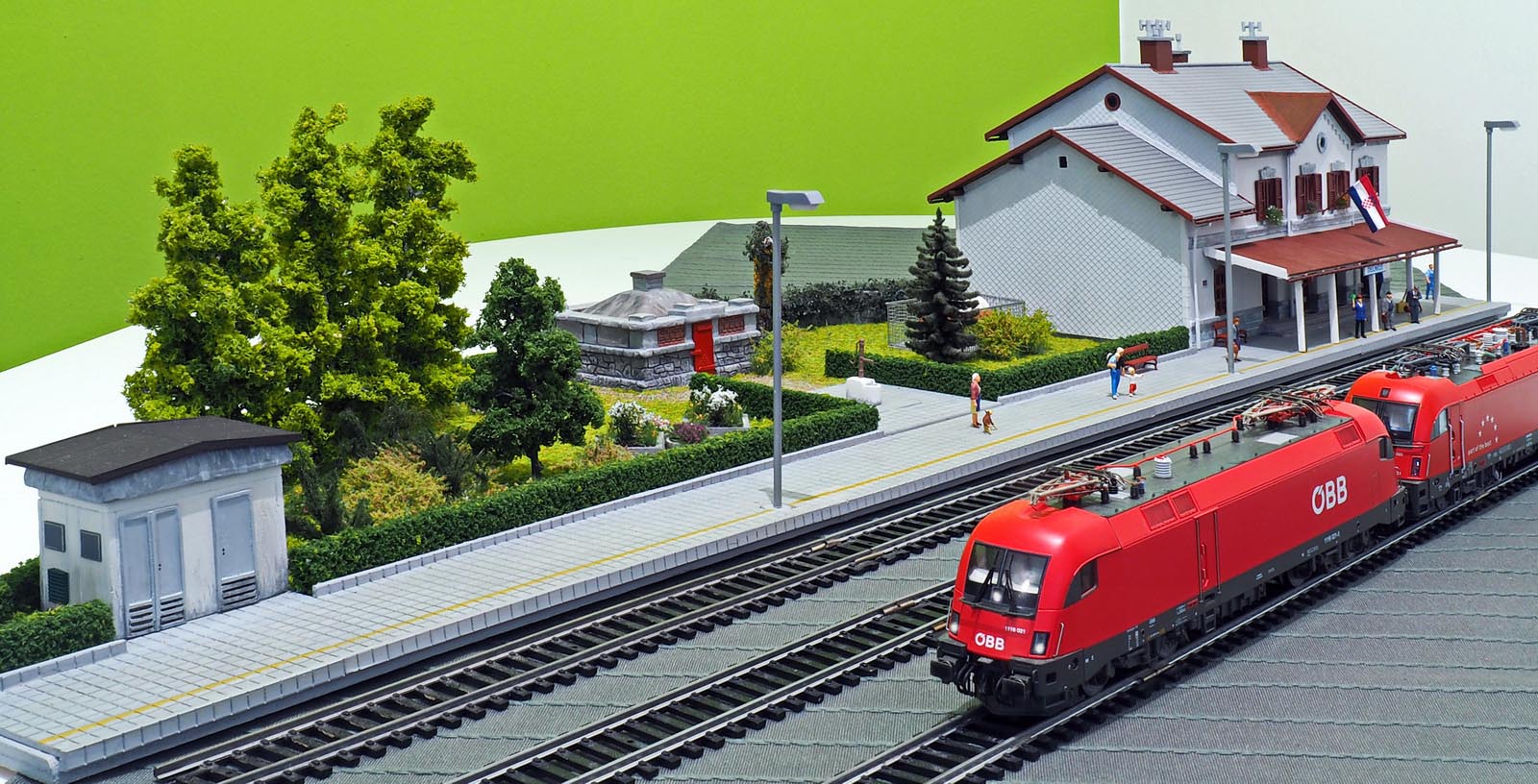

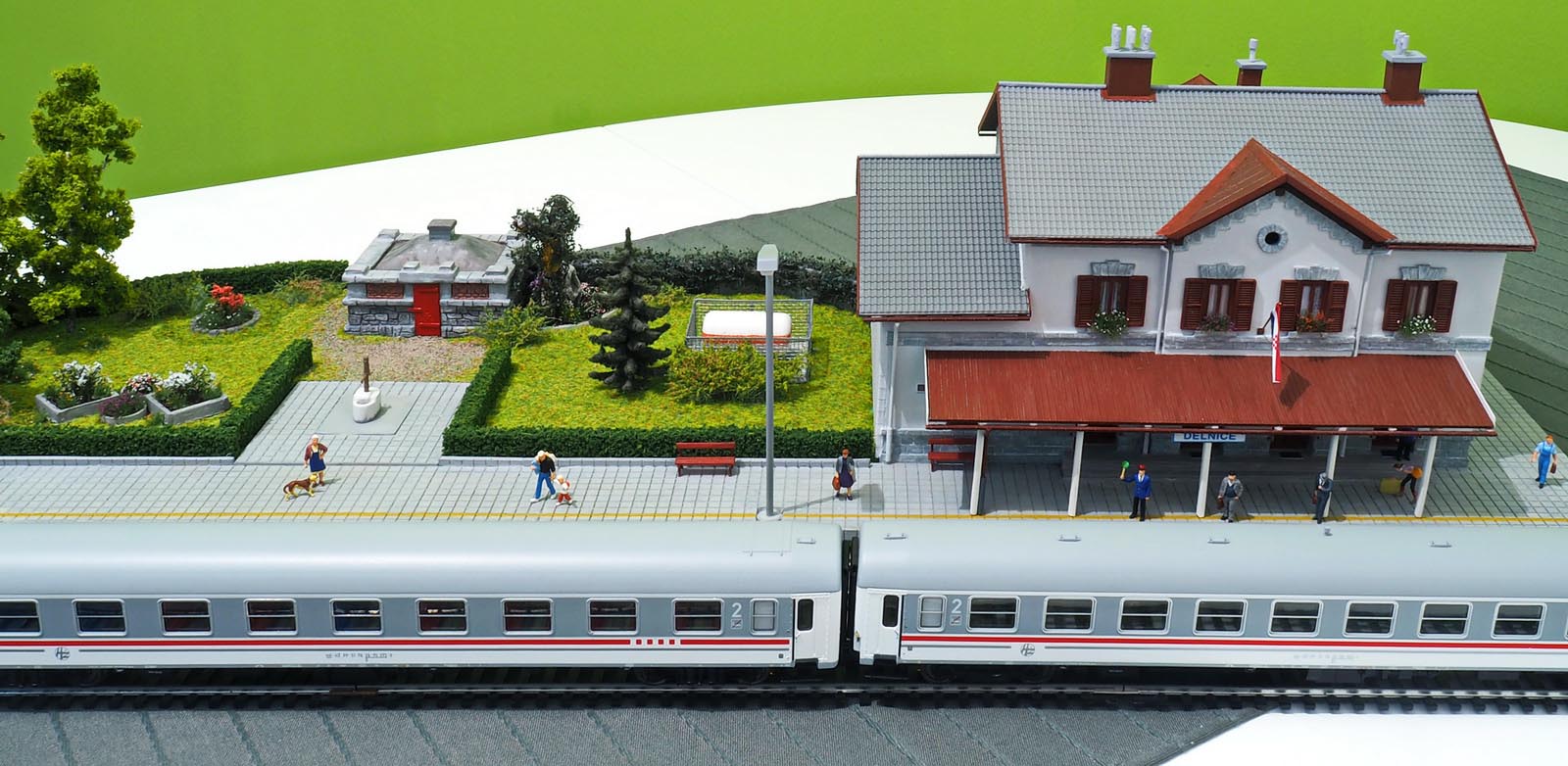

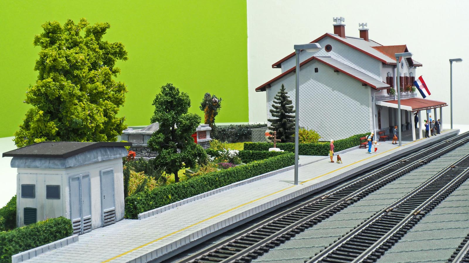

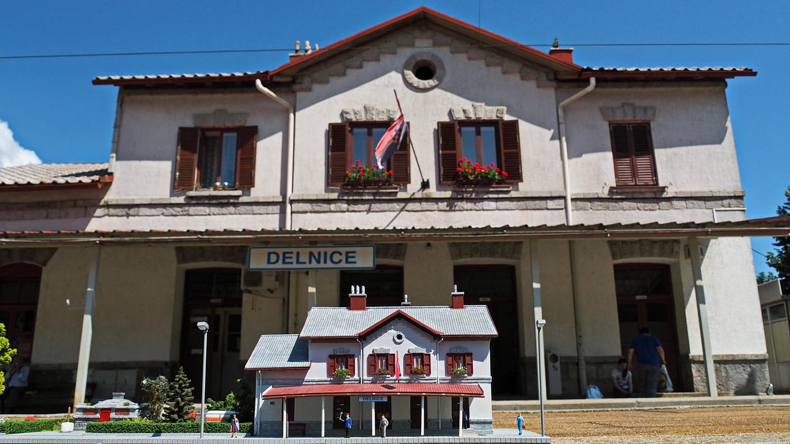

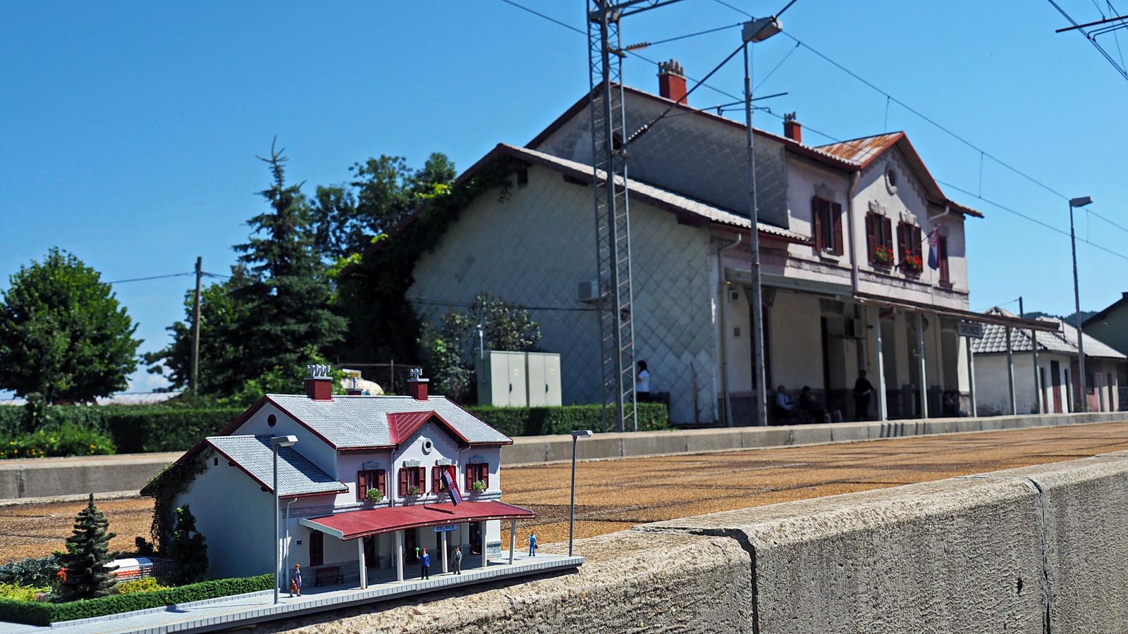

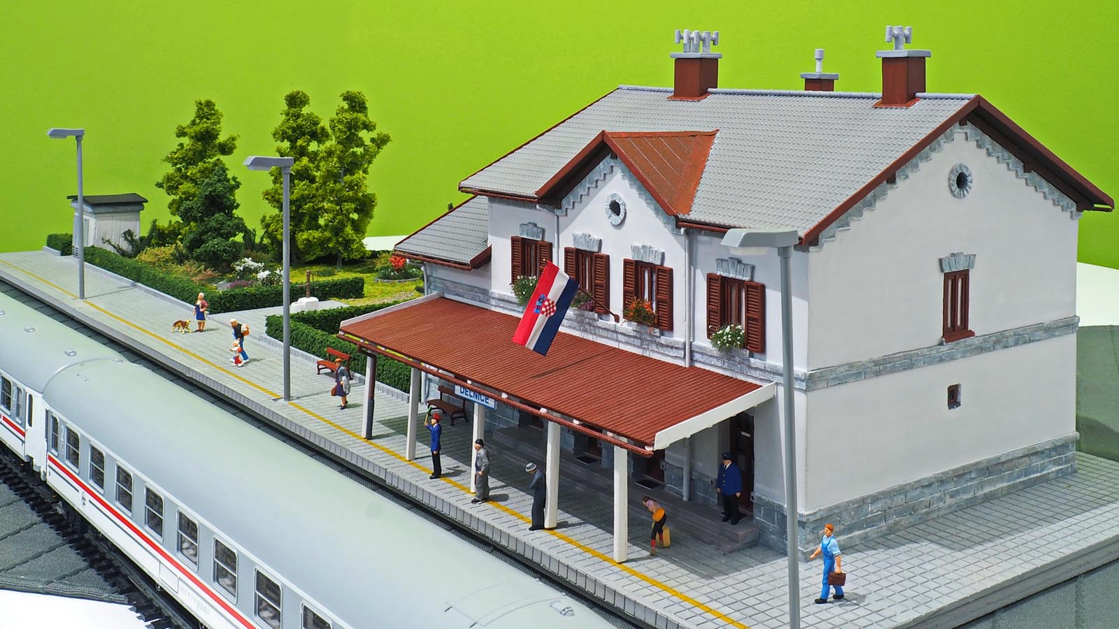

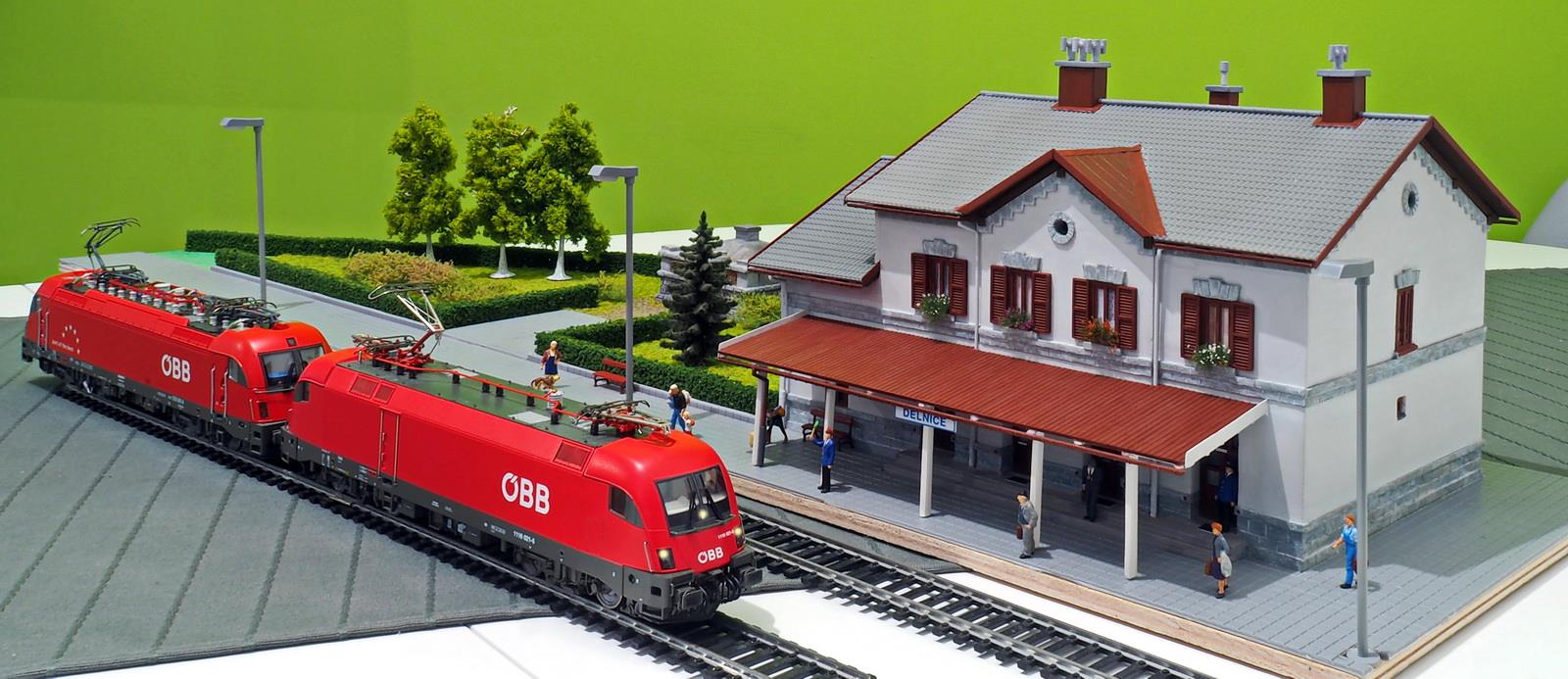

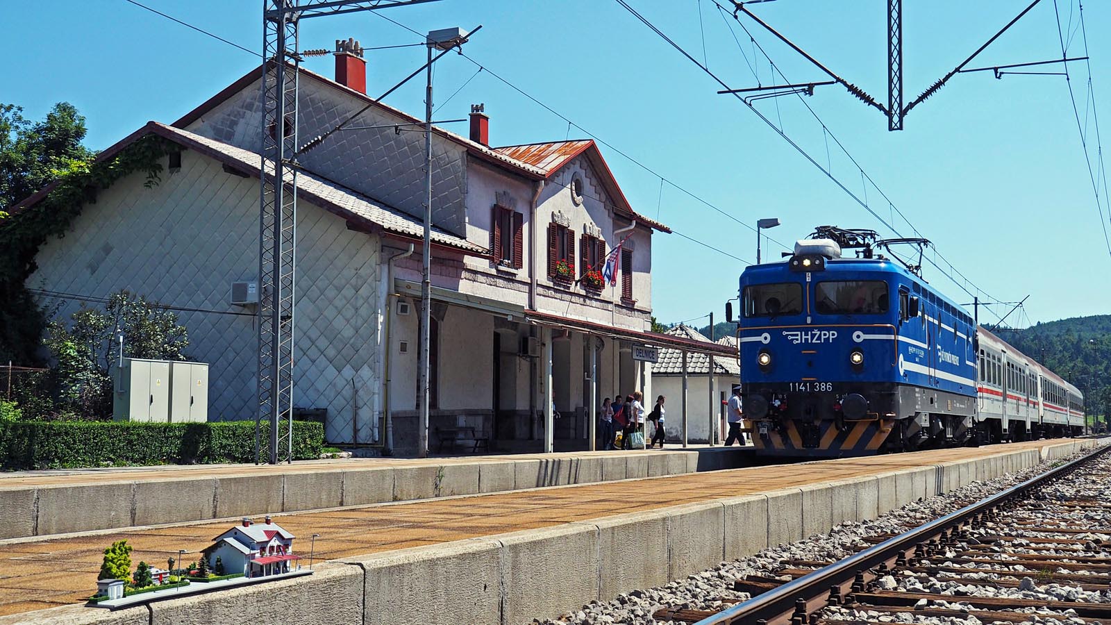

1:1 & 1:87
