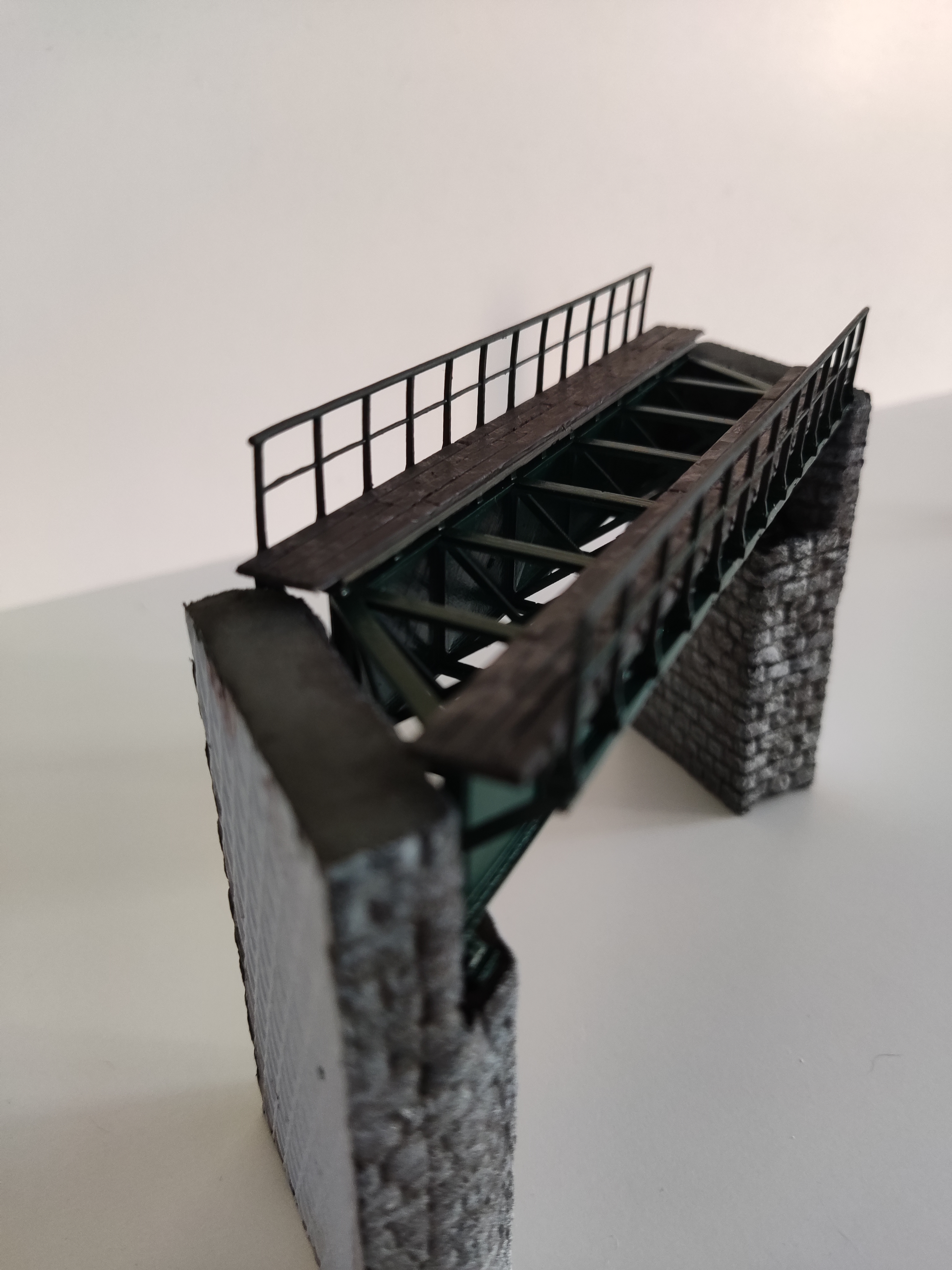

Svi elementi mosta gotovi, jos patiniranje bojama u prahu. To ce mu ukiniti glossy, koji je ostao od spricanja mjestimicno. Ja sam sasvim zadovoljan rezultatom :)

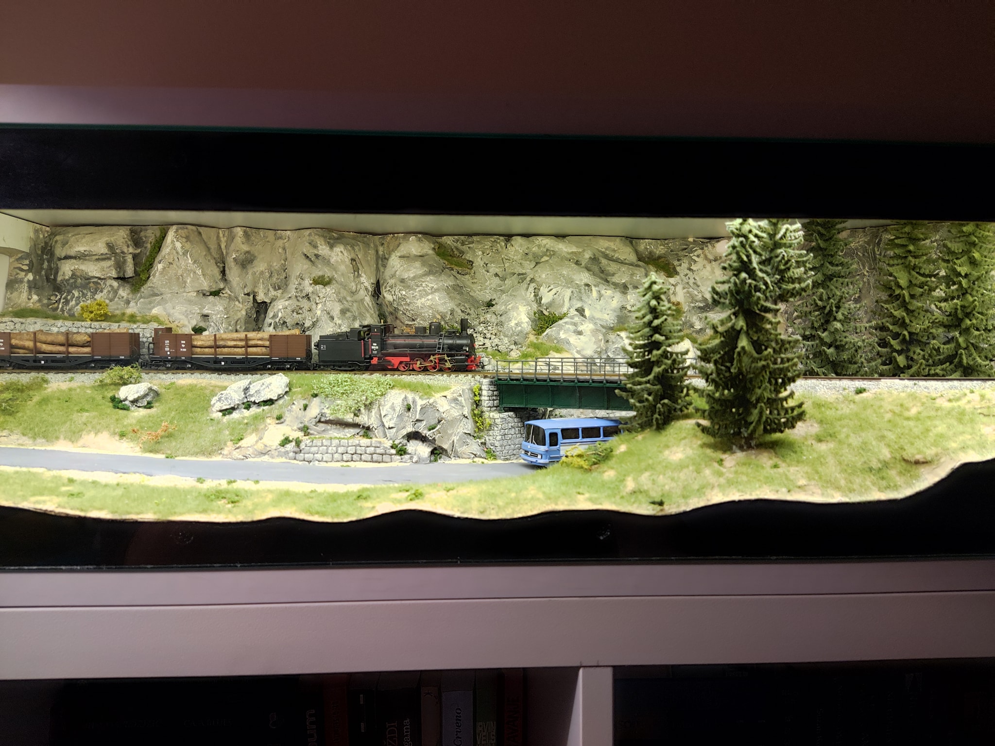

evo par novih ... polako se pripremam i za drugi modul ... a dobio sam i odobrenje od zene da idem L oblik makete i dobio jos skoro 3 metra duzine.
dakle ukupna duzina ce biti 7.5 metara :)

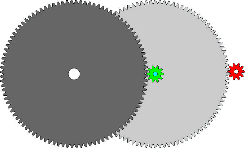

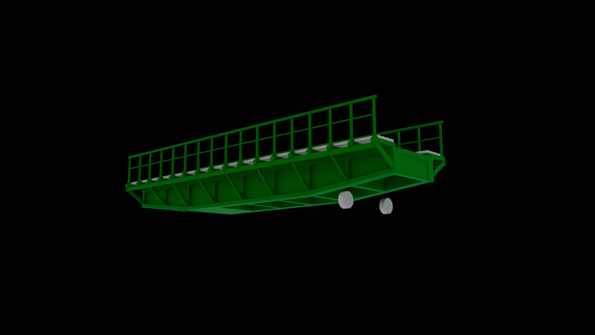

Ahahahaha, tako nekako. Vjerovatno cu ici sa zavrsnom stanicom na jednom kraju i povratnom petljom na drugom. Unutar petlje, mogao bih ugurati pilanu sa malim manevarskim kolosijecima. Trenutno petljam na modelu mosne premosnice duzine 145mm, dovoljno za OBB 399, pod uglom od 36 stepeni u tri polozaja, pa racunam zupcanike. Osnovni pogon ce biti SG90 koji mislim usporiti na 1 rpm ili cak manje.
File comment: trebala bi biti dosta detaljna, mozda i da ide u serijsku proizvodnju :)
File comment: most premosnice, trenutni valjci su place holder za polozaj tockova, o tome cu kasnije razmisljati.
File comment: primjer prenosa ... veci zupcanik je oko 10 cm u precniku, ali mislim da moze ici i na 7 cm. planiram korisiti ABS like resin za printer, pa vjerujem da cu ga moci dosta smanjiti.

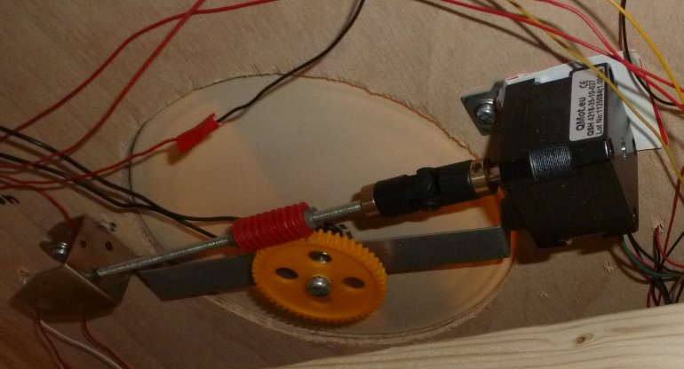

E za taj prenos bi ti priporučio pužni prenos
manji je i nema puno zubčanika
kao ovo
možeš upotrbiti i one sa lokomotive
ili ovak
 Post subject: Re: H0e maketa
PostPosted: 08 Jan 2023, 15:46
Joined: 17 Apr 2012, 09:08
Posts: 81
Location: Sarajevo
ma razmisljao sam i tome, ali moram usporiti servo,
trenutna brzina je nesto oko 1.5 rps za 180 stepeni a meni treba barem 1rpm, uglavnom vidjecu.
mozda i preko androida nesto uradim ali bih volio to izbjeci i da rijesim da bude sistem sam za sebe, dva tastera za krajnje polozaje i jedan za sredinu.
