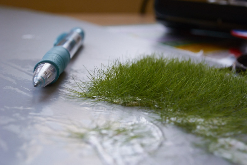

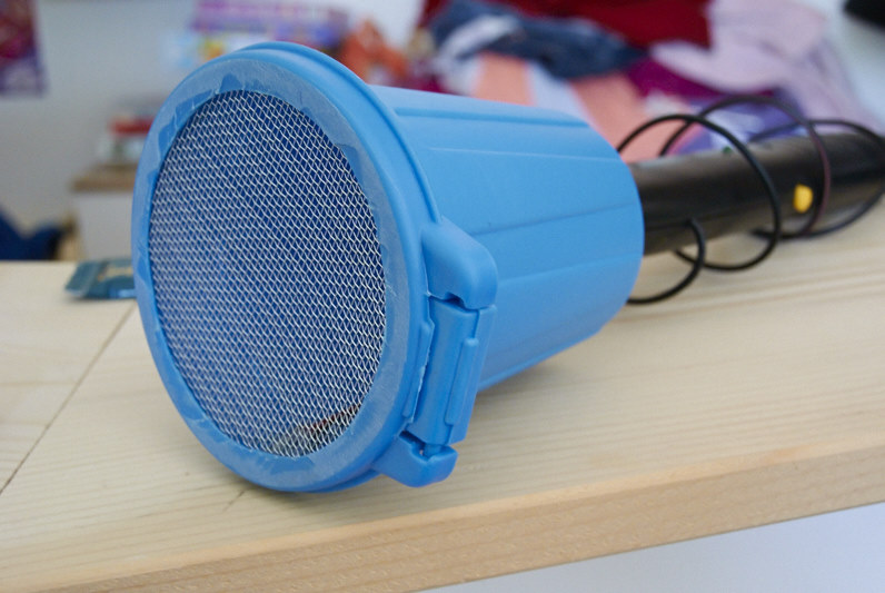

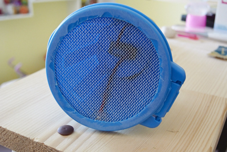

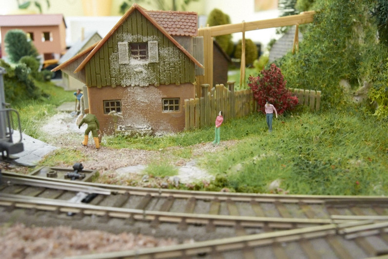

bravo Sini, dobro si video, na maketi sam posejao travu dužine 6 i 12 mm.

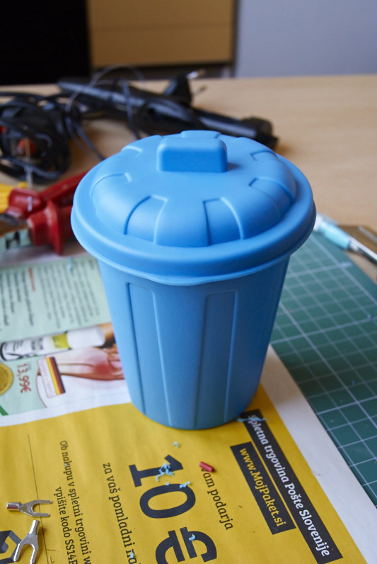

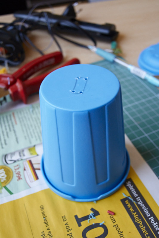

Što se tiče grassmastra, nisam ništa posebno napravio, osim što sam promjenio posudu, gde se stavi trava i malo urednije stavio žice i kontakte za mrežice.
Sada na grassmasteru upotrebljavam dva tipa mrežice - jedna sa gustim rasporedom (raster mrežice cca 0,7x0,7 mm za manju travu do 3 mm) i jedna rjeđa (raste mrežice cca 1,2 x 1,2 mm za travu iznad 6 mm). Hvala Siniju za ideju i donaciju posude i mrežica. Posuda je sada maketa kante za smeče.
Kod sejanja 12 mm trave mora biti ispunjen još jedan uvjet a to je da ne seješ travu previsoku, to znači, da če biti trava ljepo posejana ako je grassmaster na visini 1 - 1.5 duljine trave, barem kod trave dužine 12 mm.
Eto i par slika.
prerada posude
gotov i sastavljen grassmaster - sa rjeđom mrežicom

i posejana trava visine 12 mm
za sada sam zadovoljan...

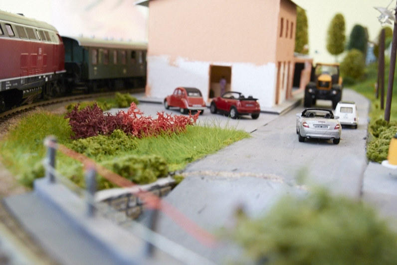

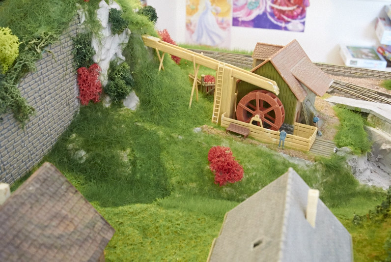

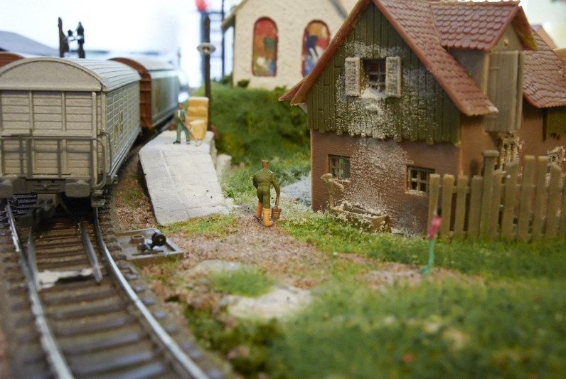

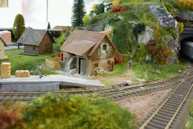

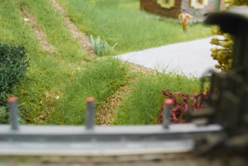

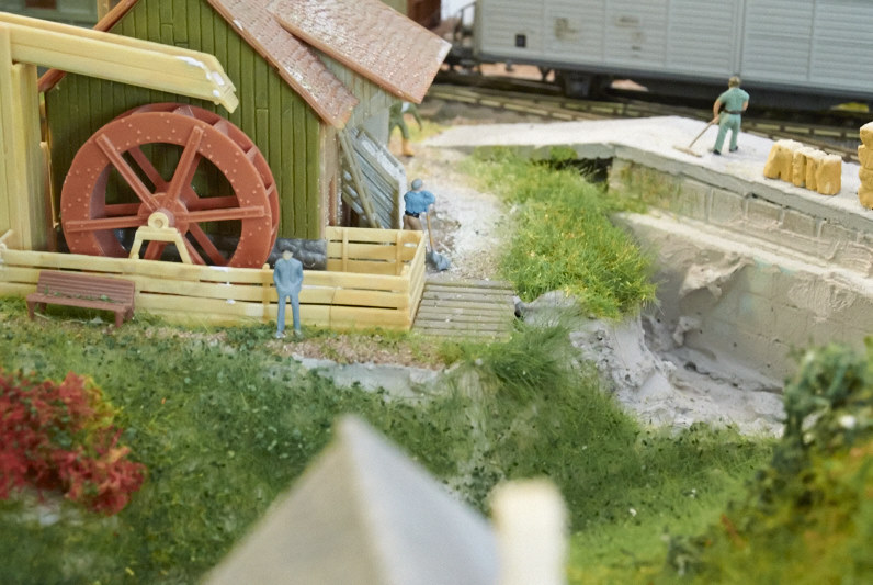

malo novih detajla...
nastavlja se...

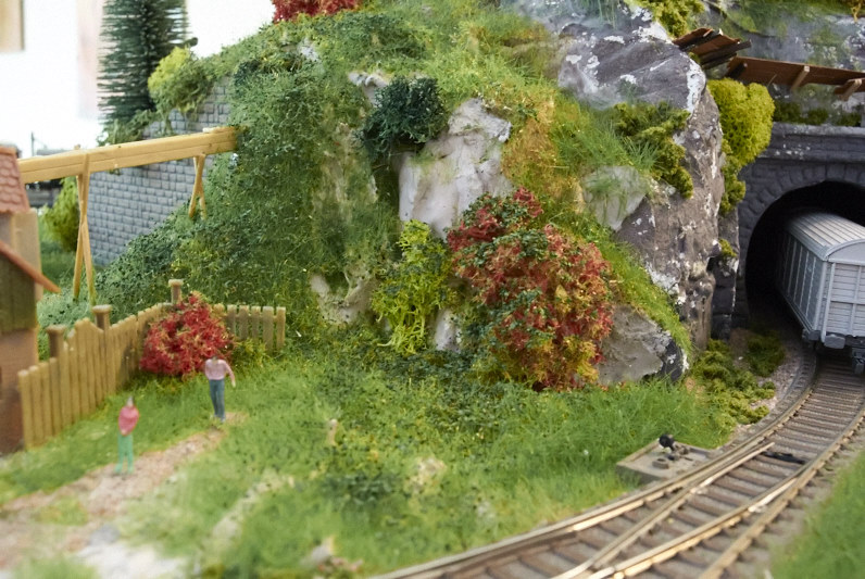

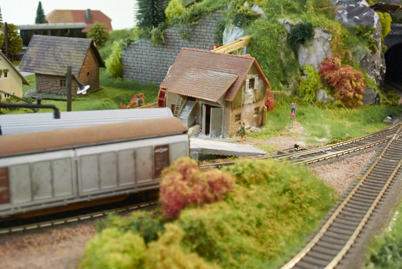

nastavak...
Lp,
Sebastjan

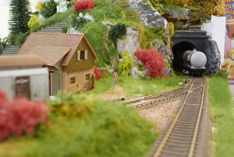

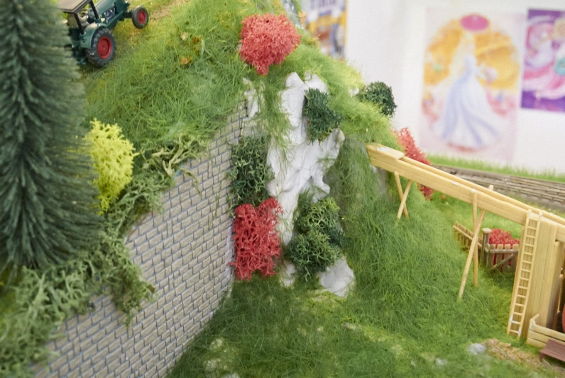

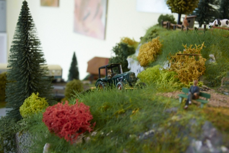

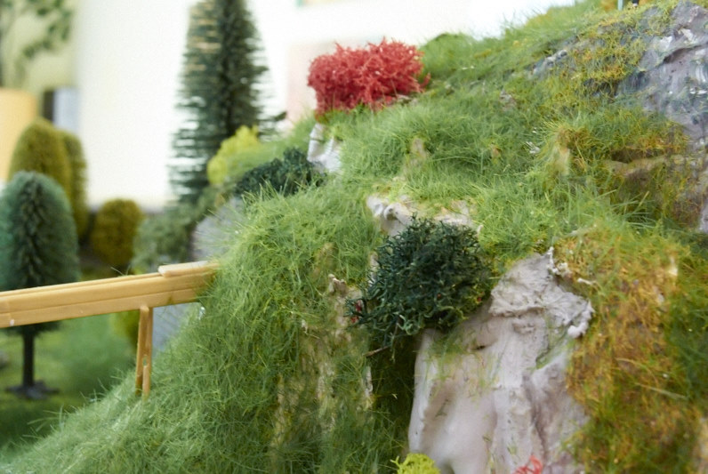

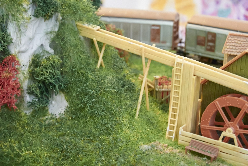

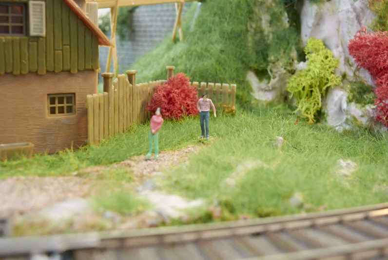

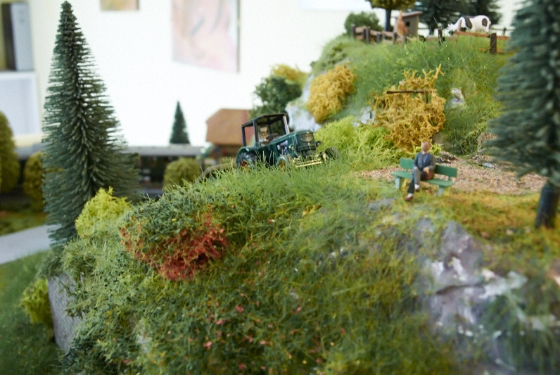

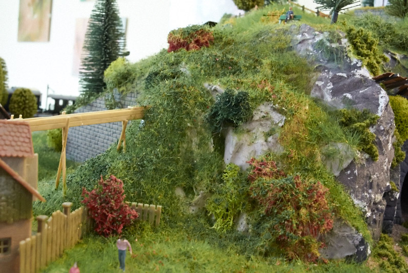

malo sam popravio žbunje, sada izgleda bolje, istovremeno sam i malo popravio travu na brdu...
Lp,
Sebastjan

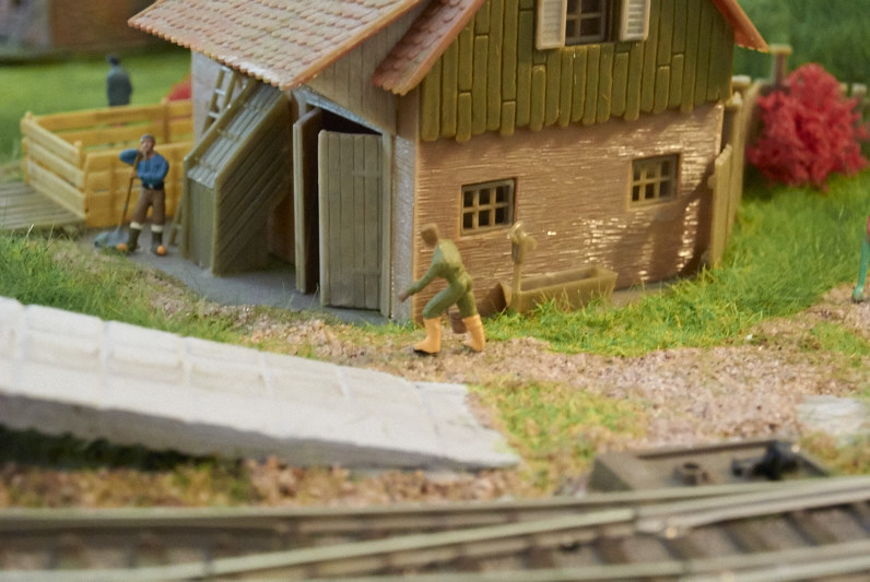

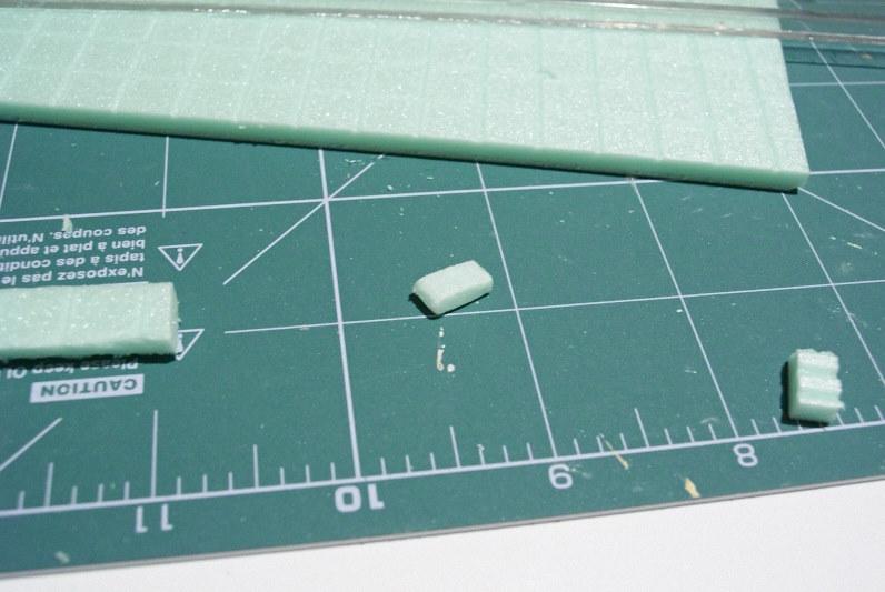

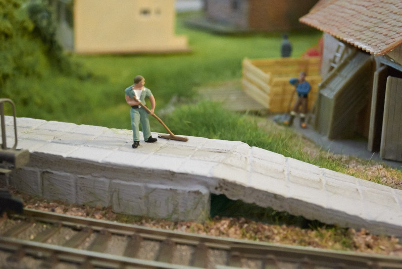

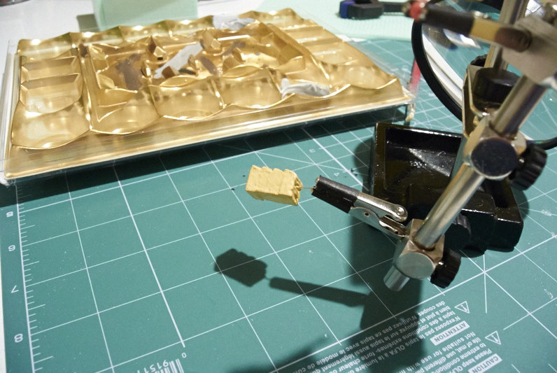

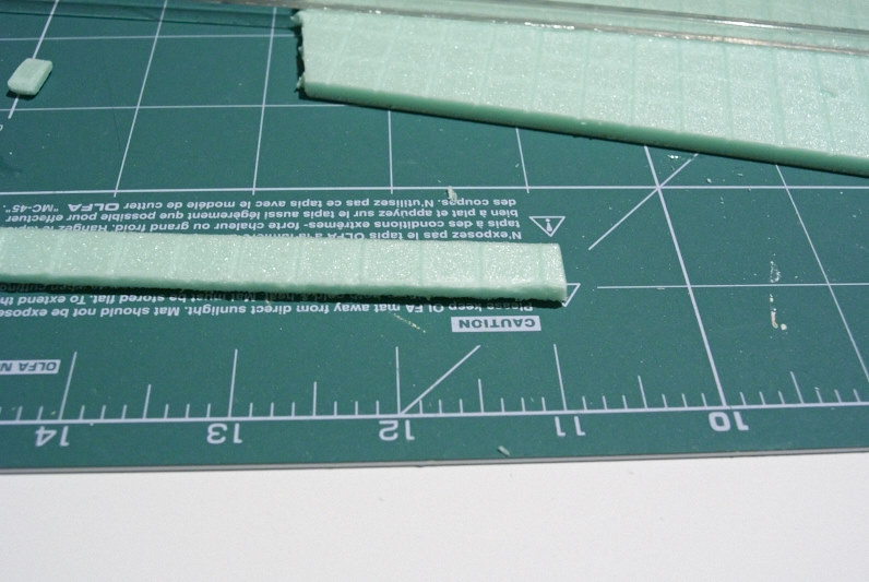

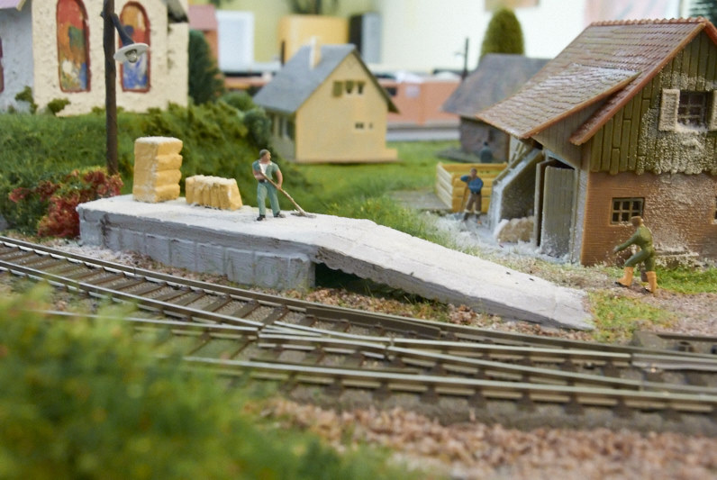

Sinoč sam odlučio napraviti nešto slično vrečama sa brašnom...
za osnovu sam uzeo ploču 5 mm stirena
izrezana i obrušena
obojane vreče
i na maketi
Lp,
Sebastjan
