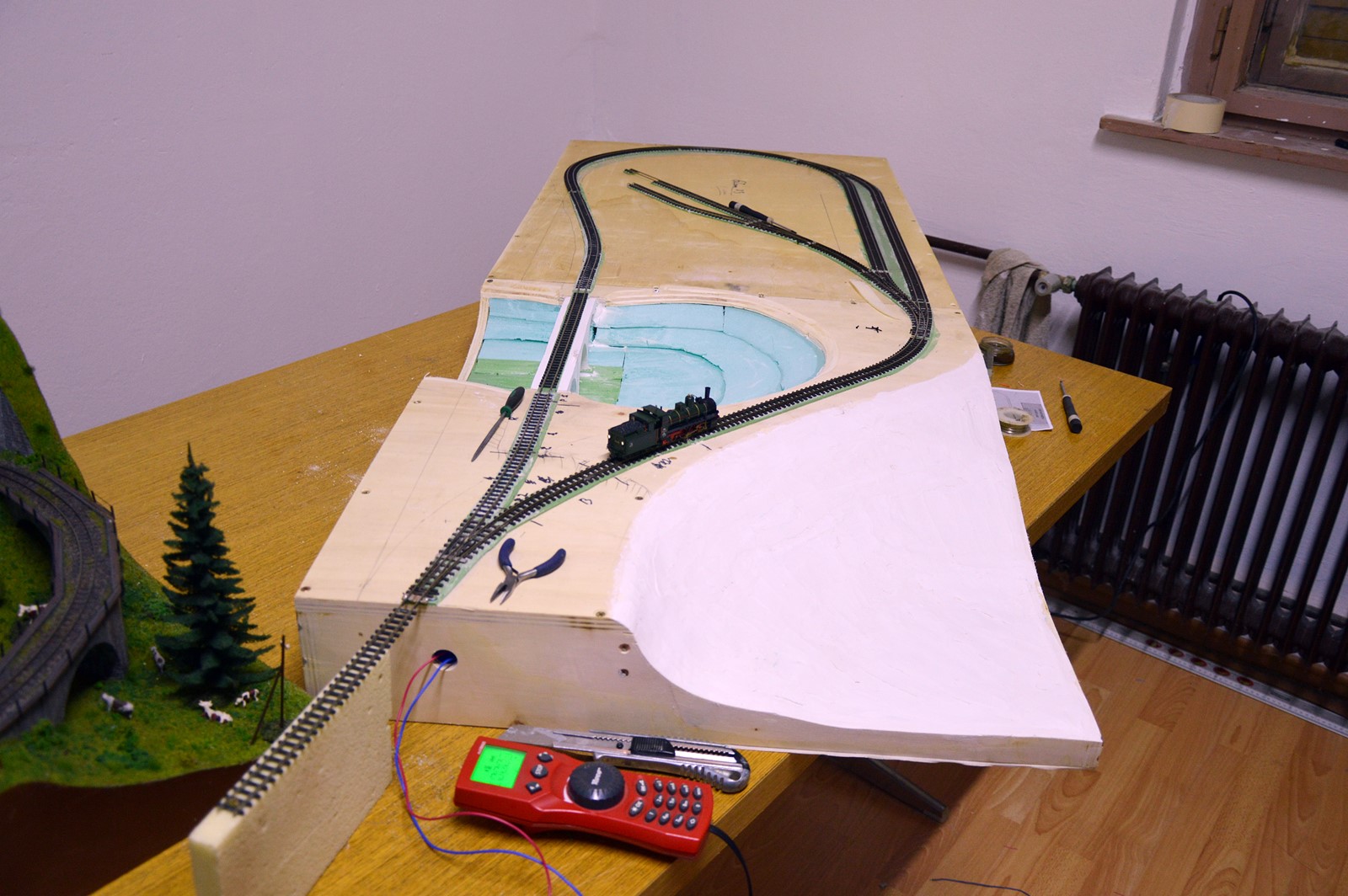

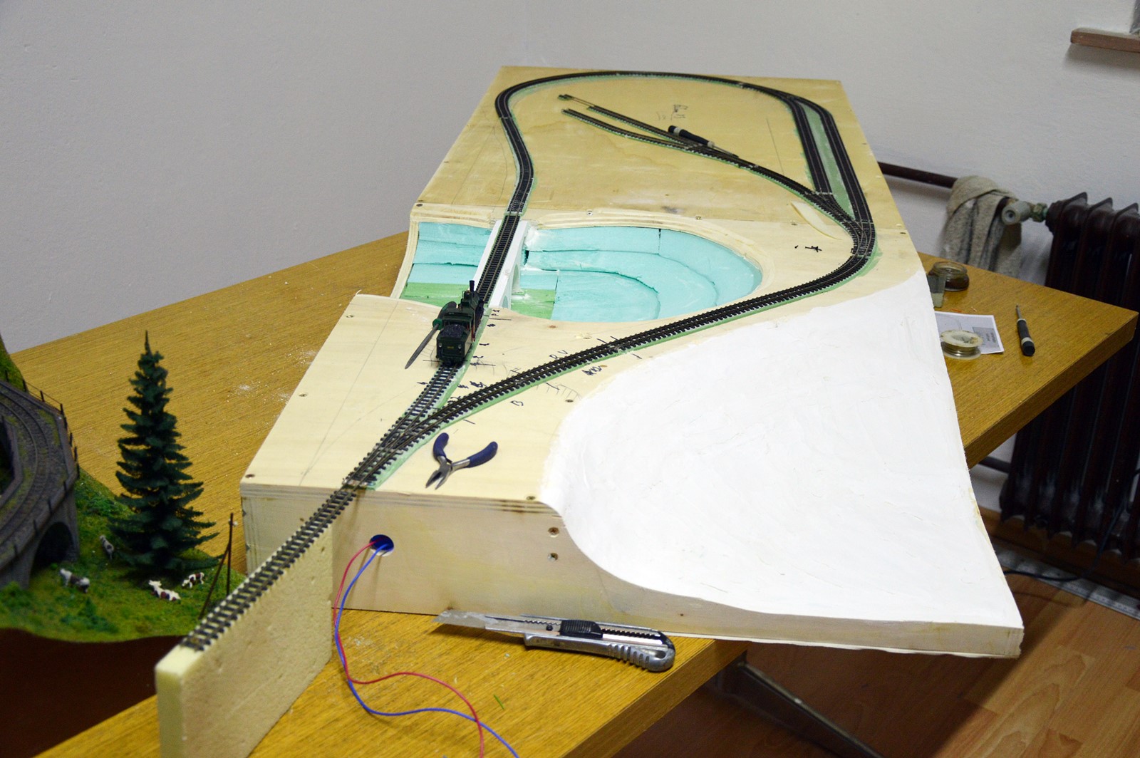

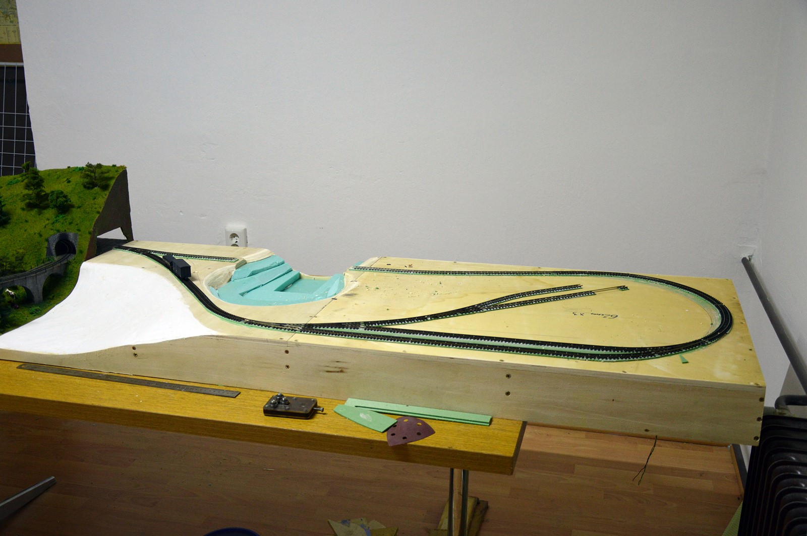

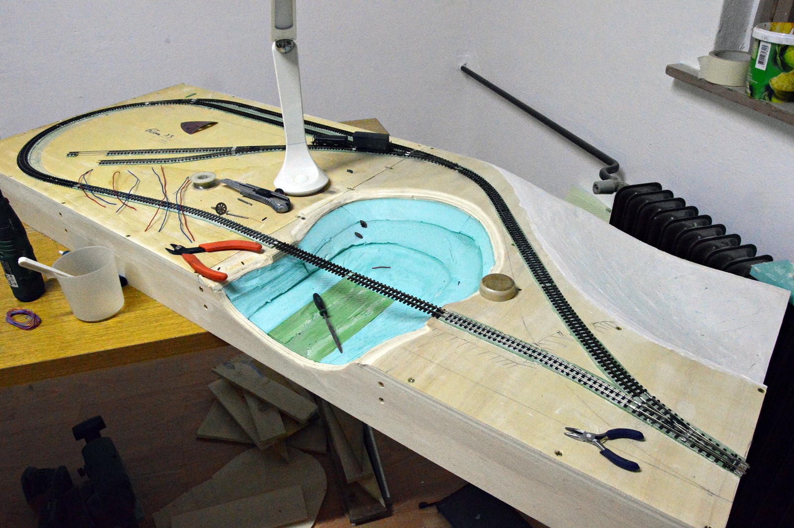

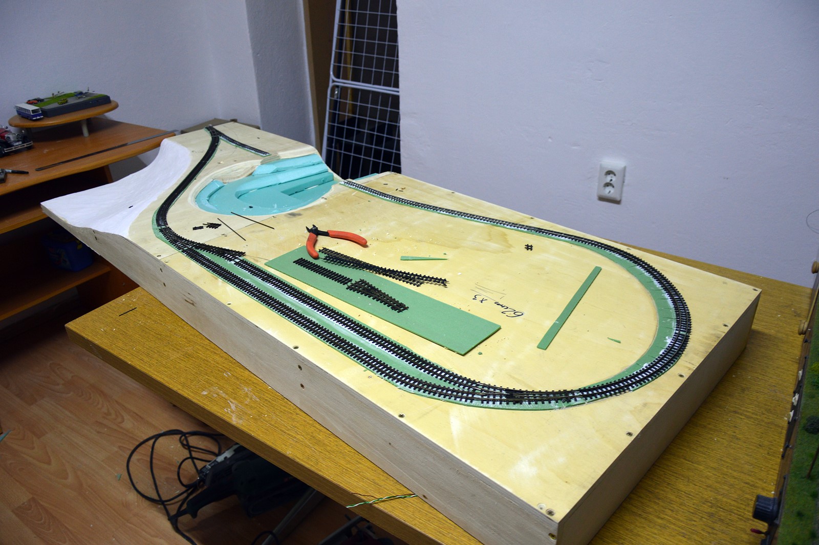

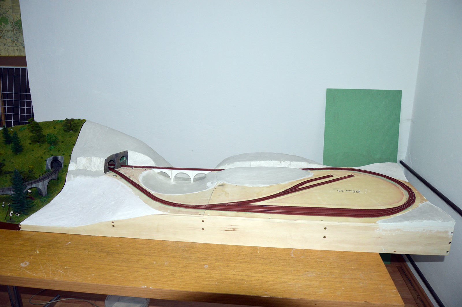

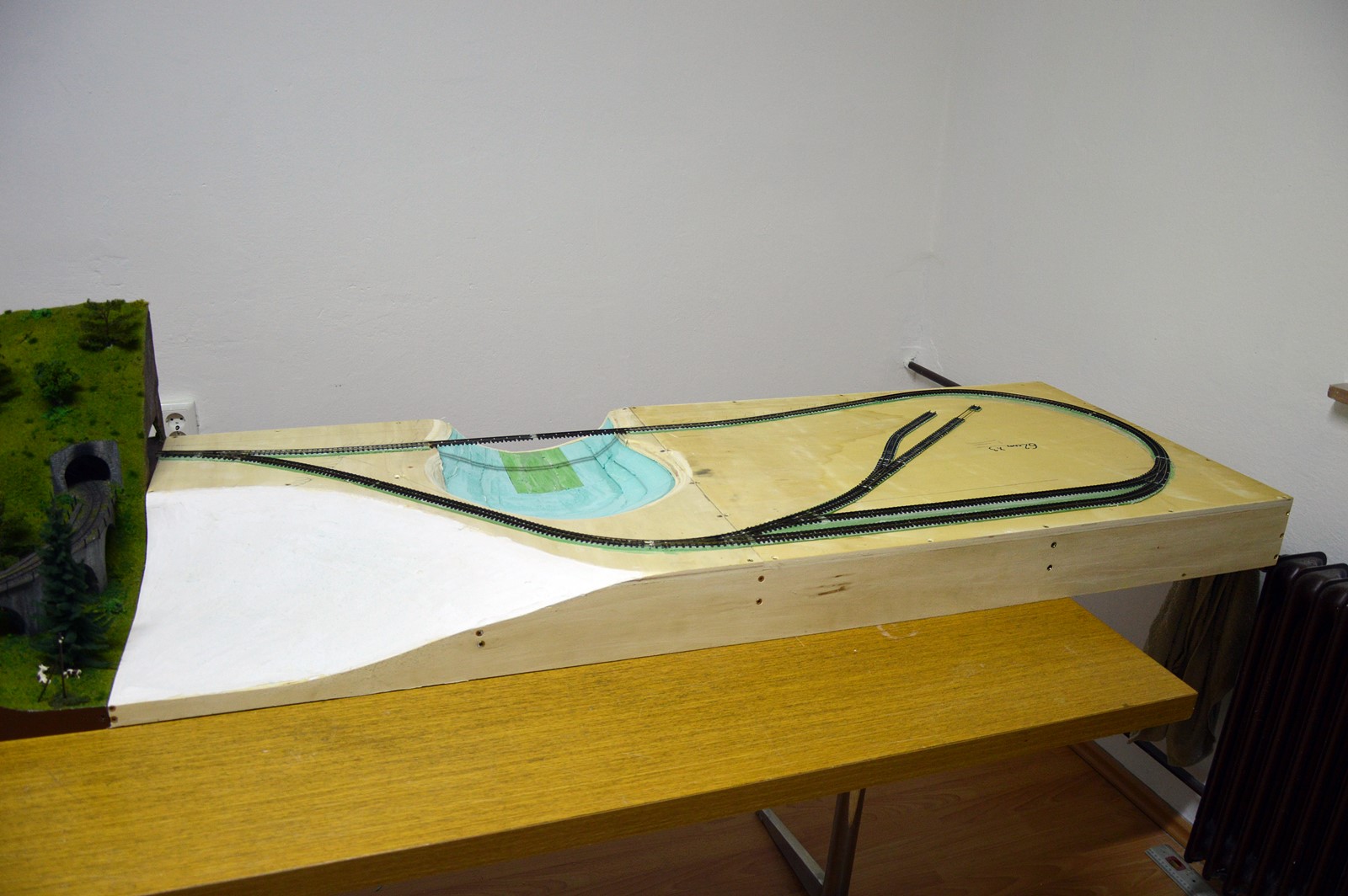

pa idemo postavljat šinje
evo tolko za danas,brdo sa tunelom i most sutra
do taga LP Sini

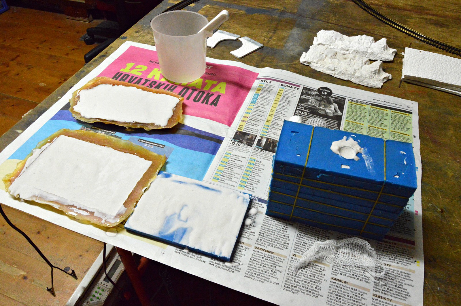

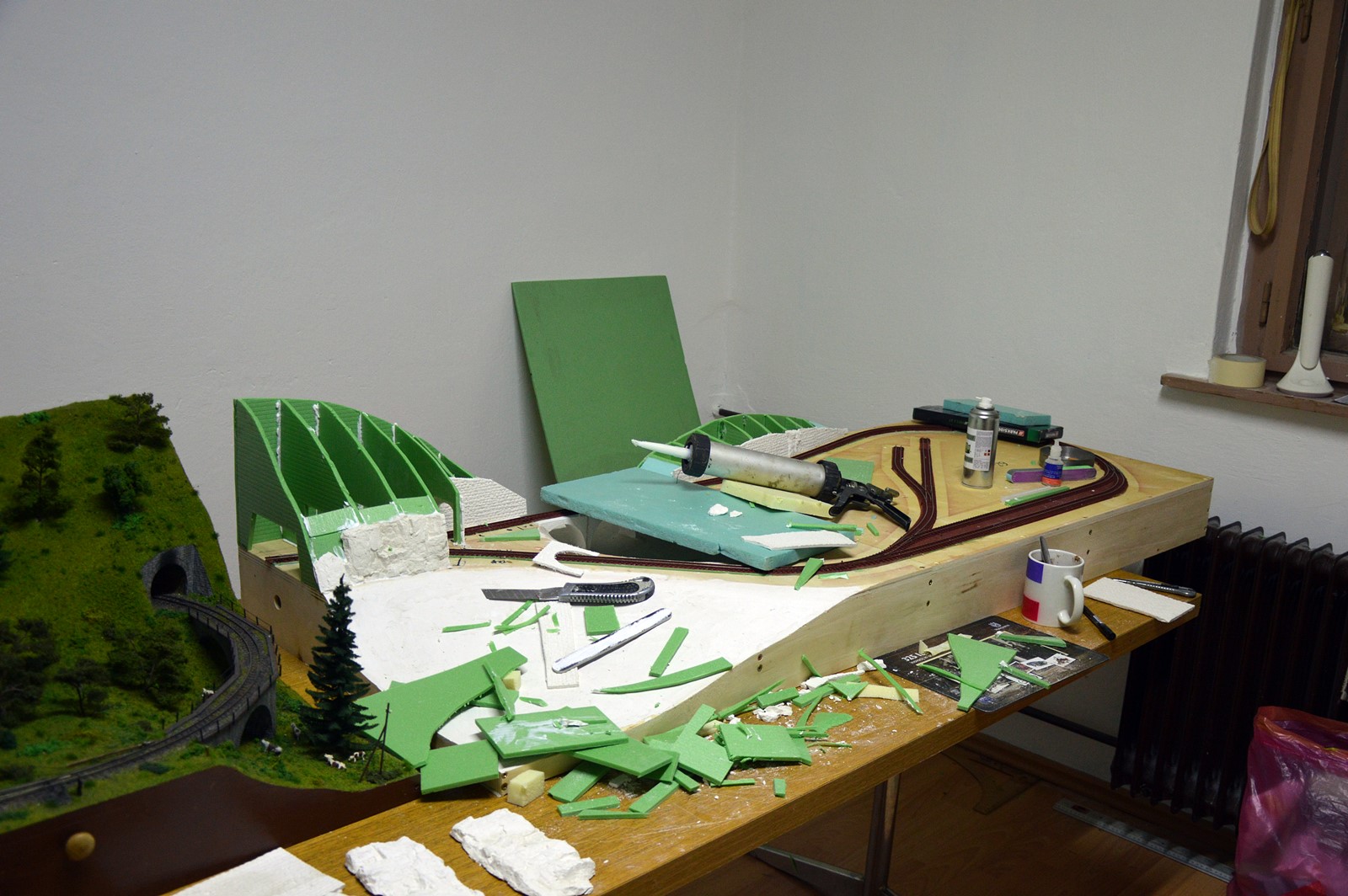

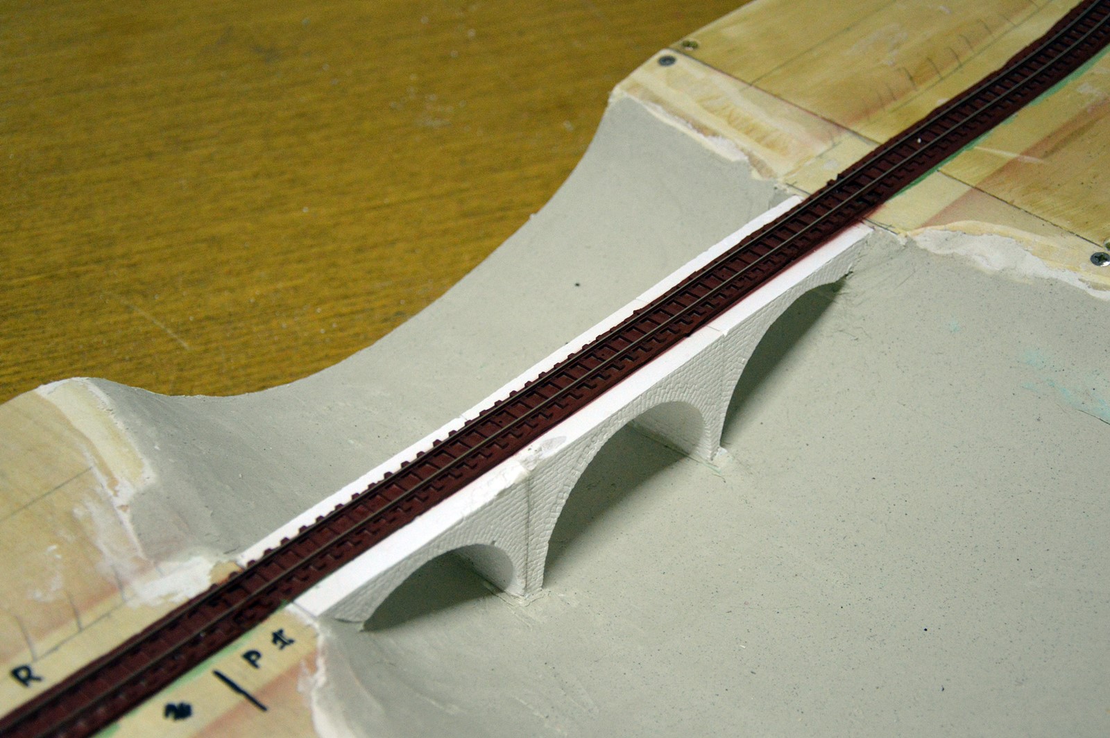

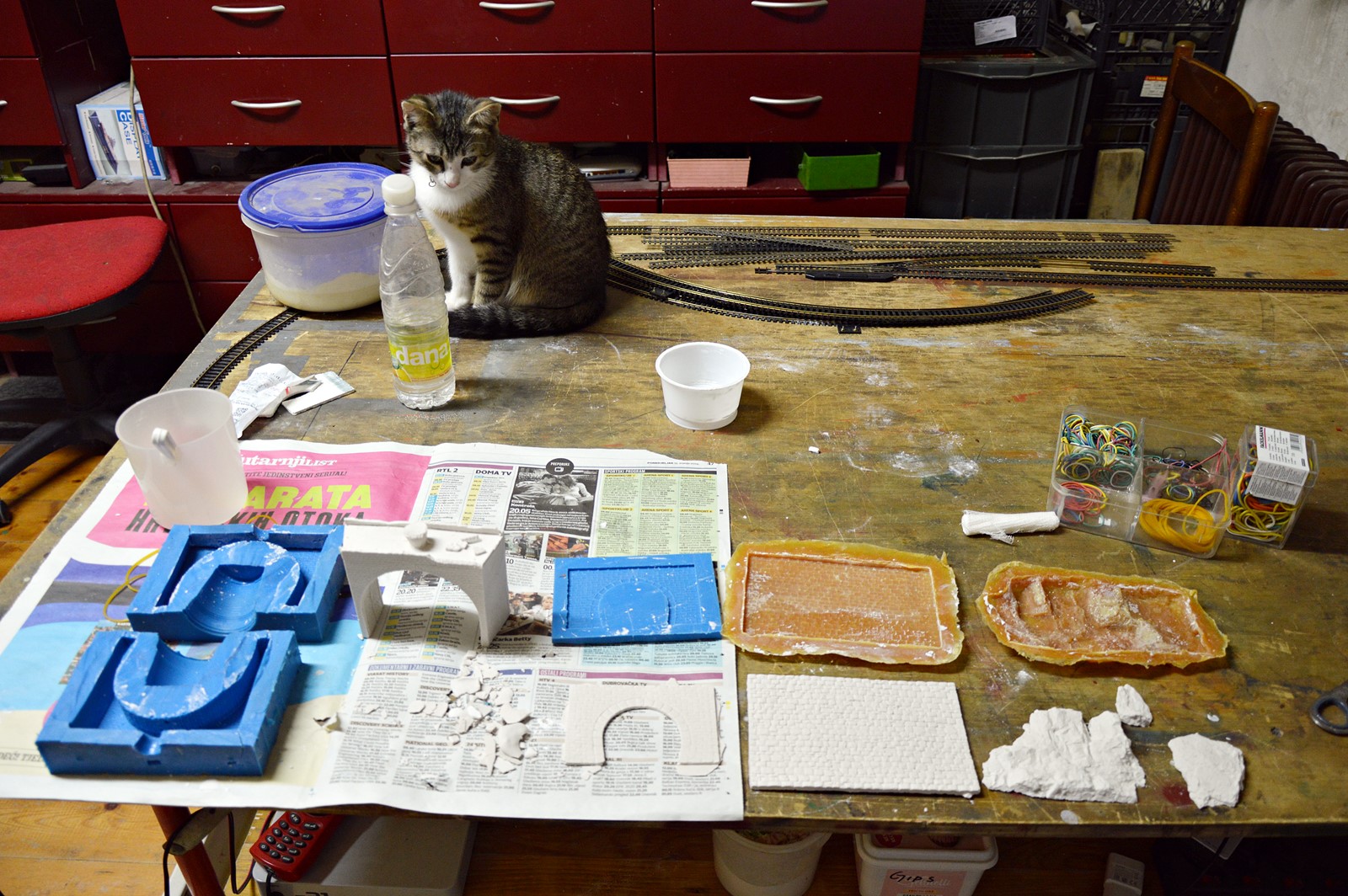

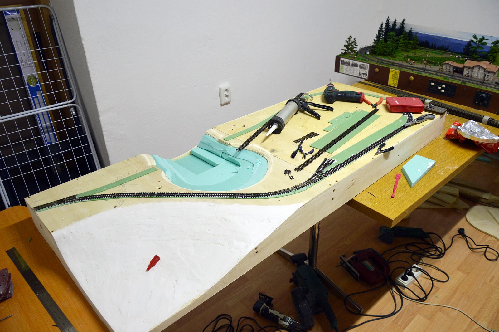

danas se radilo punom parom,prvo odlivanje mosta,kamene stene,tunela itd
pod nadzorom Tigi-ja,a Lumpiju se svira

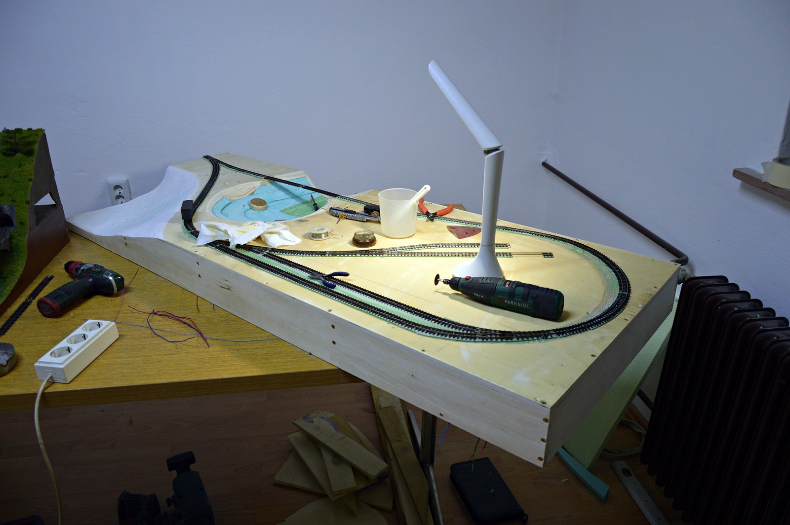

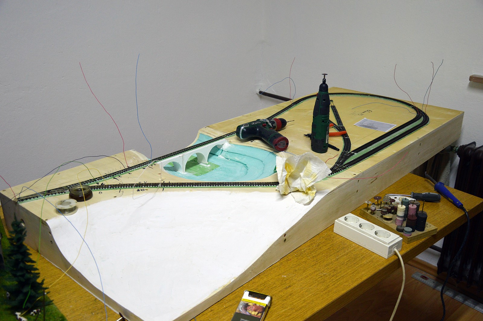

i lemili se kablovi za struju
sa druge strane
ispod
i test ako paše sve

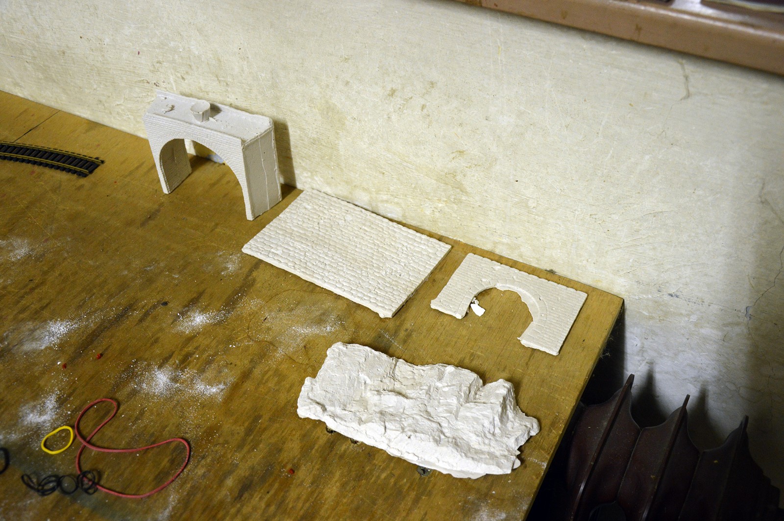

prvi komadi se suše
i druga i trača serija odlevanja,ali pod nadzorom najmlađeg nadzornog Srečka
pa evo tolko za danas,sutra ak bog da montaža svega toga odlivenog
do tada LP od nas,jednog radniaka i troje nadzornih

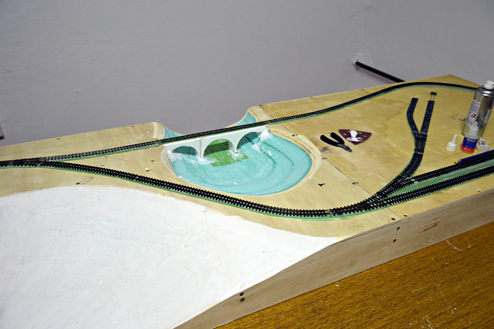

Pozdrav

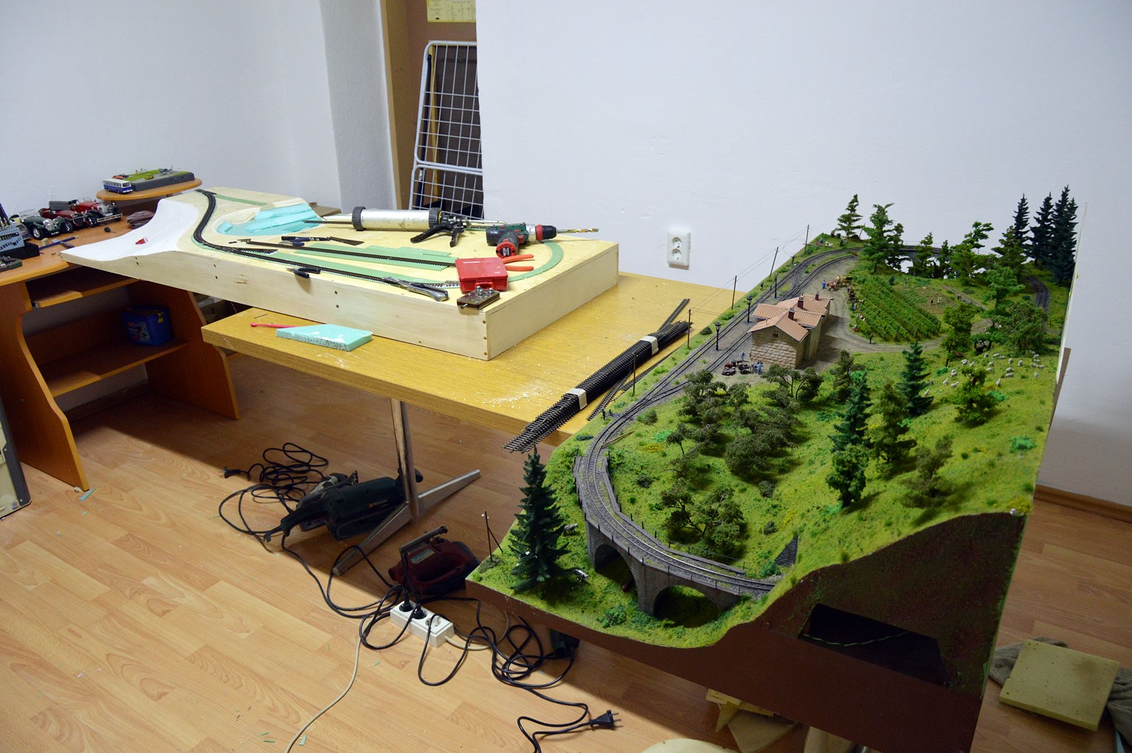

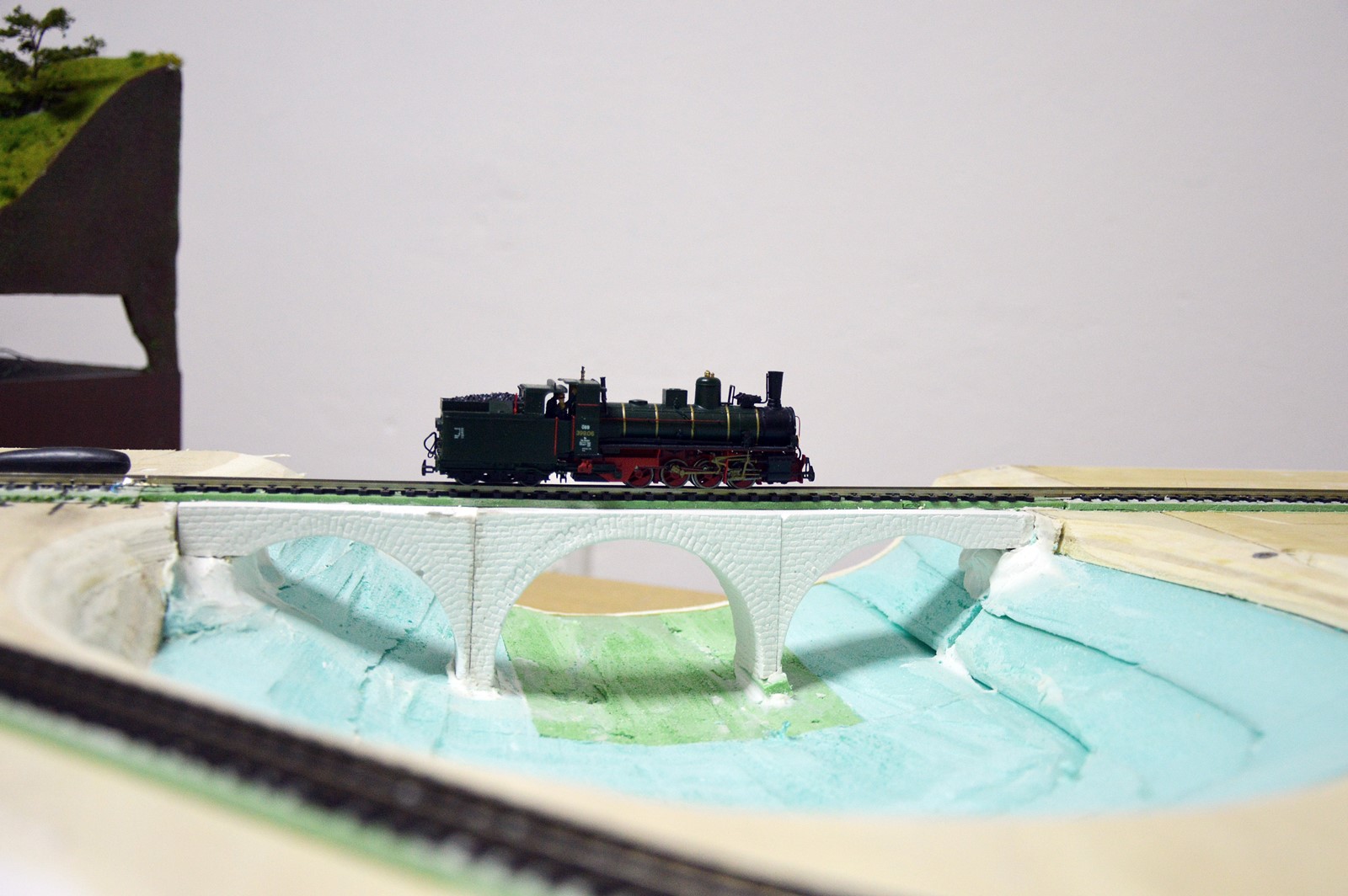

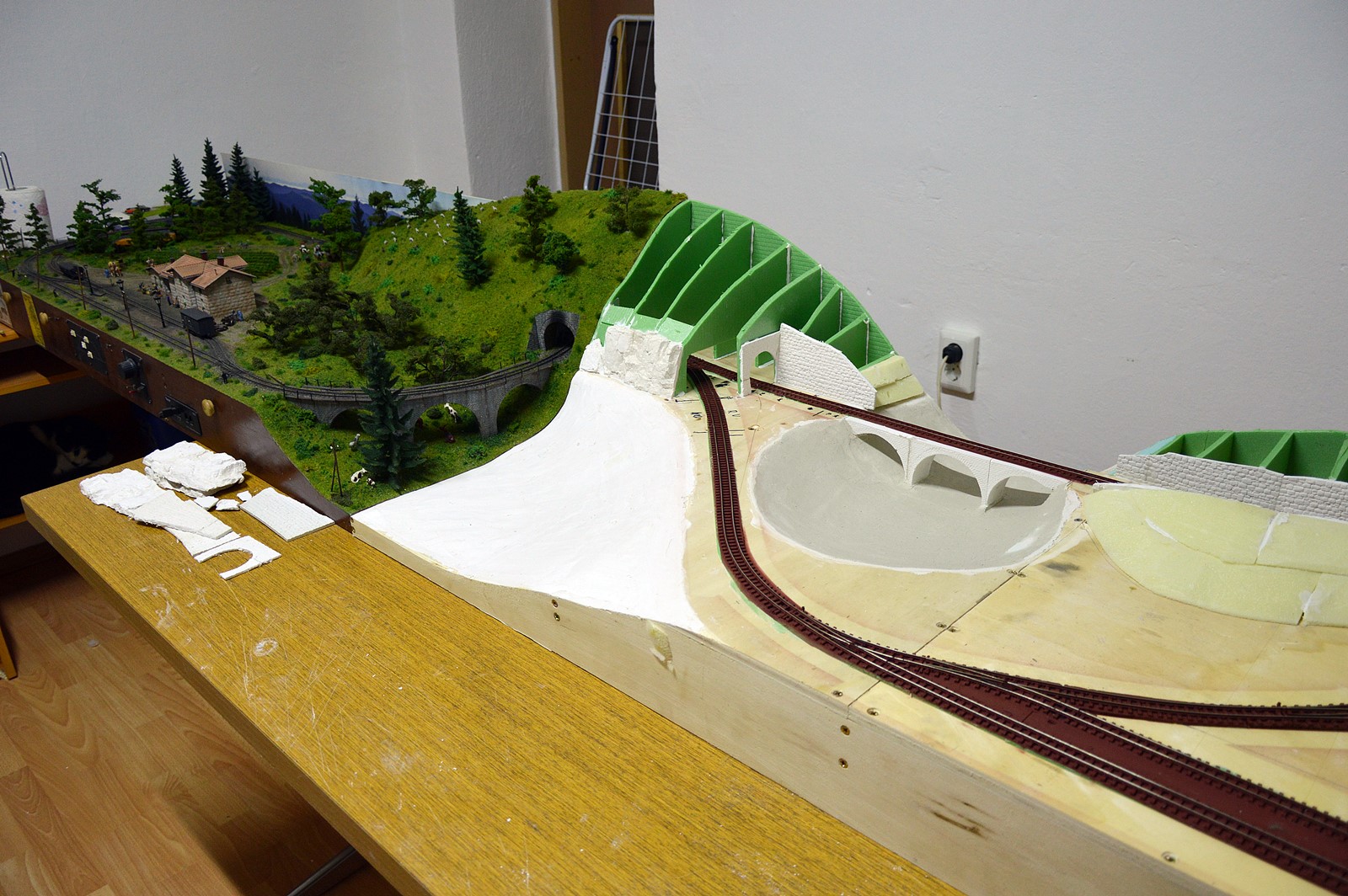

juče se opet puno napravilo
prvo postavlanje mosta
elektrifikacija pruge

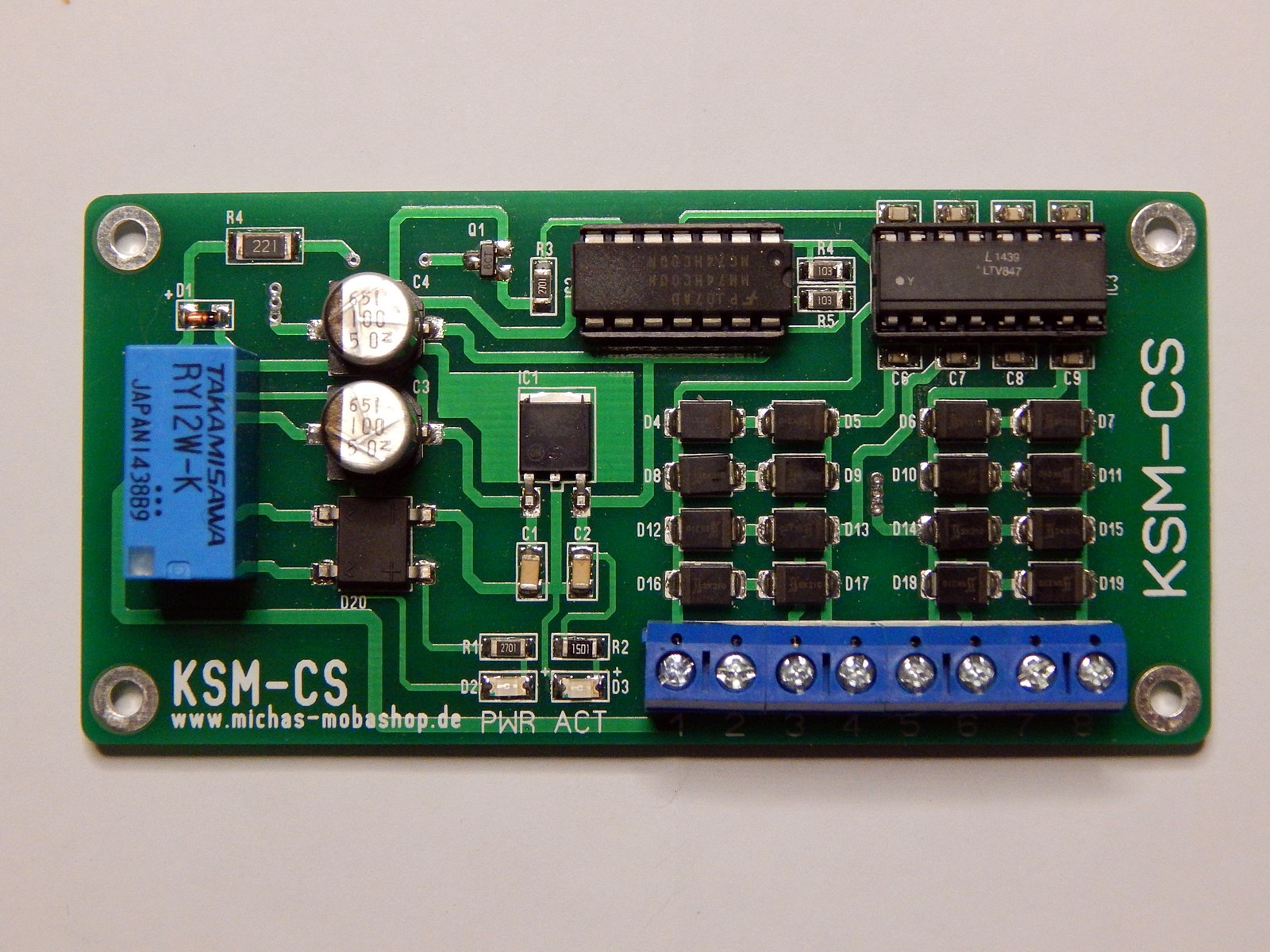

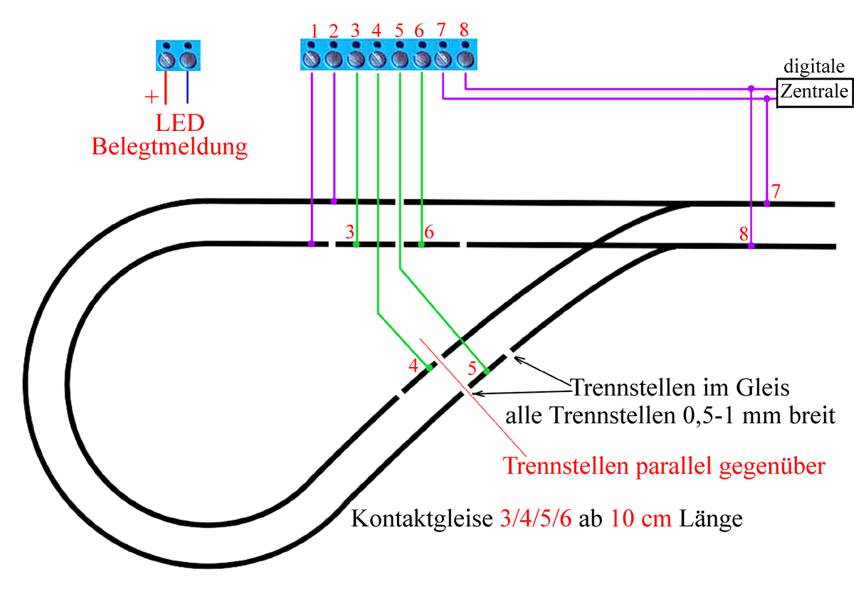

ugradnja ovog modula za pentlju ili povratnu zanku
ovak se to priključi
i prva proba
radi sve po PS-u
evo tolko od juče,LP Sini

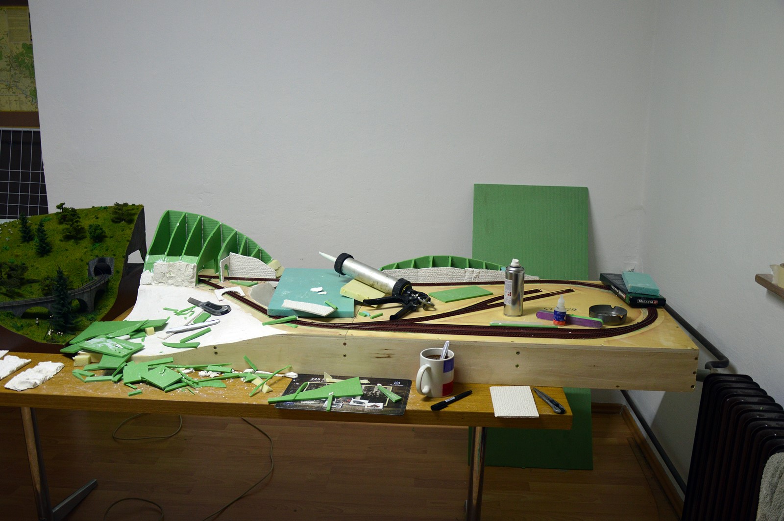

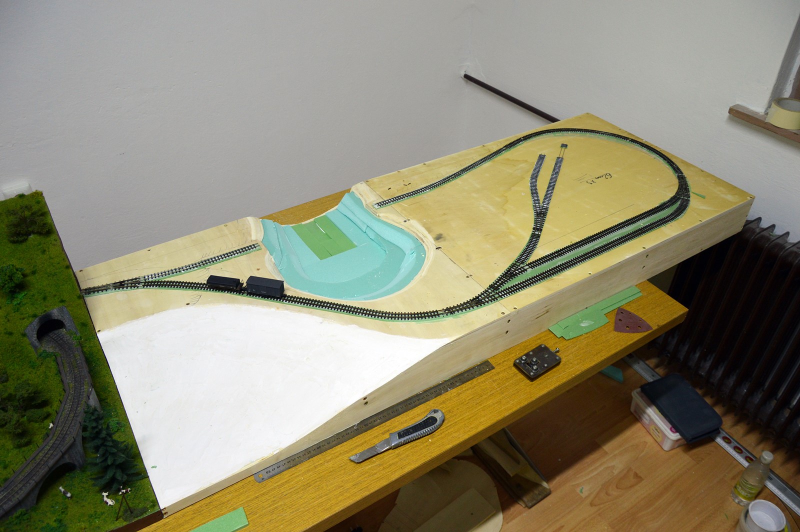

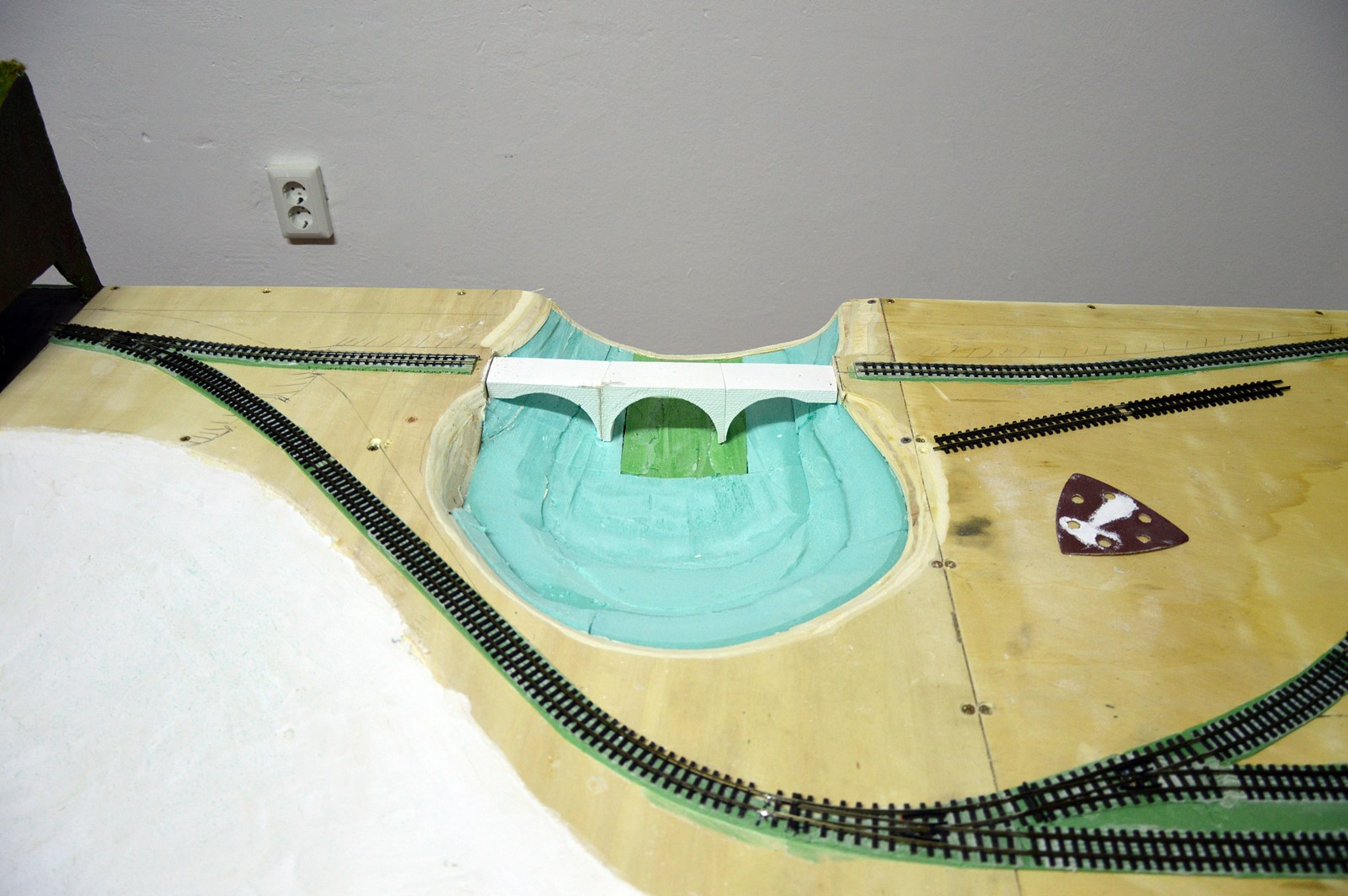

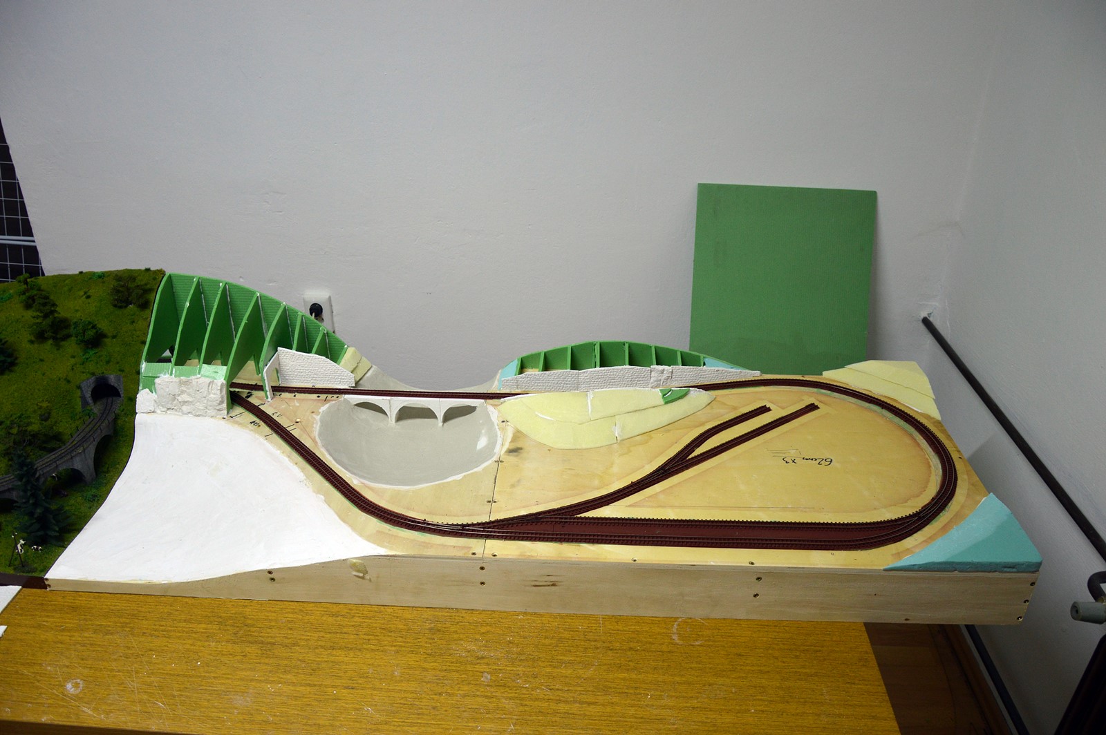

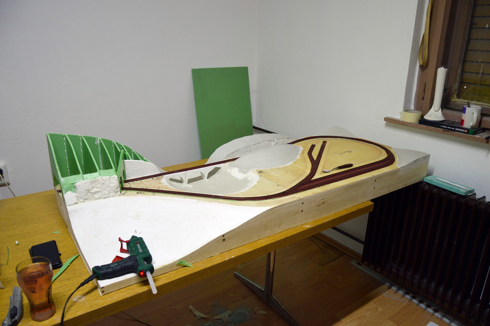

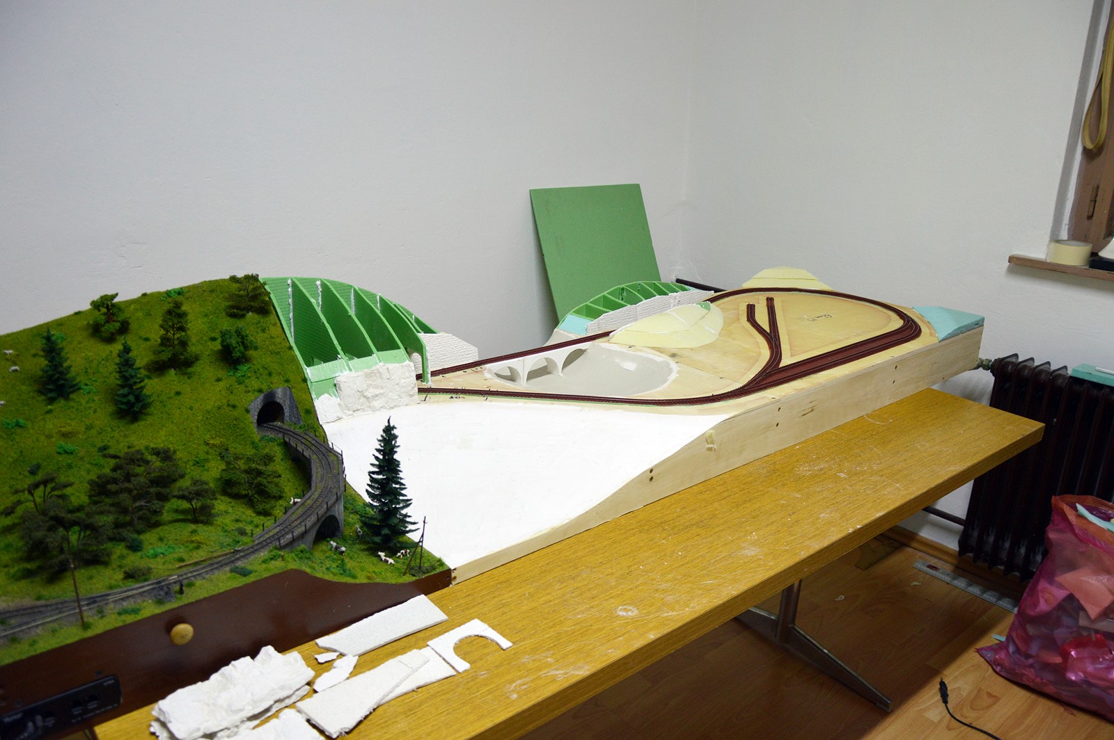

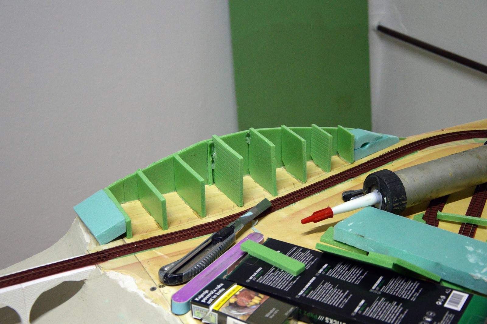

danas se isto radilo ko mutavo :digg

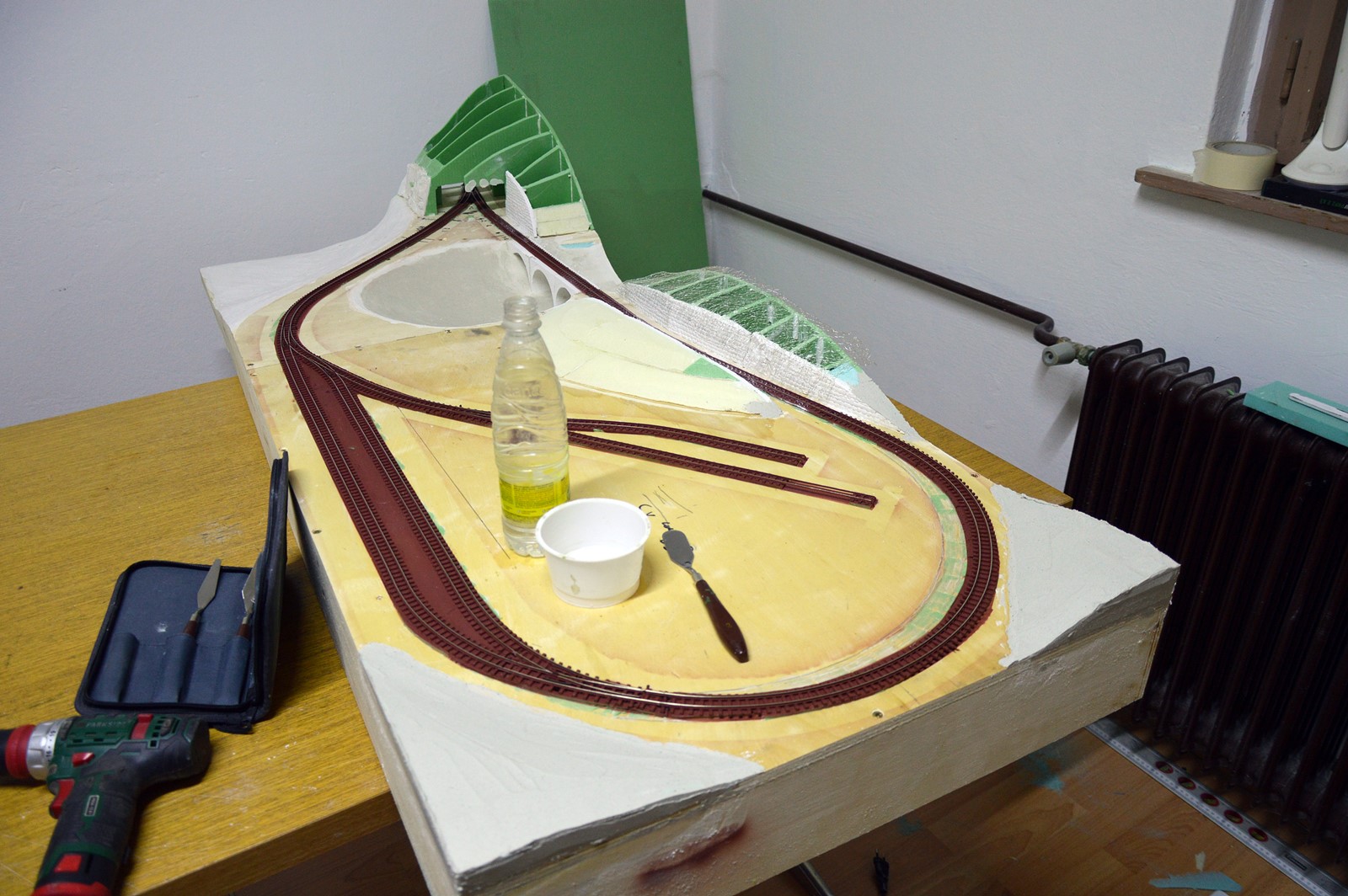

prvo ofarbat šinje i zagipsat korito
a onda izrada brda
đumbus
pod nadzorom
i kontrola materiala
i na kraju ispalo ovak
tuneli se sutra montiraju jer sam jih slomil :whistle:
i brušenje viška i na kraju još mreža preko brda i gipsanje
do sutra LP Sini

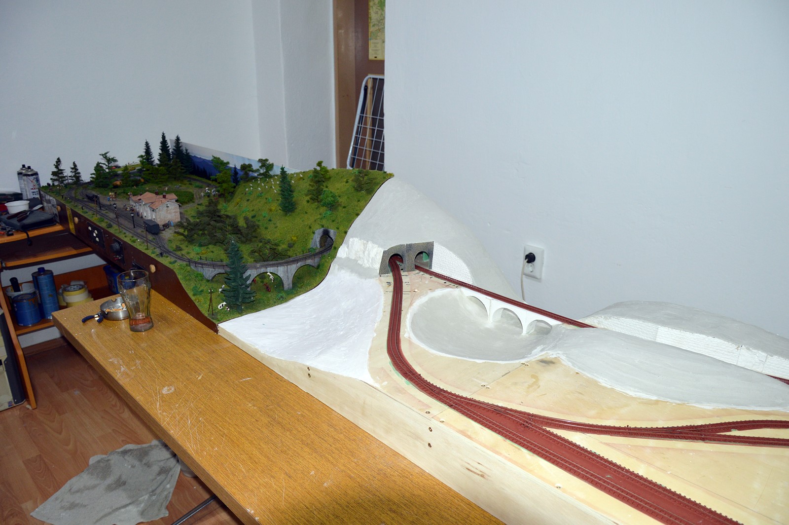

Re: Diorama Trieste-Parenzo (Trst-Poreč) HOe
21 Jan 2020, 00:10

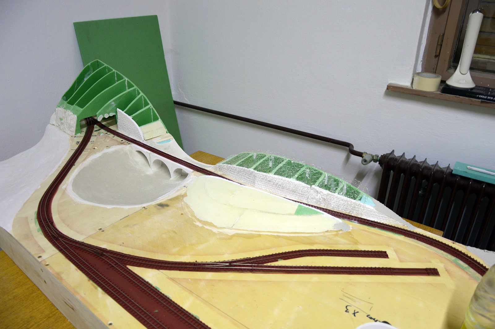

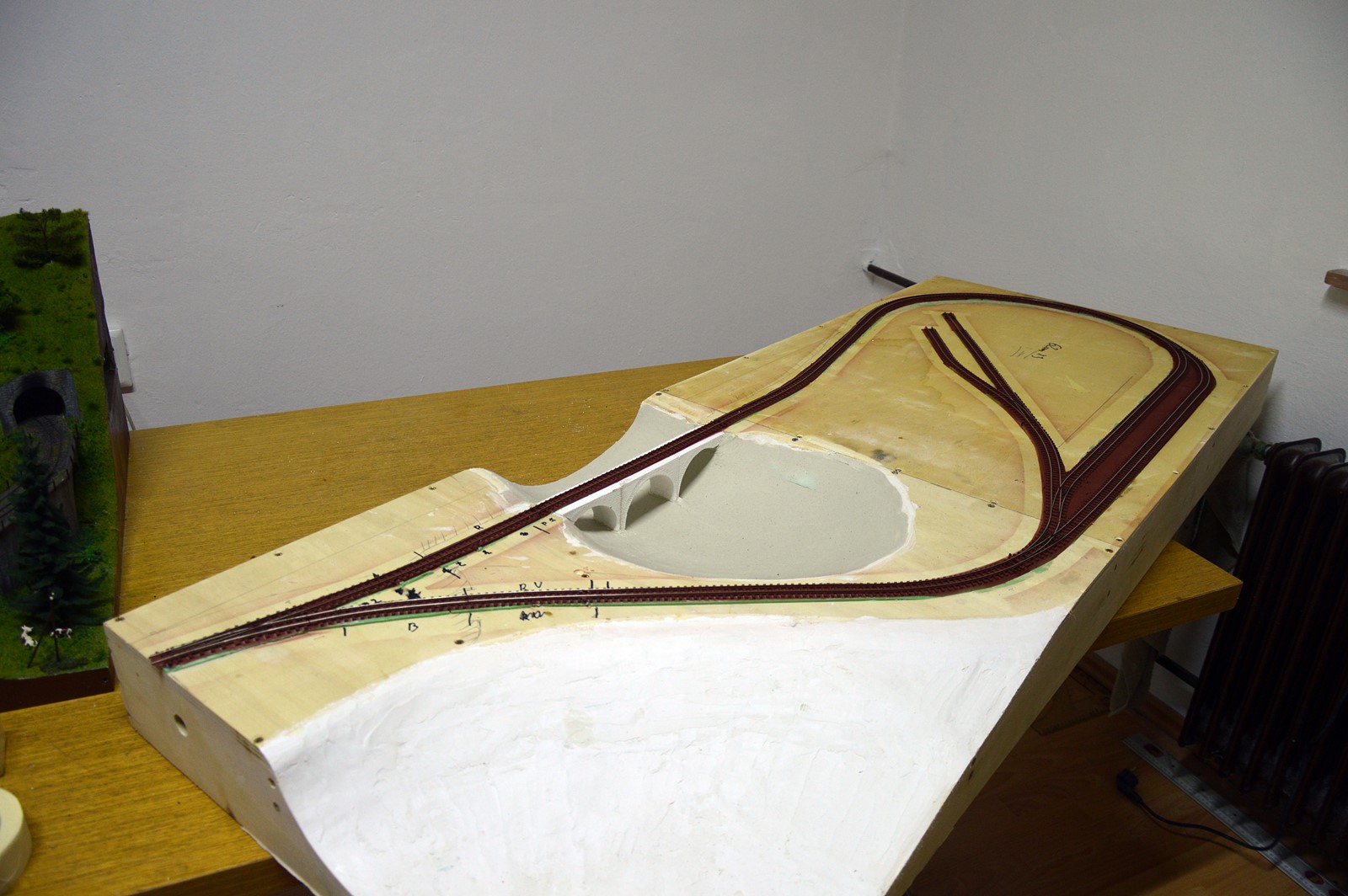

i danas :digg :digg
o gipsanje
i pogipsano :obscene-drinkingdrunk:
sutra pa test vožnje
do tada LP Sini

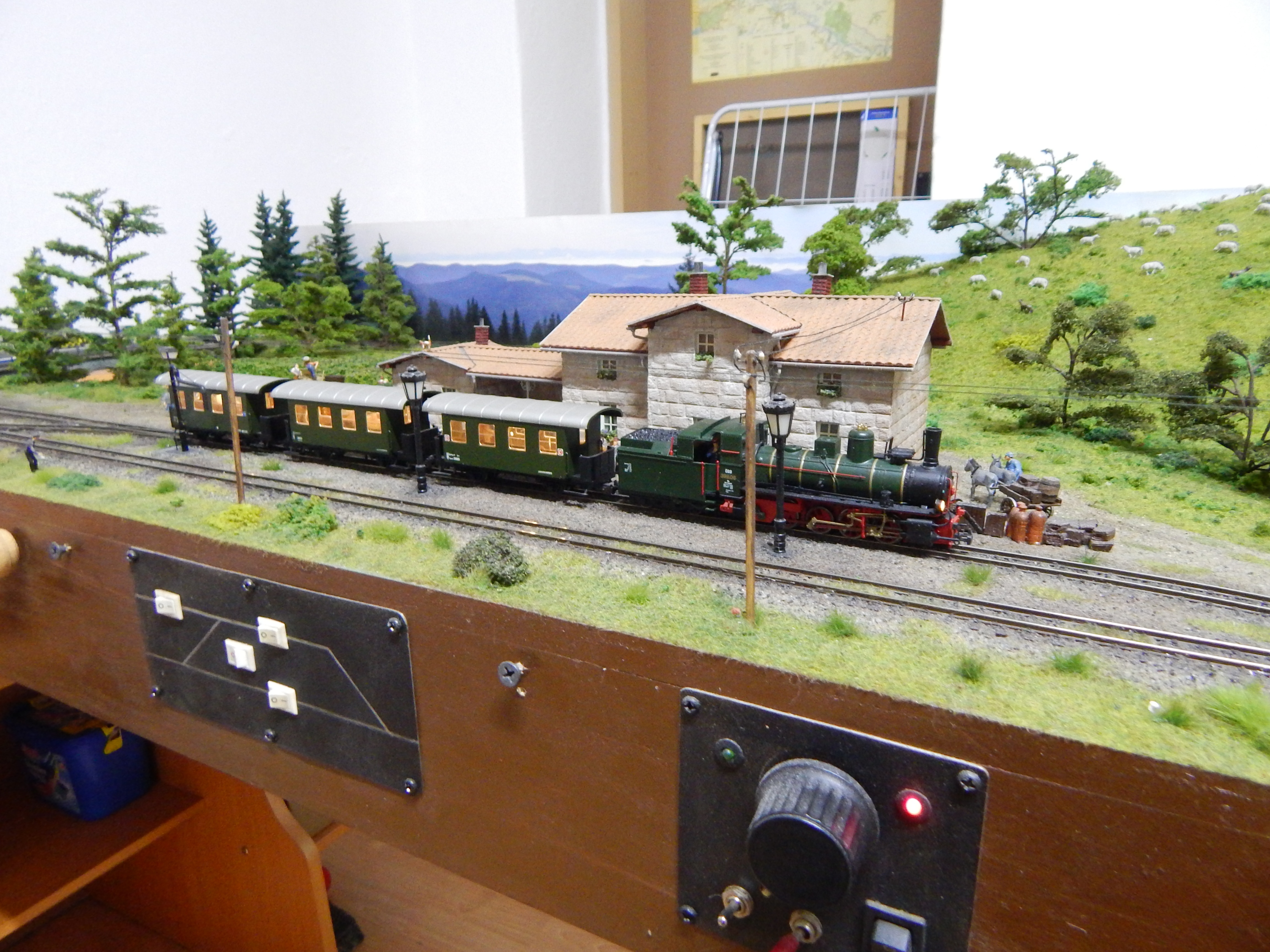

evo konačno danas provozalo sve,test je bil sa OBB 399 i tri vagona
otišla ovak
stigla pa okrenuto
