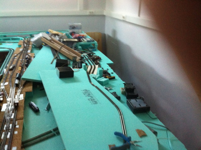

Tu negdje sam otkrio i iTrain

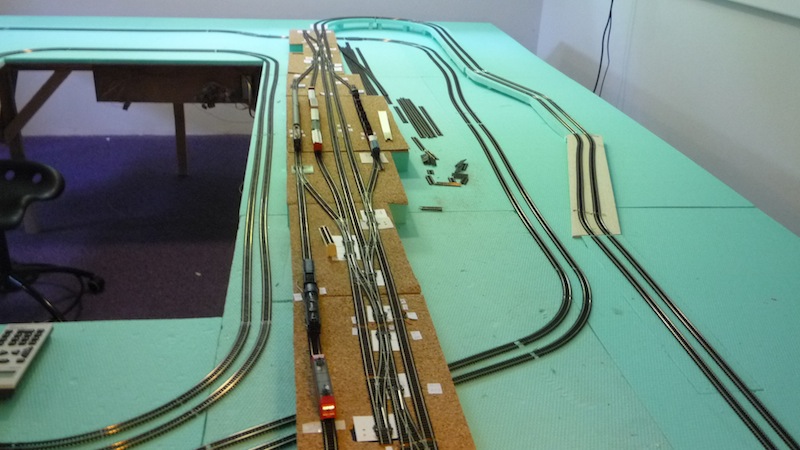

I počeo sam slagati maketu. Malo po malo i složio sam stanicu s 10-tak skretnica ...

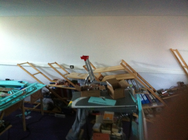

I tada se Ikea umješala. sudbina. al to već i vrapci znaju ....
kraššššš

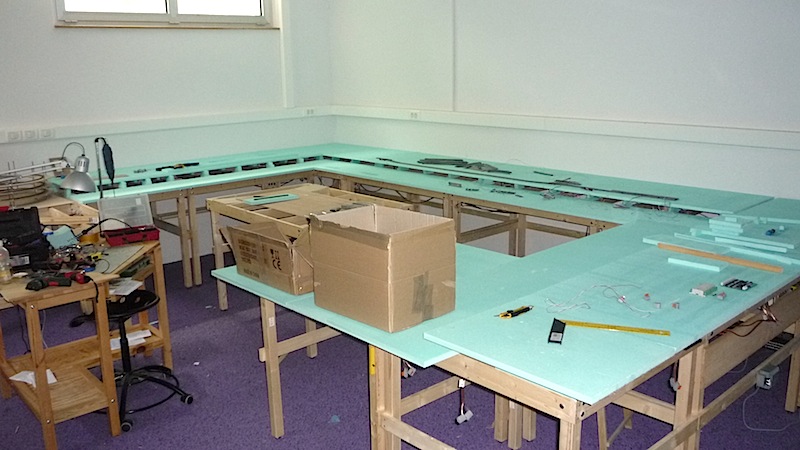

Nakon građevinskih radova krenuo sam ponovo i

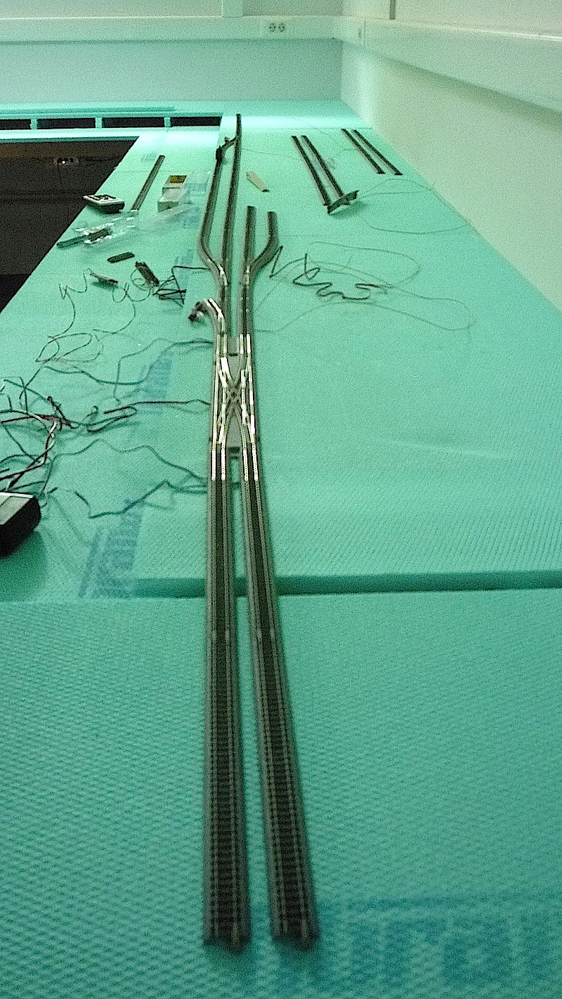

ovoga puta s umjesto Pecovih motora napravio sam dio s Conrad motorima
To je definitivno najbolja kombinacija koju sam isprobao
a i mnogi forumaši diljem svijeta misle da je to to
Prototipski, kvaliteta, cijena ....
Ali za mene ipak neiskusnog i nevještog to je išlo jaaaako sporo i nakon toga još malo sporije :)

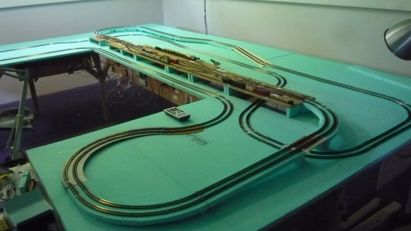

13 Jul 2013, 11:41
nešto se valja u Gori Zelenoj ....
Re: Felix v3.0 - treća sreća
13 Jul 2013, 22:12
..ohrabrujuće! :think:
14 Jul 2013, 09:36
:handgestures-thumbup: Bit će to jako ljepa maketa!
Vidim nema nikakvih polica po zidovima i opasnosti od padanja istih po maketi :angelic-green:
