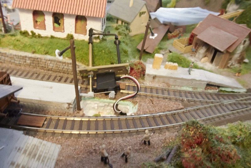

opet sam se malo igrao. Vodnu pumpu za parnjače sam preradio da se pomiče pomoču servo motora.

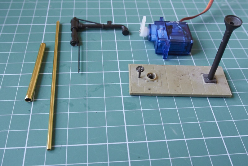

Sastavni djelovi

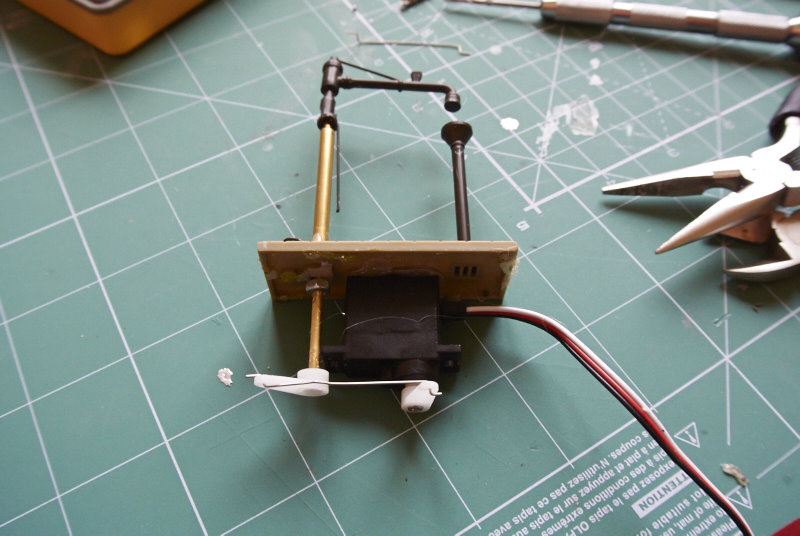

Sastavljena pumpa prije testa na maketi

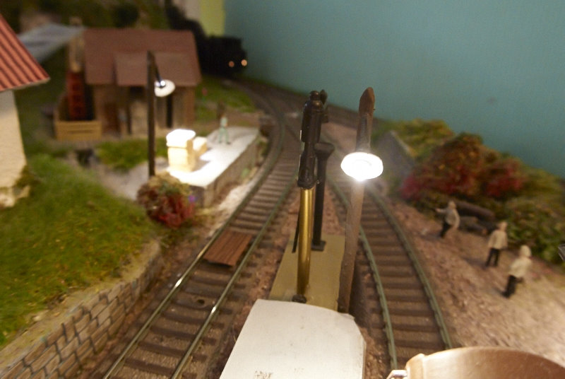

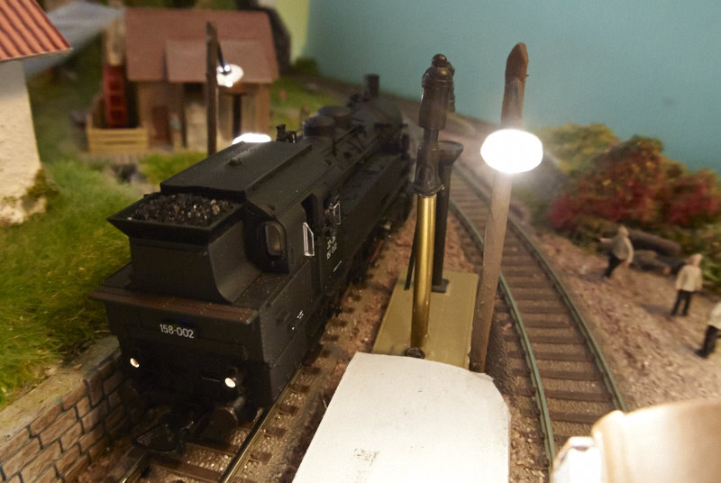

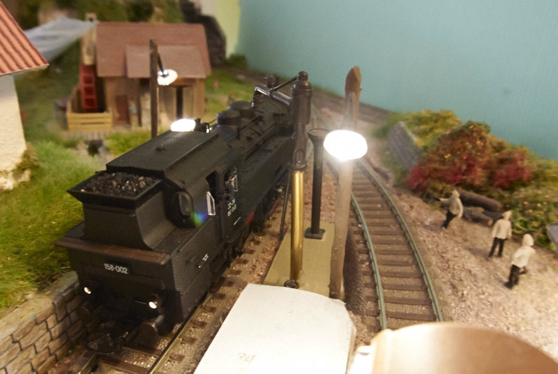

Test na maketi, programiranje CV-ova za pozicije
Provizorično postavljena na maketi i prvi test

Sada se mora sve dobro osušit, sljedeči vikend je na redu farbanje i konačna ugradnja na maketu.
