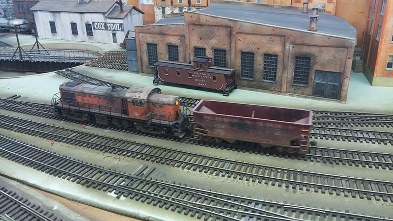

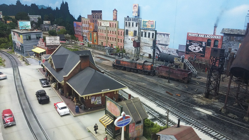

sinoči smo na Juretovi maketi odprli novo sezono prugica .
Malo smo vozili in ranžirali na maketi.
Slike so bolj boge, slikano z mobilnim telefonom.
Lp,
Sebastjan

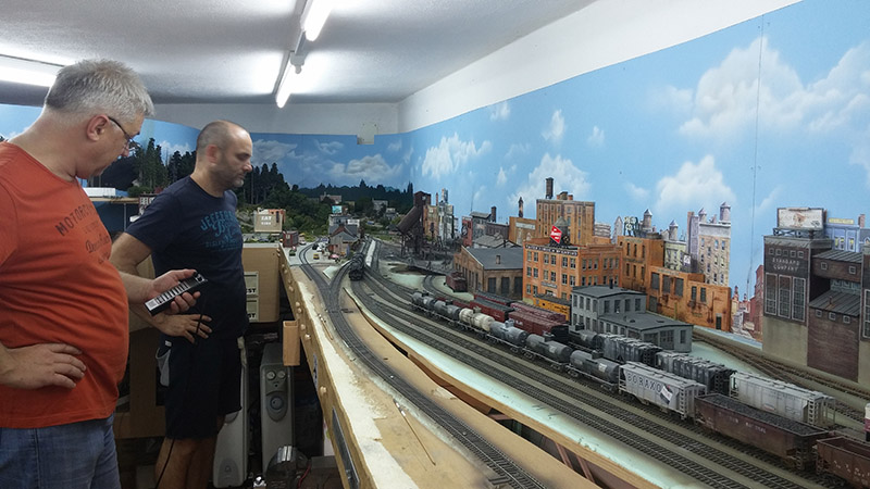

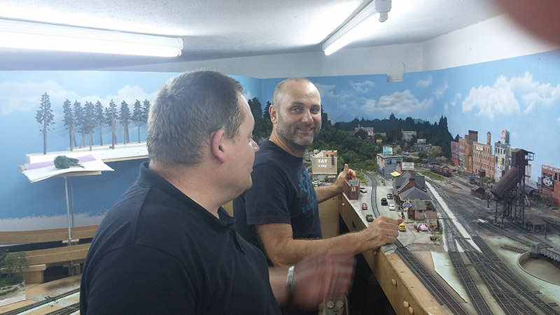

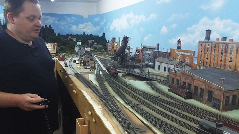

Nadaljevanje
Lp,
Sebastjan
