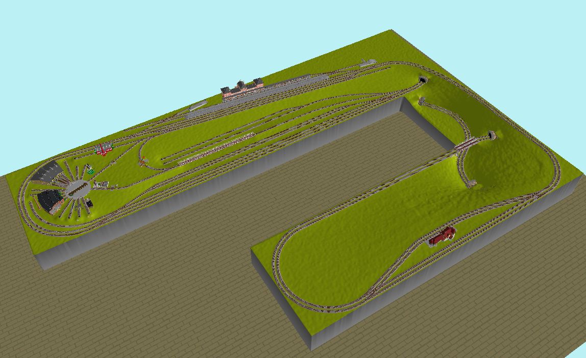

N MAKETA v.2.2.tra [19.17 KiB]
Downloaded 416 times
Polazim od ovoga i očekujem odmah i kritike i savjete. :WR

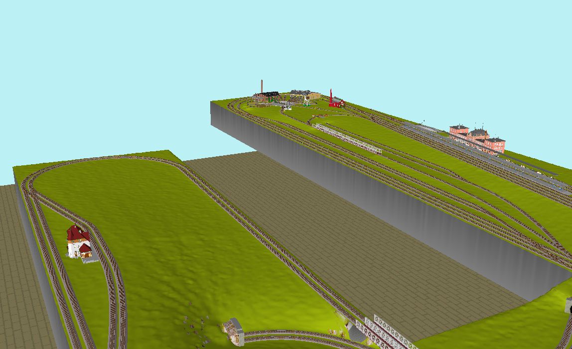

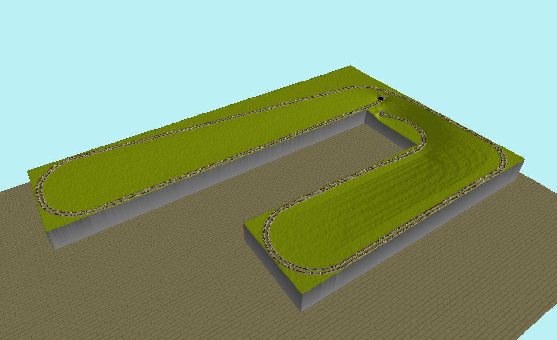

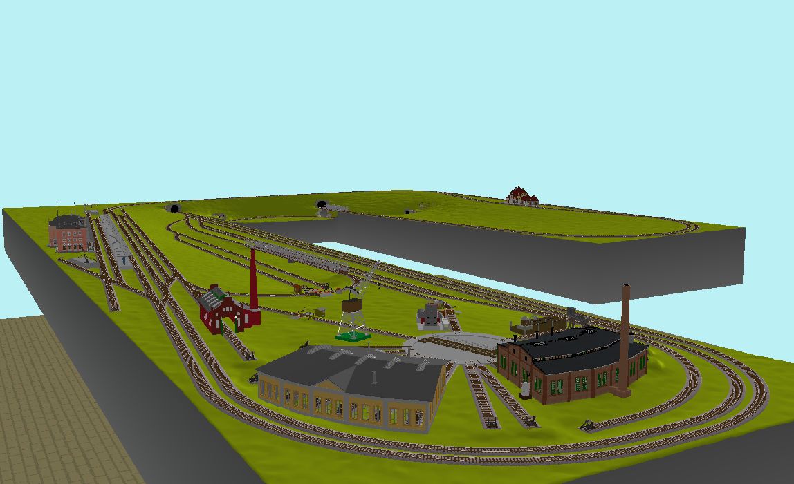

N MAKETA v.2.2.tra [33.2 KiB]
Downloaded 434 times
Evo nastavka. :BULBAR Radilo se malo i sad nedostaju još dvije povratne petlje (još se mislim kako i gdje) i neka poljoprivreda sa skladištima i utovarom na donjem dijelu. S dva veeelika kruga postigao sam duuuugu vožnju :COW_1 , a i sa okretnicom i kolodvorima sam zadovoljan. Sad vi pucajte :gun-toot: , jer moje oko sigurno ne vidi sve moguće probleme :EL ovog projekta.
PostPosted: 02 Feb 2014, 23:55
Ovo je već puno bolje! :handgestures-thumbup:
Osim duge tečne vožnje, imaš i puno veće radiuse,
pa će ti kompozicije i u zavoju izgledati lijepo.
Samo makni onaj oštar zavoj ispred okretaljke, i to je već jako dobro.
Razmisli da li ti treba povratna petlja, jer ovako već bez automatike možeš
voziti dvije nezavisne kompozicije, sa mnogo izmjena na kolodvoru.
Poslije, zbog dužine svake trase, računalom ćeš moći voziti i 4 istovremeno...
:BULBAR

Oštar zavoj uklonjen. O povratnim petljama još razmišljam. Ova maketa bit će mi prva, ali i posljednja, pa želim napraviti nešto čime ću biti apsolutno zadovoljan. Zato ide sve polako i planiram utrošiti puno vremena na projektiranje i prikupljanje savjeta od svih vas s iskustvom, a koji ste spremni pomoći. Putnički kolodvor mi izgleda prilično realno, a sad se mučim s teretnim dijelom i onim budućim na donjem kraku makete.
