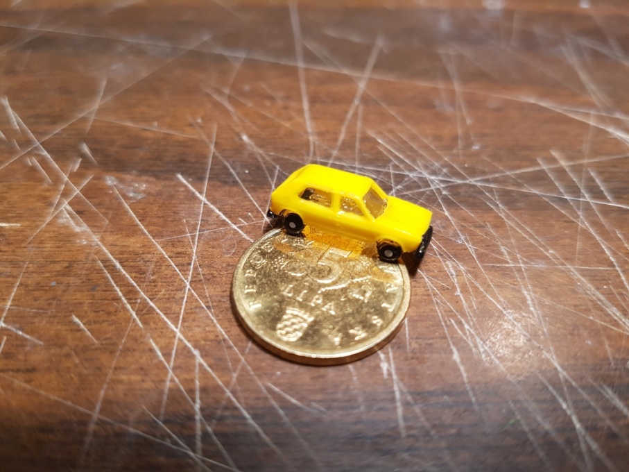

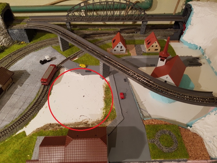

slušam prijedloge jer trenutno nemam ideju...šta staviti u crveni krug?

..npr: pivovaru :obscene-drinkingcheers:
 Post subject: Re: dperi - Z maketa
PostPosted: 10 May 2017, 17:54
...ili benzinsku pumpu. :)

kako sada stvari stoje izgleda da će biti benzinska...

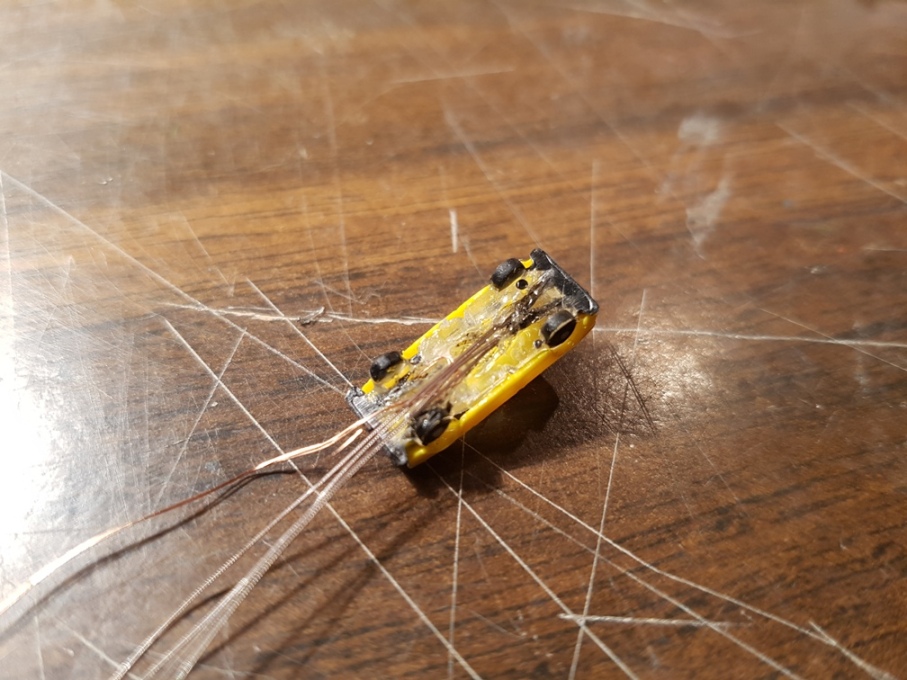

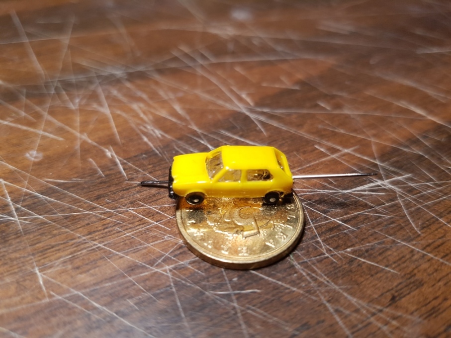

kako nije dolazilo u obzir bušenje, sjetio sam se igle i upaljača... i probio ga... :violence-duel:
nakon toga provlačenje žica... i dobio sam ovo...

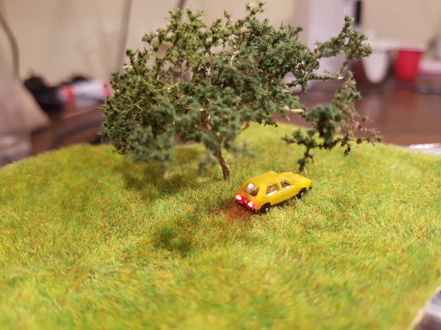

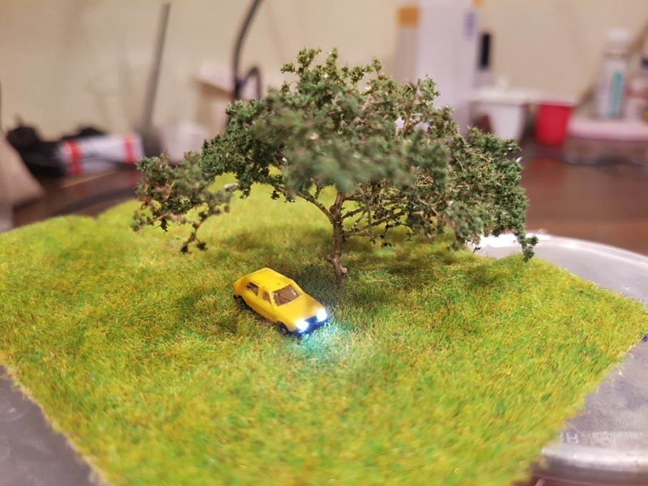

slijedi spajanje...provjera...pregaranje :EL ...ponovo spajanje...i prosvjetlio je...

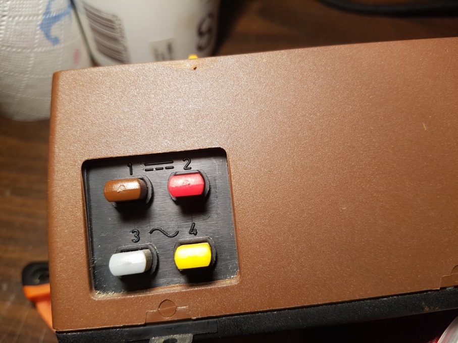

napominjem da sam spajao preko regulatora i vjerojatno je napon bio oko 3-4 V; e sad koliki bi otpornik trebao ako bi spajao na veći napon i dali te ledice mogu ići na istosmjernu i izmjeničnu struju; marklinov regulator ima istosmjerni regulator za lokse i izmjeničnu struju za skretnice (pretpostavljam da sam dobro dešifrirao simbole)

Odgovor na tvoje pitanje ti je na prvoj fotki: lijepo piše koliki su VF naponi.
