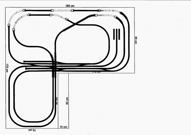

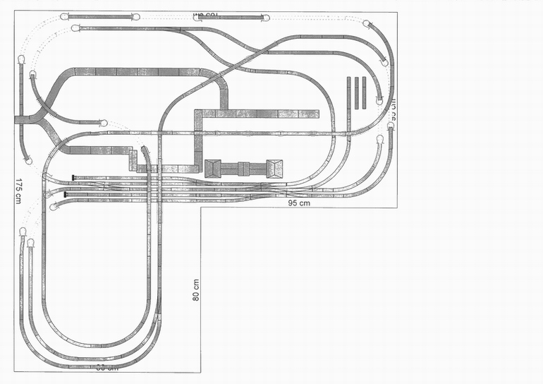

Potrebna pomoć iskusnih maketara u vezi plana. Postoje dve varijante pa mi treba pomoć
File comment: varijanta sa jednim slepim kolosekom
File comment: Varijanta sa dva slepa koloseka

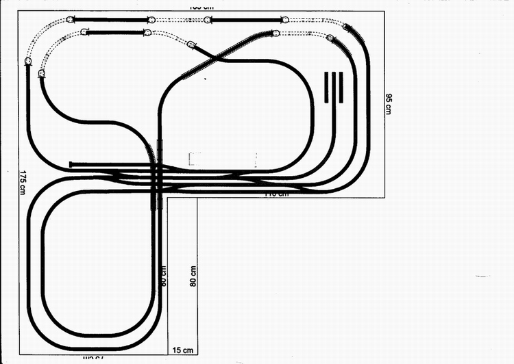

Varijanta 3

Koja od dosada ponuđenih varijanti ima najbolju mogućnost za igru.
TREBA MI VELIKA POMOĆ
File comment: varijanta 4

Nemam previše iskustva sa složenijim maketama,
kod mene se maketa sastoji od svega jednog ovala :drool: ,
tako da nebi komentirao ponuđene varijante.
Koliko mogu vidjeti razlika je u manjim detaljima.
Ono što mogu upozoriti je to da pripaziš na radijuse krivina i nagibe u usponima.
Mislim da za koliko toliko ugodnu vožnju nebi trebao ići ispod radijusa R2 = 228,2 mm
i da max uspon nebi trebao prelaziti 3%.
Tj. kad odrediš maksimalni uspon na maketi, nebi bilo loše testirati lokomotive.
Ja sam to napravio tako da sam položio jednu letvu duljine oko 2m,
na nju postavio nekoliko flexica i onda letvu doveo u željeni nagib.
Onda sam testirao lokomotive sa prikvačenih nekoliko vagona da provjerim
da li mogu bez problema svladati uspon.
Usput, kao posljedica loših vučnih osobina moje glavne lokomotive,
maksimalni nagib na mojoj maketi ne prelazi 1,5%!

PostPosted: 28 Jul 2013, 06:09
A nije loše isprobati/istestirati i uspon u zavoju ...
PostPosted: 28 Jul 2013, 08:17
Joined: 15 Jul 2013, 11:05
Posts: 127
Location: Pozarevac, Srbija
Cela maketa je i koncipirana tako da su svi radijusi na maketi R2 a nagibi trasa pa i onih u zavoju ne prelaze 3%. Nadam se da će vozovi to lako savladati. :auto-layrubber:
PostPosted: 28 Jul 2013, 09:02
Nisam pohvalio samoizradu kučica kolodvor mi se pogotovo sviđa :BULBAR Jedino što mi nije baš neko riješenje je željeznički most preko kolodvora :BORED
PostPosted: 28 Jul 2013, 14:37
Joined: 15 Apr 2012, 12:27
Posts: 221
Imaš 3 varijante od kojih su ti dvije iste (samo jedna ima jedan slijepi kolosijek više).
Ja volim imati koji slijepi kolosijek da mogu držati neke lokse i vagone - lijepo je vidjeti

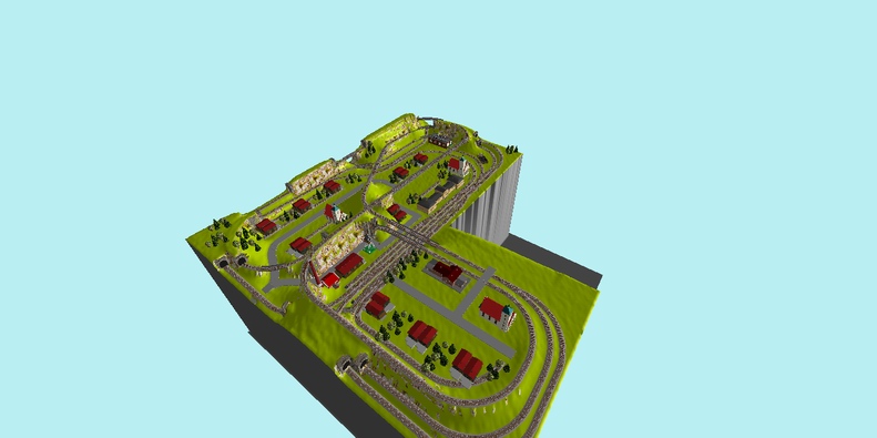

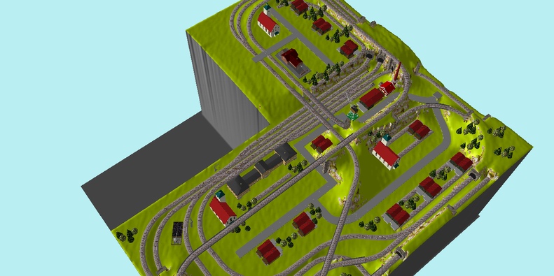

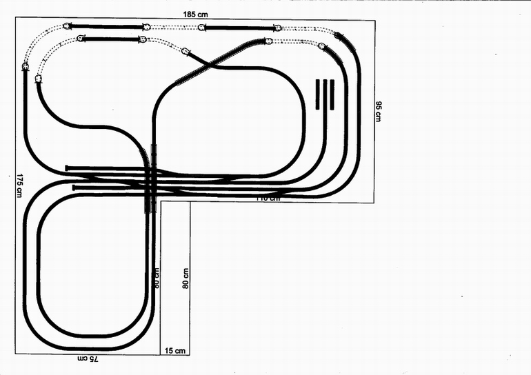

Gospodo,

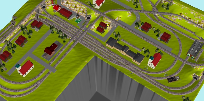

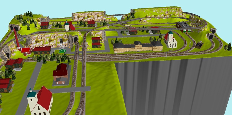

Izgleda da sam ja najluđi maketar s'obzirom da sam maketu promenio za 40% , u roku od dva dana :CUCKO i našao peto rešenje :gun-toot: . Nagibi trasa su od 2,5-3% :handgestures-thumbup: . Mislim da ima mogućnost za razno razne trase. Mogućnost ukrštanja i ranžiranja je ogromna ili to meni na prvi pogled izgleda. Nadam se da će vam se svideti . Meni se poprilično sviđa :DROOL :DROOL . I da ovo je moje konačno resenje :gun-toot: :gun-toot: :gun-toot: :gun-toot: :gun-toot: :gun-toot:
I da ukupna duzina trase je 23m ima 11 skretnica i dva slepa koloseka.
Jos samo da mi stignu sine i startujemo :auto-layrubber: :auto-iroc: :auto-layrubber: :auto-iroc: :auto-layrubber: :auto-iroc:
File comment: Trasa

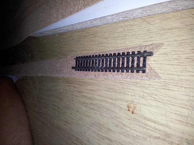

PostPosted: 08 Aug 2013, 19:38
Posts: 127

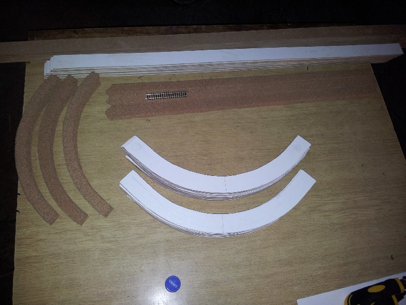

Izrezao sam sve HFD ploče koje nose plutu i sine :gun-toot: . Na pluti sam oborio kosine pod 45 stepeni. Videću samo da li ću kosine prvo pošodrati pa stavljati na maketu ili ću sve raditi u jednom cugu kosine i posip po pruzi. A da kamen je nabavljen sa beličast kao da sam ga krao sa prave pruge. slike postavljam za par dana pošto sam ga zaboravio slikati. :icon-redface:
