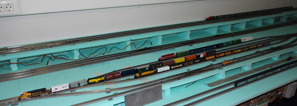

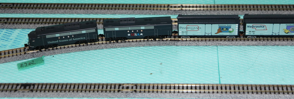

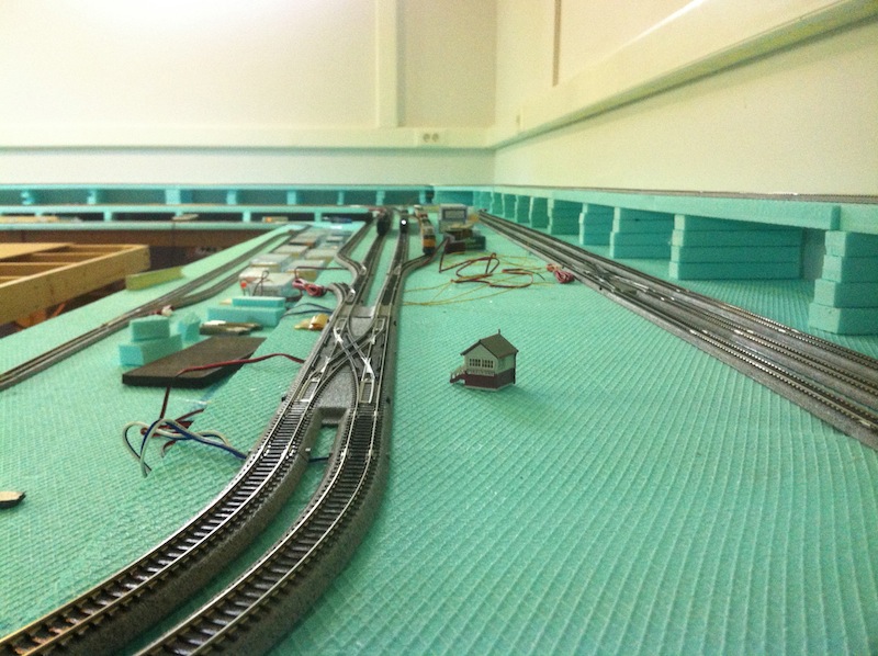

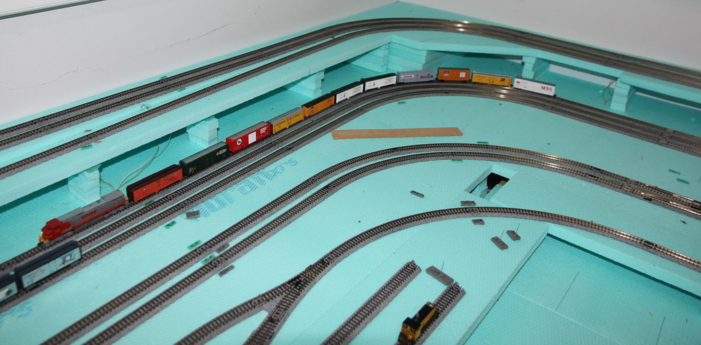

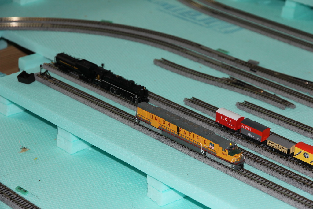

Ne znam dali sam te pitao koliki je najduži vlak koji si sastavio i vozio??? :)
Jedna je kompozicija 148 cm, dok su dvije od po 132 cm. Ostale su oko 100 cm.
S preuređenjem kolodvora na kojem sada radim, najkraći peron bu 125 cm, pa bu toliko i najkraća kompozicija :)
Najduži peron će biti oko 150 cm.
A ako ne želim zaustaviti vlak u stanici onda ...uuuuuuuuuu :)
