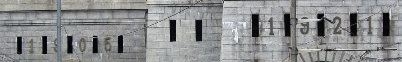

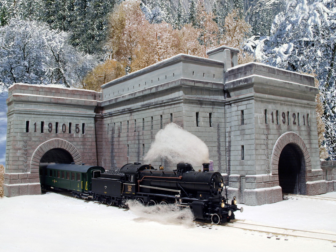

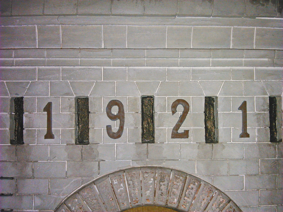

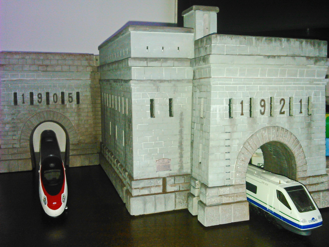

kao što sam i najavio kraj radova na portalu Simplon tunela do kraja godine, to sam i ispoštovao :happy-partydance: ...jučer sam odradio i zadnji detalj...godine kada su započeli radovi na tunelskim cijevima, 1905 i 1921...

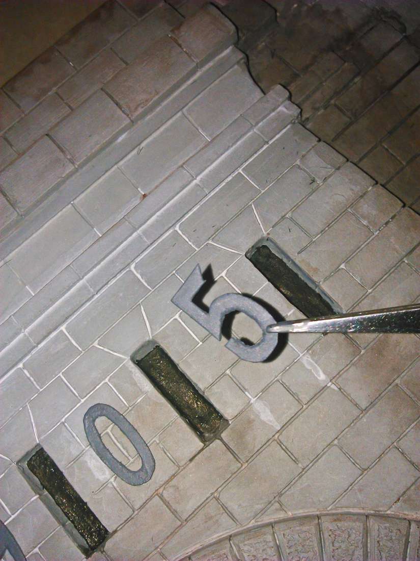

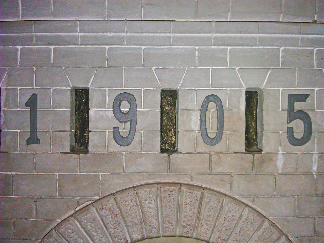

PostPosted: 26 Dec 2014, 14:36
Od čega su napravljeni brojevi???
Ovaj od 1921 ti je malo pohrđavio, vozi podhitno i cinčaonicu ;) :lol: :lol:
PostPosted: 26 Dec 2014, 18:00
...brojevi su od kartona, kad sam bio u CH poslikao sam ih, isprintao na naljepnicu i istu zaljepio na karton, te skalperom ih izrezao...i 1905 je isto pohrđavio, naknadno... ;)

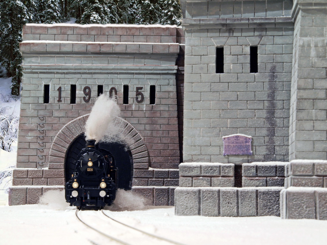

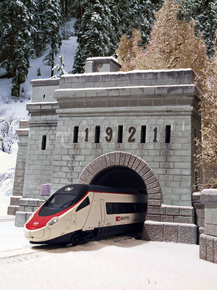

...pao je snijeg, zabijelio je dol i brijeg... :occasion-snowman:
PostPosted: 27 Dec 2014, 08:09
..mislim da te bude filmska industrija kindapirala ! :lol:
PostPosted: 27 Dec 2014, 11:09
...ja čekam i čekam i još ništa...i dalje sam u DE ;)

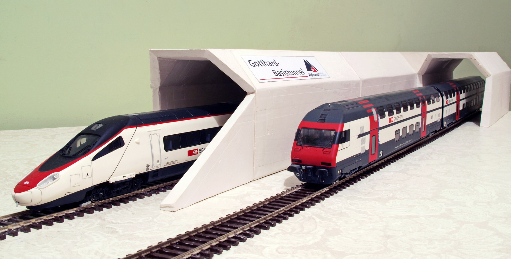

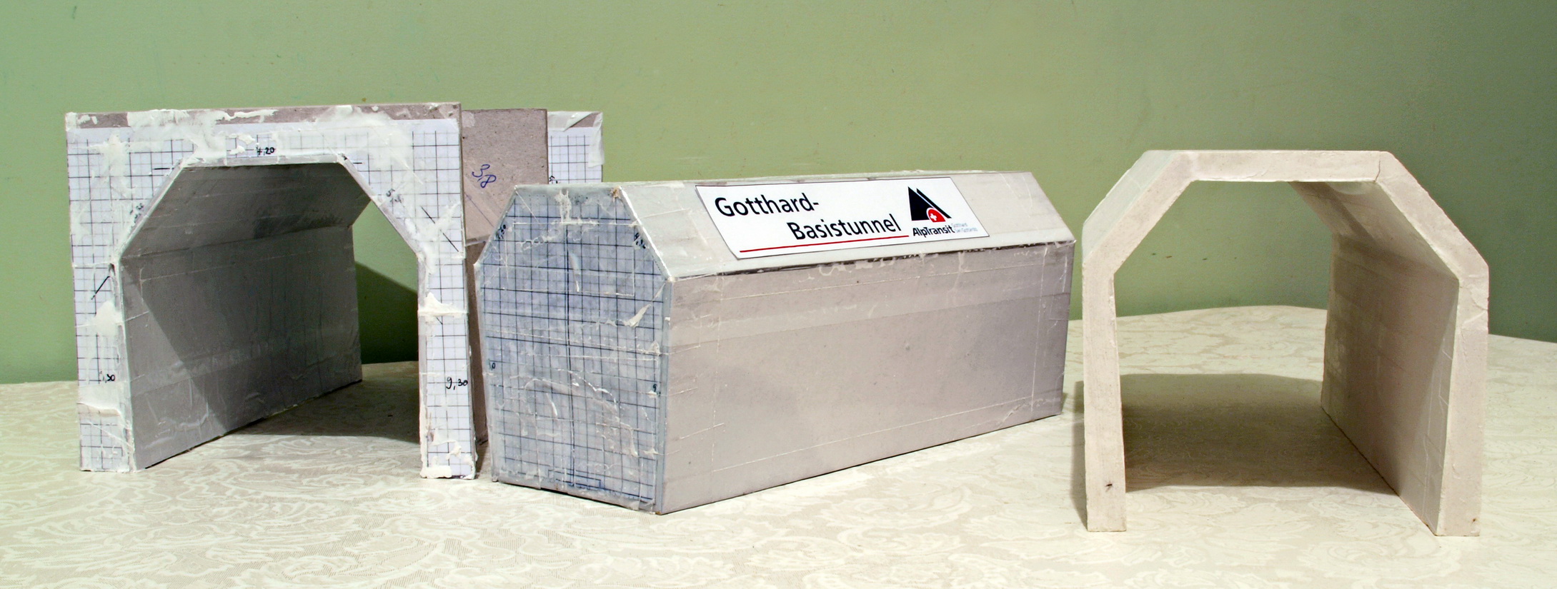

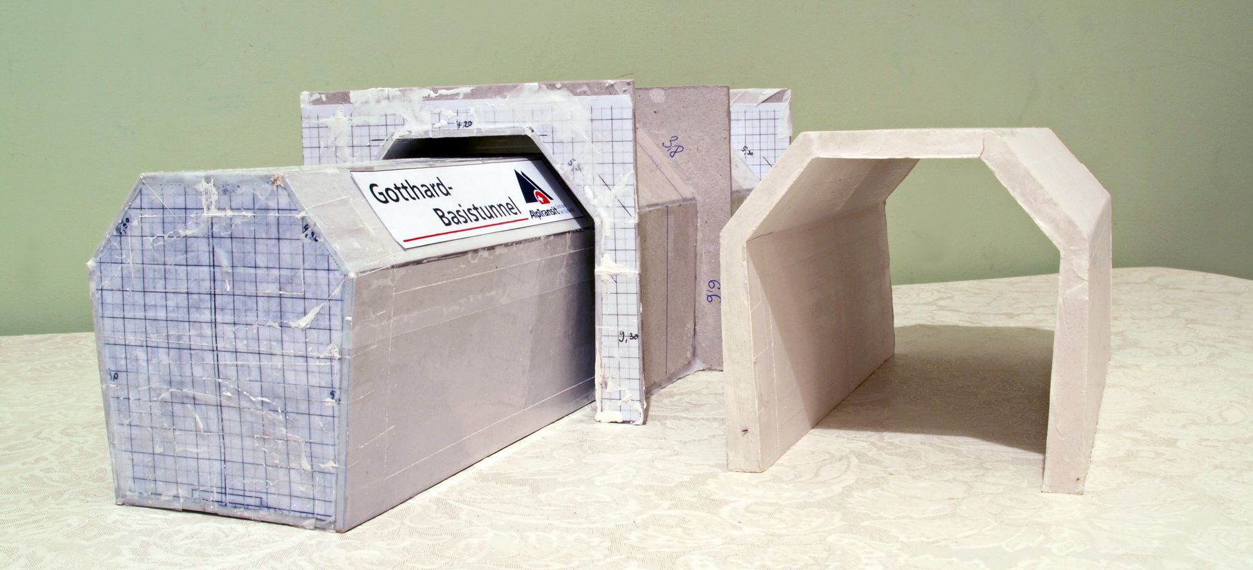

portal Erstfeld, Gotthad-basistunela, dugog 57km, koji se otvara za 495 dana prema Alptransit.ch ...nakon Simplon tunela-Brig zaželio sam se gipsanja...napavio višekratnu oplatu i izbetonirao četiri segmenta od 20cm...na ovom portalu nema graviranja ;) malo ga pobrusit i gotovo...instant portal za njuškice koje zahtjevaju nešto modernijega... prugica
