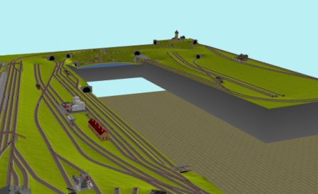

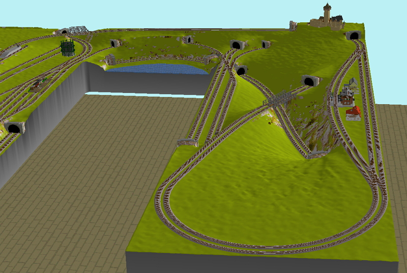

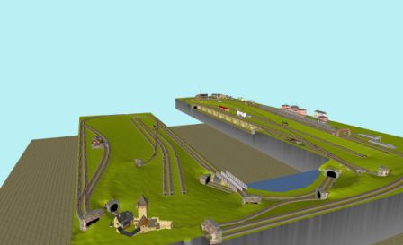

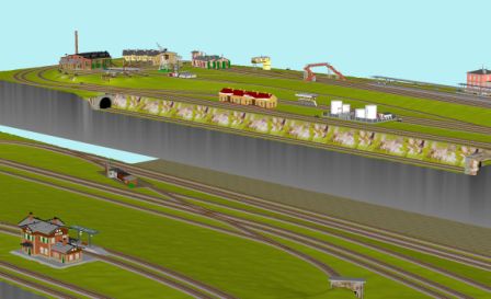

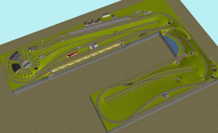

Evo i slika 3D prikaza.

Ne znam :think: meni ti samo fale ceste i mislim da je to onda potpuno :think: treba prićekati mišljenja iskusnijih :?: :idea: :?:
Znam da fale ceste, ali ovo što sam pronašao u WT11 nisu mi baš dovoljni elementi za ucrtavanje ceste (dva ravna komada i dva segmenta zavoja, pa još tri križanja). I još su različitih širina. To mi je poprilično ograničen izbor za cestu, pa ju nisam ni ucrtao.

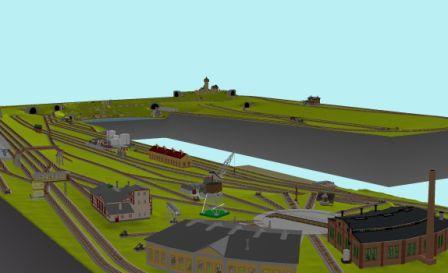

Za jednu malu analizu, izvukao sam 3D pogled desnog kraka U.
