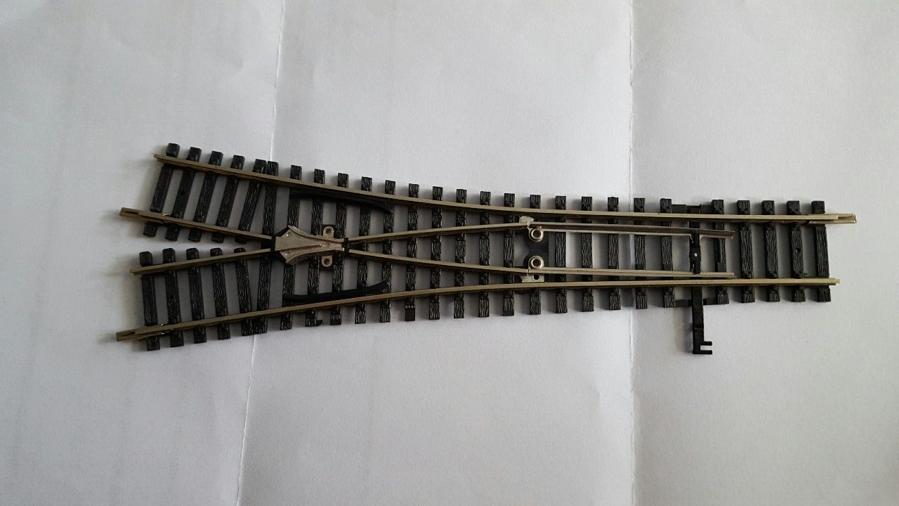

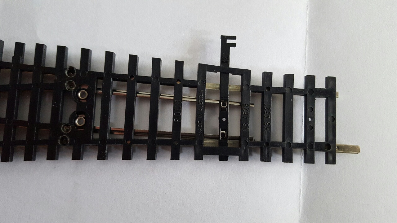

Ako slučajno želiš kvalitetniju Y skretnicu, sa metalnim srcištem... :BULBAR
PostPosted: 23 Mar 2016, 21:31

Hvala Robi, vjerujem da je ova Roco kvalitetna ali izgleda kao da je iz 1971. :mrgreen:
U biti ti sam na tom mjestu imao u planu jednu stariju Tillig-icu, ali kad sam ju stavio kraj ostatka Elite skretnica izgledala mi je kao iz kamenog doba! :CUCKO
To je ova:
Piko A-gleis je izgledom moderan, realan, skoro da ne zaostaje za Elite. Isprobao sam Y-ku i sve OK funkcionira. :handgestures-thumbup:

Kad imaš več sve od Tillig-a, ne znam zašto se onda nisi odlučio recimo za ove: http://www.modellbahnshop-lippe.com/pro ... odukt.html S njima si možeš čak i prilagođavati radijus. Sve skretnice, koje imam ja na mojoj maketi na glavnoj stanici Ormož su takve, osim one duple križne. Jedino s njima sam mogao napraviti takvu tirnu situaciju, jer je stanica u cjelini u sasvim blagom radijusu...
Lako moguće da si pogodio godinu proizvodnje! :lol:
Ne znam... meni sva modernost pada u vodu kada imamo osnovni problem sa funkcionalnošću: plastično srcište. :roll:
Svako kratko vozilo je u problemu... :(
Već nakon osnovnog weatheriranja izgledati će slično... a funkcionalnost će biti nerješiva za ovu modernu... :think:
No to je samo moje razmišljanje, preiskusan si ti modelar da sve to nisi uzeo u obzir... :handgestures-thumbup:

@H0modelar - dosta sam koristio A-gleis, plastično srcište ne sjećam se da mi je ikad radilo probleme... Većinom imam 4-osovinske lokse, a Šinobusa si dobro opskrbio pickupovima (ako ikad bude trebao posjetiti skladišni kolosijek...) :angelic-green:
Veća (tj. ogromna) falinga kod A-gleis skretnica mi je ono propadanje point šina kod ravnih i zakrivljenih skretnica... To im ne mogu oprostiti. Ova Y-ka ima kraće point tračnice i čvršće su, tako da ne očekujem probleme. A ako ih i bude lako ju izvadim i stavim nešto bolje, Roco, Peco, Tillig.
