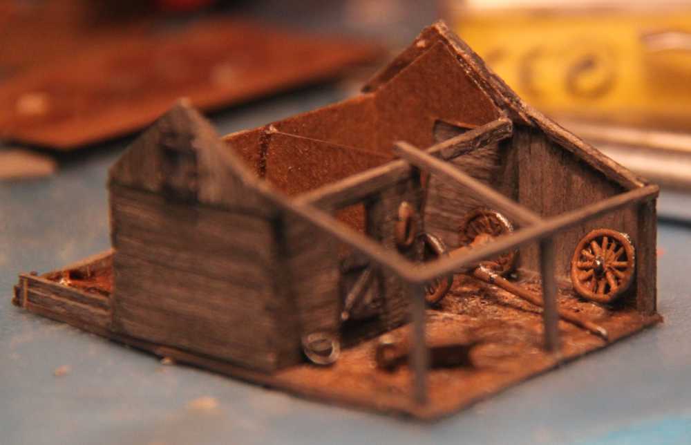

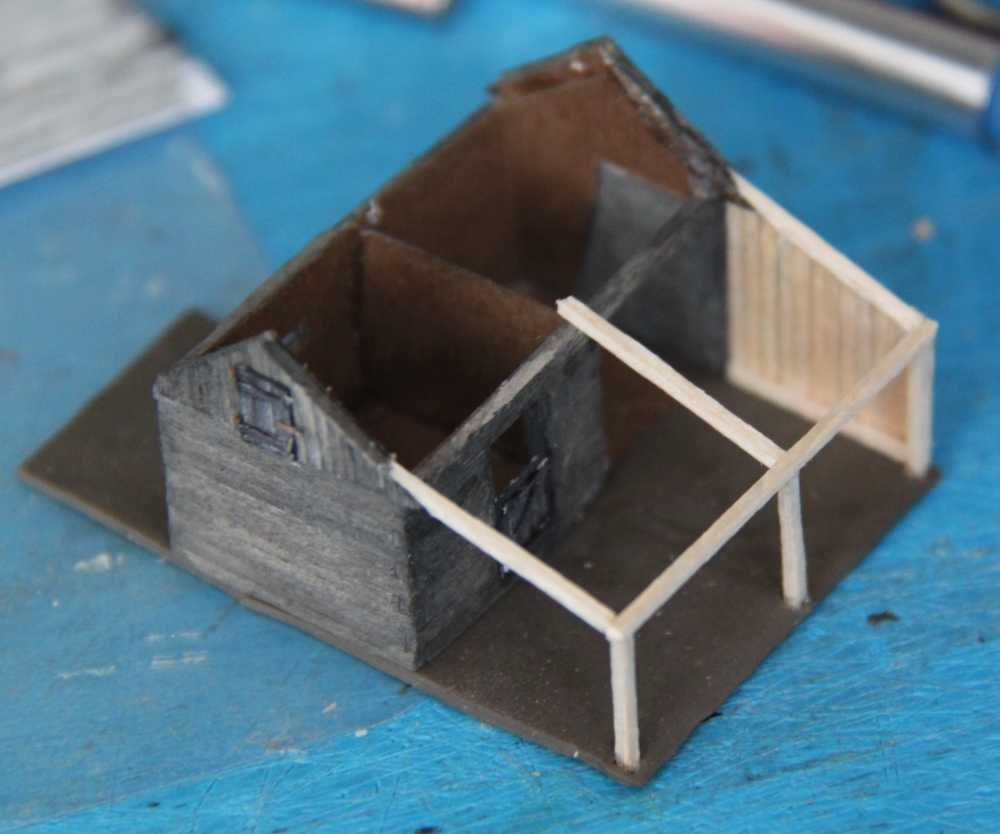

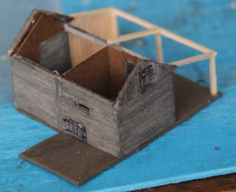

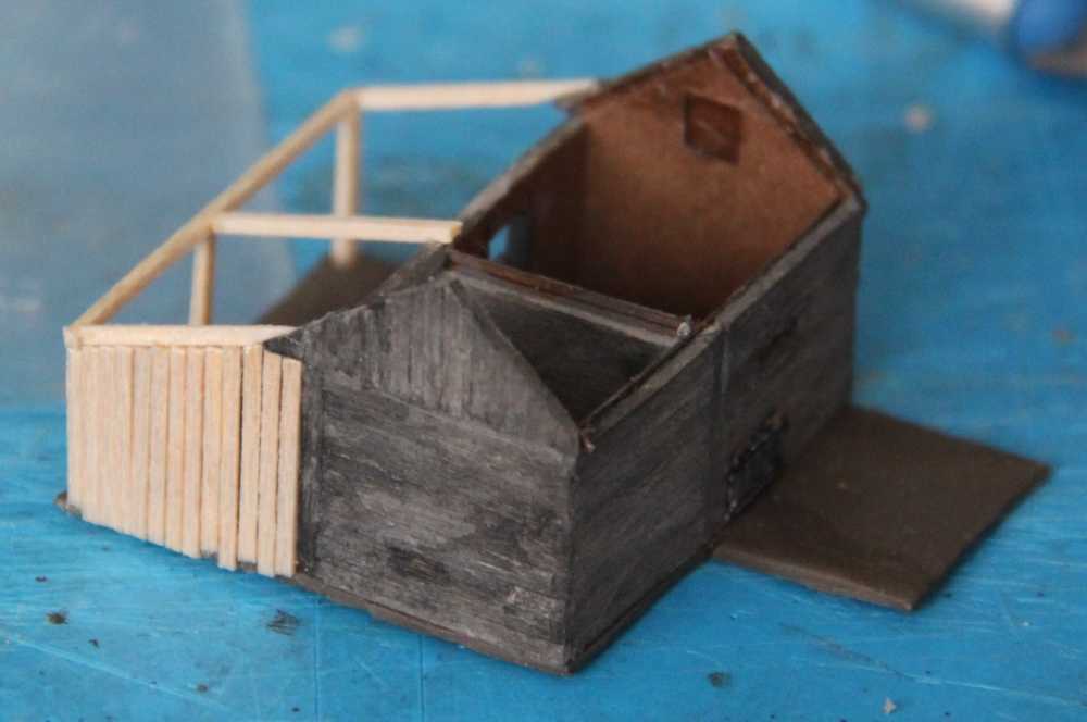

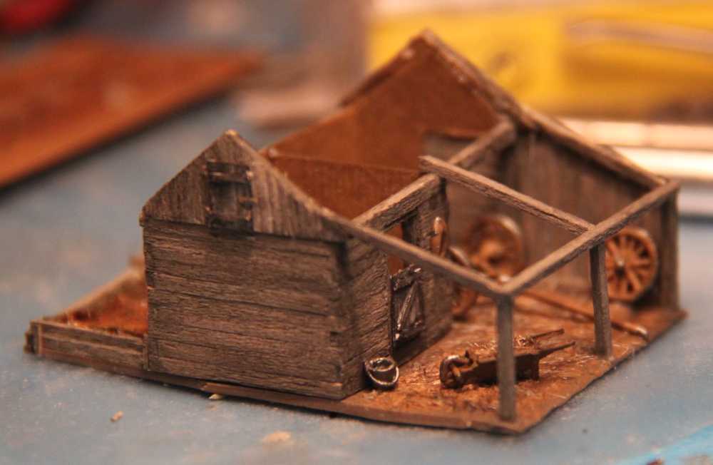

Nastavio sam sa radovima na štalici,
ispala je bolje nego što sam očekivao,
pa evo nekoliko sličica prije nego nalijepim krov...

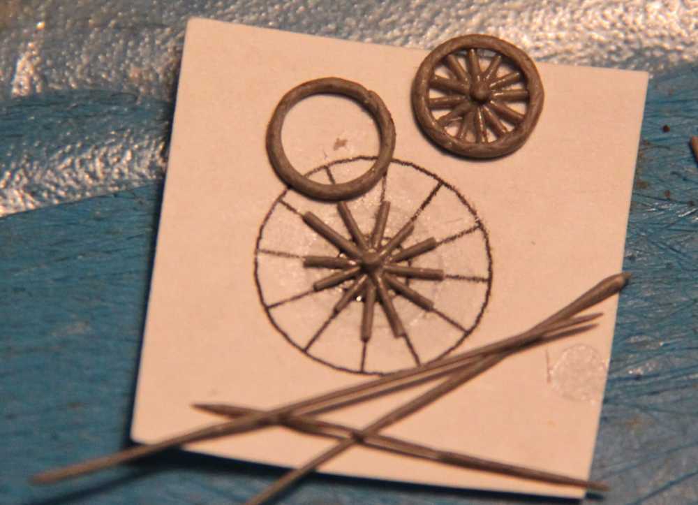

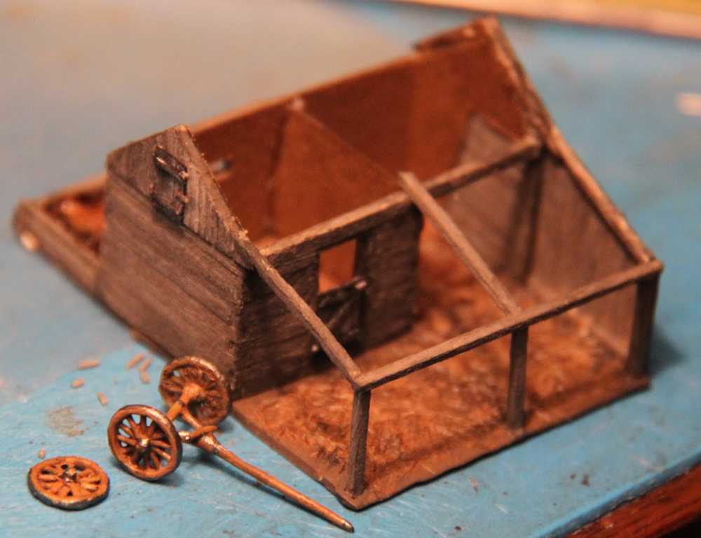

Upustio sam se u izradu kotača za konjska kola, od dvokomponentnog resina, i začudo uspio...

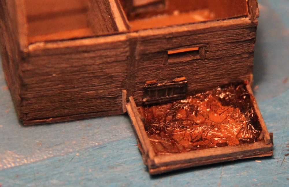

Iza štale je tzv. gnojnica...
Nisam izrađivao kompletna konjska kola, jer će ionako biti slabo vidljiva i to samo prednji dio...

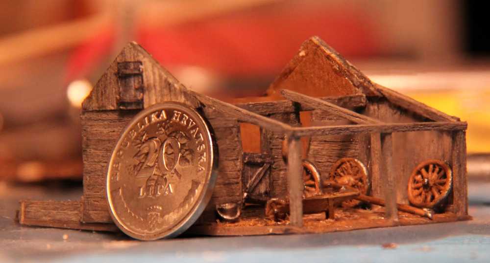

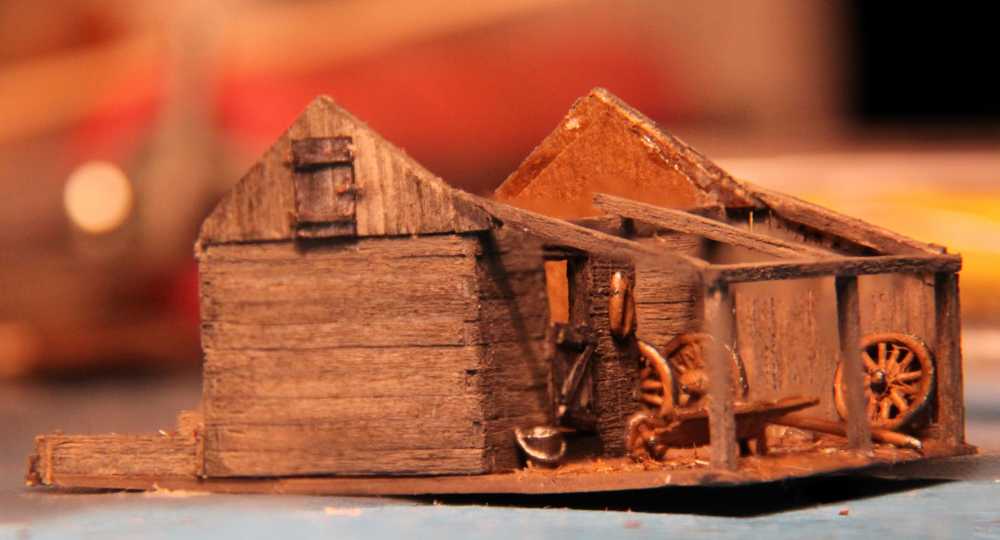

Izradio sam i kantu i tačke...
I za usporedbu veličine...

..vrlo autentična! - i još k tome u N -u !!! :clap:
PostPosted: 08 Dec 2013, 23:14
Posts: 3428
Jako dobro odrađeno!
PostPosted: 09 Dec 2013, 07:55
Joined: 01 Dec 2013, 20:19
Posts: 530
Location: Parižlje
svaka čast, vrlo dobro napravljeno
