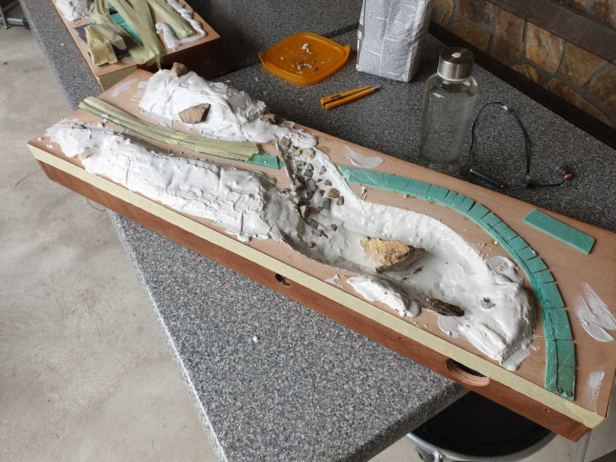

prošlo je dosta vremena od zadnjeg posta o modulima.

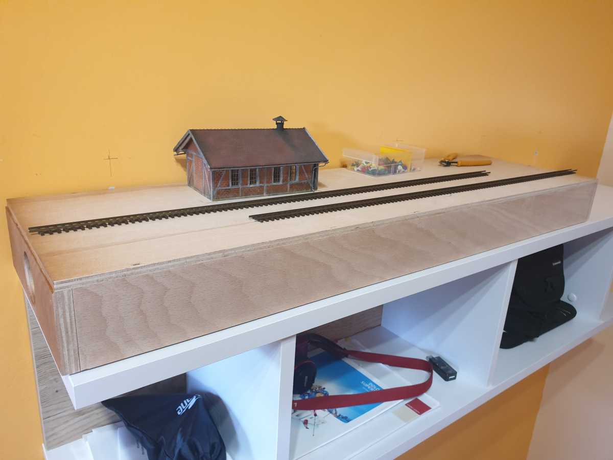

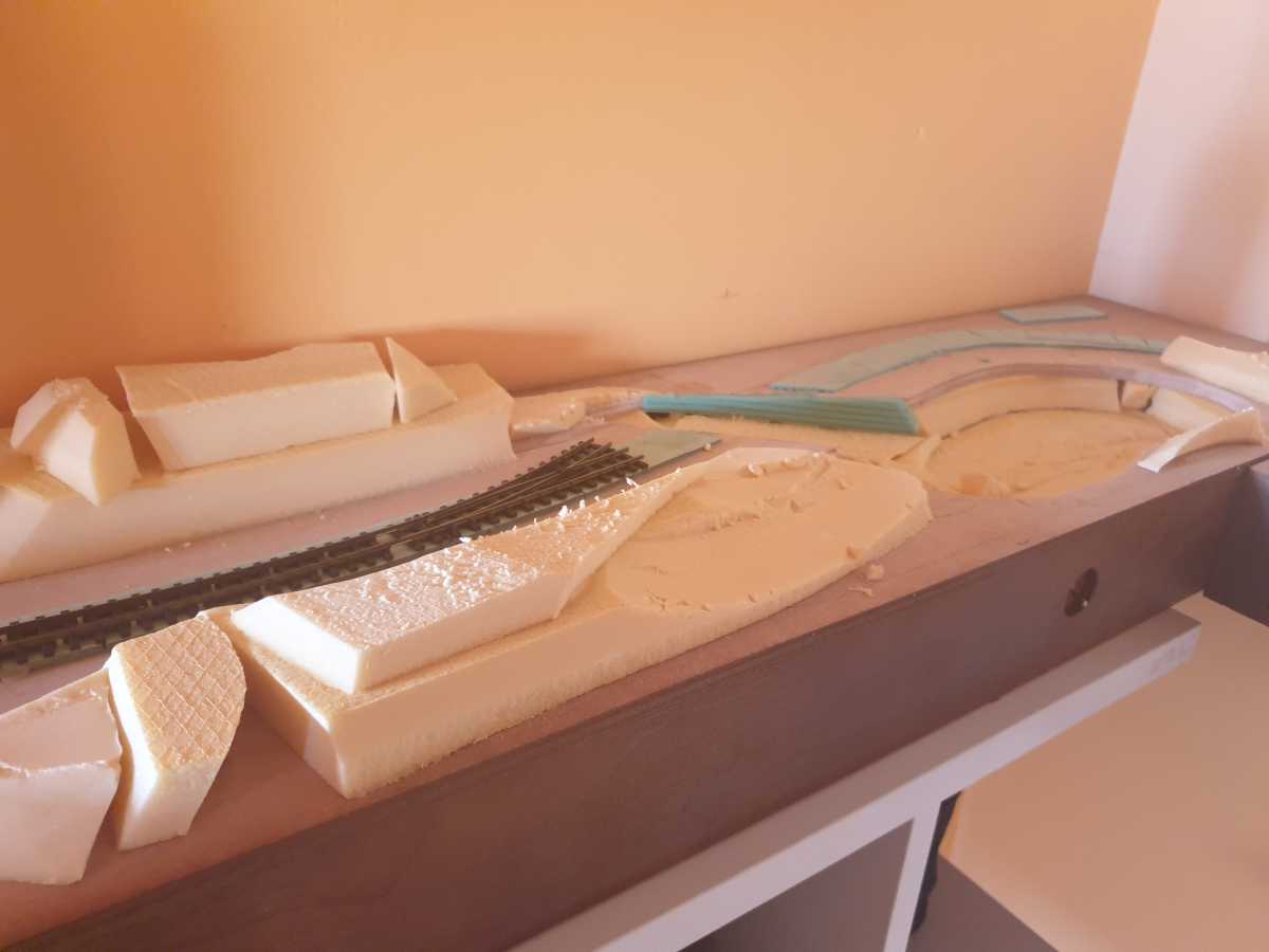

U početku ove godine sam odlučio, da napravim nove module.
Moduli su dimenzije 880 x 250 mm. Napravljeni su od šper ploče.
Napravio sam 6 modula, 2 modula još čekata da počnem raditi na njima.
Moduli so dobili i stalni prostor u dnevnom boravku.
Izrada relijefa, osnova je stirodur
Gipsanje
Više možete nači na mojoj stranici

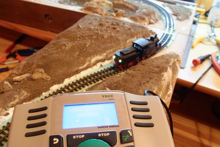

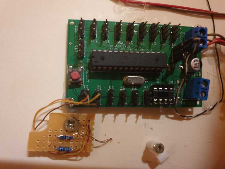

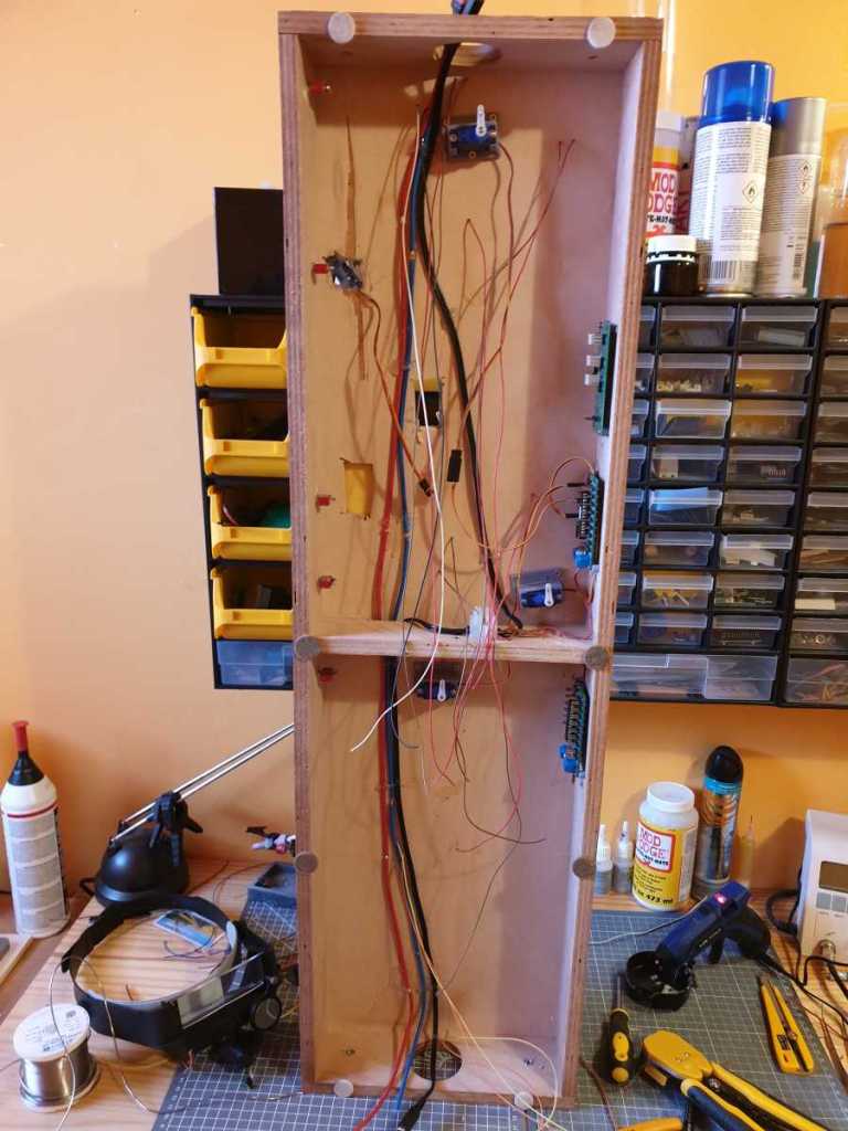

Sledila je ugradnja elektronike, DCC dekodera, rele pločica i servo motora za pogon skretnica.
Na dekoderima imam Arcomora Mardec program, koji ima puno mogužnosti upravljanja.

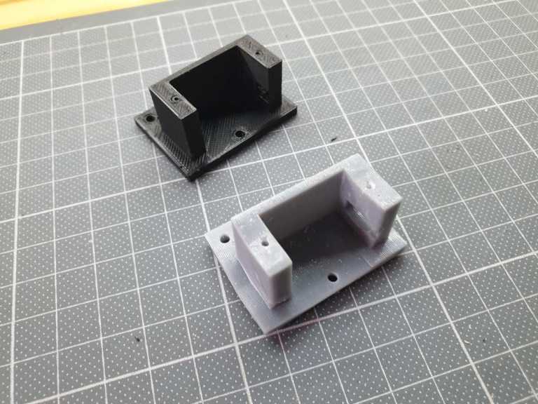

Nosači servo motora su 3D print

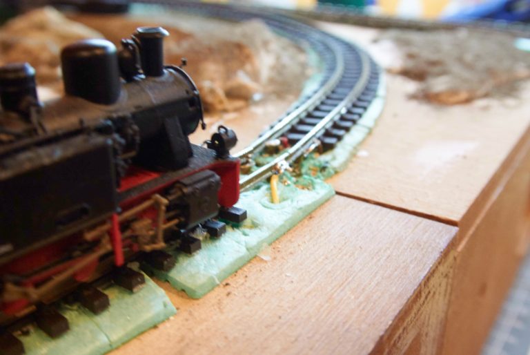

Sledila je testna vožnja i fino podešavanje tračnica na prelazima modula
https://www.modelne-zeleznice.eu/novi-h0e-moduli-3-del/
https://www.modelne-zeleznice.eu/novi-h0e-moduli-4-del/

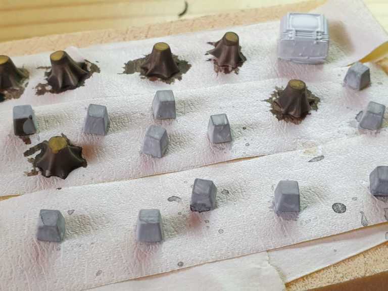

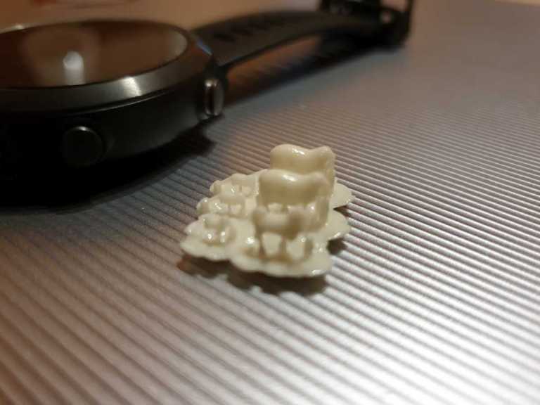

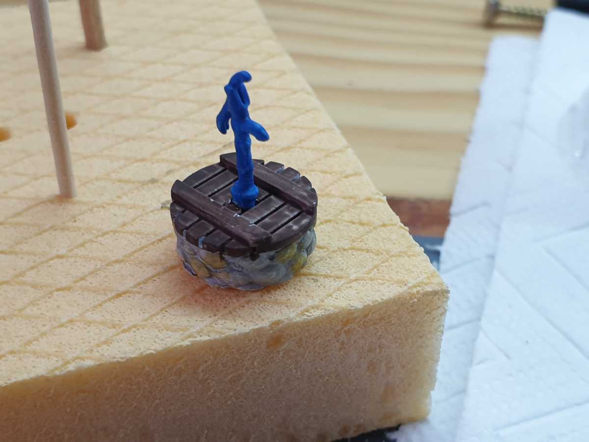

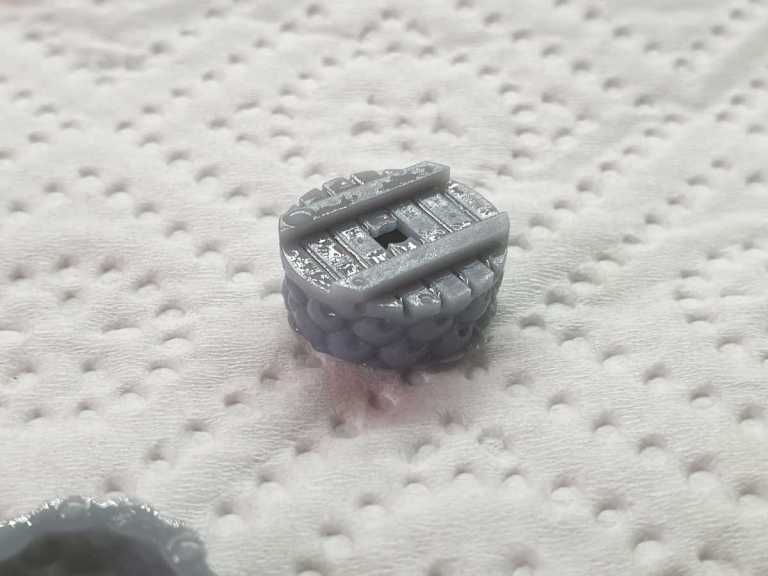

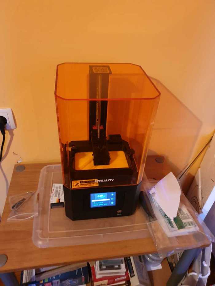

U medjuvremenu sam na 3D resin printeru odštampao bunar za vodu, životinje, itd...
Odštampano
Bojanje
Odštampan je i gornji dio vagona.
Više možete nači na mojoj web stranici
https://www.modelne-zeleznice.eu/novi-h0e-moduli-5-del/

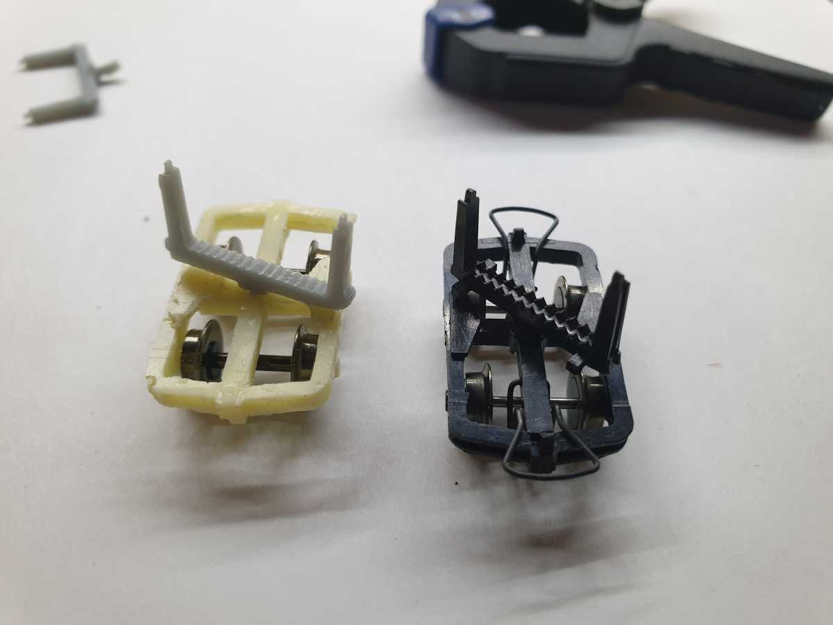

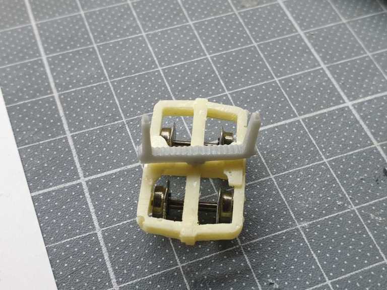

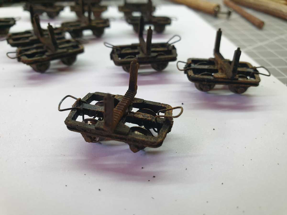

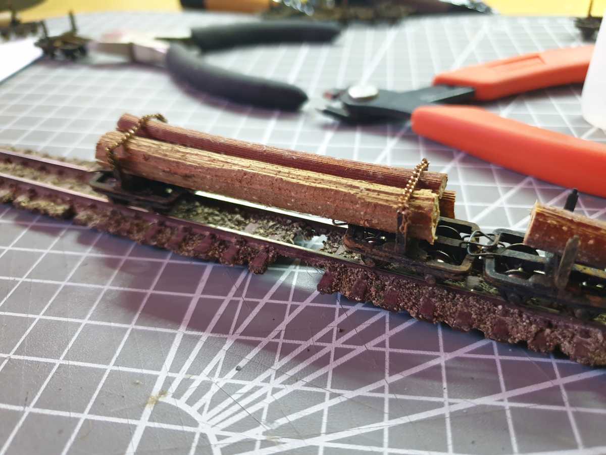

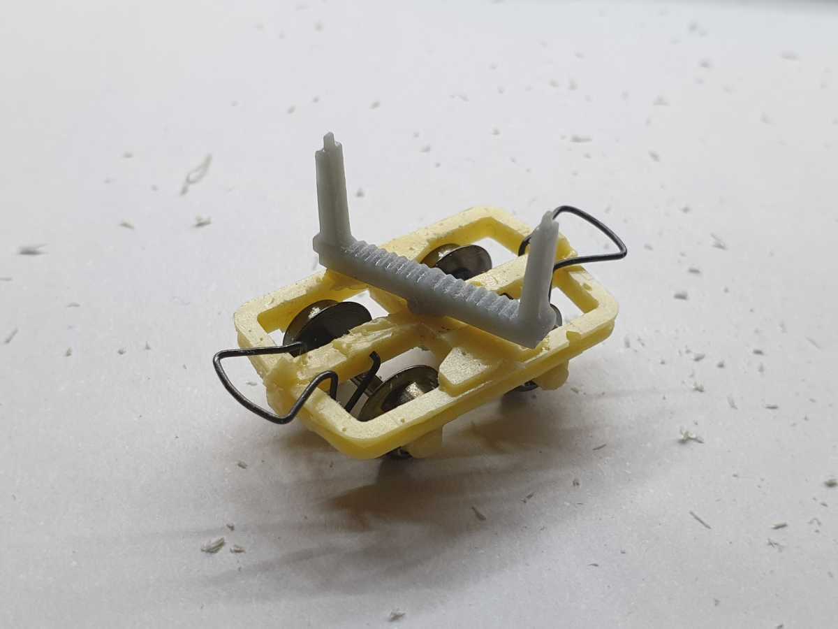

Odlučio sam napraviti vagone za prevoz drveča iz šume. Donji dio je odlitak, koji sam dobio kod Sinija.
Gornji dio - viljuške sam nacrtao u Fusion 360 i isprintao na 3D resin printeru.
Provjera ako sve štima
Usporedba sa Roco vagonom
Testna vožnja na maketi
Bojanje i postarivanje vagona
Re: Modulna maketa H0e
17 Jun 2020, 05:46

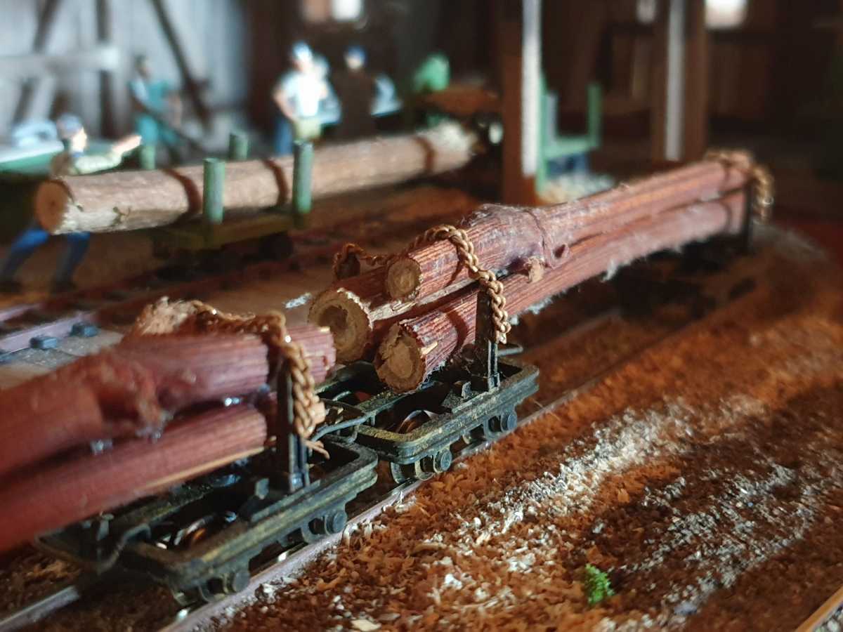

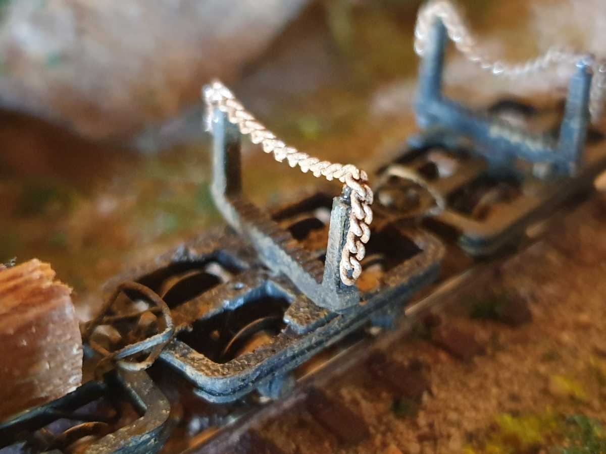

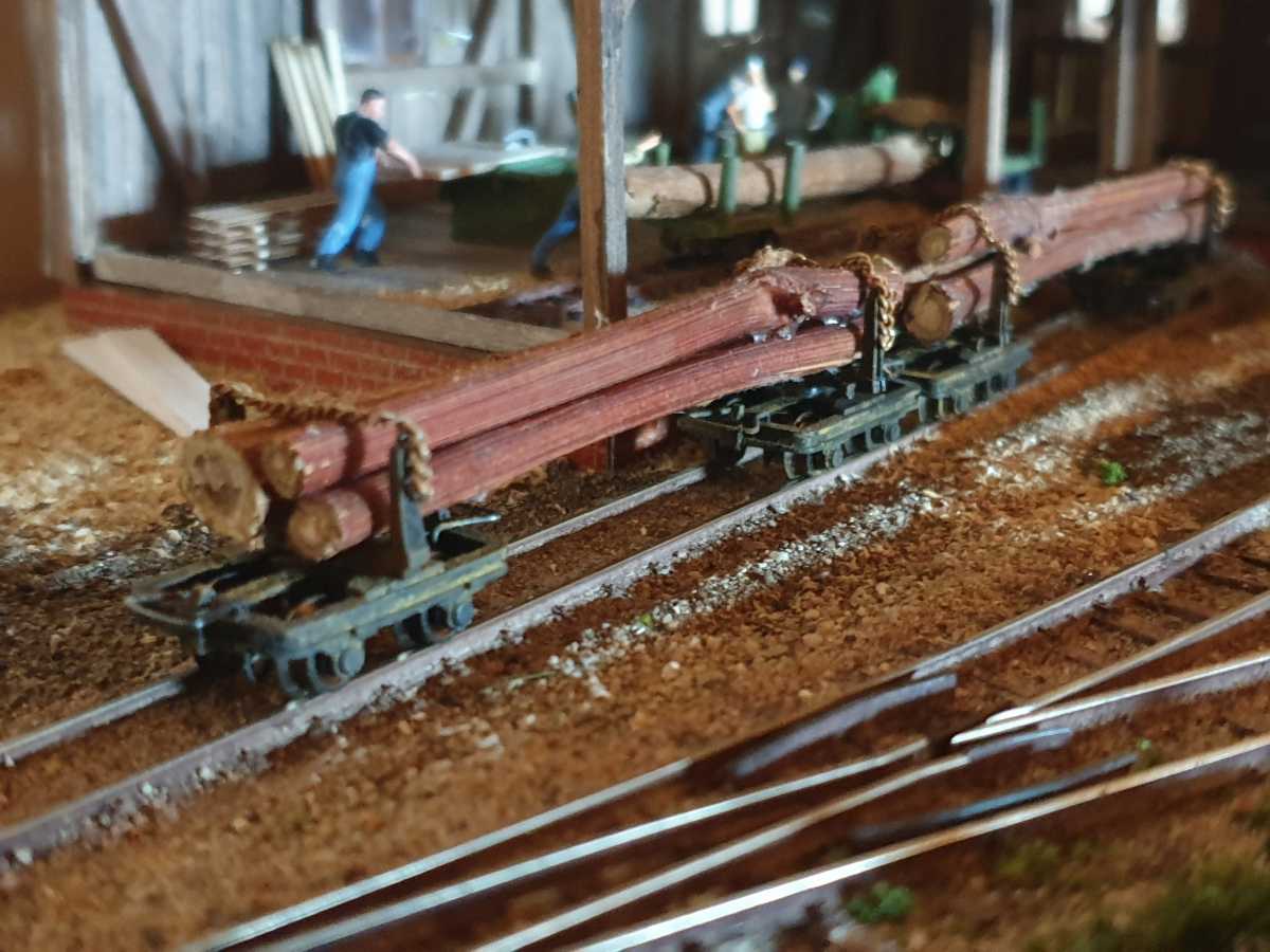

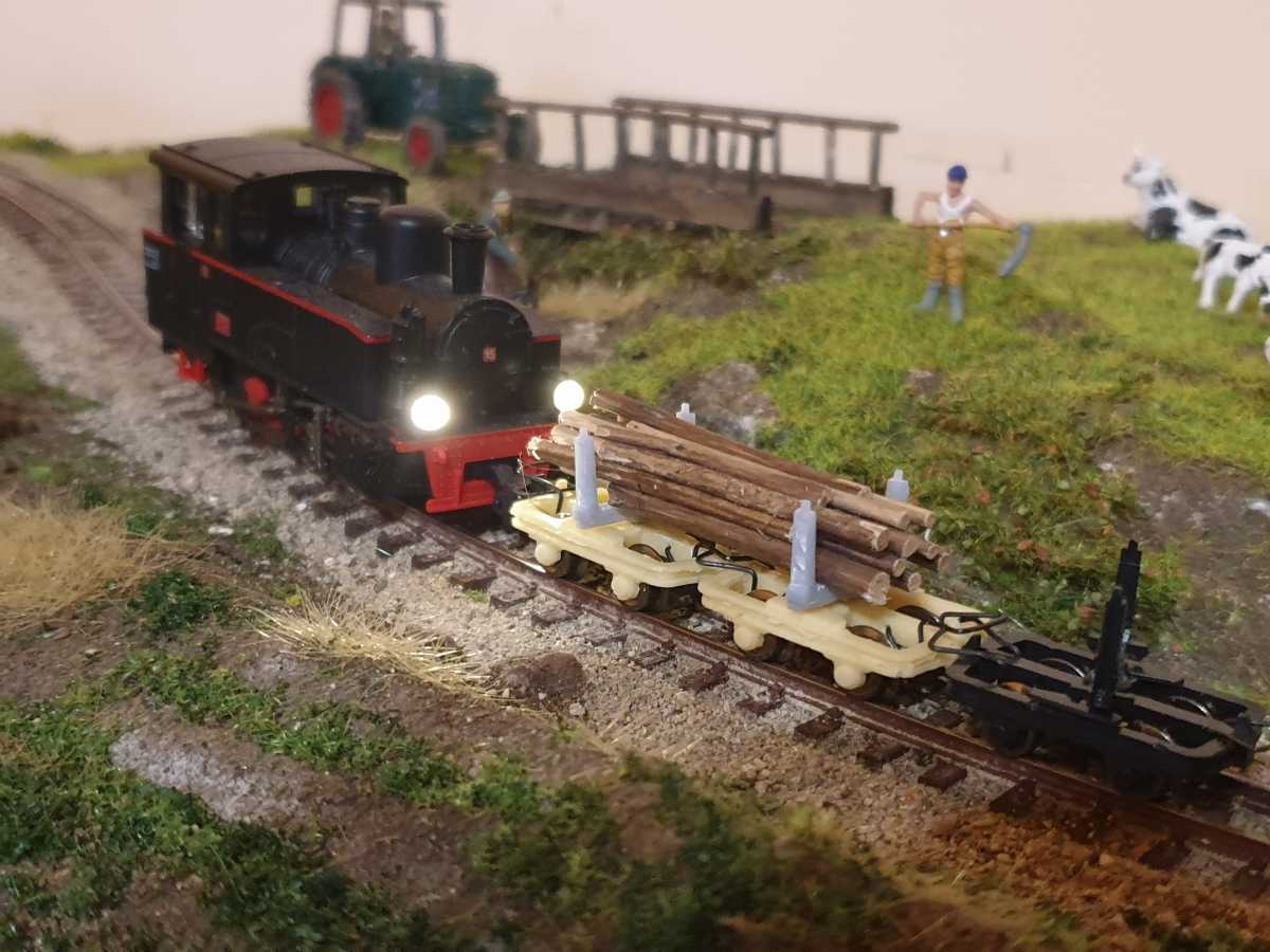

Utovar drveča i vezanje sa lancem
Gotovi vagoni na maketi
https://www.modelne-zeleznice.eu/novi-h0e-moduli-6-del/

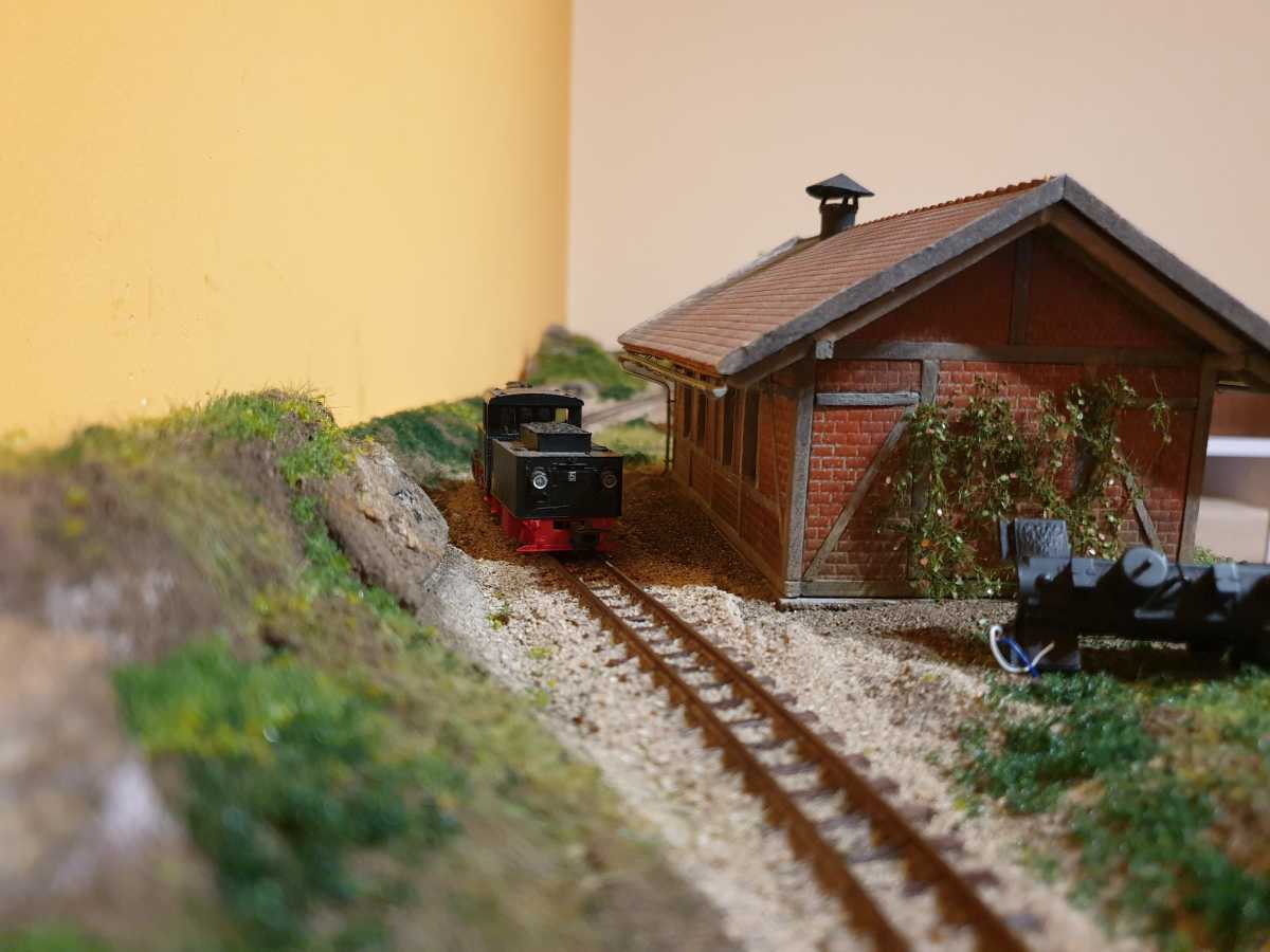

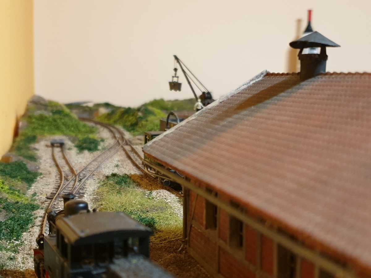

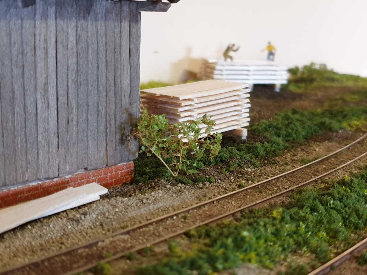

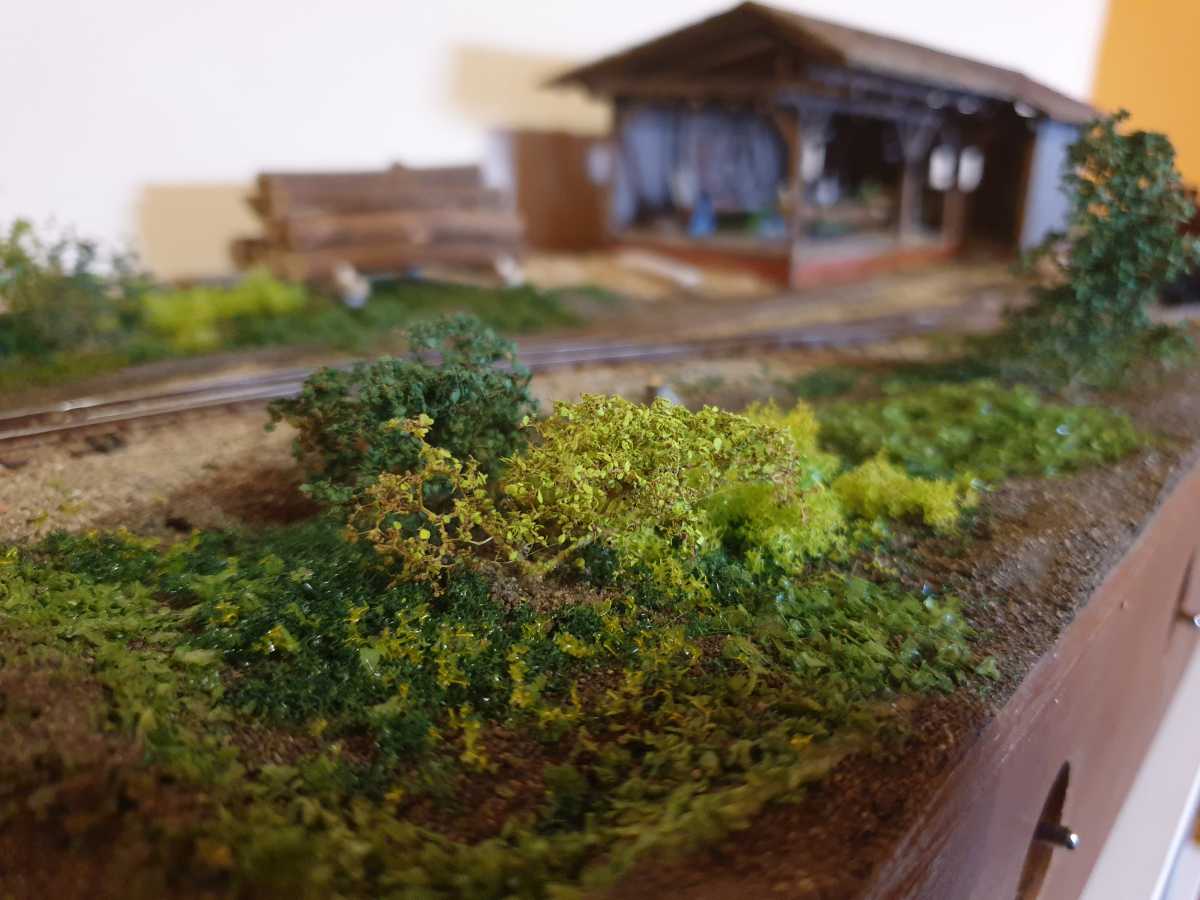

Sledila je izrada okoliša i detajla.
Detajle sam prvo radio na modulu sa žagom, najprije sam učvrstio žagu na modul, sledilo je zelenje i detajli.
Trenutno radim drveče i smreke, sa kojima ču završiti module.
Više možete vidjeti na mojoj stranici
https://www.modelne-zeleznice.eu/novi-h0e-moduli-7-del/

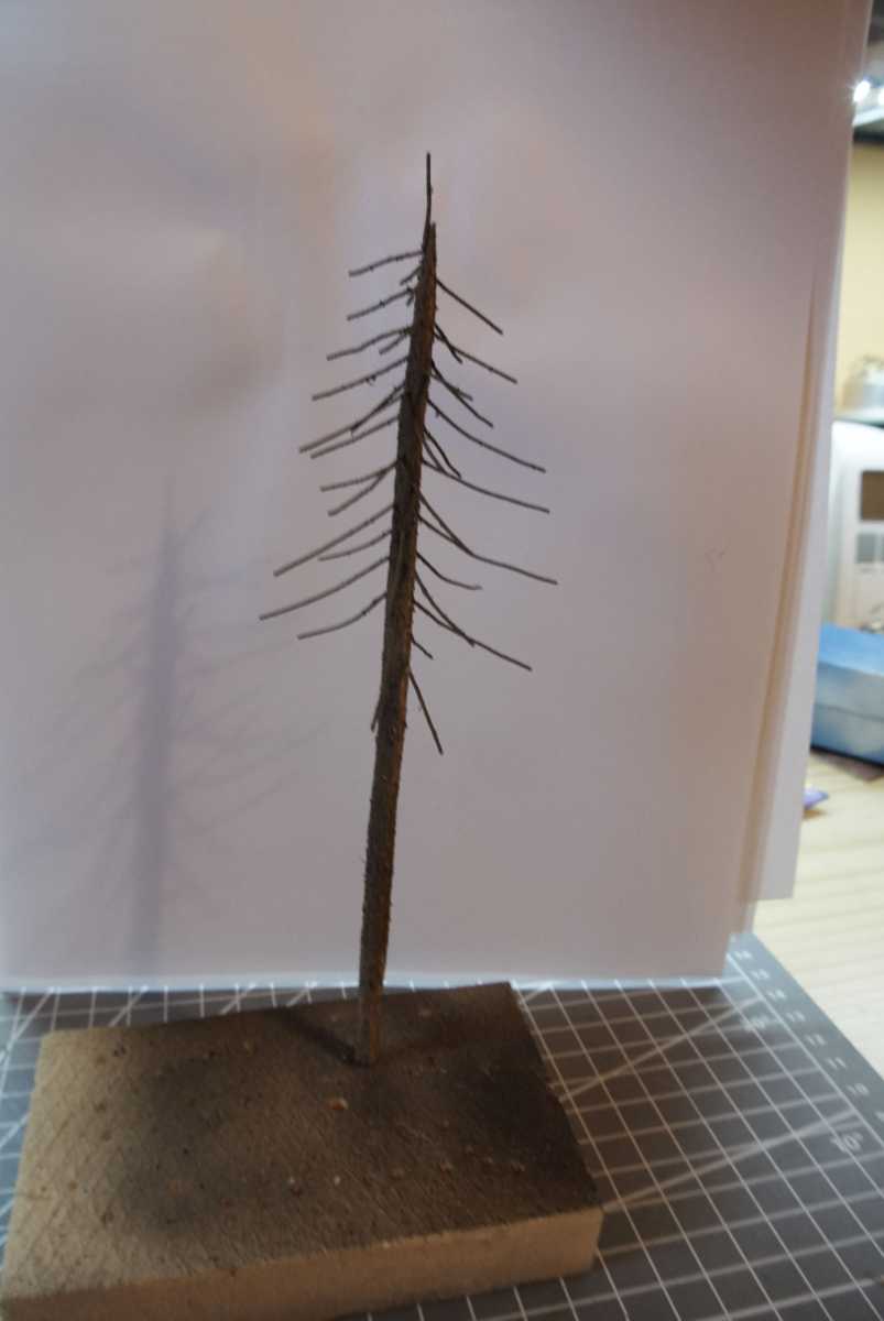

05 Jul 2020, 07:50
Hvala, @mrva150

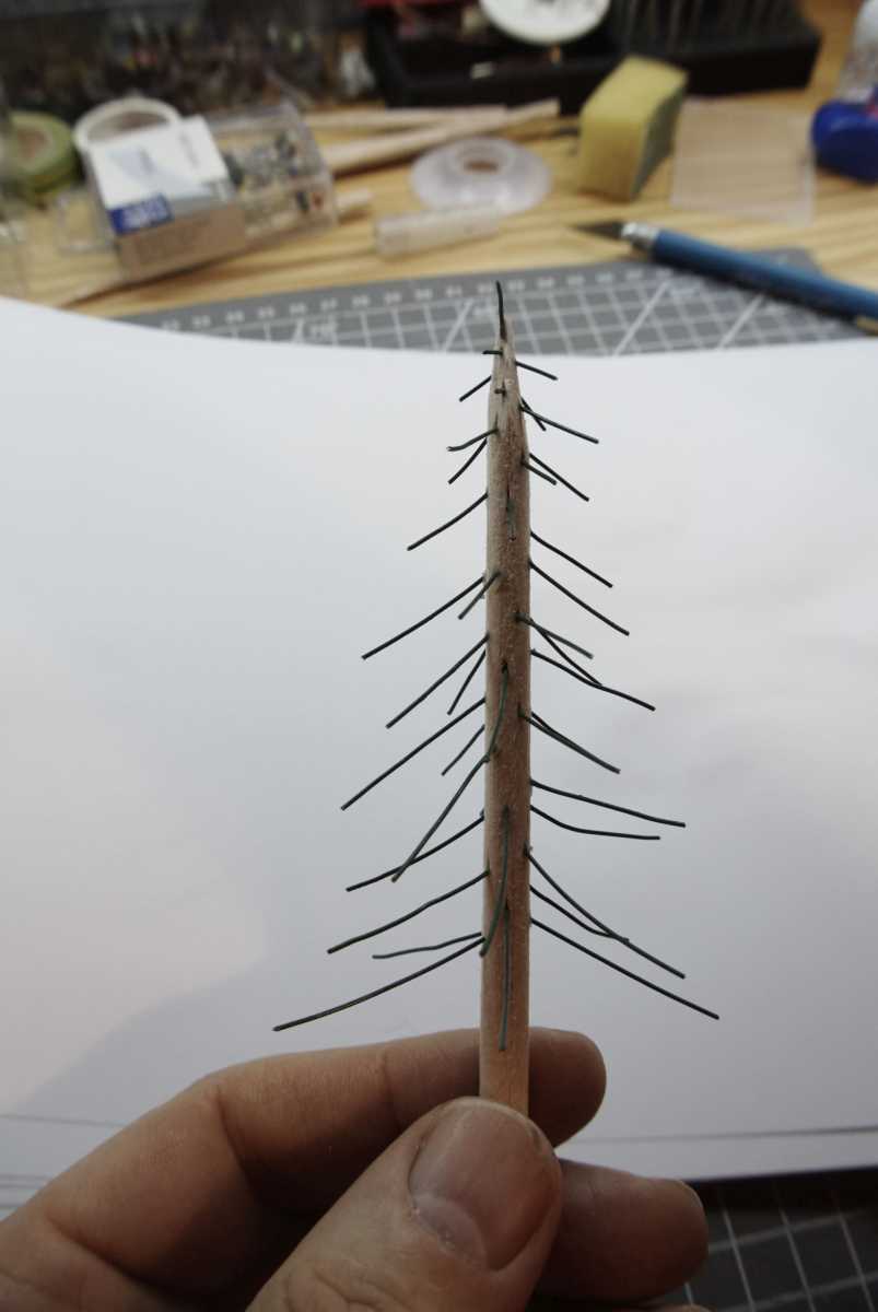

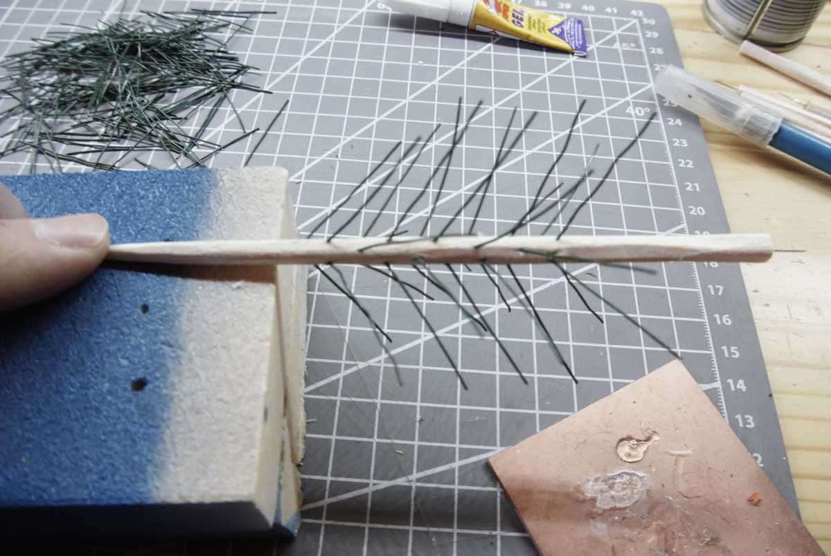

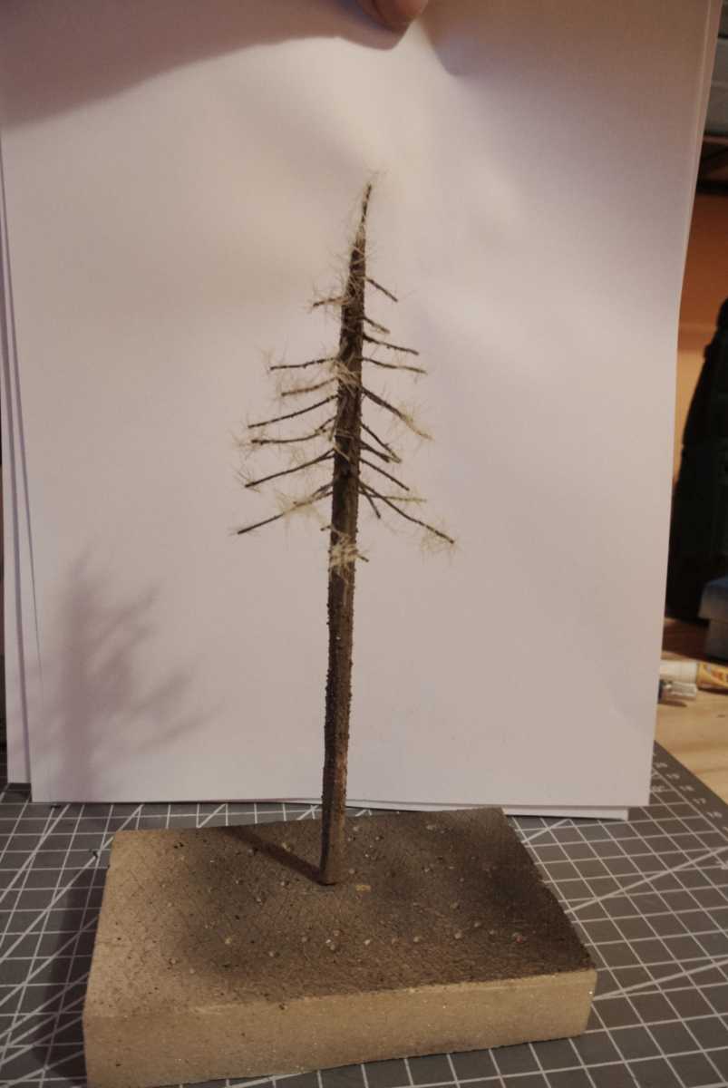

Idemo dalje, za module sam odlučio izraditi smreke. Ideja nije moja nego je preuzeta od Luka
Za izradu nam treba okrugla balsa debljine 5mm, vrtnarska žica, ljepio u špreju i gel sekundno ljepilo,
treba nam presejana zemlja, braun boja, nešto bucika, i statička trava 6.5 - 7 mm za granice i 2 mm bež,
svjetlo i tamno zelena za konačni posip. Smreke su visine od 10 do cca 20 cm.
Najprije moramo narezati žicu na duljinu cca 3 cm. Sledi lepljenje grana u balsu.
Kada se sve osuši, porežemo grane da dobijemo oblik smreke.
Sledi lepljene zemlje, da dobijemo strukturu na smeki.
Sa vanjske strane zaljepimo statičnu 6,5 mm travu
Sledi bojanje sa braun bojom.
