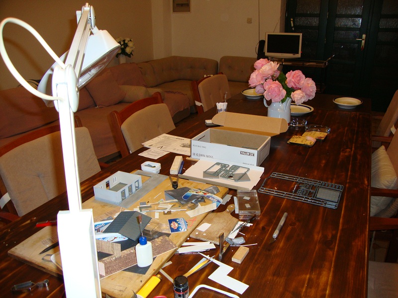

Onda sam ja u manjini - prije opsežnih radova - sve mora biti kao u apoteci - inaće imam neku nesigurnost . Razumijem te Brojčile , i meni je došla nedavno delegacija iz metropole
i ja sam nabrzaka pospremio . Ali kad smo već u politici - vladajuća stranka mora šutjeti - jer takva je bila epoha . Evo dokaza - vidite gdje su dva tanjura za većeru .....

....ja vidim tri. Dacho nije sklonio svoj poslije vecere :lol: :lol: :lol:

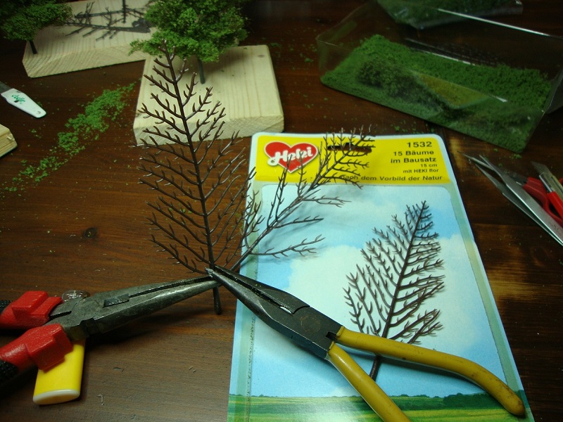

Heki 1532 . Meni se jako sviđaju .Nisu komplicirana za napraviti .

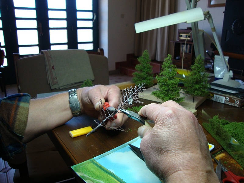

U poćetku sam ih kliještima rotirao - poslije uđeš u grif - pa se more i prstima . 15 stabala 11 -12 E . ljepilo sam kupiš .

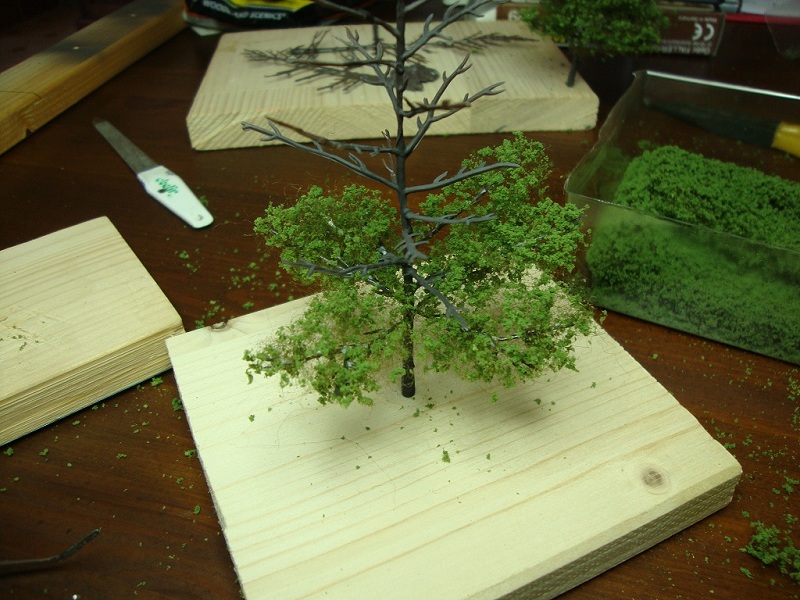

Skoro zaboravih bitno : rotaciju uvijek radi u istom smjeru .

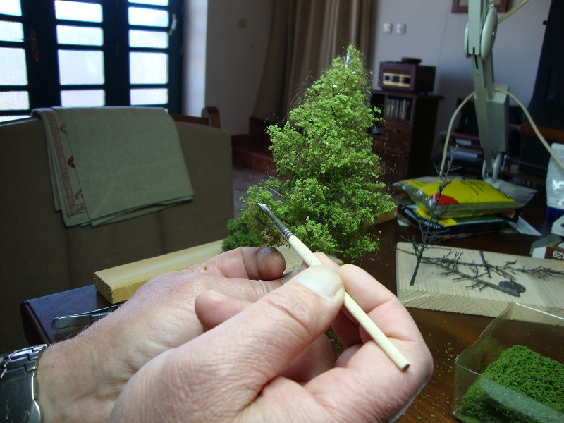

Bitno je sa prstima raširiti materijal - da bude prozraćan . Bit i je da je ''rahlo'' . Inaće dobivaš gusto stablo '' kao ono nekad ''
Ne trebaš se bojati ako ti negdje ostane rupa - uzmeš malo - ali zaista neprimjetno malo ljepila i natrackaš po postojećoj krošnji - pa nadodaš još zelenila .
Šaljem ovu sliku - kako trackam po krošnji .
Dlake koje se vide : ili škaricama , ili lemilicom - probao i jedno i drugo .
