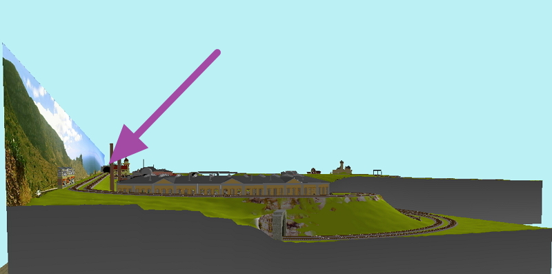

Ok, hajdemo redom.
Znači, dižemo se u uspon sa zadnjom štrekom, skroz lijevo.
Zato da bi se dobile kaskade, bolja preglednost i izražajnost te štreke.

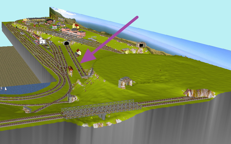

PostPosted: 13 Mar 2014, 18:37
Bočno ćemo vidjeti donji kolodvor, pa iznad gornji kolodvor, pa još iznad štreku u daljini
(sa prijedlogom neke pozadine da se bolje dobije dojam)

Poslije će nam ta razlika u visini dobro doći, objasniti ću zašto.

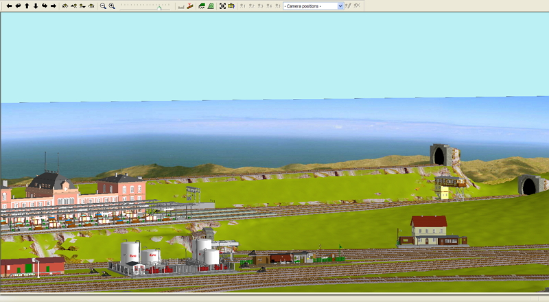

PostPosted: 13 Mar 2014, 18:42
MarioM wrote:
Isto tako, onu donju štreku bi trebalo malo odvojiti od kolodvora da se bolje istakne. Ili nju prema unutra, ili kolodvor malo van.
O kojoj ovdje štreki pričaš nije mi jasno, kao ni što bi bilo prema unutra, a što prema van? :think:
Evo, ovako će onda biti jasnije. :)
