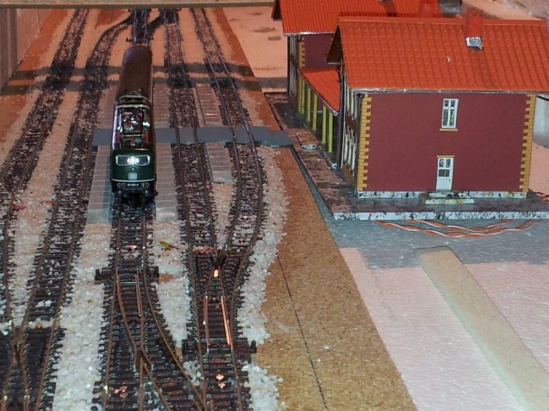

Evo malo sam probao raditi posip i cini mi se ok.

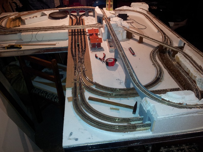

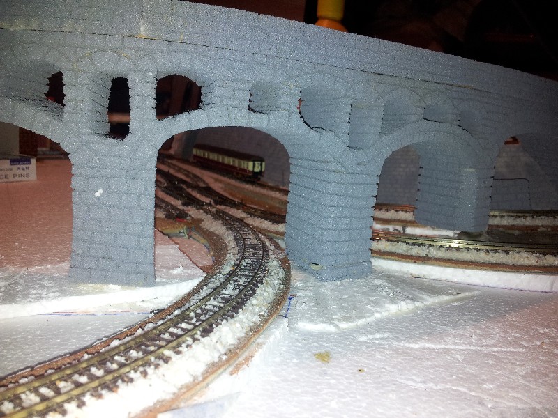

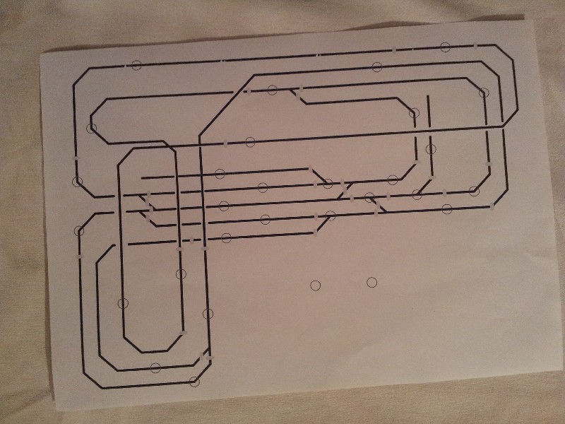

Evo plana kako ce izgledati komandna tabla a i počeli su prvi radovi na pejzažu

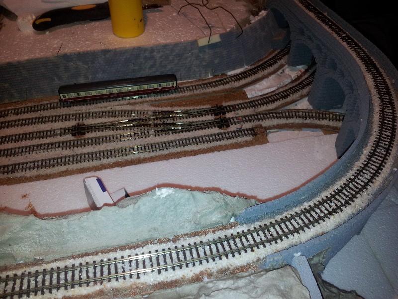

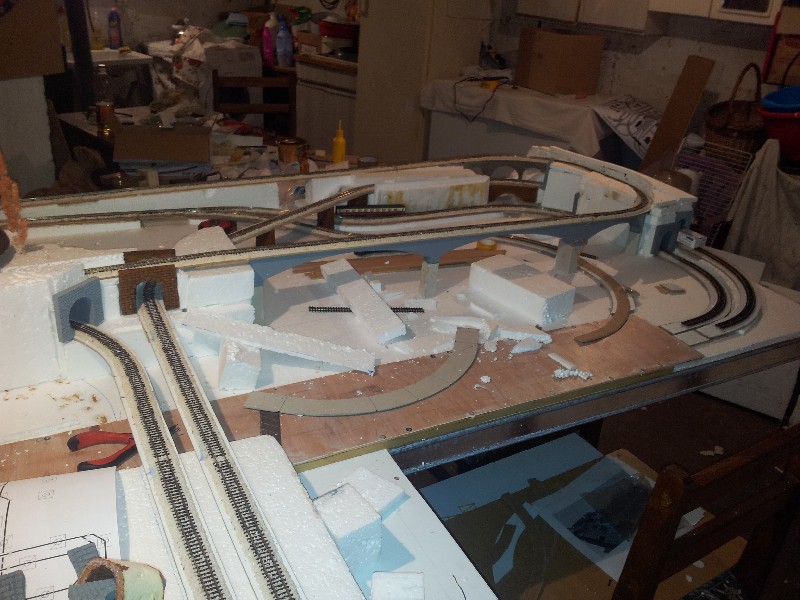

Evo radova od zadnjih dva dana radilo se po malo ali ipak se radilo :digg :digg :digg :digg :digg

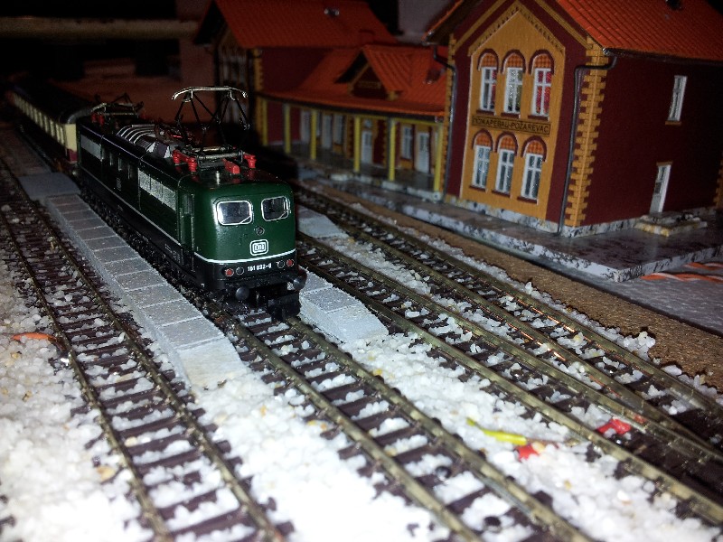

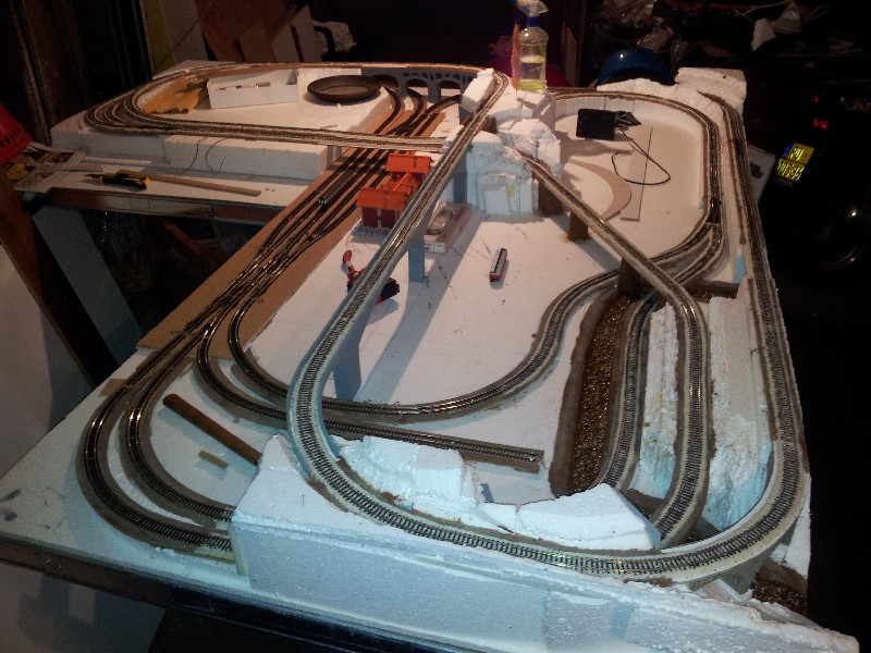

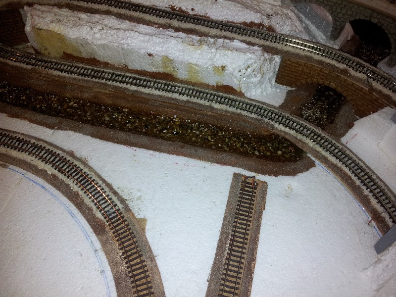

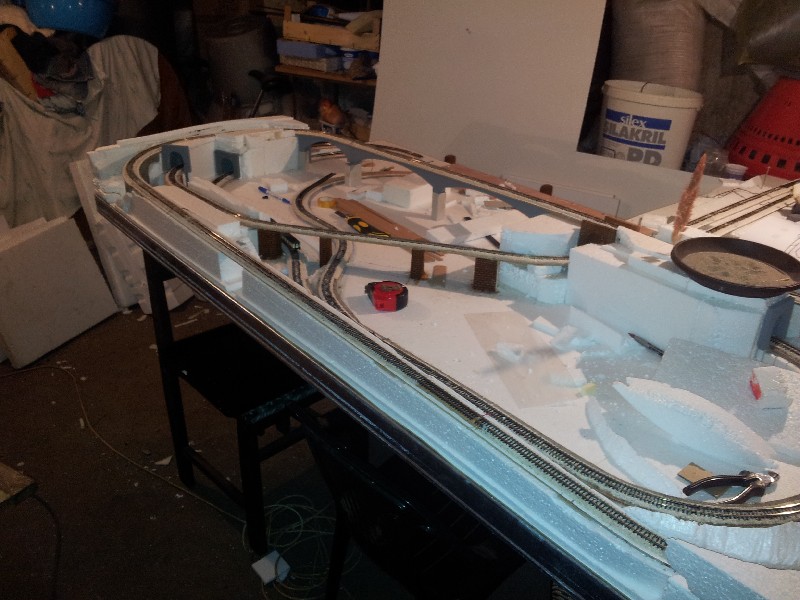

Cim su stigli svi delovi nisam mogao odoleti a da ne sklopim stanicu. Radlilo se juce do duboko u noc ali nije mi zao. Sve se uklopilo kao san.Danas su se radile bankine sa strane i potok. A evi i kako sve to izgleda.

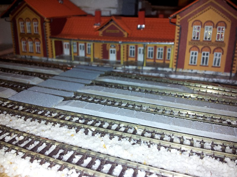

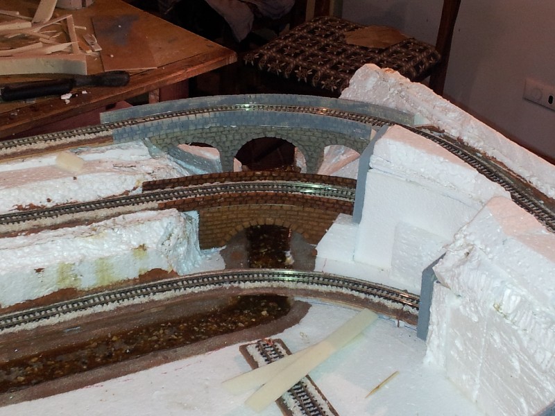

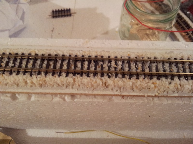

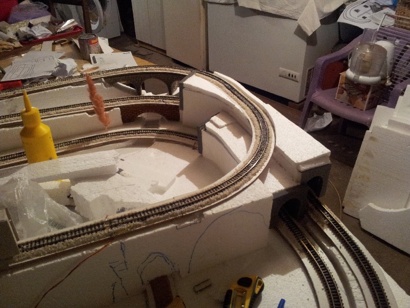

Kao prvo hvala za pohvale. Tvoje reci imaju tezinu sobzirom sta si ti napravio ja sam jos u vrtiću. Kamen koji sam koristio na maketi je teraco kameni griz koji sam prosejao na situ za brašno. Slikacu ga ovih dana kao upoređenje cu naci nesto merodavno. Granulat je 0,6-0,8mm. Evo i današnjih radova. Sve je jos sveze kada sam slikao tako da se posip nije osusio pa izgleda belje nego u stvarnosti. "SVEZE OFARBANO PAZI" :lol: :lol: :lol: . Danas sam definitivno zavrsio sa posipanjem koloseka. i zalepio ograde na mostovima. Stanicni peroni mi se cine korektni s' obzirom da su rucni rad.

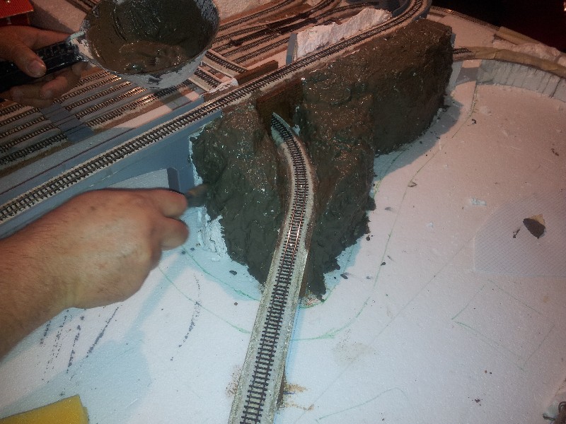

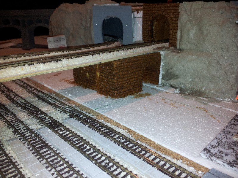

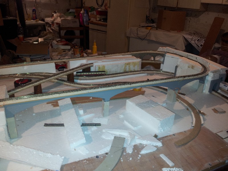

Imam mali problem,kad sam šodrirao nisam obrisao tunele od kamenca i tecnog lepkaima li neko efikasno resenje za te nepristupacne deonice? Da li vodena smirgla moze da se koristi? Evo novih radova. Potporni zid i propust su gotovi kao i premazan lepak za stiropor na svim brdima.
Ljepila na vodenoj bazi (drvofiks, pattex...) rastapa alkohol/isopropil, dok na metaprenskoj bazi (metapren, neostik) nitro razređivač i aceton.
Naravno, za ovo drugo, niti blizu plastici - stiroporu - stirenu - stiroduru...
Svakako, probati na nekom sakrivenom mjestu, pa onda ono što se vidi.
Brusni (šmirgl) papir nije dobro rješenje za tračnice, puno je bolje koristiti Roco/Peco gumicu.
:B
