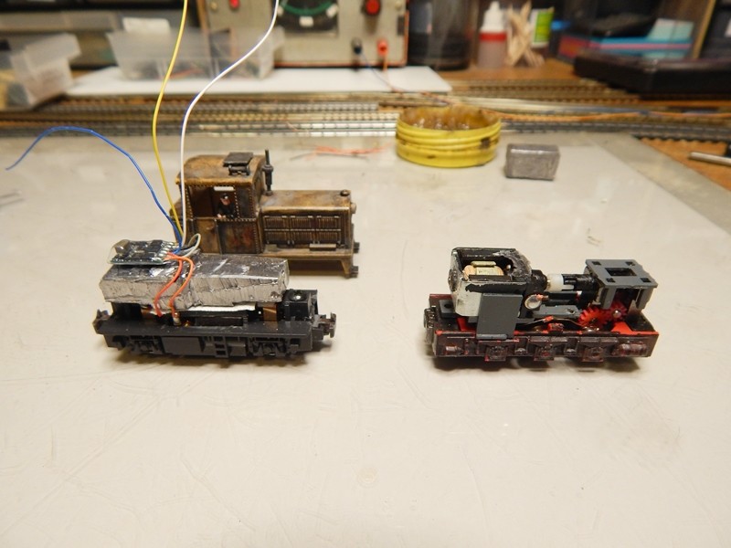

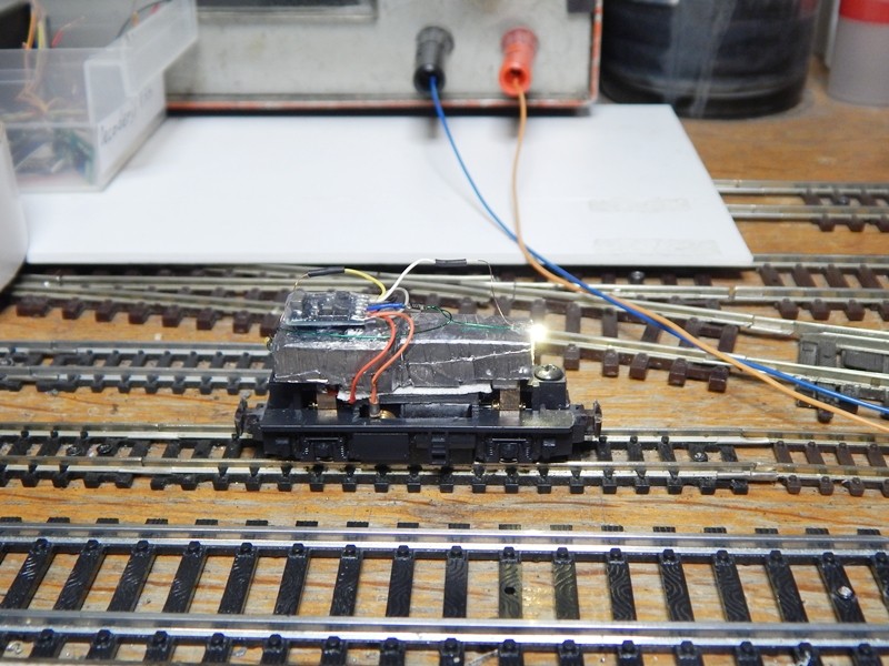

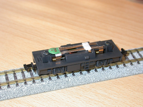

evo još jedne prerade na maloj Kof loksi jer je po digitalizaciji crkel motor,
prvo sam razmišljo o nabavi novog motora ali sam išo u druge vode jer sam pre
nekoliko meseci nabavio pogonska postolja od KATO-ja
ovako je izgledala prerada

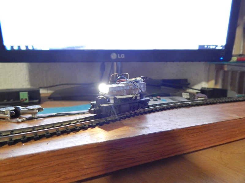

i na Lokprogrameru
i sklopljena lokomotiva
pošto sad lokica nije na tri osovine nego na dve je po mojem ispalo još
bolje nego tvornički,morom još napomenuti da taj pogon radi fenomenalno,
bolje od svih kaj sam do sada isprobao,ugradio, preradio zato ga priporučujem
svakome koji če raditi takve prerade.Vozne karakteristike su bombastične i jako
lepo se ga da sprogramirati na digitalu.

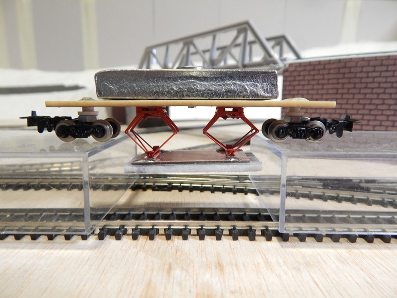

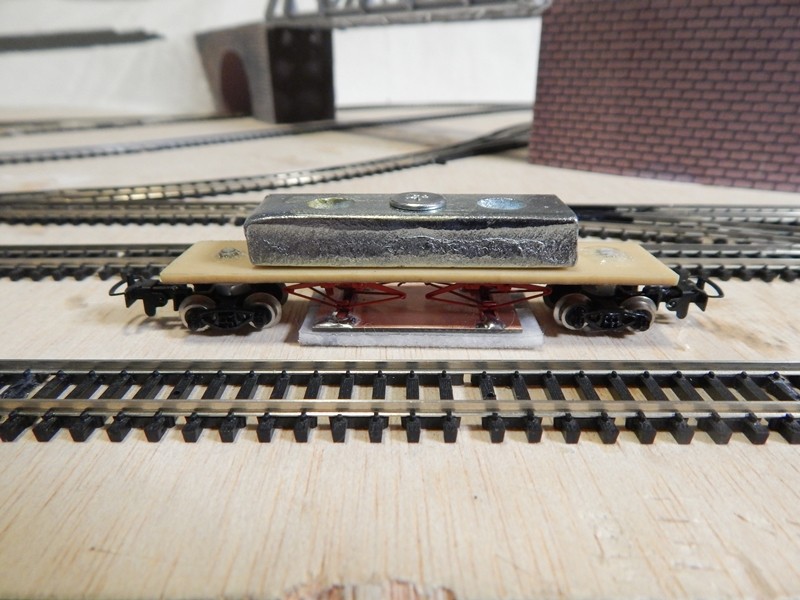

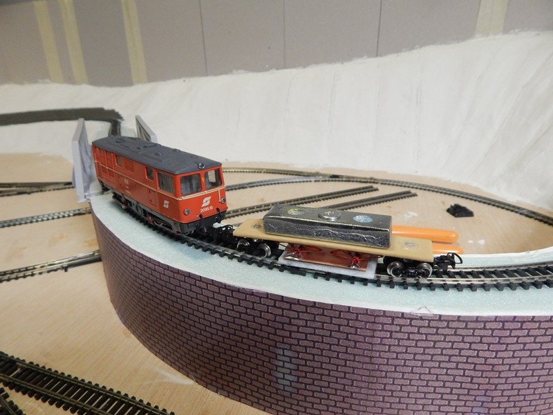

juče i danas sam izradio jedan vagončič za čiščenje tračnica na maloj maketi
evo rezultata

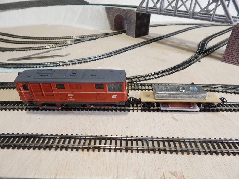

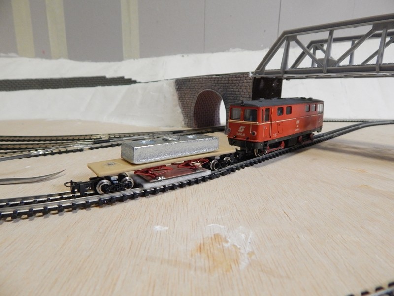

i čiščenje
kak izgleda od blizu

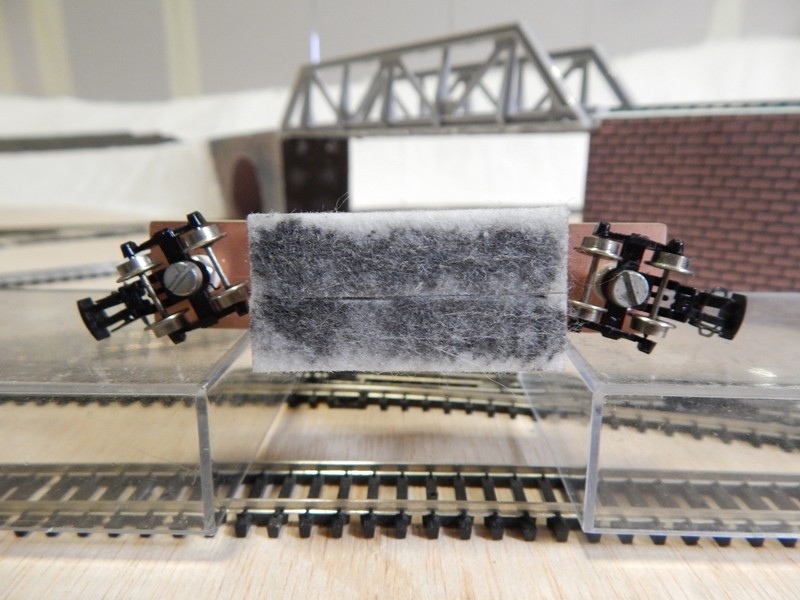

za čistač sam upotrebil pantografe koje imam viška i tu su dobro došli
i posle čiščenja
