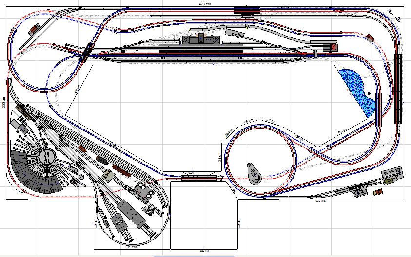

Posts: 72

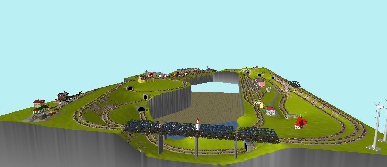

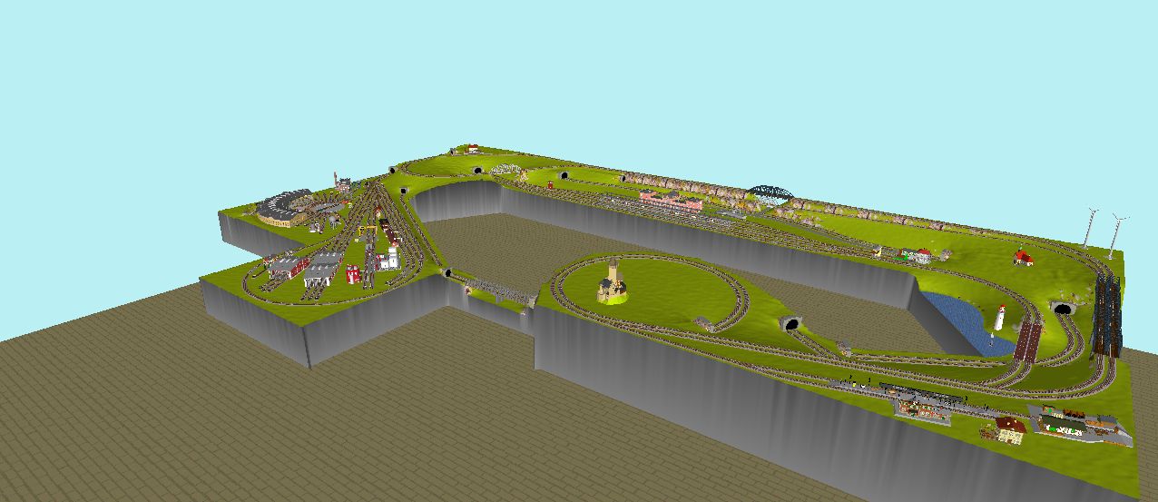

Prije svega hvala svima vama koji ste me konstruktivnom kritikom i savjetima natjerali da još jednom razmislim što zaista želim i dokle stim mogu ići. Naravno da ste me uvalili u još skuplji projekt, no kako će sve ići polako i u etapama, tako će i financije biti raspoređene na dulje vrijeme, pa je s te strane stvar izvediva. Kako sam dobro promislio o dva prostora koji su mi na raspolaganju za gradnju makete (ta dva prostora, na moju preveliku žalost, ne mogu povezati, jer je situacija ili-ili) odabrao sam jedan u koji sad ide neka varijanta koju bi ja nazvao polushelf maketa. Mislim da sam s ovom varijantom projekta otišao do krajnjih granica uz napomenu da ni visinski nije poželjno da maketa više raste (dakle, helix savjete zaboravite). Sve skupa me sad vuče da bi to bila Amerika, uz moju največu želju - puno ranžiranja, ali i dulju vožnju. Vjerujem da nije potrebno napominjati da i dalje primam kritike i savjete, ali bih volio da to bude usmjereno na doradu ove varijante i uklanjanje nedostataka koji su mi promakli. Stalo mi je do mišljenja svih vas s iskustvom u ovom hobiju, pa se ne ustručavajte komentirati. :WR
N MAKETA v.5.1.tra [56.08 KiB]
Downloaded 461 times

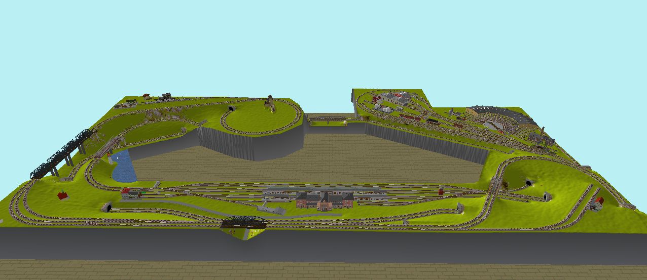

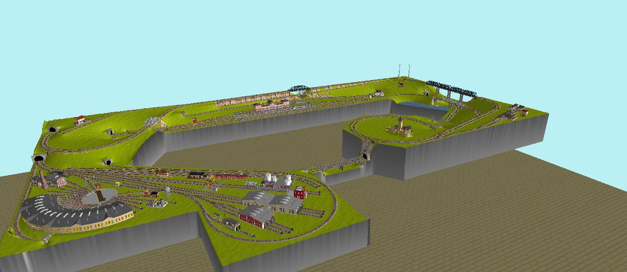

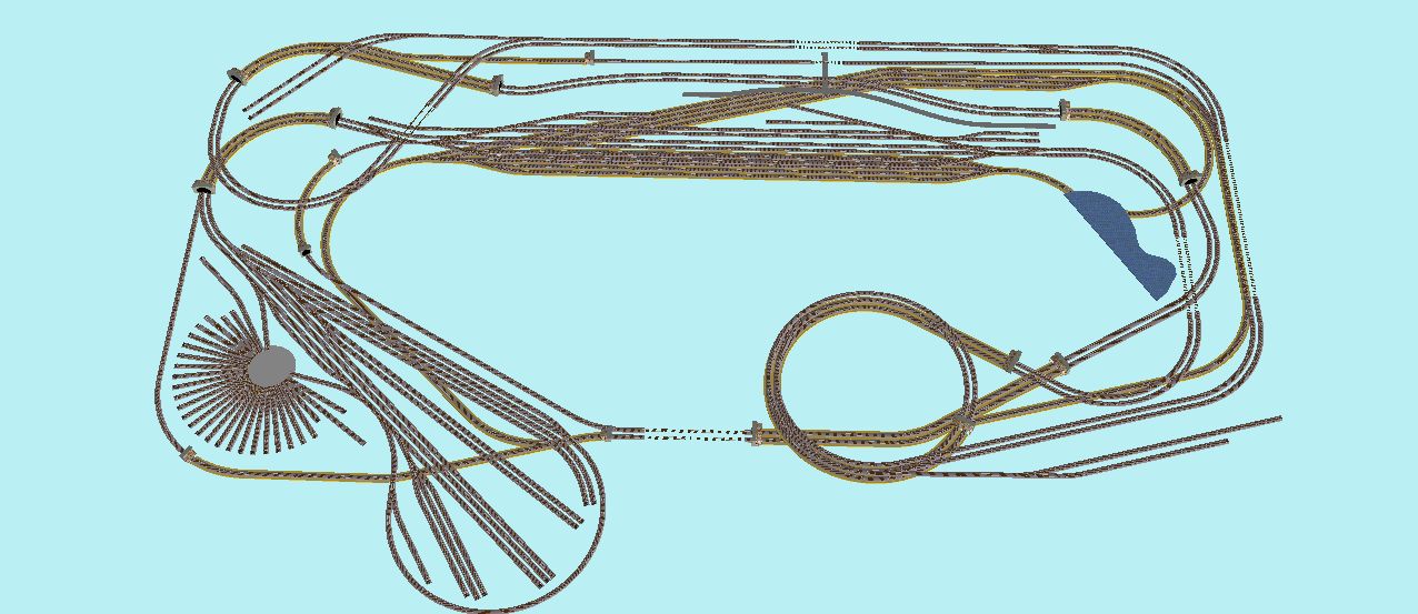

Posts: 72
Evo i slikica za sve kojima nije pri ruci WT. :BULBAR
PostPosted: 29 Mar 2014, 11:34
Meni ti se ovo tvoje jako dopada :handgestures-thumbup:
a kako imam slične dimenzije ... :think:
ovak na prvu možda samo opaska da je pristup u gornje kuteve malo nezgodan
to mi se čini, ovak, iz mog (polu)iskustva
PostPosted: 29 Mar 2014, 12:41
Joined: 28 Dec 2013, 19:48
Posts: 72
Bolje je i tvoje "(polu)iskustvo" nego moje neiskustvo. :shifty:
Moram priznati da sam malo računao na svoju krakatost, koja mi omogućava dosta daleki dohvat, ali sam razmišljao i o mogućnosti kolike-tolike dostupnosti odozdo. Još ću te detalje moje fizionomije i gipkosti provjeriti, pa možda nešto i prilagodim. :think:
U svakom slučaju hvala na uočenome. :greetings-wavegreen:
PostPosted: 29 Mar 2014, 14:05
Posts: 72
Evo sam provjerio gornji desni kut je na 108 cm, donji desni je na 105 cm, a gornj lijevi je na 125 cm. Sve do 110 cm ja komodno hvatam, pa ću sad malo promisliti o ovom gornjem lijevom kutu koji mi je malo predalek. :chores-chopwood:

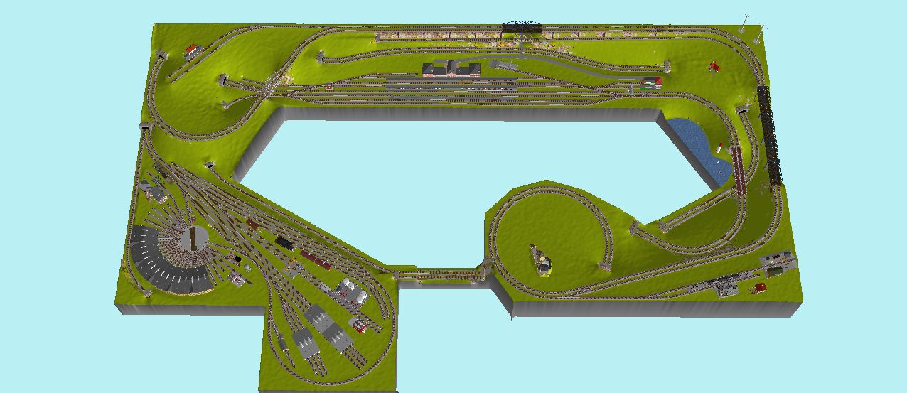

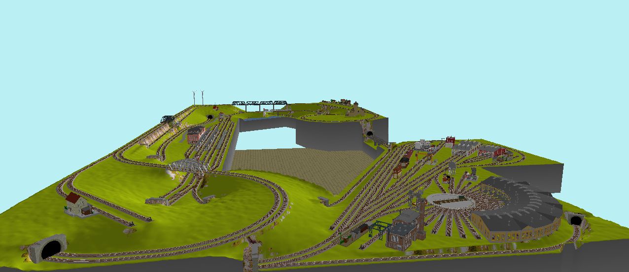

Evo i kako to izgleda iz nekolko kuteva.
