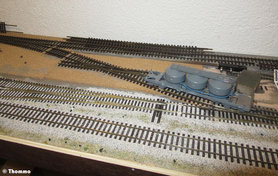

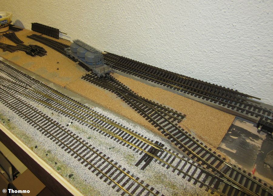

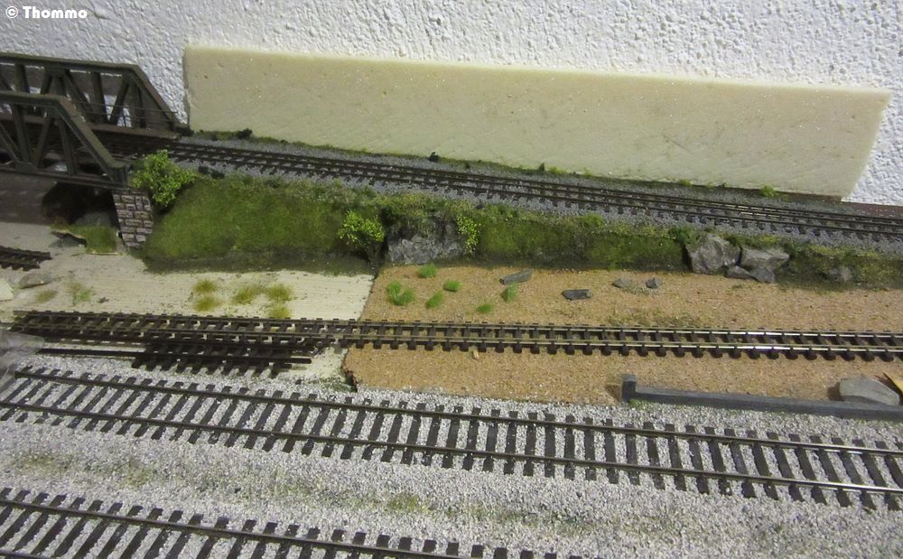

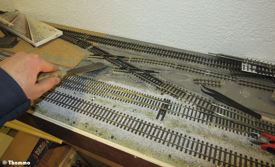

Morao sam napraviti prvu malu rekonstrukciju na maketi, ovo je bila postojeća situacija sa dvostrukim Mehano križanjem H0/H0e.

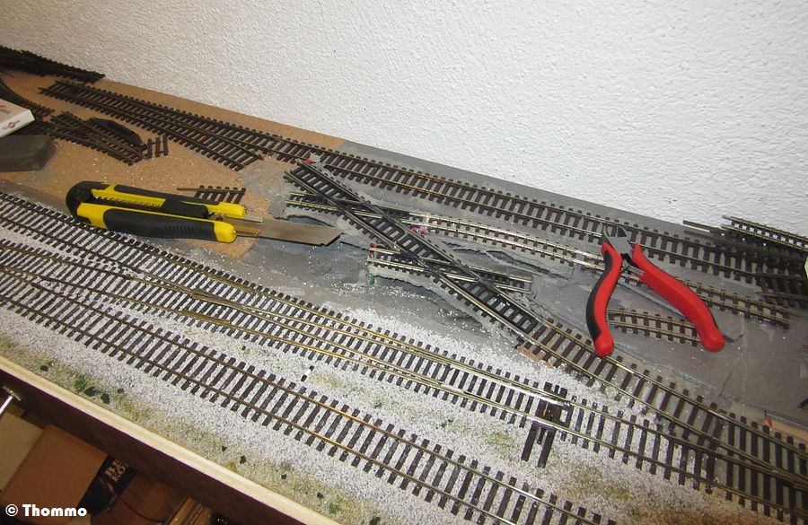

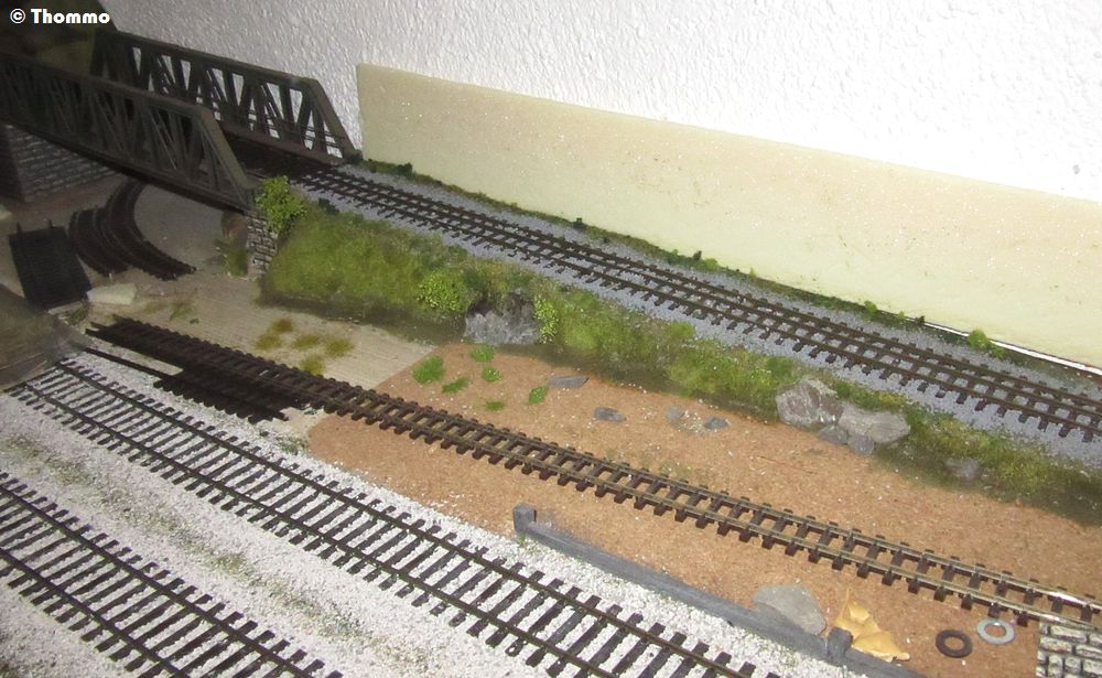

Htio sam iskoristiti ovaj zgodan detalj, da industrijski kolosijek presjeca uskotračni šturc. Ali prolazak vlaka kroz križište je bilo nemoguća misija. :doh: Tehnički gledano to je križište jako loše napravljeno, kotači gube kontakt i čak i 4-os. duge lokomotive gadno štucaju kroz križište.... Tako da je Mehano morao van, a umjesto njega ide Tillig križište, art. no. 85260 >> https://www.tillig.com/Produkte/produktinfo-85260.html
Evo ga ugrađenog
PostPosted: 16 Jan 2017, 21:17
Vjerujem da ti je žao što više nisu 2 križanja, ali vjerojatno će ispasti i bolje za tu širinu police i - realnije :handgestures-thumbup:

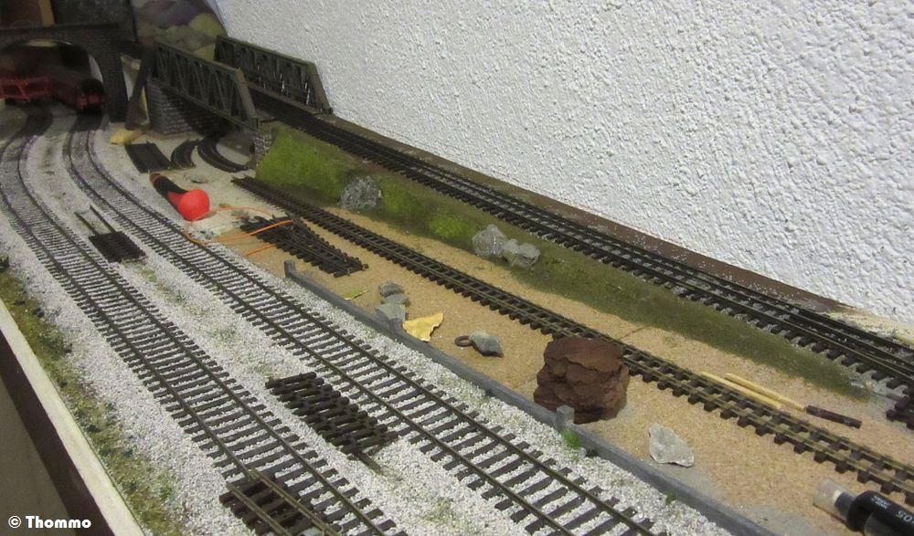

Par slika, radovi idu dalje. Polako ali ipak napreduje. ;)

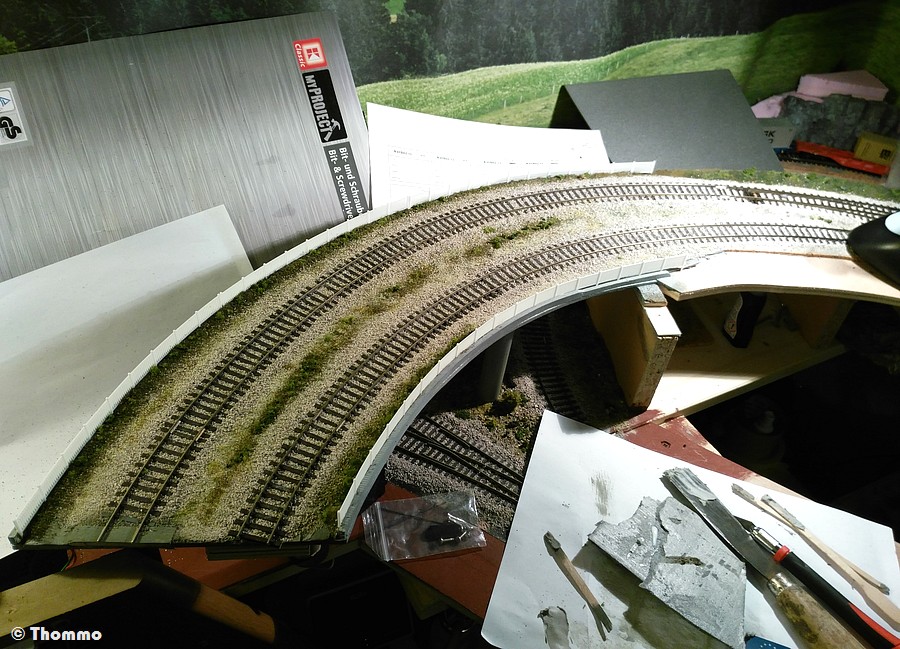

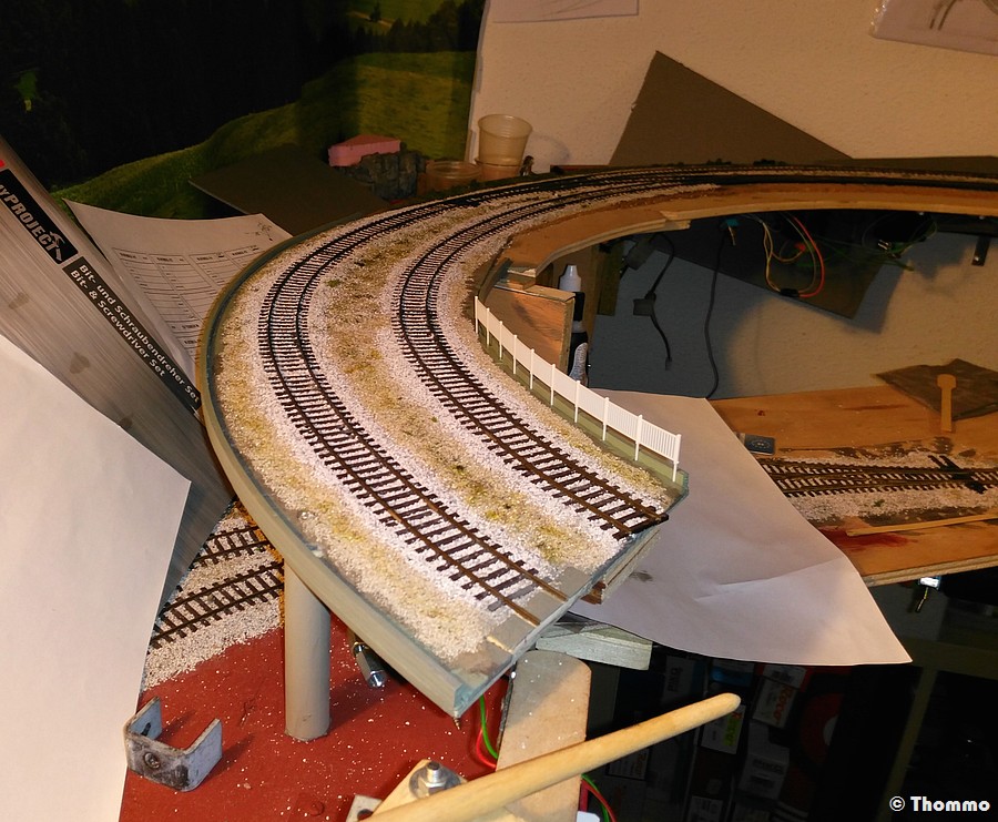

Viadukt je dobio betonske zidiće i metalnu ogradu.

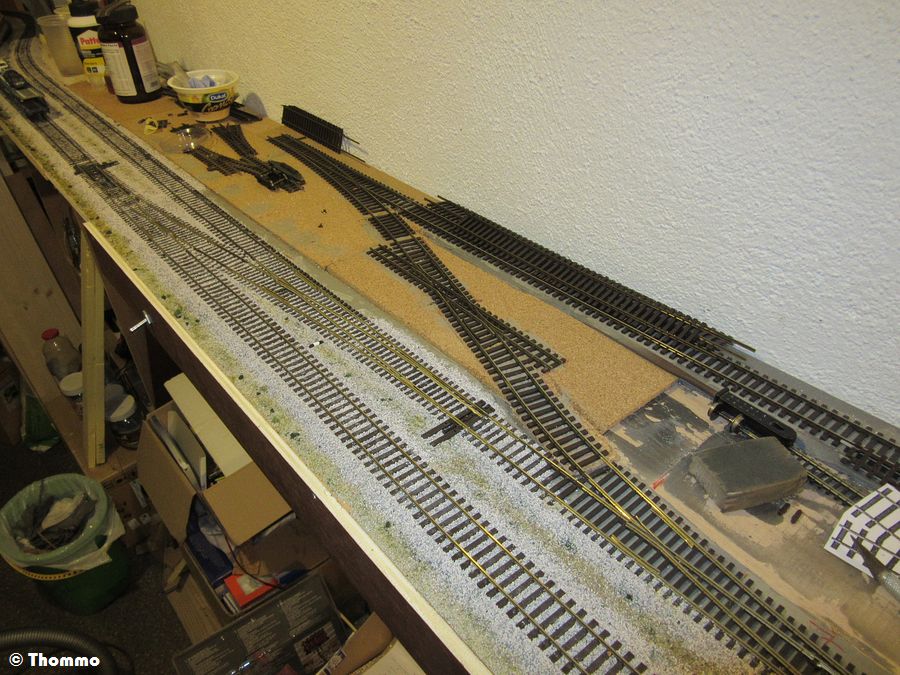

Upleteni kolosijek napreduje prema ormaru :)

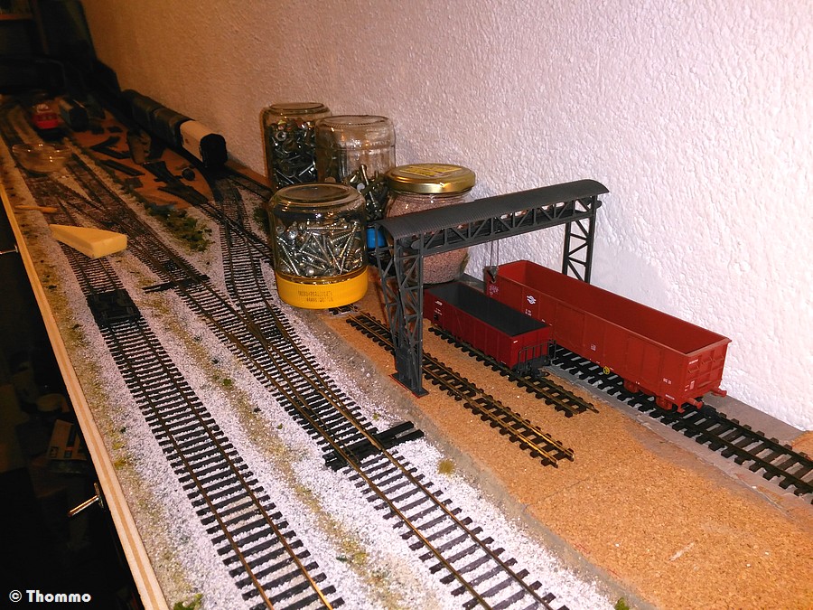

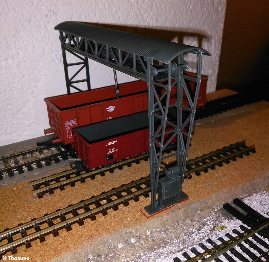

Dolje na kraju uskotračne stanice vršit će se pretovar u vagone normalnog kolosijeka, uz pomoć metalne mosne dizalice. Kit dizalice je od Fallera.

Da, zadovoljan sam kako je ispalo. Lokse sad kroz križište idu bez problema, jer su srcišta križišta također pod naponom kojeg određuje Cobalt motorić.

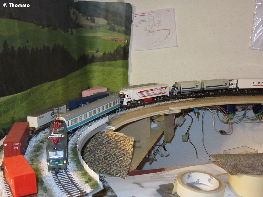

Par fotki sa dijela makete koji je (relativno rečeno) malo više dovršen. ;)

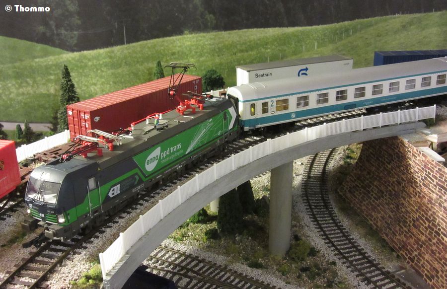

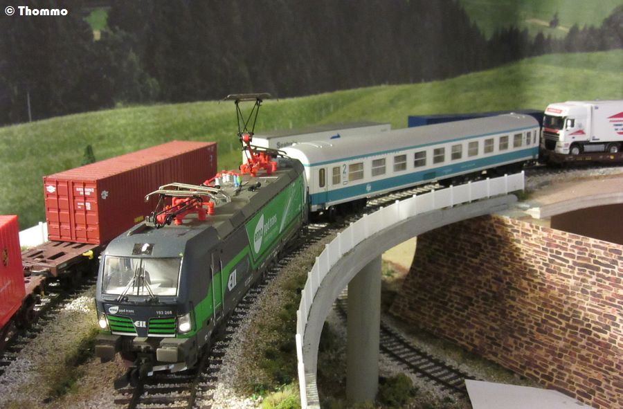

PPD Vektronić (Piko osnova) je zadužen za RoLa vlak, kamione vozi od Rijeke prema Austriji. Kamionski šoferi se voze u HŽ Bcl-u, vagon s ležajevima je naravno ACME. U isto vrijeme po viaduktu prolazi jedan kontejnerski vlak.
Ovo je "Gledaj širu sliku!", ta ista scena iz malo šireg kadra. :greetings-wavegreen:
PostPosted: 17 Mar 2017, 23:25
Vadiš ti nama mast sa tim vektronićem, ha? :mrgreen:
PostPosted: 19 Mar 2017, 12:25
Izgleda da se kod tebe Vectron od PPD-a naradi više nego ovi 1:1 :lol:

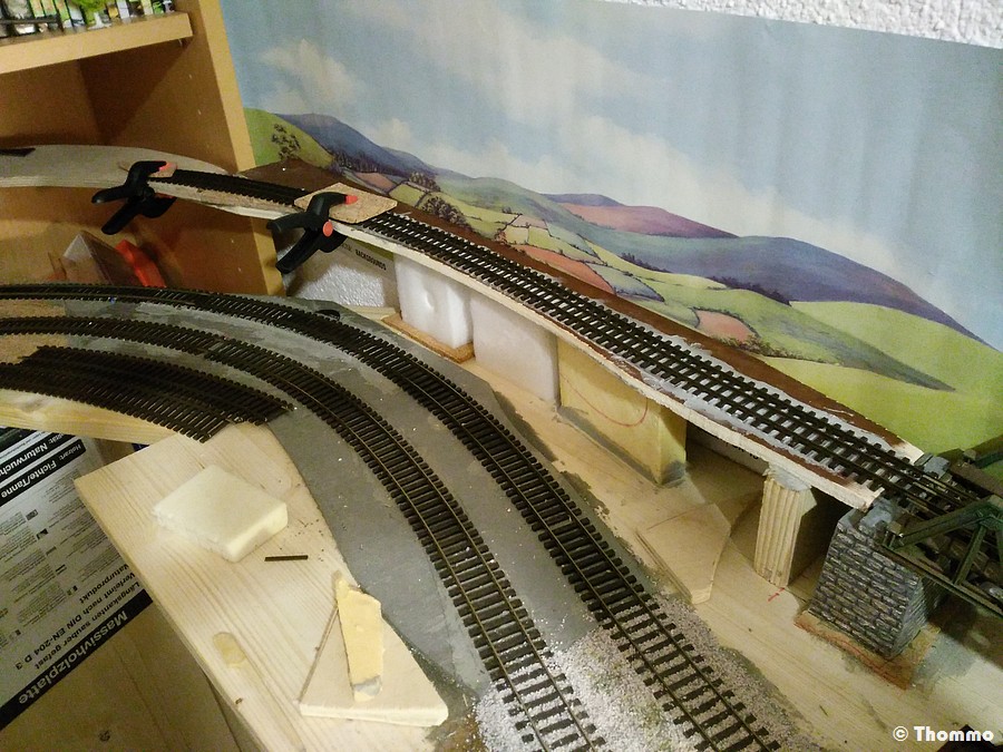

Malo sam sređivao nasip i uspon prema mostu.
