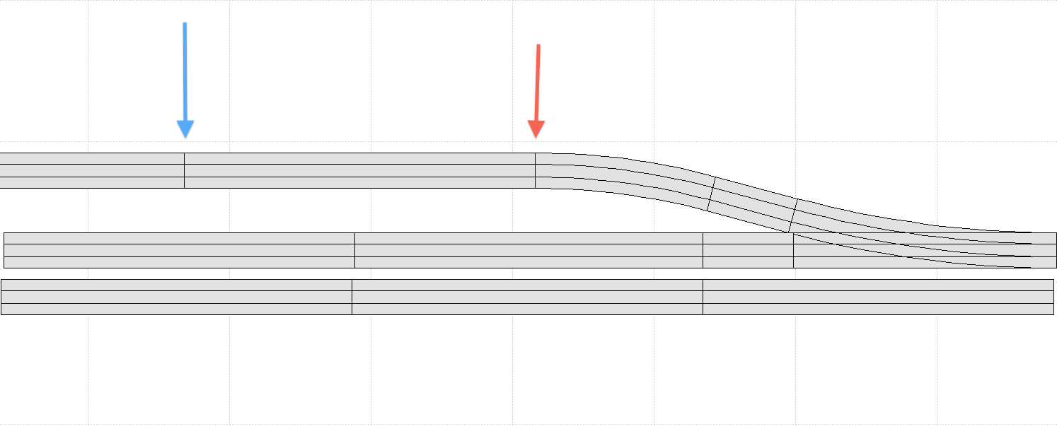

Imam jedno pitanje oko izoliranja kolodvorskih blokova i automatizacije
Zaustavni blok - da li lokomotiva stane ČIM nagazi na njega ili ...?
(Pretpostavka je da je do tada dovoljnjo usporila na usporavajućem bloku tj. da ne stane naglo u mjestu :) )
... ili je to stvar programiranja, što u software-u, što CV same lokomotive
Taj dio se spremam sutra probati a ne mogu nigdje nači taj podatak
Da ne bude metoda pokušaja i pogrešaka :)

Zapravo je stvar programiranja.
Za jedan smjer su ti dosta i 2 bloka.
Treći je zapravo više za obrnuti smjer.
No da ne duljim, na 164. stranici ti je u TC-u to dosta dobro objašnjeno.

Opet sam krivo izložio pitanje :oops:
Sve ovo u tvom odgovoru sam savladao :dance:
ali evo slike pa da pojasnim što me muči :think:
Ako je zaustavni trak od crvene strelice desno
tada će otpuzati još malo prema skretnici i stati tamo gdje ne treba
osim ako lokomotiva tu ne stane odmah
a ako zautavni počinje kod plave strelice onda treba izračunati/isprogramirati da to zaustavljanje traje
toliko da stane tam di ne smeta a da je najbliže skretnici
ne znam jesam li sad malo bolje objasnio :)
Ak nisam bum još jednom :WR
PostPosted: 15 May 2013, 10:16
Manual od iTraina kaže da će se loksa zaustaviti
na kraju zasustavnog bloka a ne na njegovom početku
Znači moj zaustavni blok bi trebao biti između ove dvije strelice
kako loksa ne bi krenula prema skretnici
I sad ako je to tako onda odmah pitanje
kojem bloku onda pripada ovaj zavojiti segment prije skretnice :DID
Ne može pripadati zaustavnom, a ni idućem
što bi značilo da je to zapravo dio same skretnice i po toj logici ne pripada niti jednom bloku

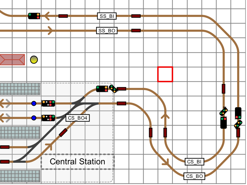

Evo slika iz Demo layouta iTraina
Smeđe označena trasa je oznaka da to pripada nekom bloku
Sivo označena trasa ne pripada ni jednom bloku
Dakle jasno mi je ...
Valjda :)
