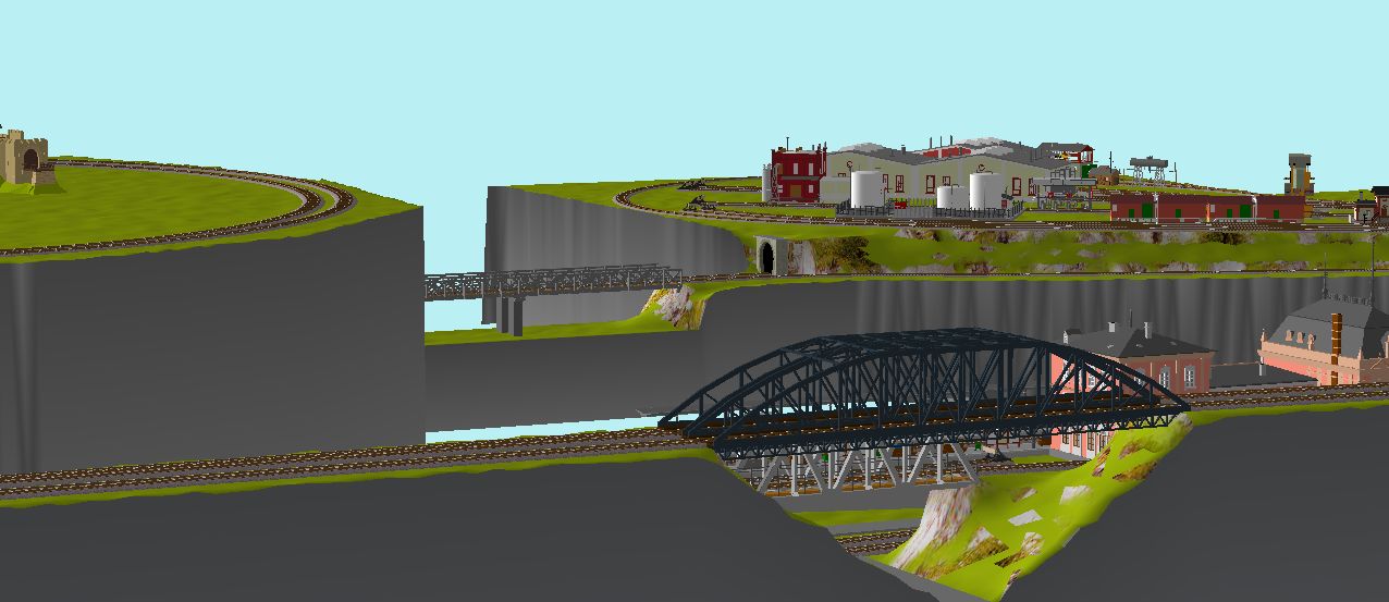

Prije svega hvala svima vama koji ste me konstruktivnom kritikom i savjetima natjerali da još jednom razmislim što zaista želim i dokle stim mogu ići. Naravno da ste me uvalili u još skuplji projekt, no kako će sve ići polako i u etapama, tako će i financije biti raspoređene na dulje vrijeme, pa je s te strane stvar izvediva. Kako sam dobro promislio o dva prostora koji su mi na raspolaganju za gradnju makete (ta dva prostora, na moju preveliku žalost, ne mogu povezati, jer je situacija ili-ili) odabrao sam jedan u koji sad ide neka varijanta koju bi ja nazvao polushelf maketa. Mislim da sam s ovom varijantom projekta otišao do krajnjih granica uz napomenu da ni visinski nije poželjno da maketa više raste (dakle, helix savjete zaboravite). Sve skupa me sad vuče da bi to bila Amerika, uz moju največu želju - puno ranžiranja, ali i dulju vožnju. Vjerujem da nije potrebno napominjati da i dalje primam kritike i savjete, ali bih volio da to bude usmjereno na doradu ove varijante i uklanjanje nedostataka koji su mi promakli. Stalo mi je do mišljenja svih vas s iskustvom u ovom hobiju, pa se ne ustručavajte komentirati. :WR

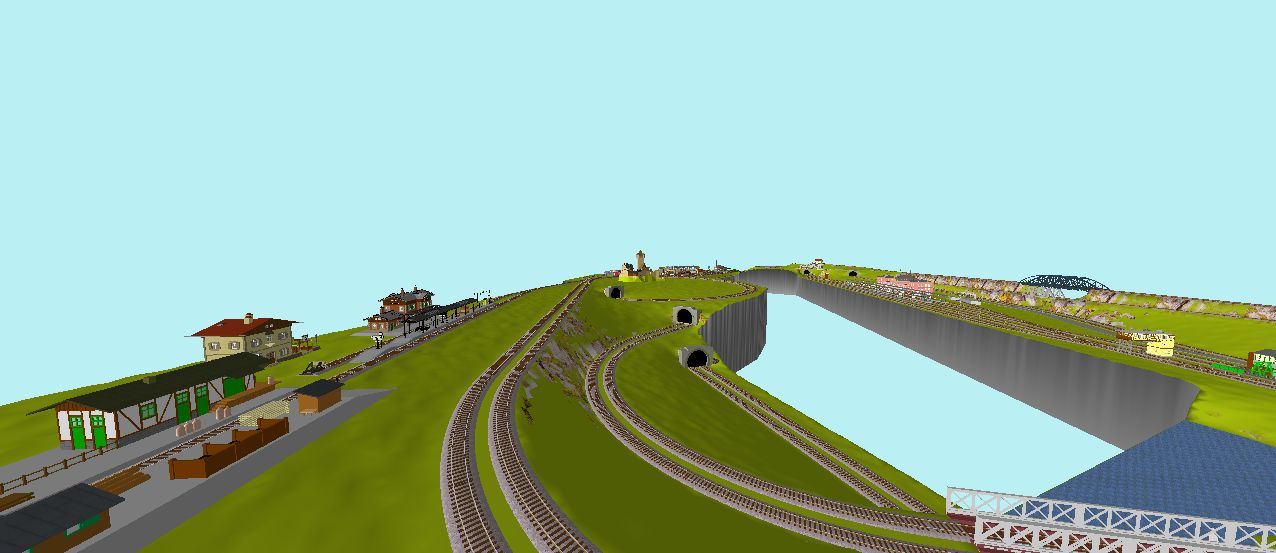

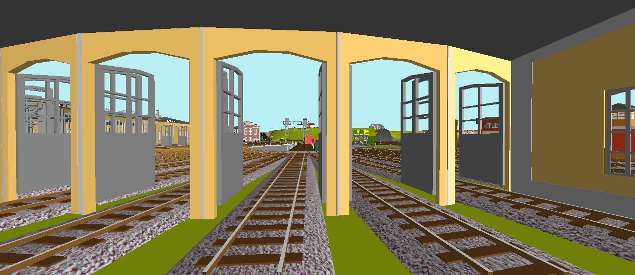

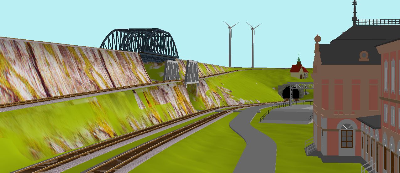

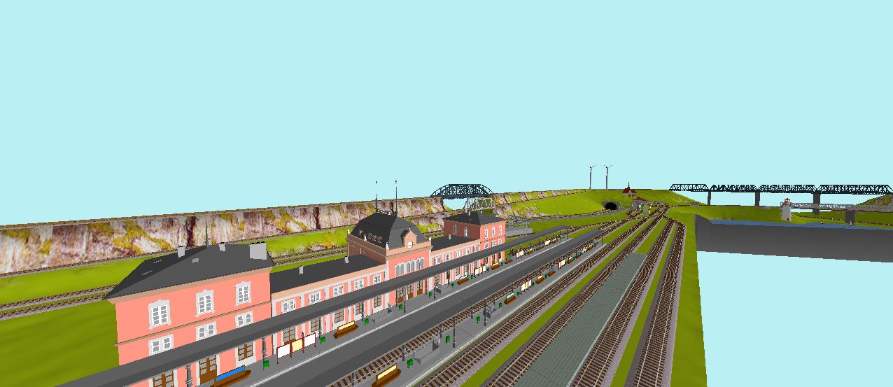

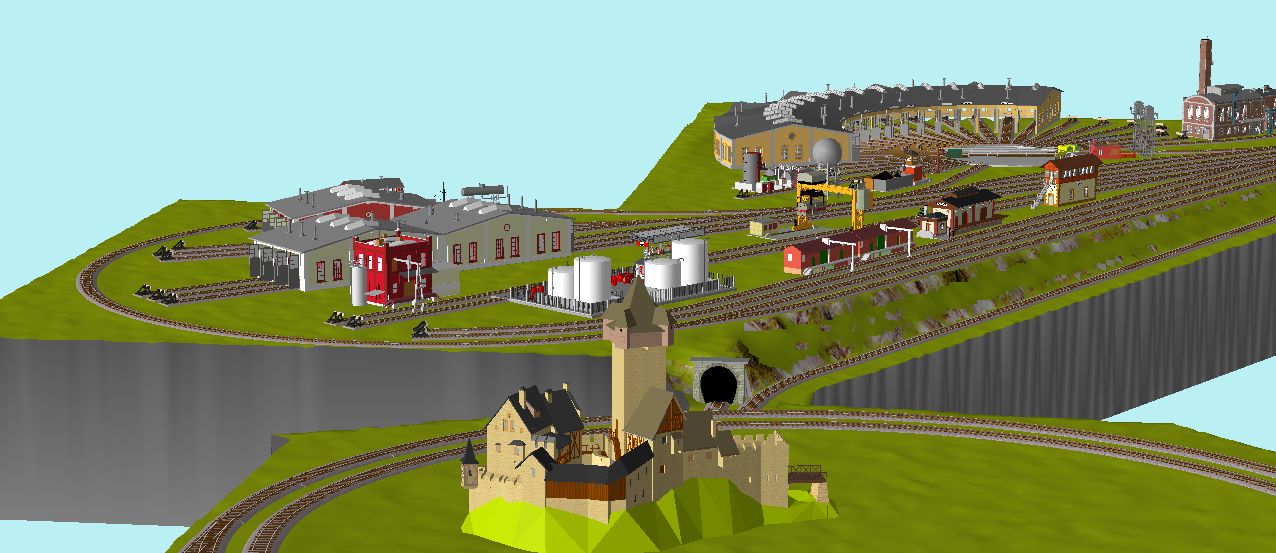

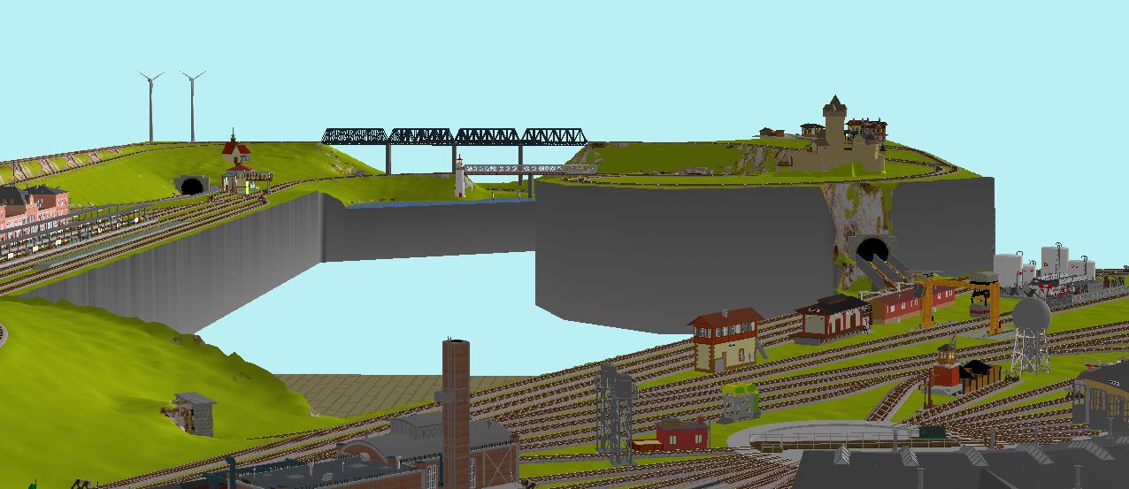

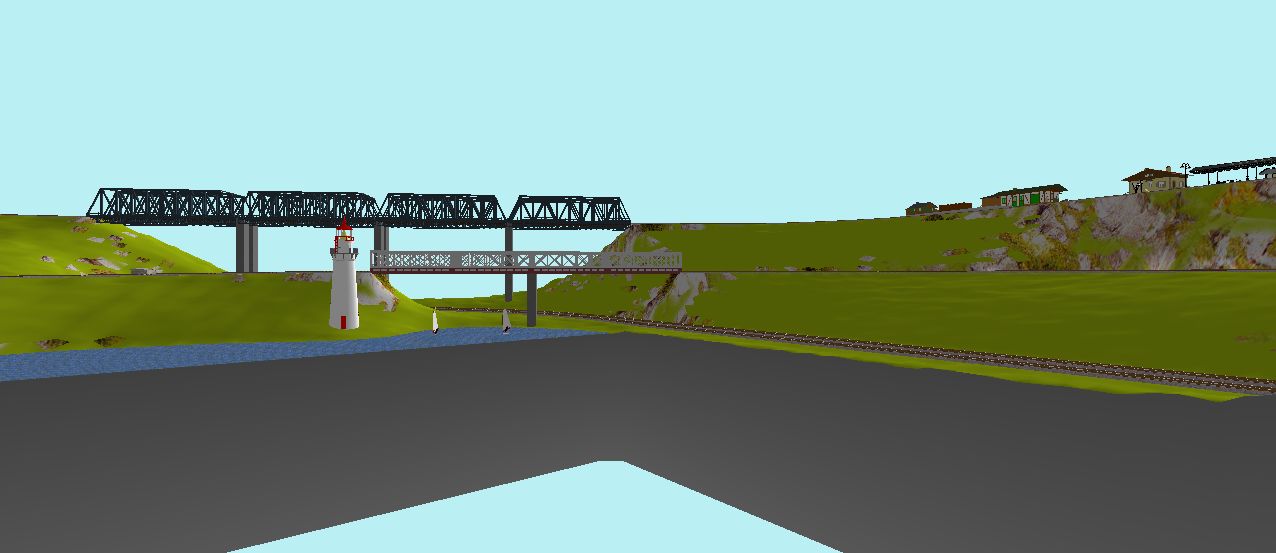

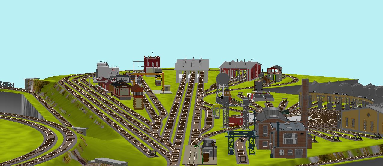

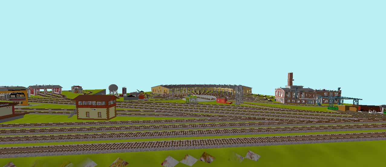

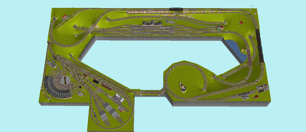

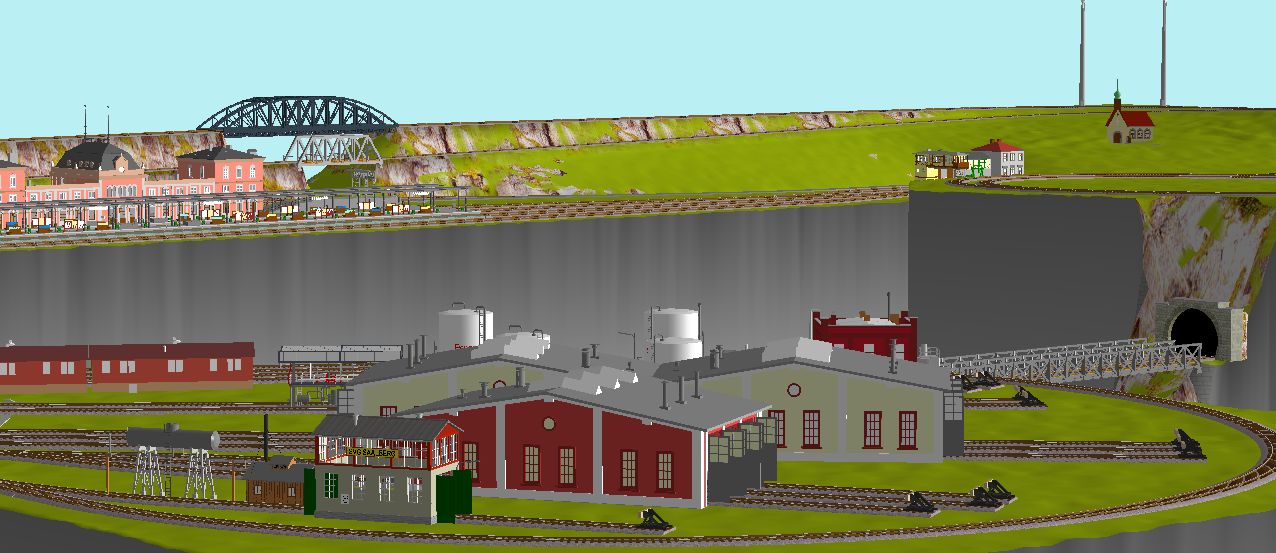

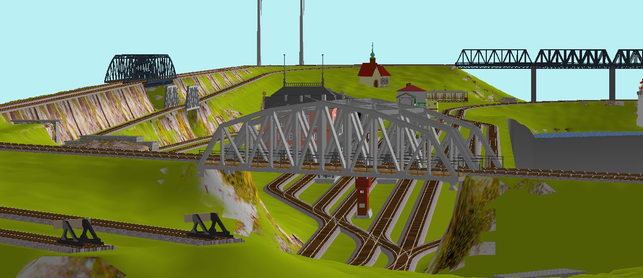

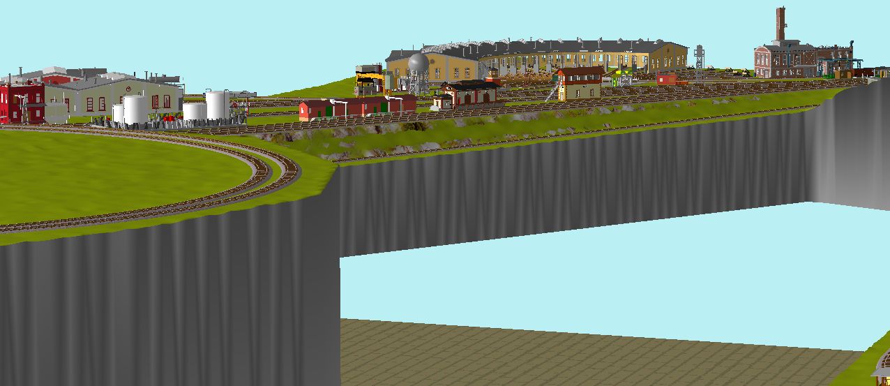

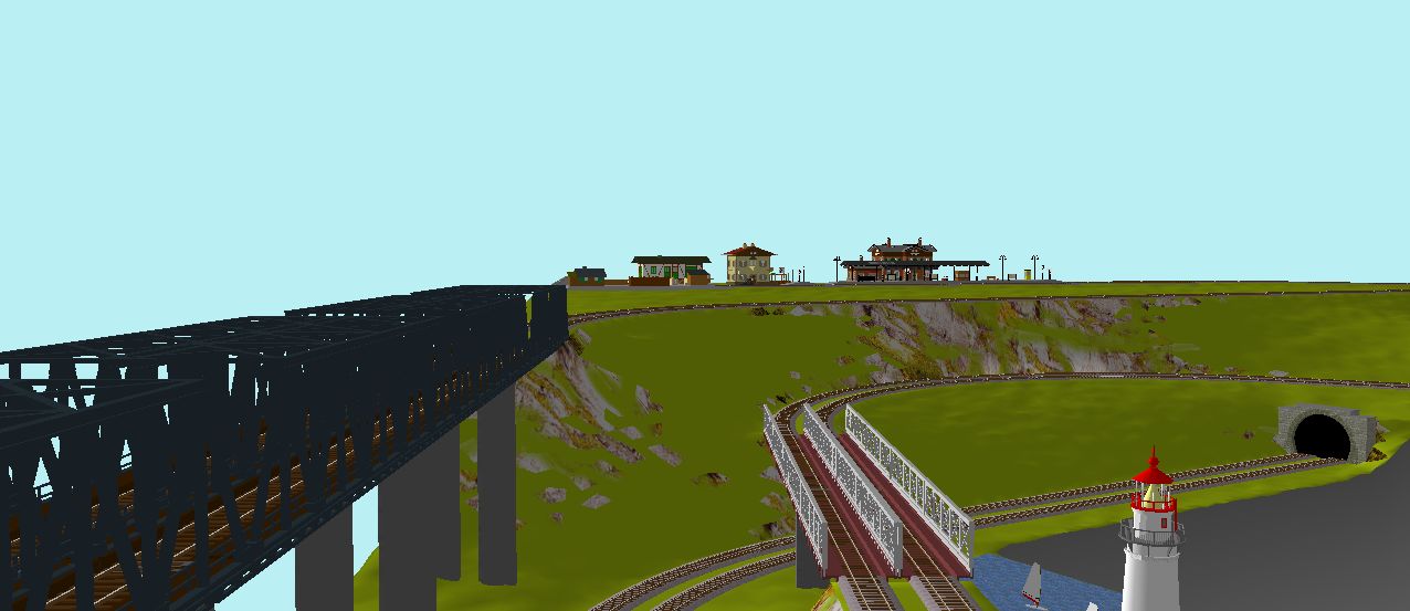

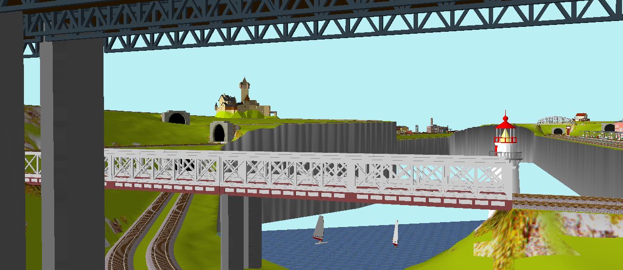

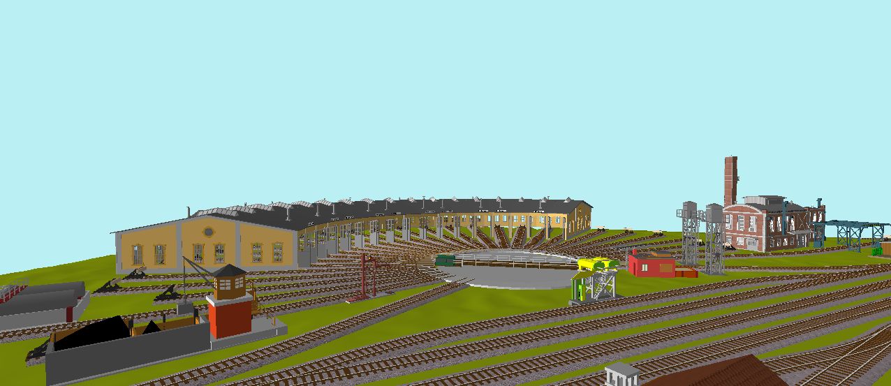

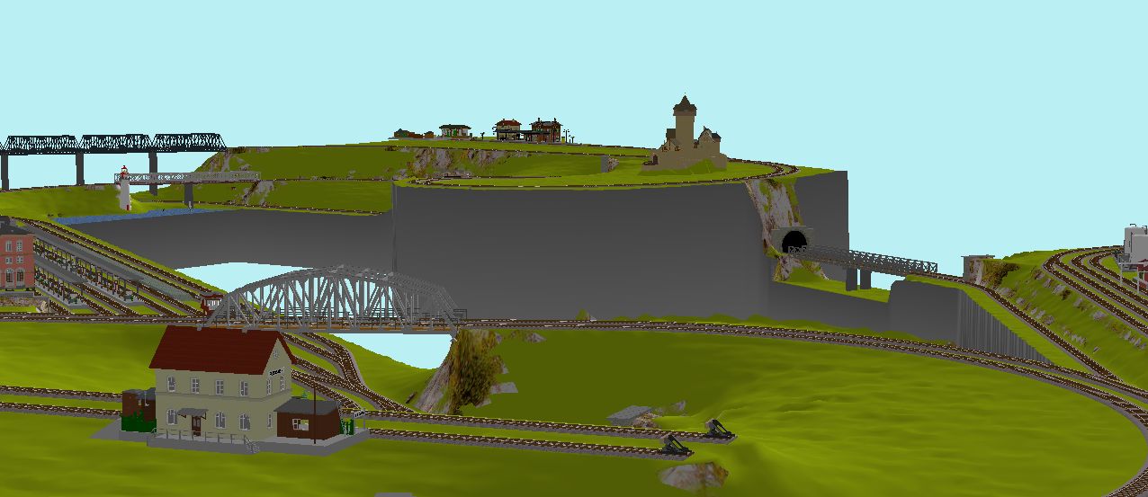

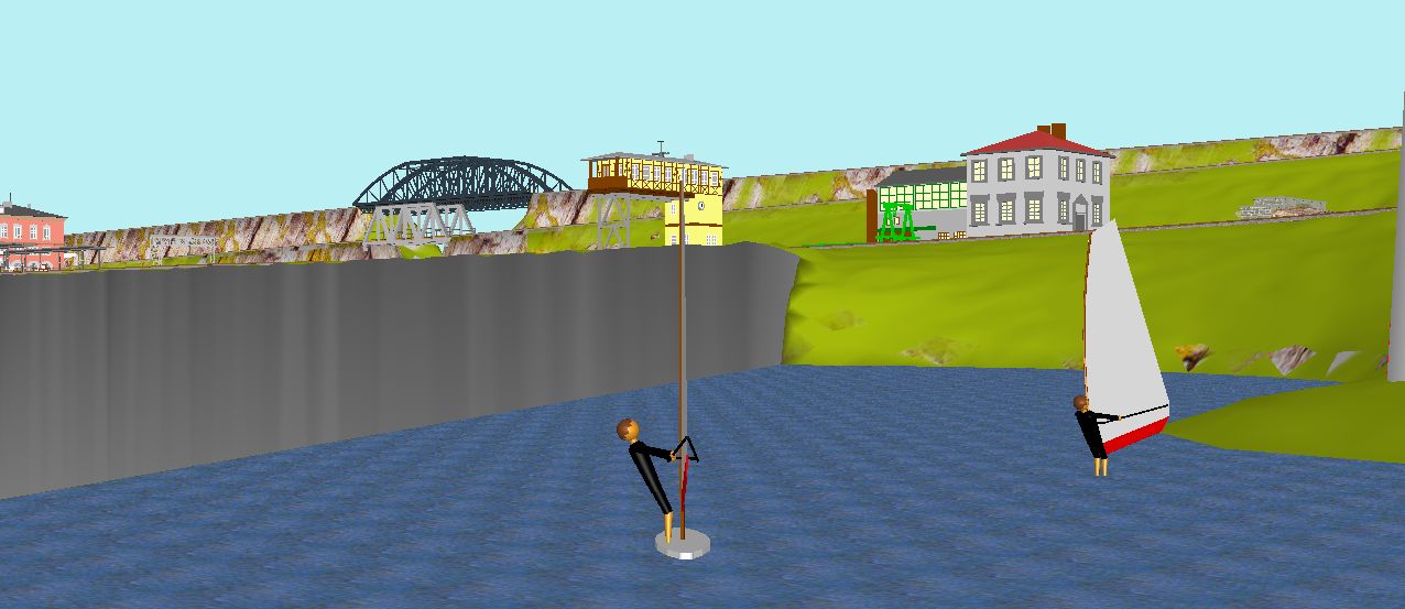

Ekipa, ja sam toliko zadovoljan da moram s vama podijeliti još nekoliko 3D vizura, projekta za koji sam siguran da će (uz male dorade i popravke grešakana na koje me možete slobodno upozoriti) ići u realizaciju šta košta da košta, a bogme koštat će. Vjerojatno ću još ponegdje sakriti jedan od duplih kolosjeka, ali to će biti na najviše dva-tri mjesta gdje vidim mogućnost za takvo rješenje. Sve su sugestije još uvijek dobro došle i ne bojte se moje reakcije, vrlo sam umiljat i ne grizem. :DID
PostPosted: 03 Apr 2014, 16:35
Joined: 28 Dec 2013, 19:48
Posts: 72
I još samo nekoliko :COPY
PostPosted: 03 Apr 2014, 16:38
Posts: 72
Sad će kraj. :happy-partydance:

S ciljem da napravim neki inicijalni troškovnik imam veliku molbu za sve vas iskusne u ovom hobiju. Dakle, nacrt je tu i jasno mi je koliko će me u startu koštati osnovni tračnički materijal koji sam ucrtao, ali sad mi treba pomoć oko lociranja elemenata za automatsko otkopčavanje vagona (gdje ih moram locirati, koliko daleko od skretnice i sl.), koliko će biti izoliranih dijelova pruge (posebno s naglaskom da bih išao na digitalnu kontrolu prometa) i s tim u vezi nekakav okvirni cjenik digitalne opreme koju moram ugraditi u maketu (bez softvera za upravljanje i onoga što ide u lokomotive). :WR
