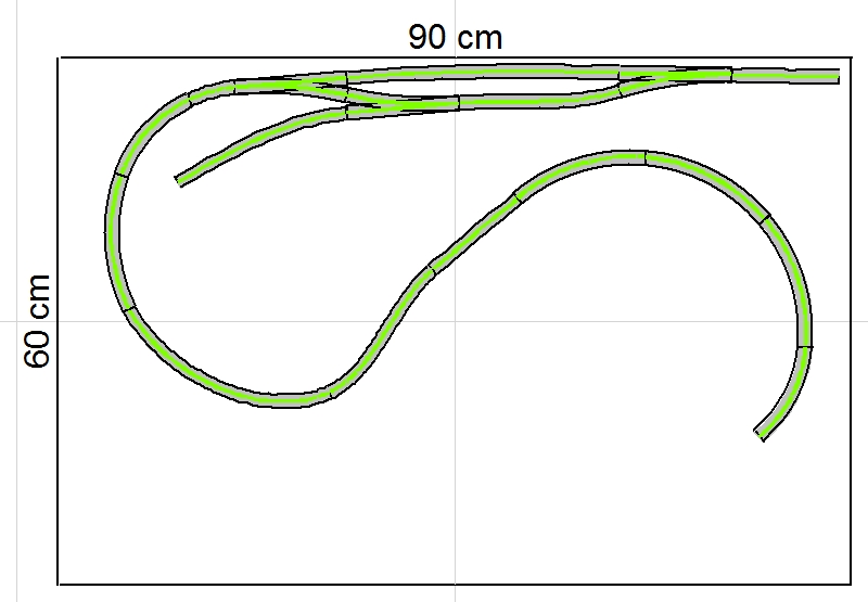

u ovoj temi ču predstaviti moju H0e maketicu. Maketa če biti veličine 90x60 cm, tema če verovatno biti prevoz drva.
Na maketi ču upotrebiti DCC sistem, sa DCC kontrolisanim skretnicama, S88 feedback modulima. Omogučavat če potpuno avtomatsku vožnju - za sajmove, ili ručno upravljanje.
Tirni material je Tilig H0e Elite, skretnice su kitovi od Tilig H0e Elite, dužina pruge cca 6 m i 8 skretnica. Sada moram polako nabaviti i vozni park.

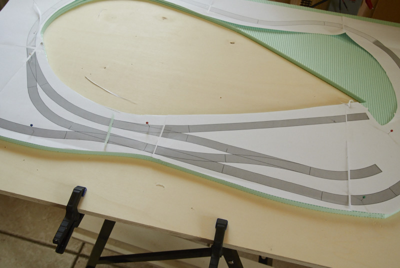

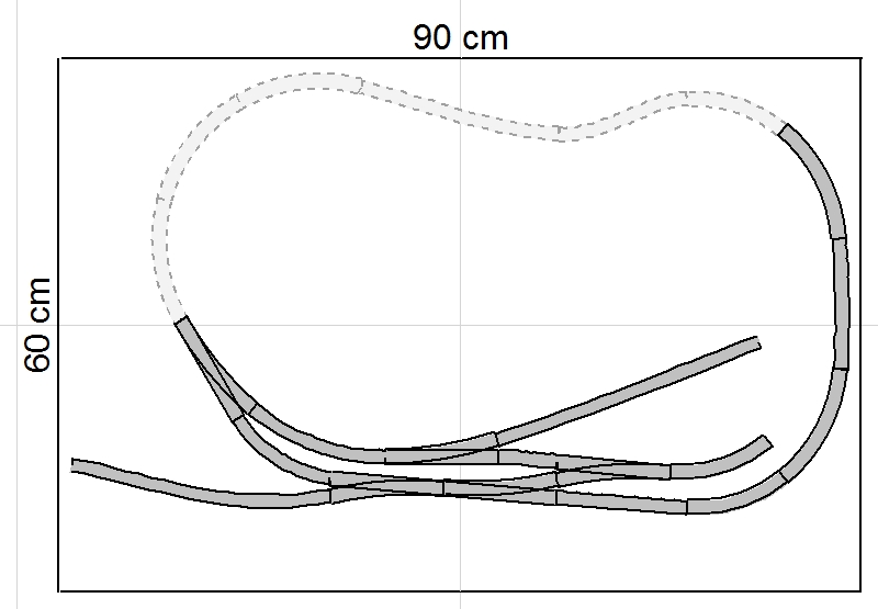

Nacrt makete

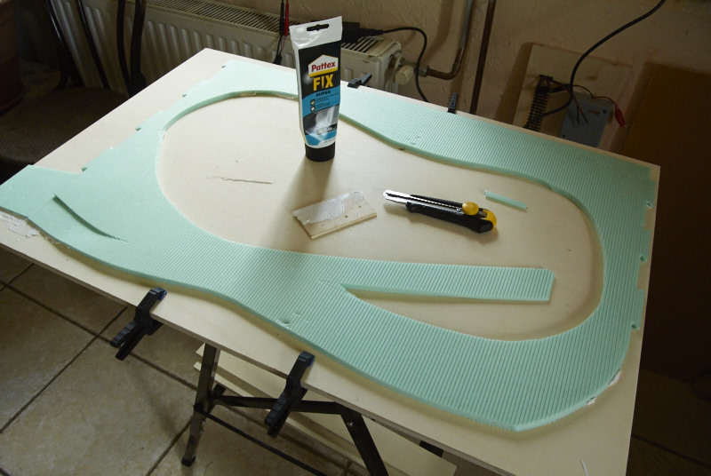

Nacrt na osnovnoj ploči, prije lepljenja podloge

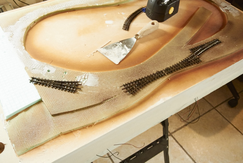

Lepljenje podloge

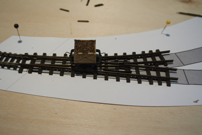

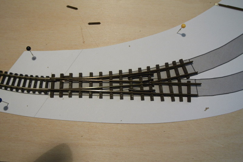

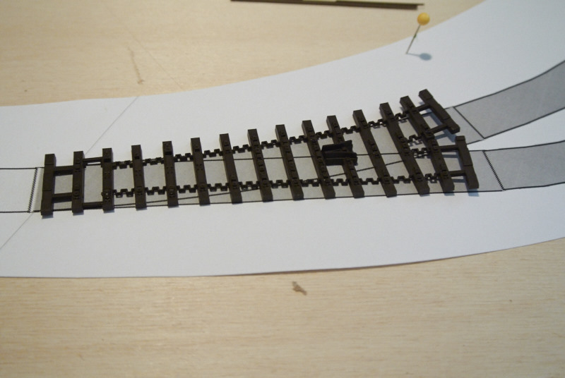

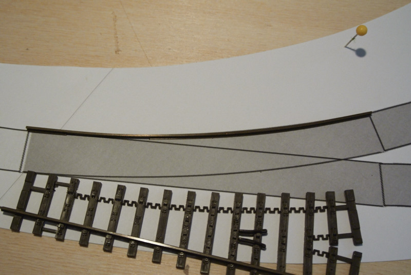

Prije postavljanja tirnoga materiala, potrebno je složiti skretnice
Nacrt skretnice

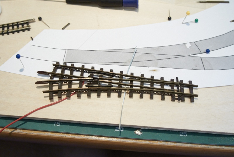

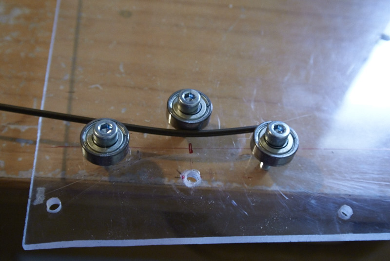

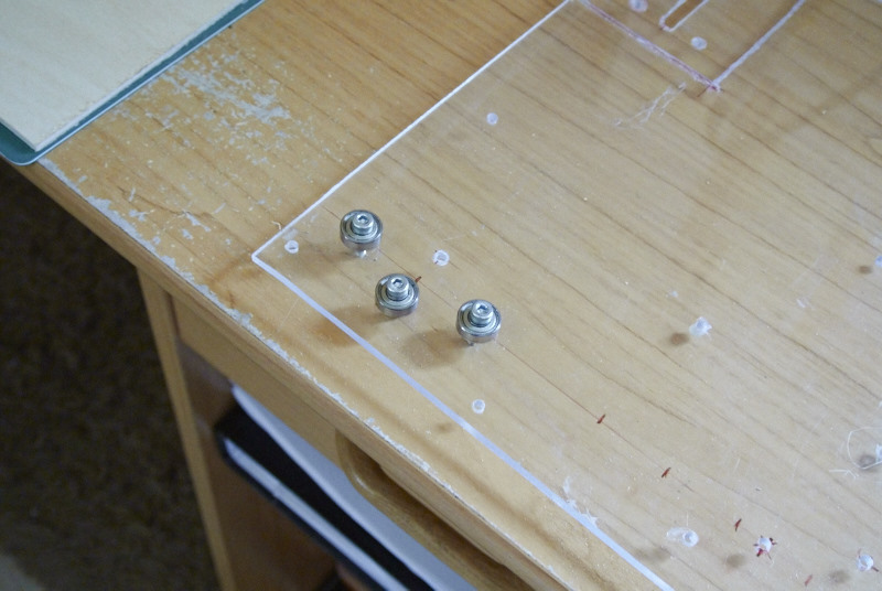

Napravio sam i jednostavnu spravicu za savijanje tirnica

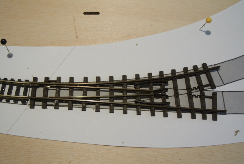

Postavljanje osnove na nacrt
Prva tirnica se savija
Provjera

Provizorično sastavljanje
Test prije lepljenja

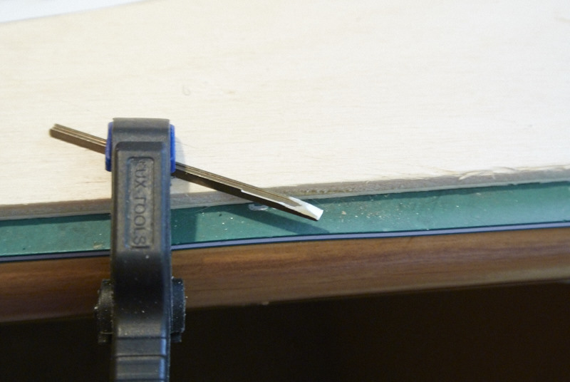

Brušenje tirnica za srce skretnice

Lemljenje žica na skretnicu
Prije montaže sam zamjenio ove trakove sa žicama.

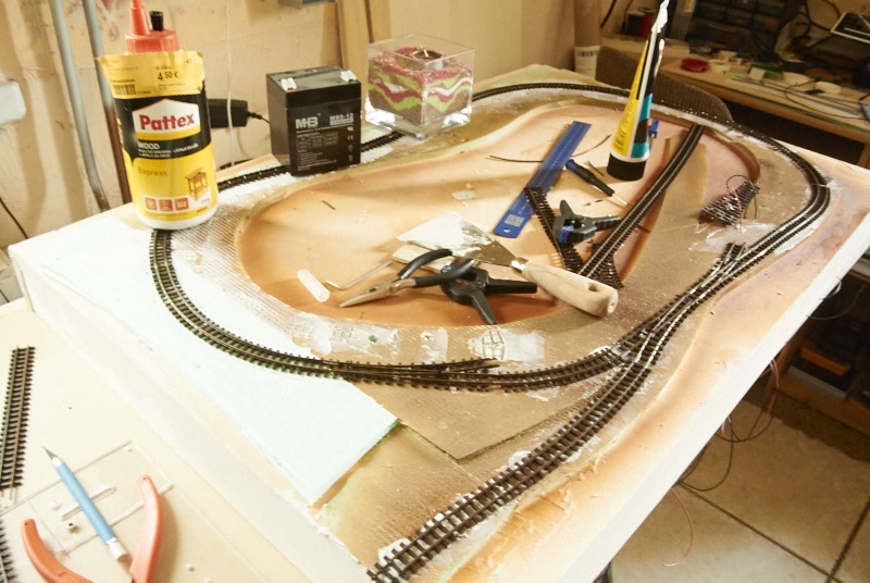

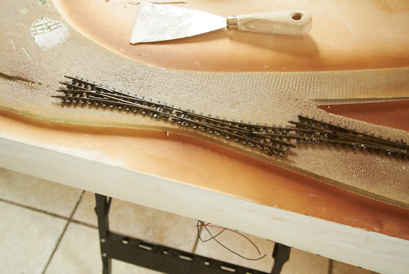

Lepljenje ostale trase
I gotova osnova

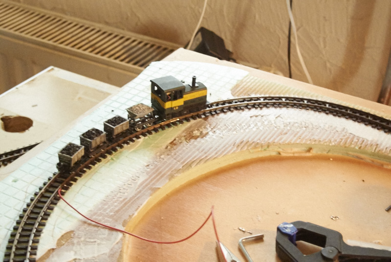

I prvi test

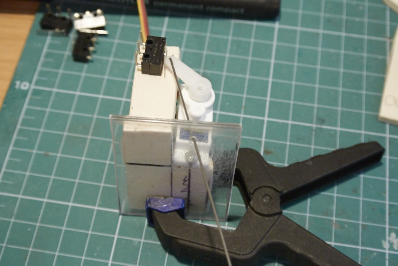

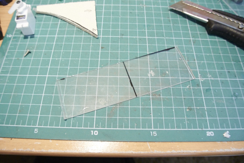

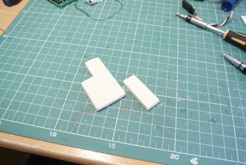

Morao sam izraditi nosače za servo motore koji če biti za pomicanje skretnica.
Osnovna pločica za nosač sam izradio iz kutije za CD
Ostalo je napravljeno iz 5 mm šper ploče
Nosač servo motora i mikro prekidača za polarizaciju srca

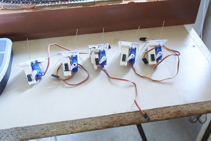

Nosači sa servo motorima, bez nosača prekidača
Nosač sa servo motorom i prekidačem
Završen nosač
Prvih 5 nosača je pripremljenih na ugradnju
