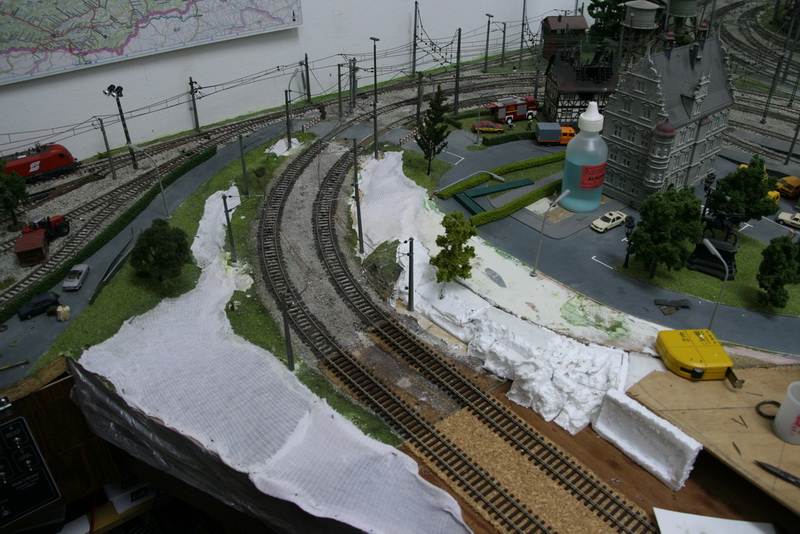

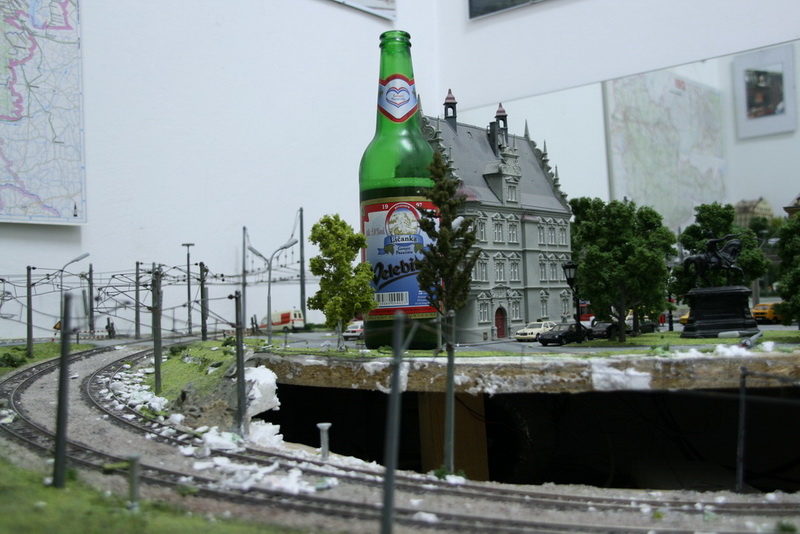

Da bi radovi bili kvalitetno izvedeni, a ruka bila mirna ko u kirurga ništa bez velebitskog :chores-chopwood:

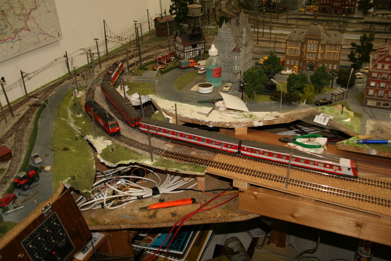

PostPosted: 14 Feb 2013, 19:20
Joined: 15 Apr 2012, 13:52
Posts: 107

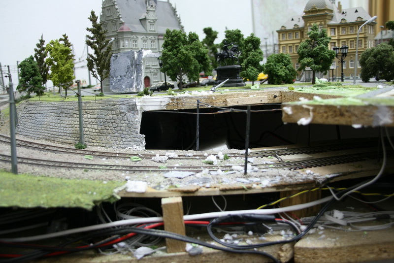

A sad slijedi demontaža gornjeg voda :digg

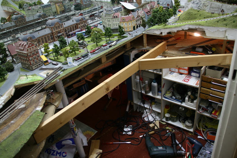

Nosiva konstrucija buduće trase

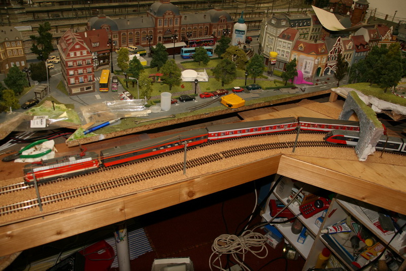

Prve probe

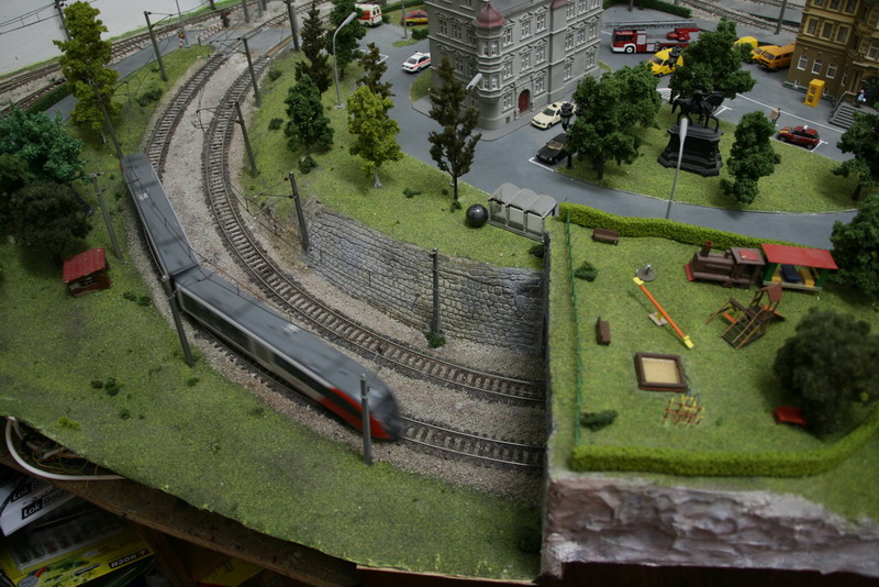

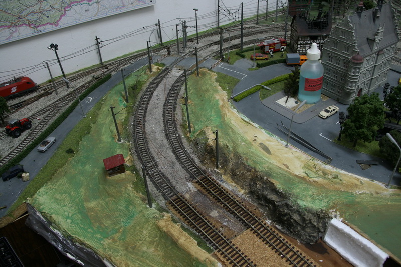

Vrijeme je za sanaciju i vračanje u prvobitn stanje. Od repro materijala korišteno; stara potkošulja, drvofiks, gips, stiropor

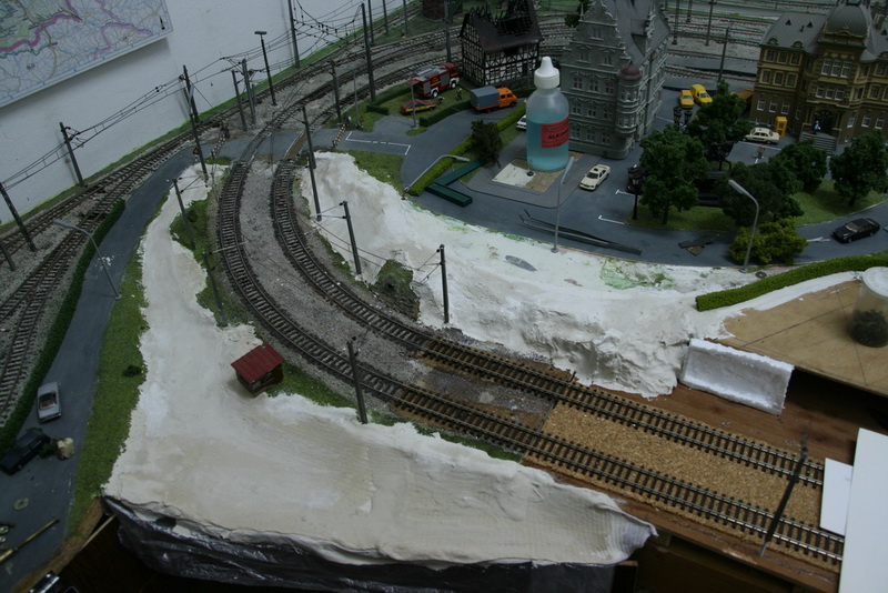

Pošto smo nategnuli potkšulju lagano smo je premazali rijetkom smjesom (drvofiks,voda,gips) u omjeru pi puta oko :violin:
PostPosted: 14 Feb 2013, 19:49
Posts: 107
Idući dan kad se je sve dobro posušilo koristeći vodene boje i tempere napravili smo pripremu za posipavanje.
