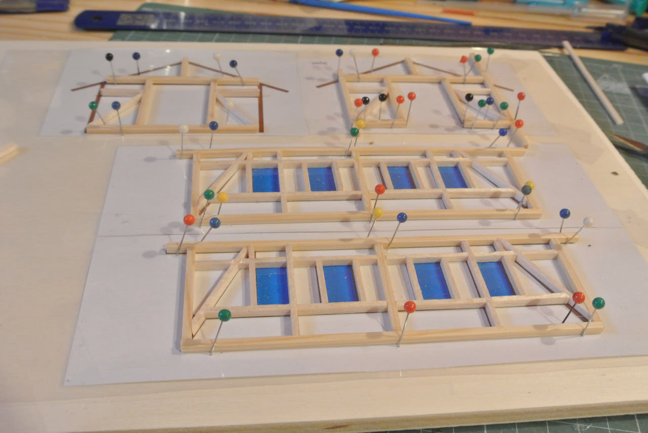

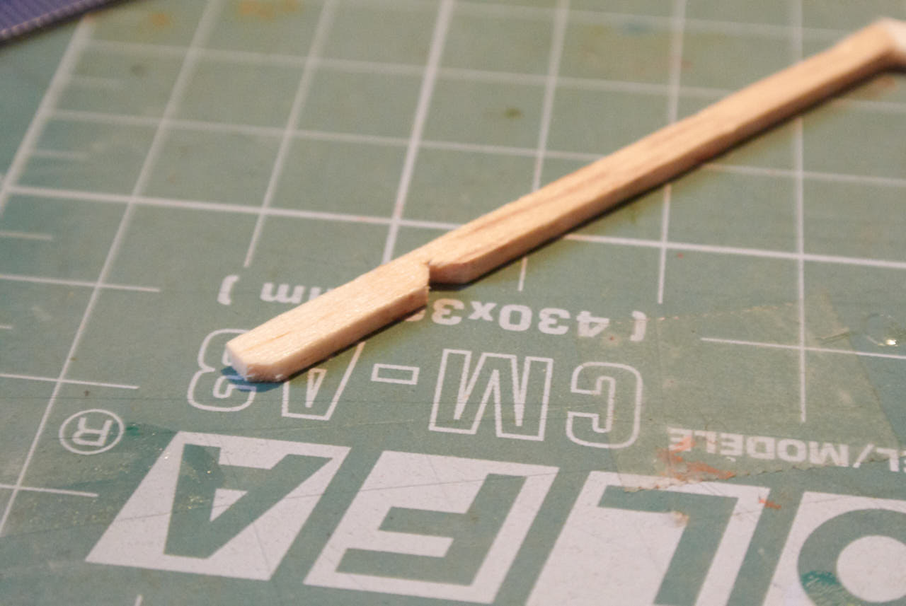

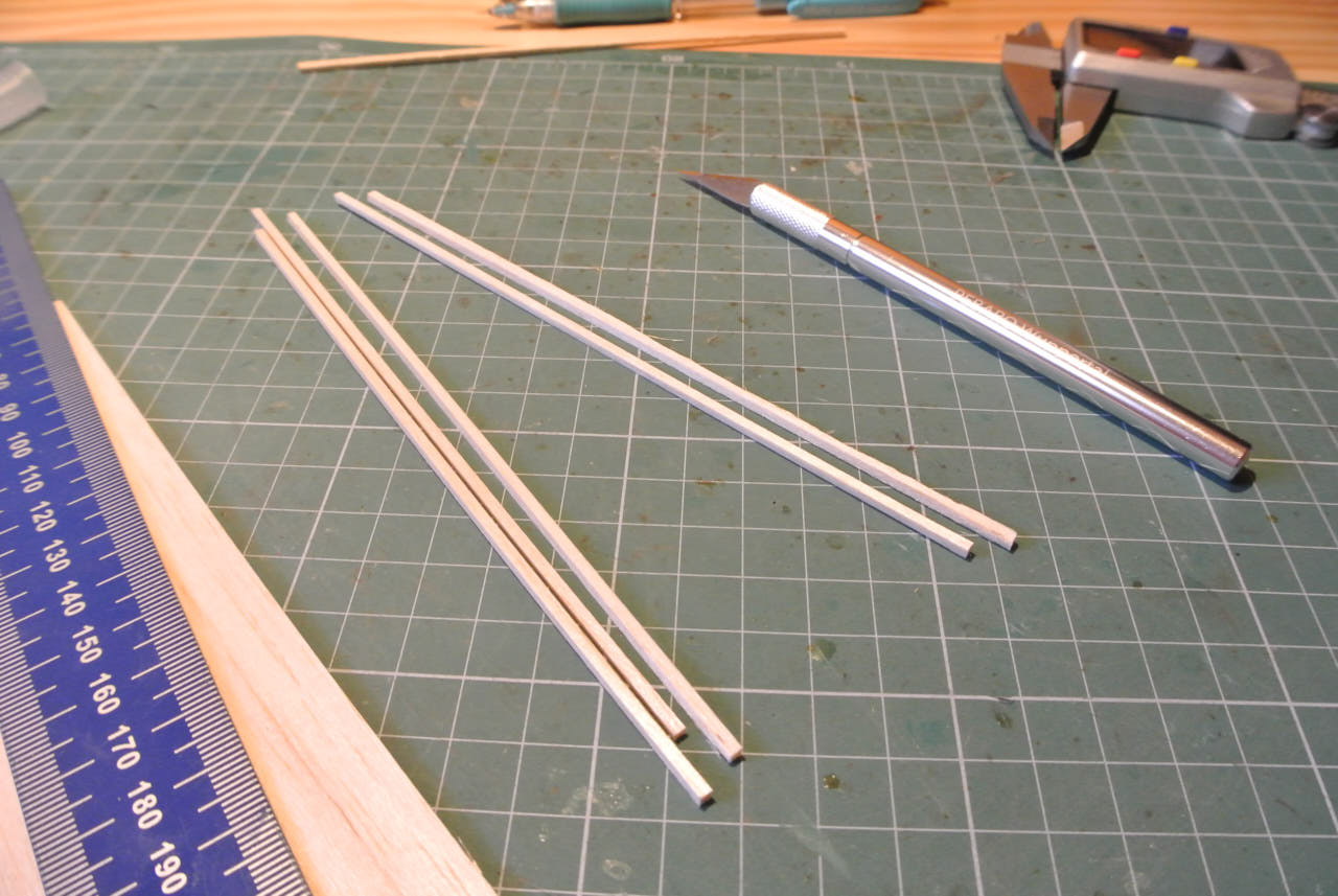

Osnova za izradu su smrekove letvice 3x3 mm i balsa debljine 2 mm.
Rezanje letvica iz balse

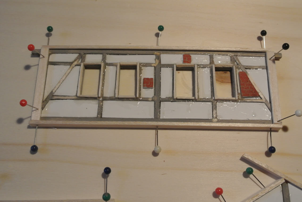

Sastavljanje zidova
Osnova je gotova

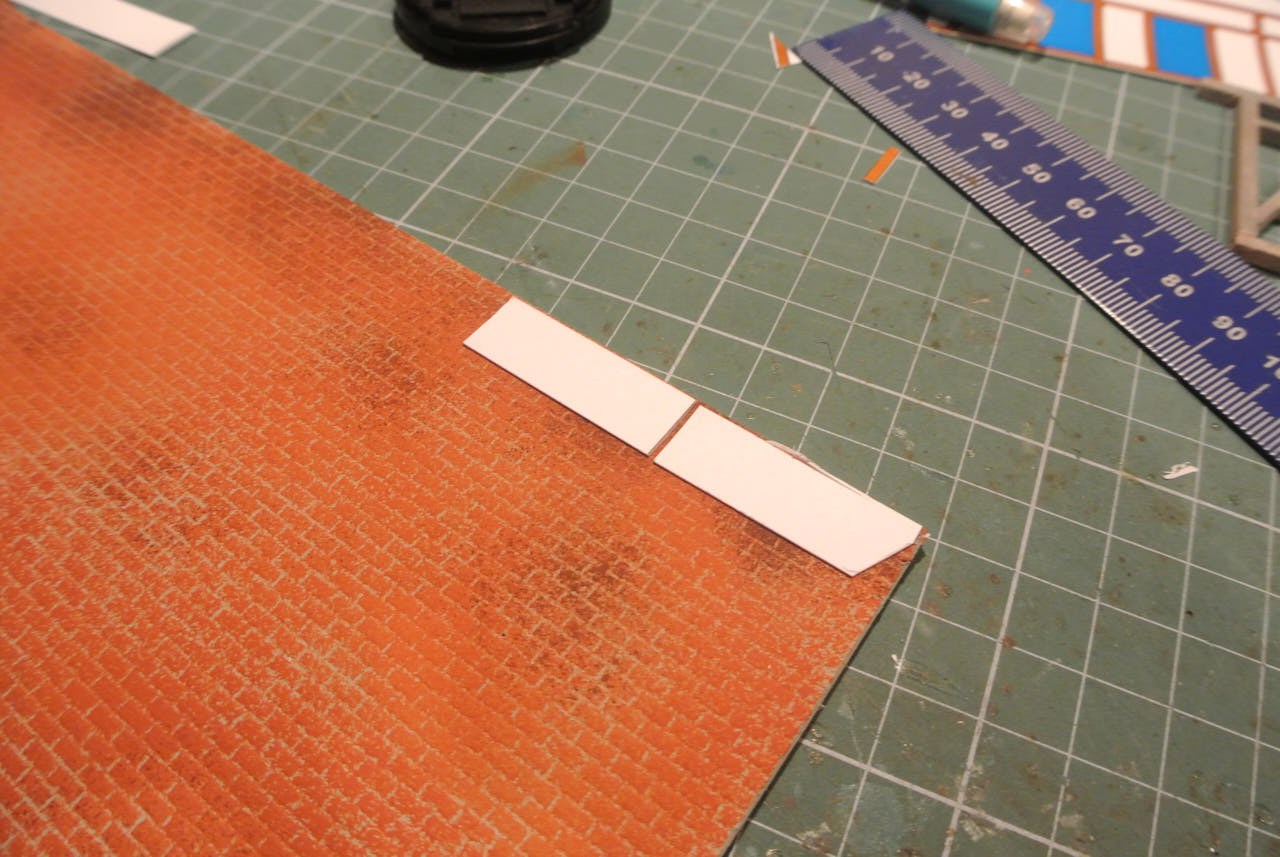

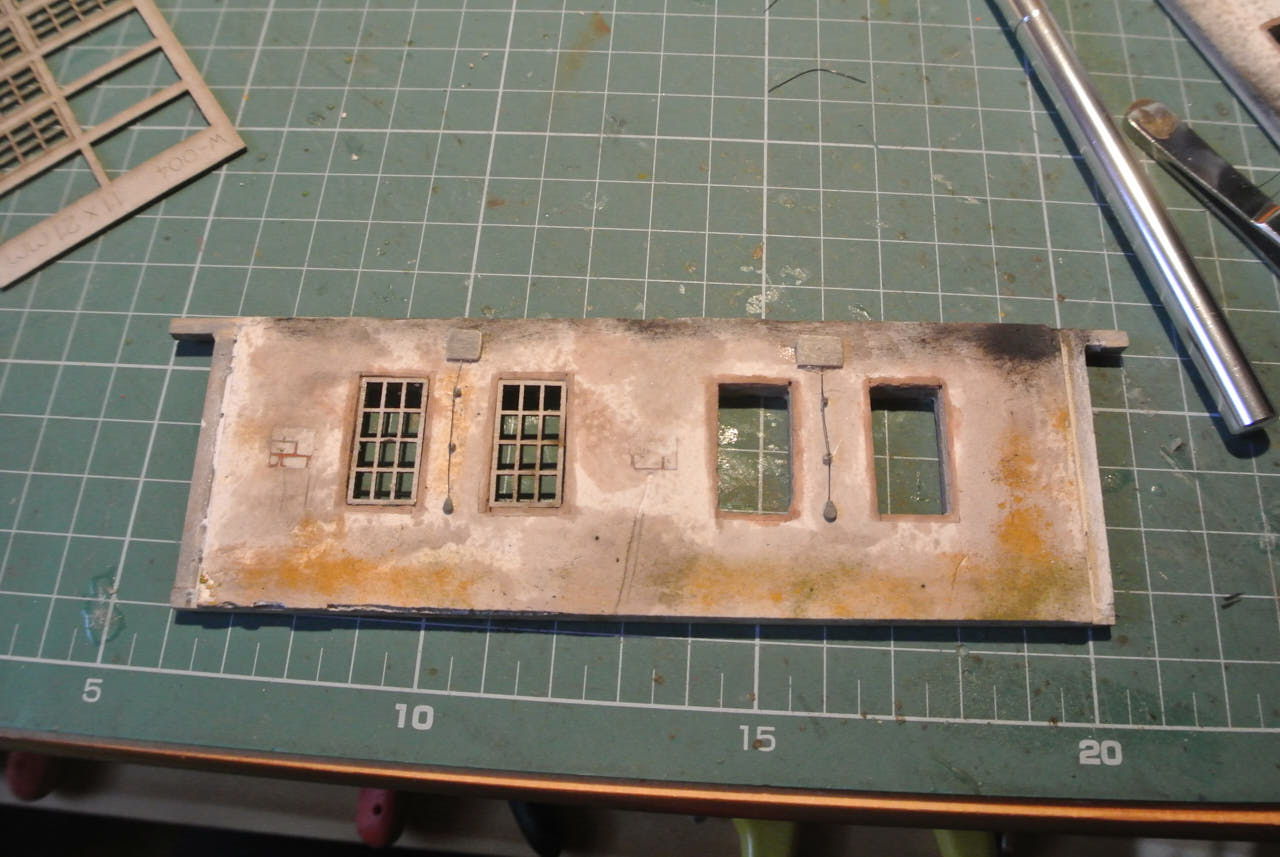

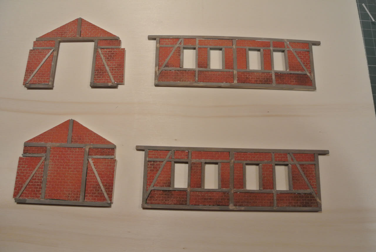

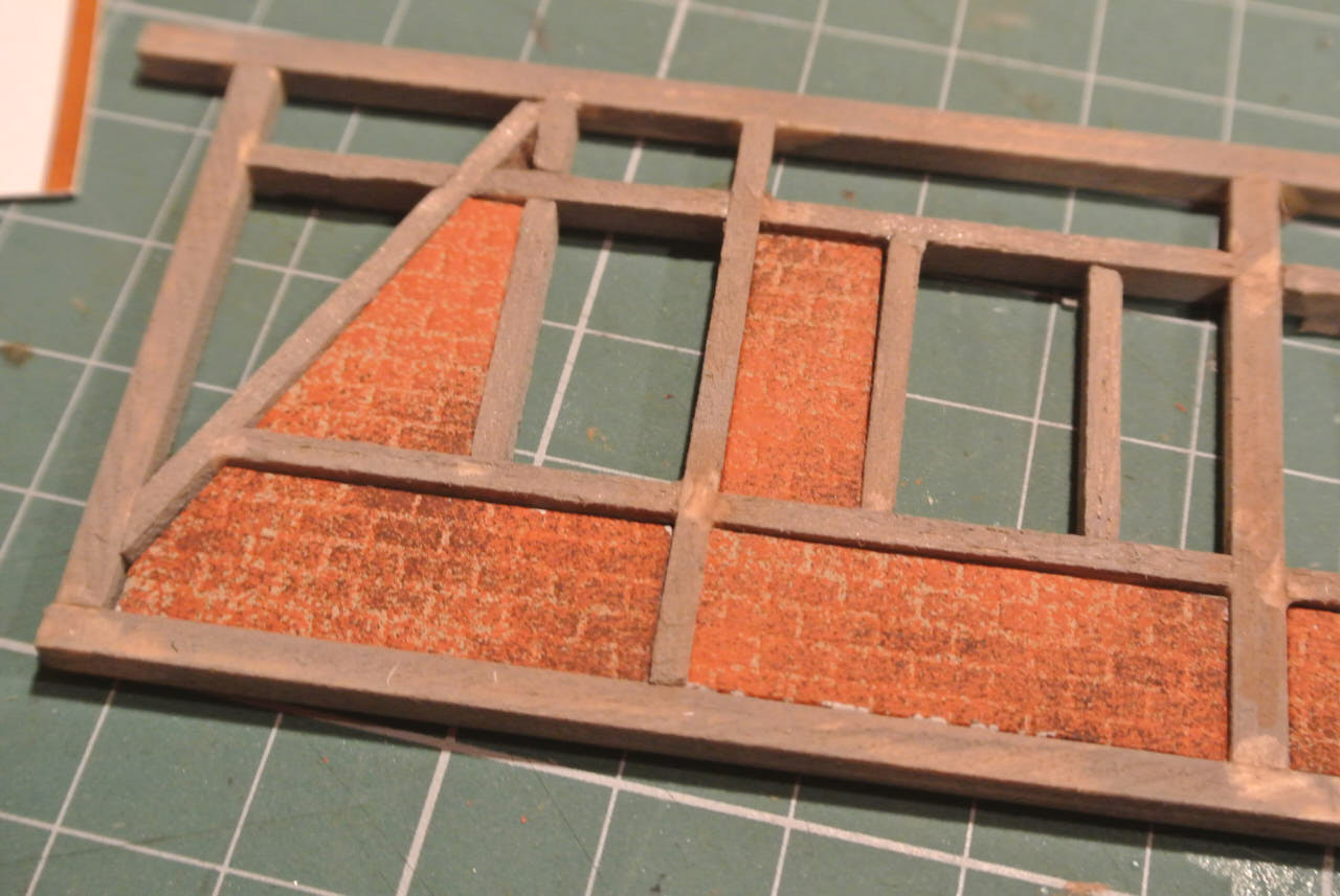

Za zidove sam uzeo gotovu stenu od Prosesa. Stenu je ofarbao majstor Jure.
Za rezanje sam si napravio šablone

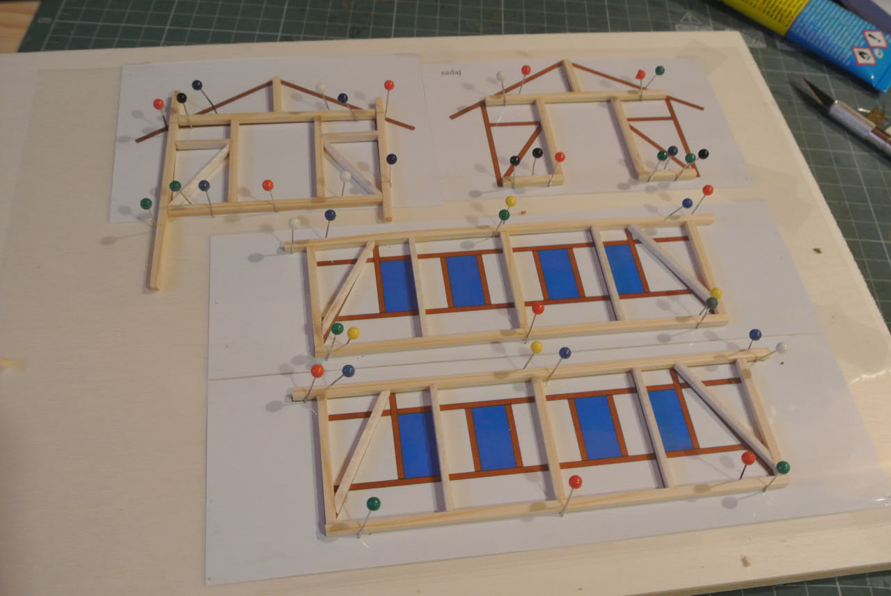

Sastavljanje stena
Nastavlja se...

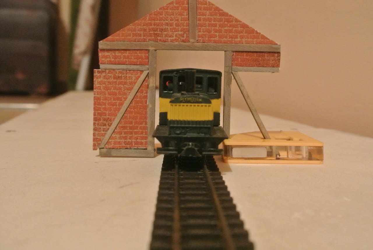

Testiranje širine vrata i manje korekture zbog različitih širina loksi

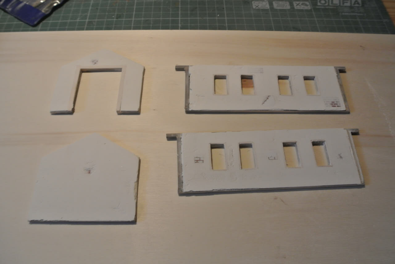

Priprema kalupa za izradu unutrašnjih zidova

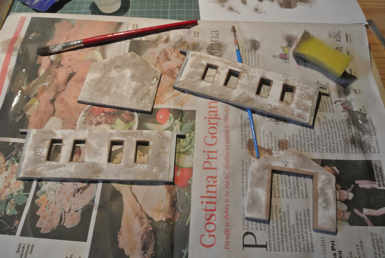

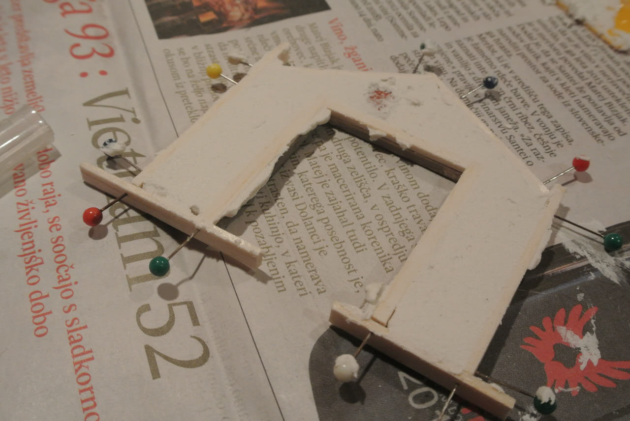

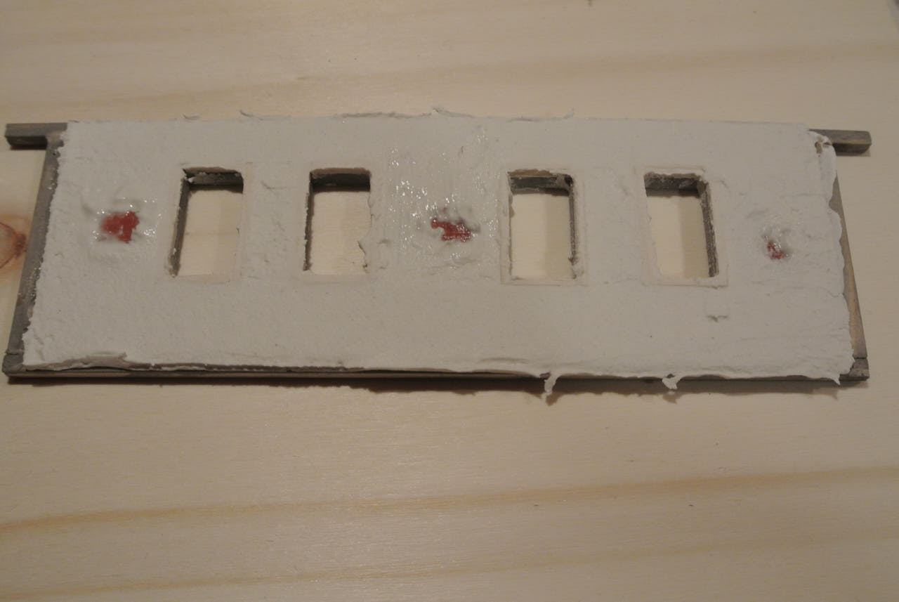

Izrada unutrašnjih stena. Stene sam radio sa Jubolin kitom
Gotove stene prije staranja
Testno sastavljanje

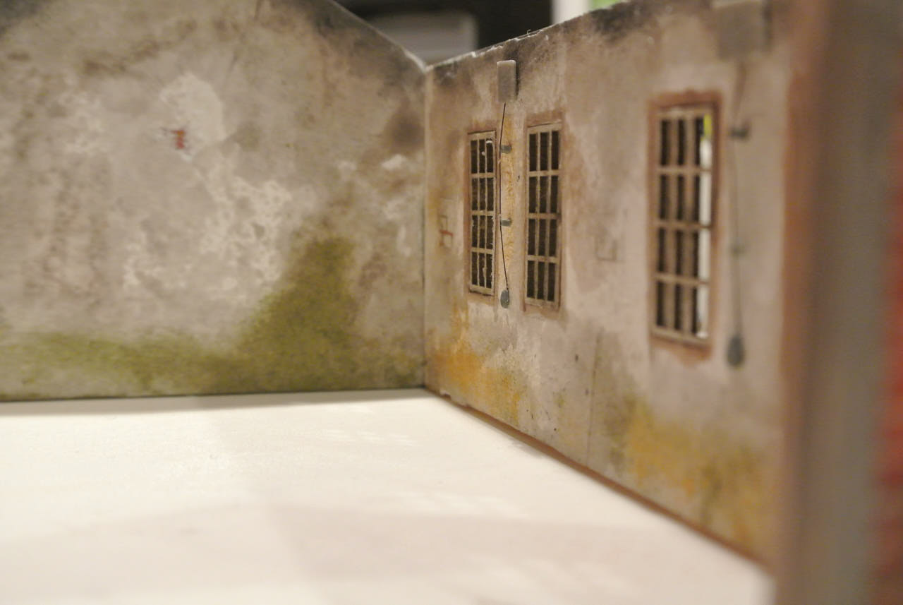

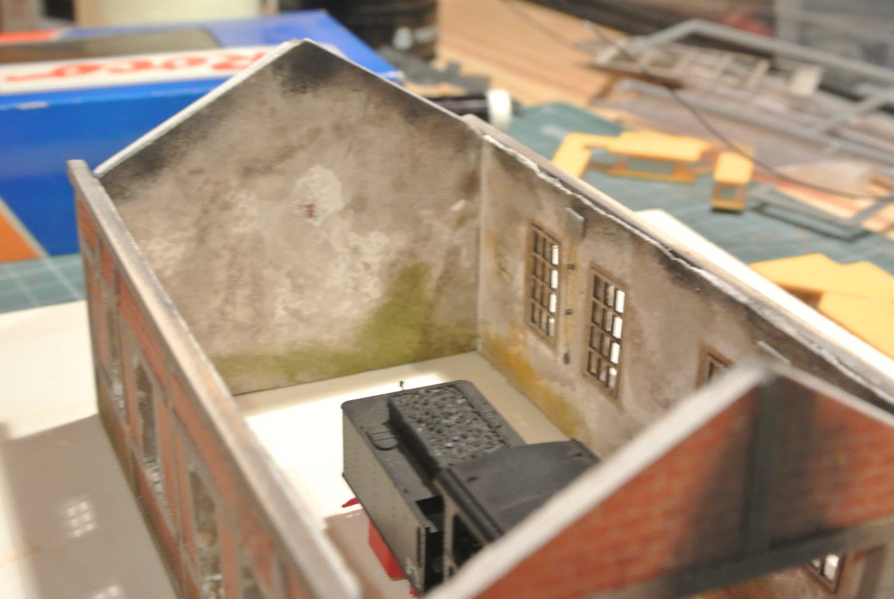

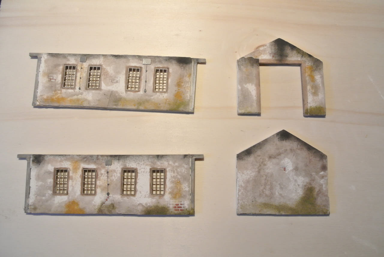

Staranje stena
Manji detajli na stenama

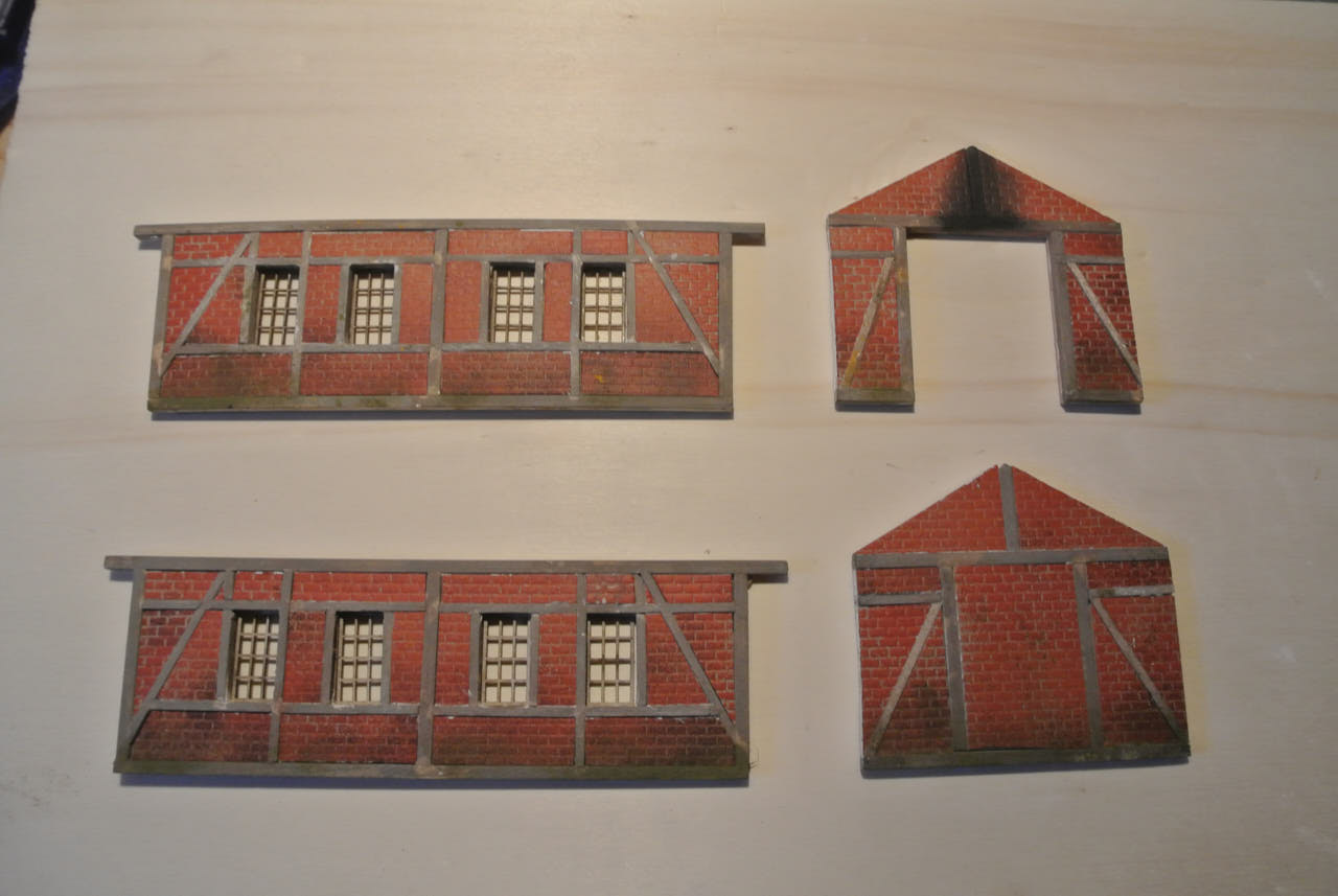

I gotove stene,
sa vanjske strane
i sa druge strane
Nastavlja se...

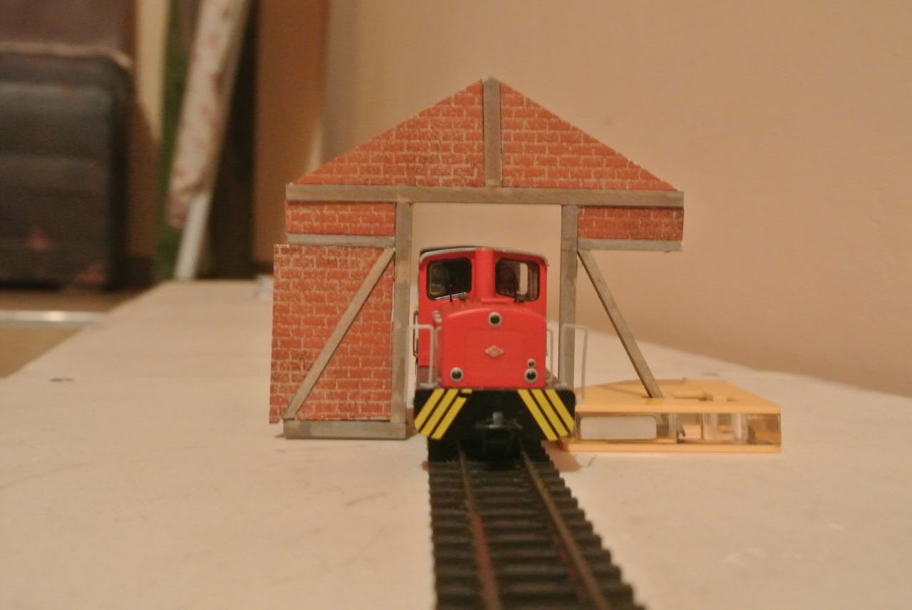

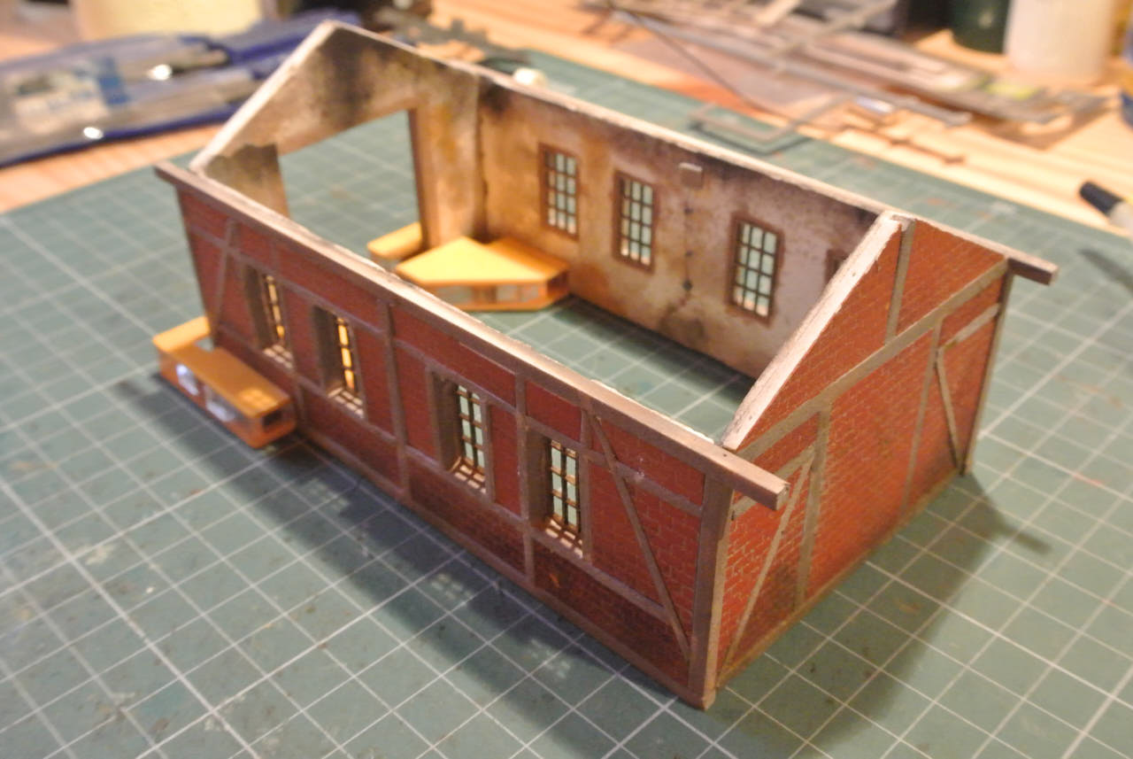

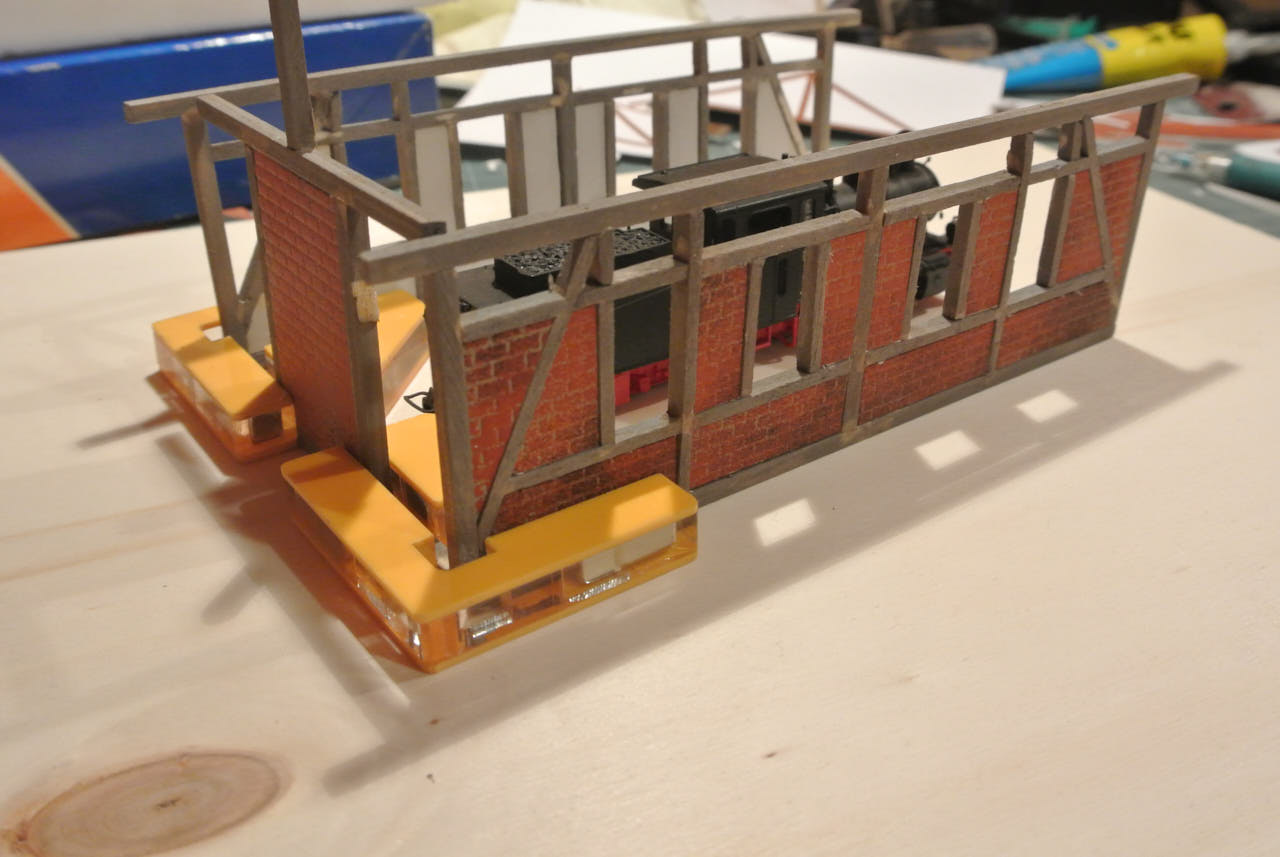

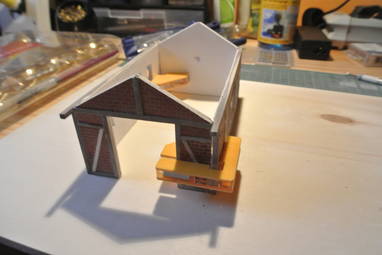

Konačno sastavljanje

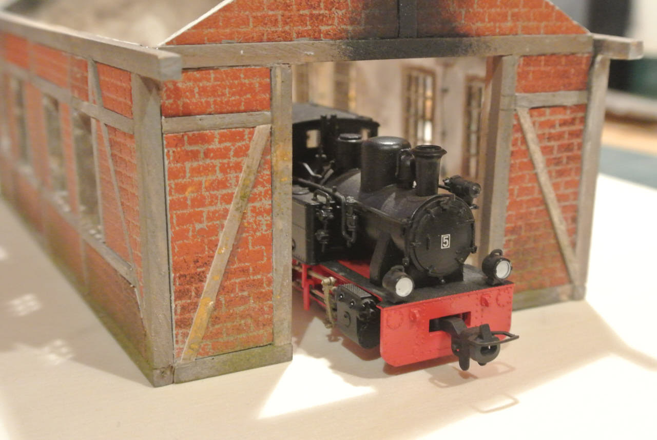

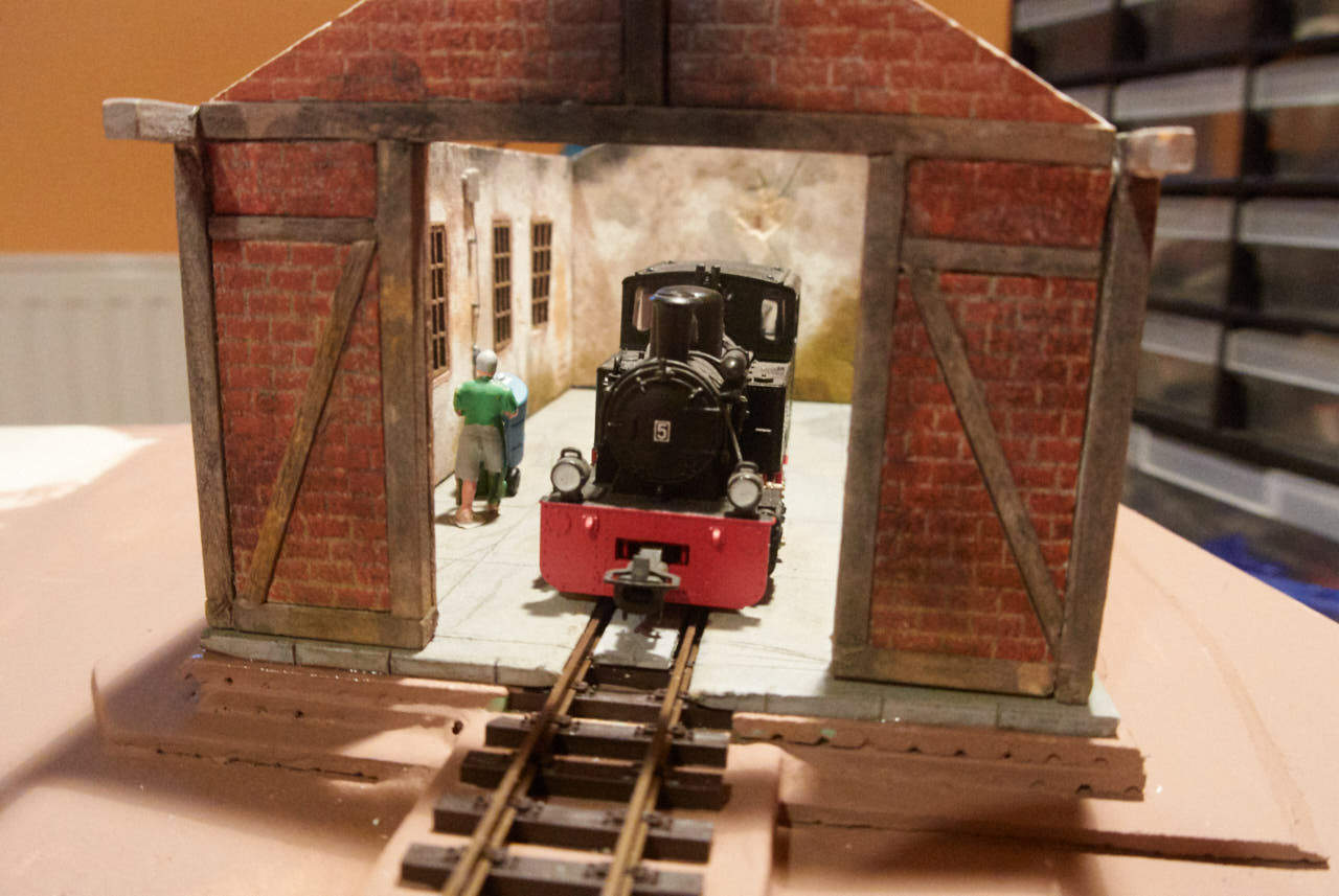

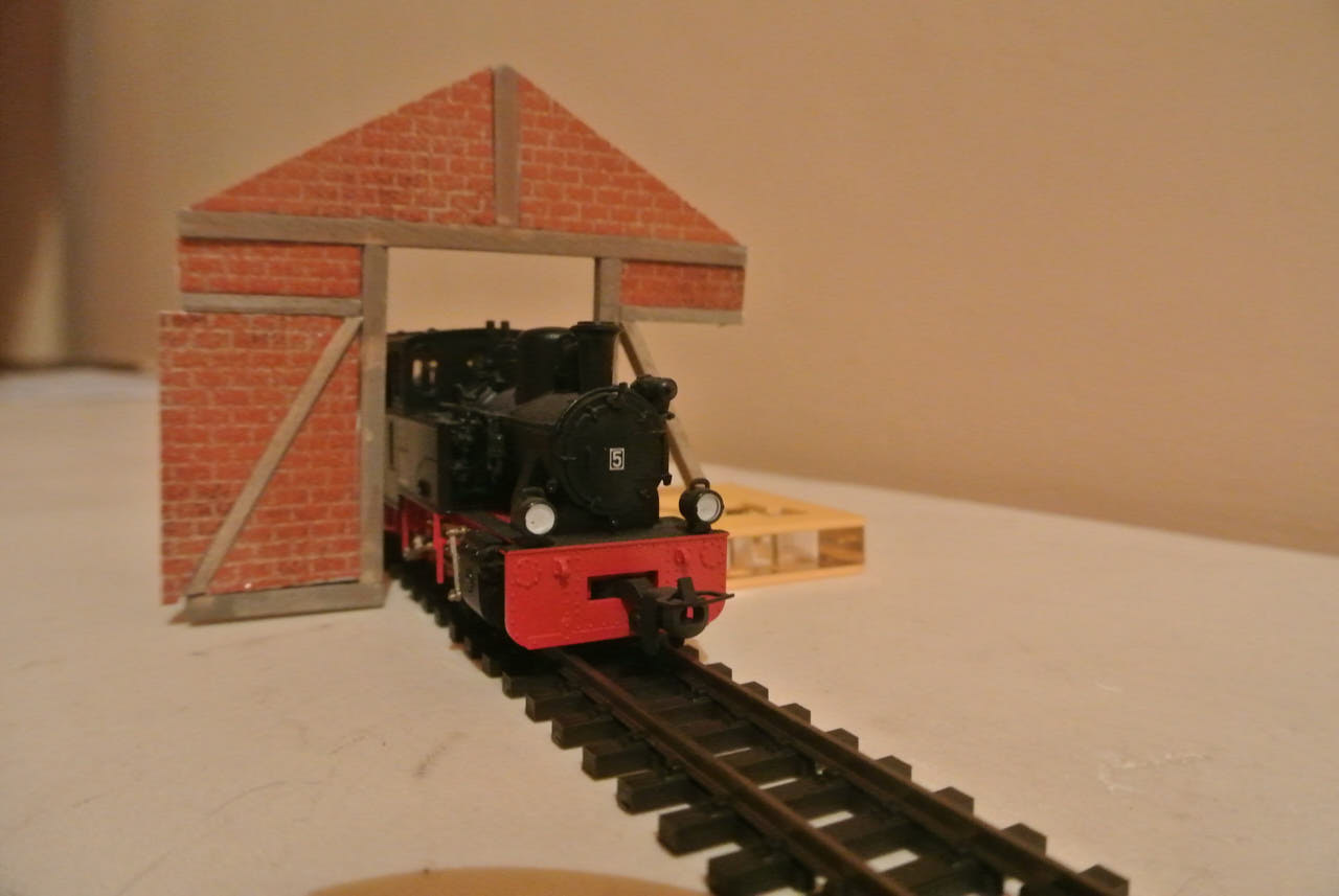

I test sa lokomotivom

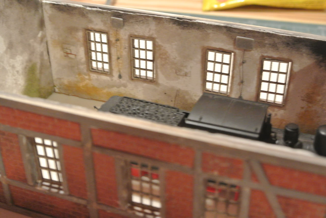

Ovako izgleda lokšupa po 1. fazi.
Toliko za danas.

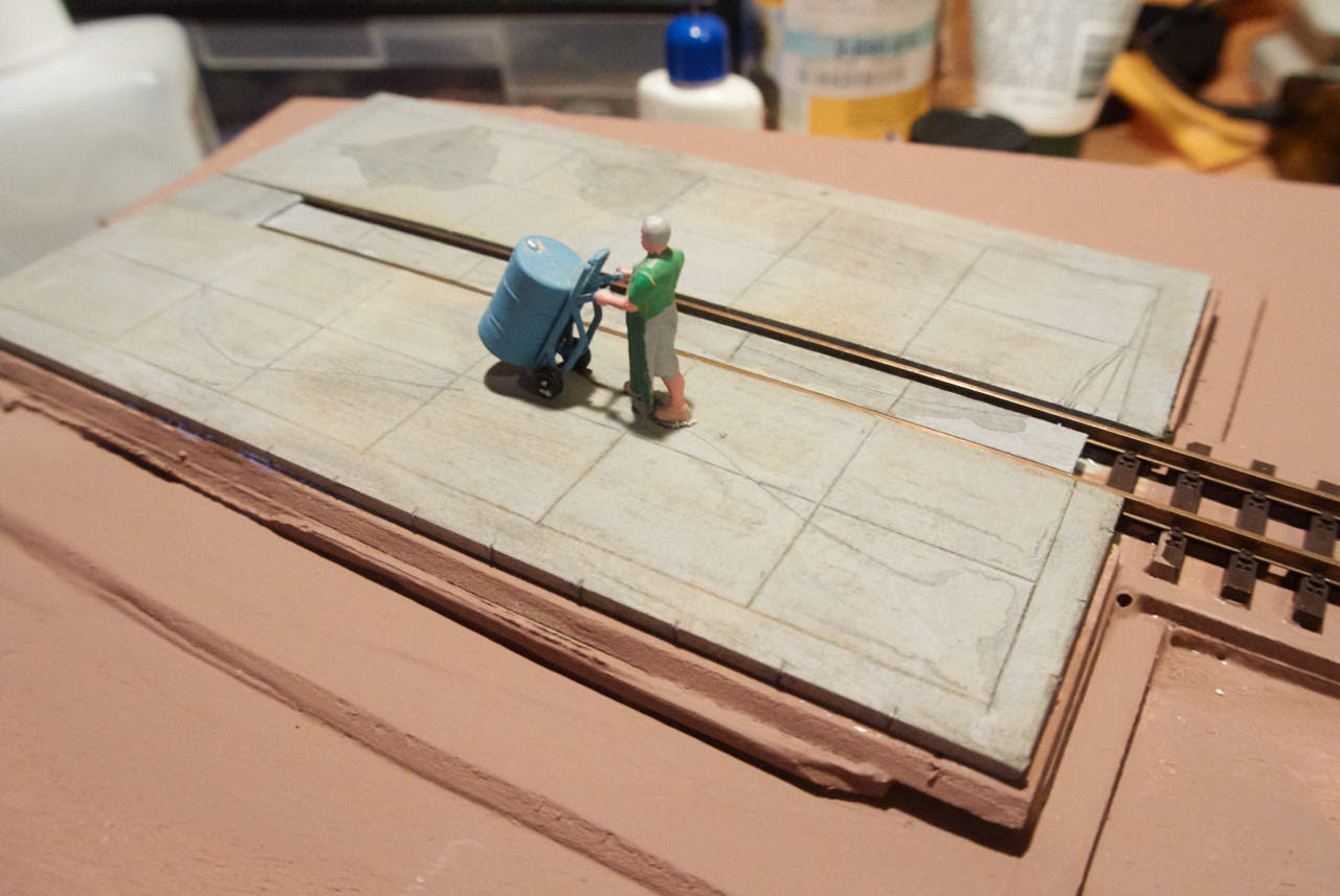

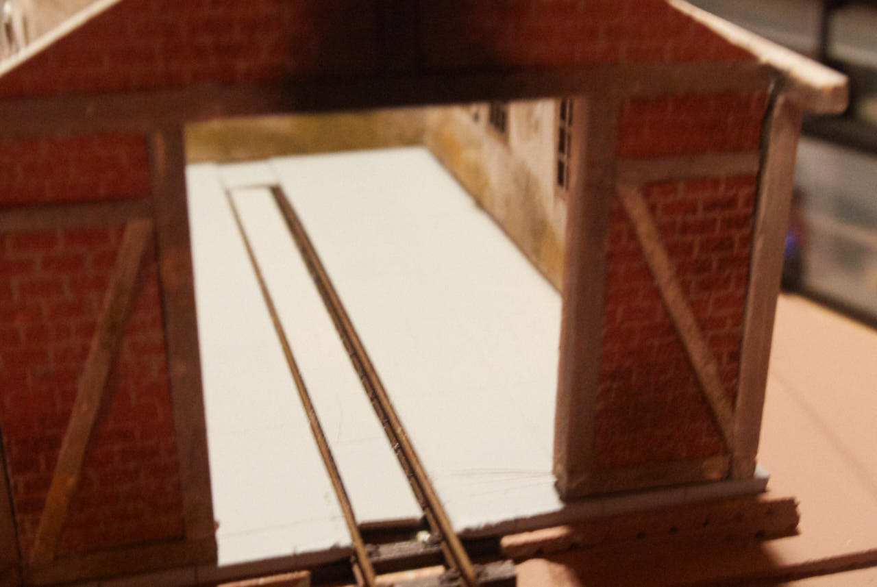

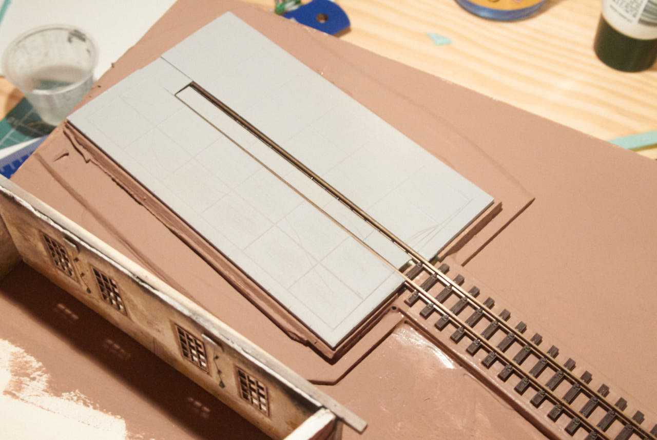

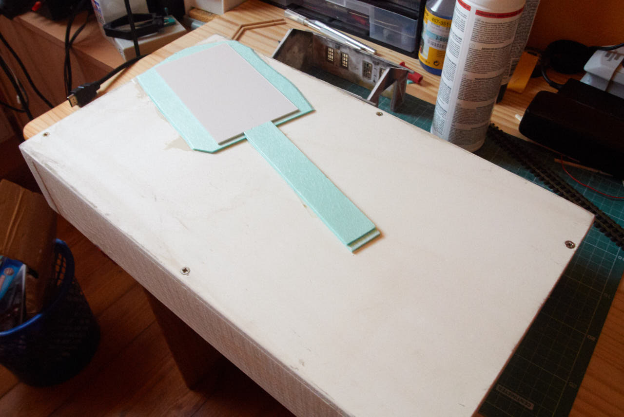

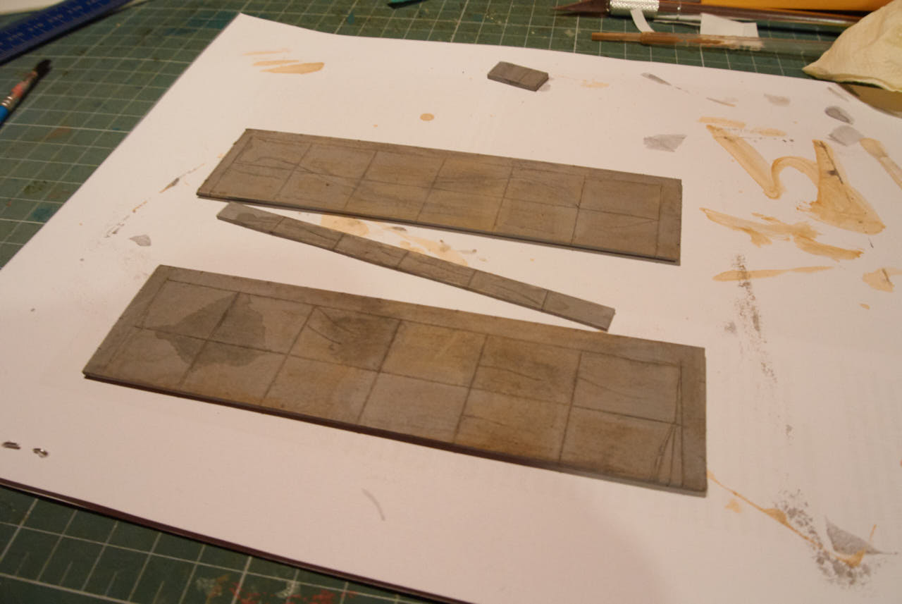

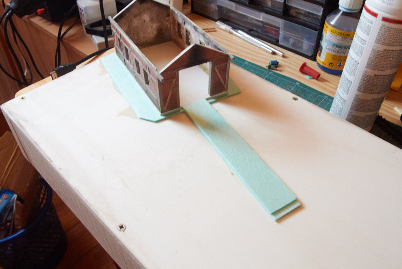

Idemo dalje sa izradom betonskog poda u lokšupi.
Za osnovu sam uzeo 2 mm stiren.
Postavljanje podloge na modul. Osnovna podloga je 2 mm podloga za laminat.
Provjera, ako sve štima.

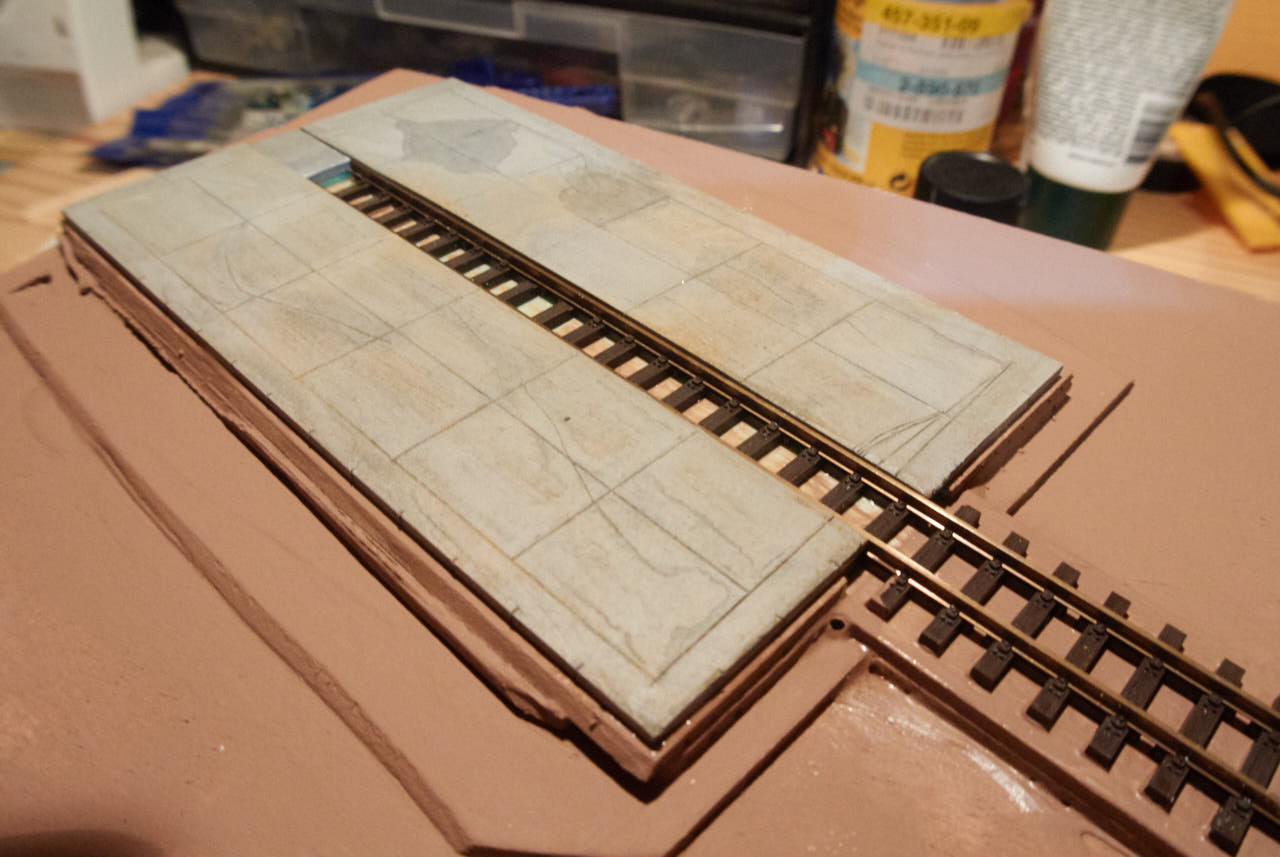

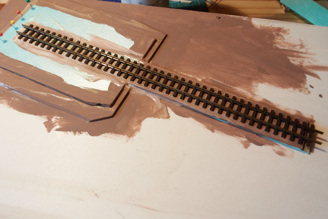

Poslije bojanja sam zaljepio tračnice

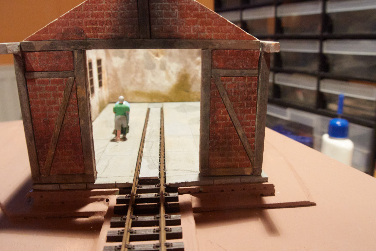

Test betonske podloge i lokšupe
Nastavlja se...

Postarena betonska osnova
I zaljepljena na modul
I prvi test radnika ako sve štima
Ovako izgleda lokšupa na kraju druge faze
Toliko za danas.

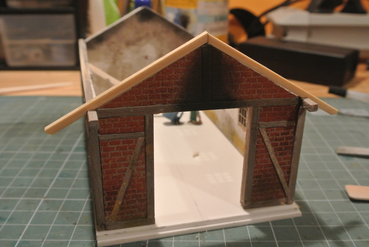

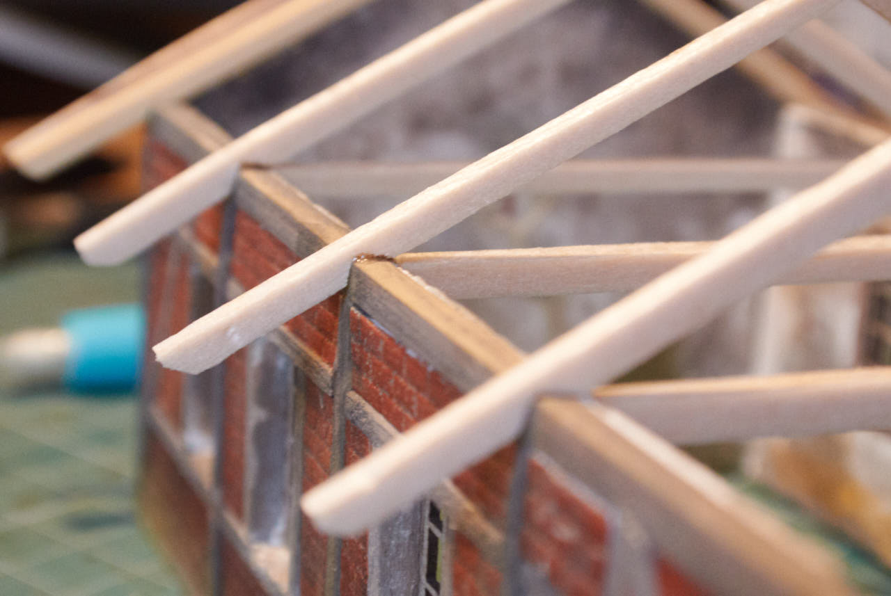

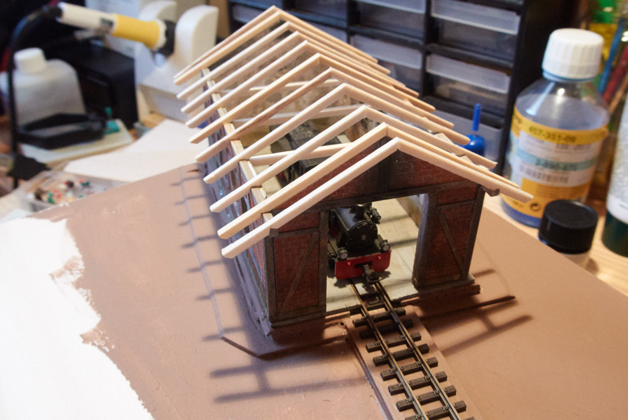

Idemo dalje.
Sledila je izrada strehe.

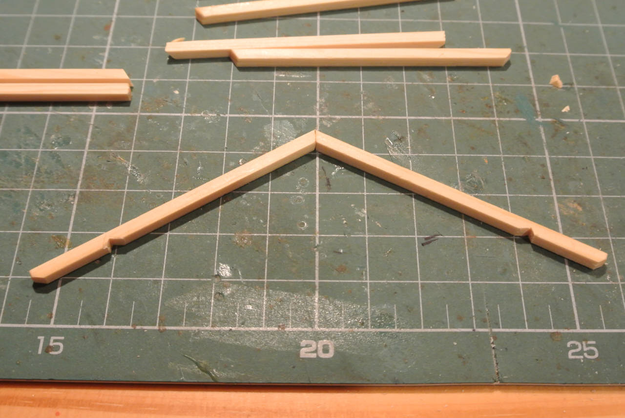

Izrada rogova
Test na zidu
Rogovi
I gotova osnova
