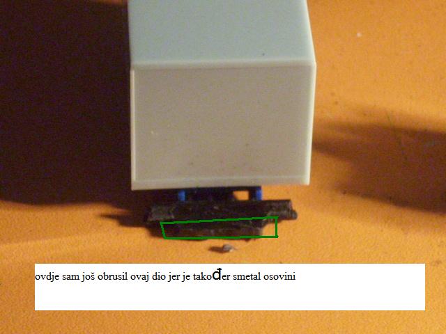

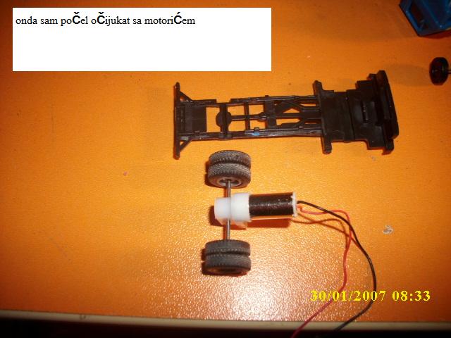

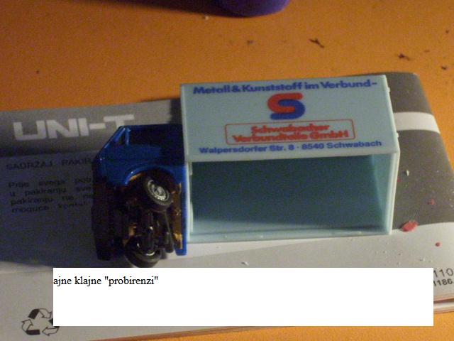

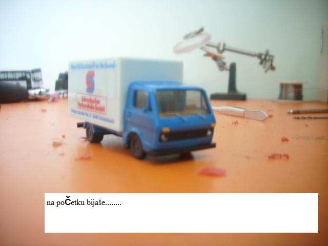

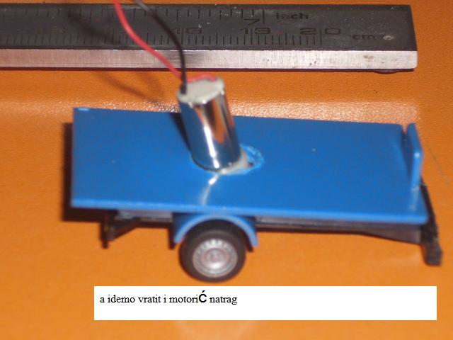

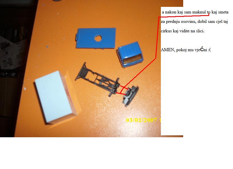

ovo je bila moja sinoćnja avantura prerade jednog VW LT45 na FCS.
Zakaj avantura, evo pa ocjenite sami:

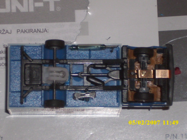

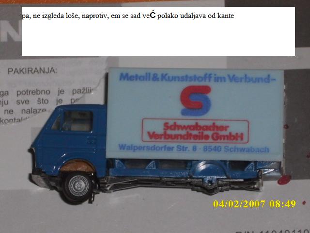

pa dalje;
File comment: e tu sam bil ziher da mu kanta ne gine ali.....

onda mi je sused Vule spominal da osovinu prilepim s donje strane na sjedala kaj mi je, moram priznat, bila totalno bez veze ideja, obzirom da je to i bil moj prvobitni plan koji je i dovel do toga da sam donji dio rame zrezal na 2 dela čime više taj prednji dio s kabinom i osovinom nije imal se za kaj držat ali.....

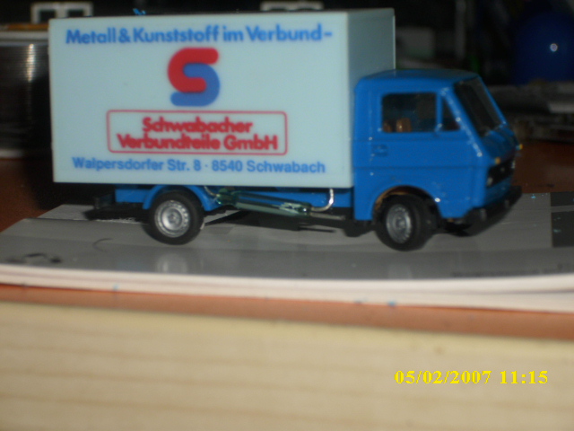

i, ciljna ravnina:
Eto ga, nekad vrijedi ić i na popravni pa kud puklo.
Sad mi je još ostalo finiširat sva 3 čitaj, ugradit prekidaće i reedkontakte (ok i skije na prednje osovine) tak da.... za vikend, ak ne prije, kreću i probne vožnjice.
PS; fala Vule,
PPS; kaj, jesam di spomenul da sam dužan :obscene-drinkingdrunk:

Evo, "sorgenkind" je danas završen do kraja.
Pri tom je utvrđeno da je "KKMPO" pogon od 20:1 (cca. 500 U/min pri 1.2V)
a: dovoljno jak za spomenuti model (ukupnu težinu modela trenutno neznam, nemam tak preciznu vagicu) , uglavnom, uzbrdice, kojih imam 2 i nisu baš tak niti blage, vozi bez da trepne,
b: sa spomenutim brojem obrtaja čak i sa malim 7mm kotačekima kakvi su na prikazanom LT modelu, prebrz, po mojoj procjeni, ako je brzina Fallerovog busa oko 70 km/h onda ovaj pići bar stotku (a to, i ak je od murije, previše je) daklem; ide nutra nekakav otpornik (možda čak kakav trimer) radi smanjenja brzine za bar 40-50%.
Nadalje, pokazalo se da, unatoć tome kaj je Conradov reedkontakt ugrađen po Fallerovoj uputi, na visini od cca. 5-6mm od ceste, isti ne reagira na Stopmagnete u cesti pa će izgleda morat za probu dobit oriđiđi Faller reed. (sam ga prvo moram nabavit)
