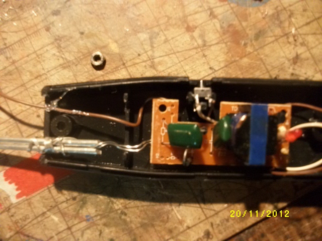

probal sam napraviti "travaricu"(ne za piti) ali mi nekaj nejde,a ne izgleda neka mudrost,rasklopil spojil + i - ,ali se nikaj ne dešava!!!???? :BORED
 Post subject: Re: Izrada trave !
PostPosted: 20 Nov 2012, 22:22
Probaj uključiti, pa isključiti i onda dotakni cjedilom izvod.
Moralo bi dosta zaiskriti i čuti se mali prasak.
Probaj pa javi.

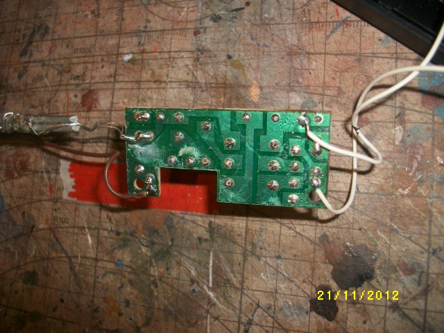

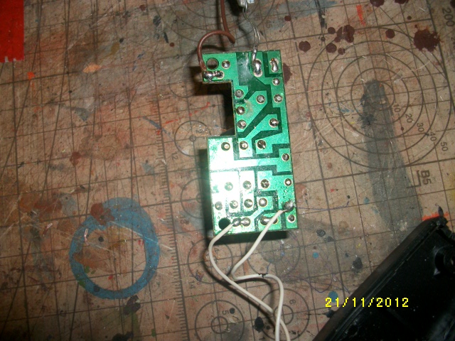

Molim te fotkaj odozdola, da vidim kako je spojeno.
Neka fotka bude oštra, da ti mogu pomoći...

bjele žice su do šaltera,smeđa je "masa" a neizolirana je mrežica
nisam nikaj drugo delal nego odpojl mrežice i spojil sito i čavlić??? :BORED

Ako si tom logikom radio, moralo bi raditi.
Mada, često nam promakne neki detalj... :)
Možda bi ti mogao pomoći da to uživo provjerim.
Najbolje što se mogu sjetiti je da to poneseš u subotu na susrete, ako dolaziš,
pa ću tamo na licu mjesta pokušati popraviti.
Zbog akademije ću imati alat i instrumente, pa možemo probati to riješiti.
