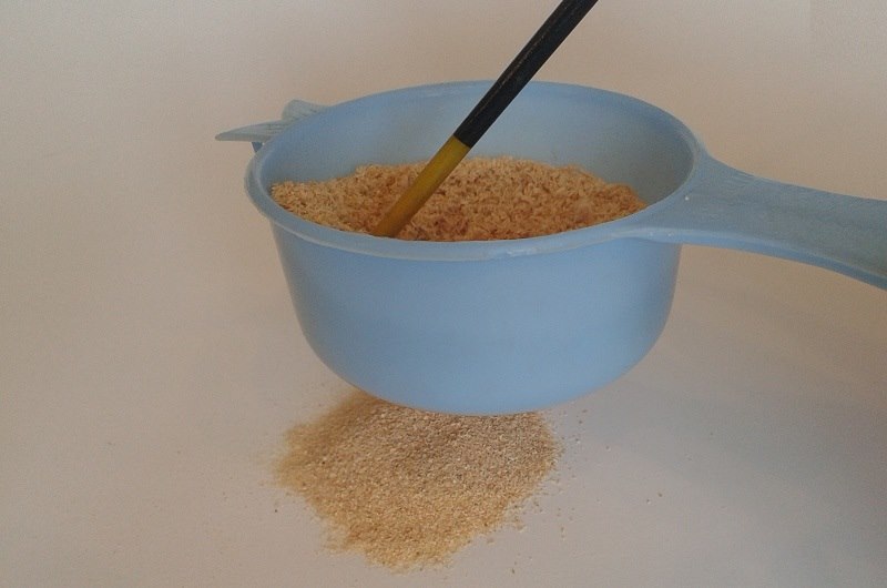

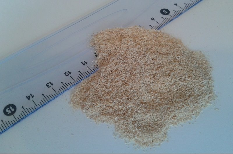

Sada je vrijeme da napravimo posip koji ćemo posipavati po konstrukciji drveta da dobijemo imitaciju kore. Prilikom piljenja dasaka ili ploča dobivamo poprilično sitnu piljevinu koja je pomiješana sa krupnijom koje se želimo riješiti. Stoga ju je potrebno prosijati kroz cjedilo. Što sitnije rupice na situ imamo to bolje.
Re: Izrada bjelogoričnog drvca od nule
28 Dec 2013, 12:41
Usporedbe radi…

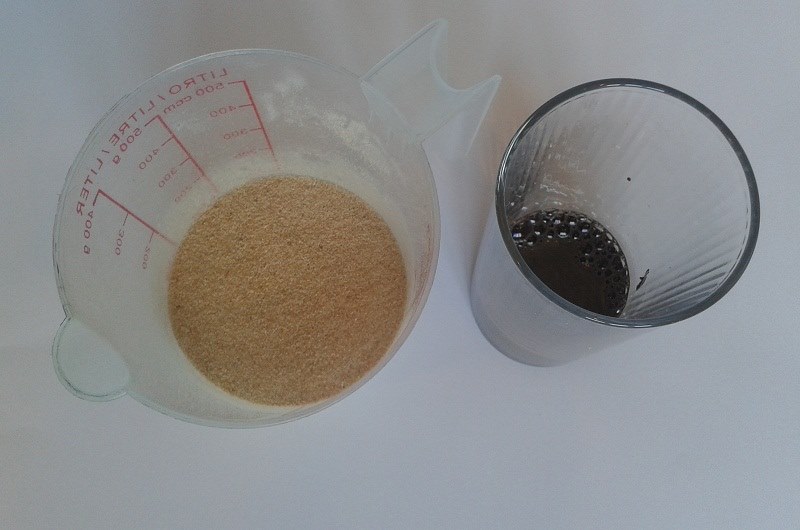

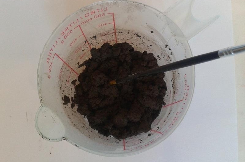

U posudicu ili čašu od dva deci napunimo do pola sa piljevinom. Čajnu žličicu napunimo sa pigmentom smeđe boje i razmutimo sa pet jušnih žlica vode vode, promiješamo te polako miješajući piljevinu štapićem, dodajemo razrijeđeni pigment smeđe boje. Kad sva piljevina posmeđi ne moramo više staviti sav pigment. Možemo potamniti ili posvijetliti smjesu te napraviti više nijansi piljevine.

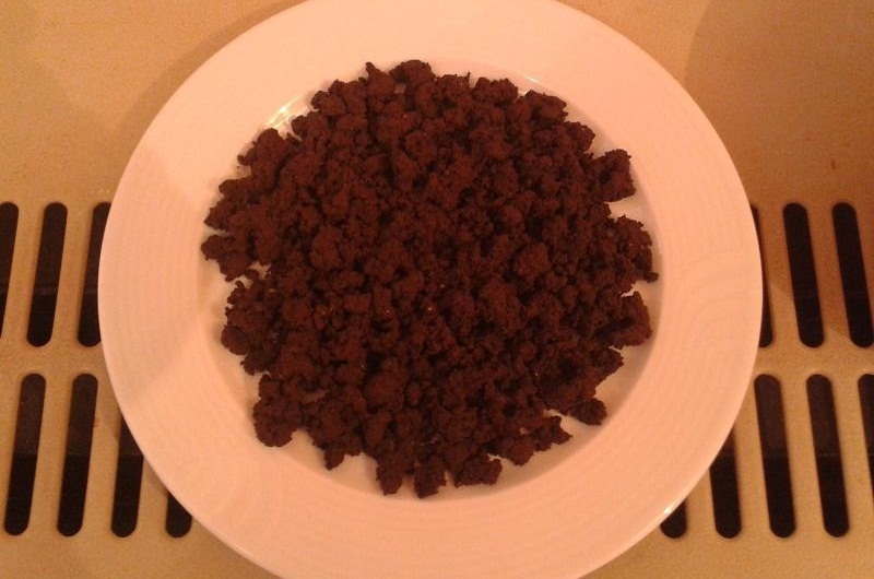

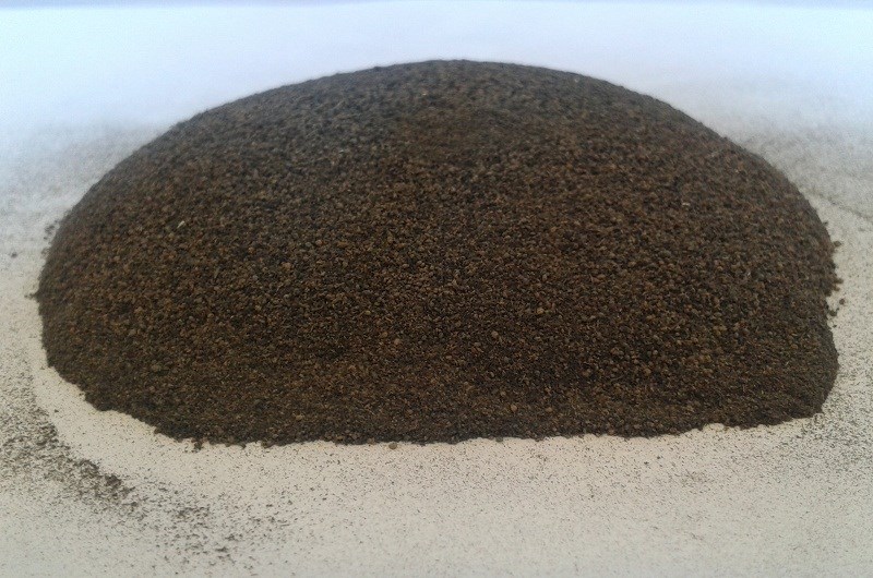

Nakon svega smjesu je potrebno dobro osušiti, zato ju je najbolje raširiti po nekoj plastičnoj vrećici ili najlonu a može i tanjur. Kad se je smjesa osušila stavimo je u sjeckalicu da se smrvi. Sada imamo posip za koru…

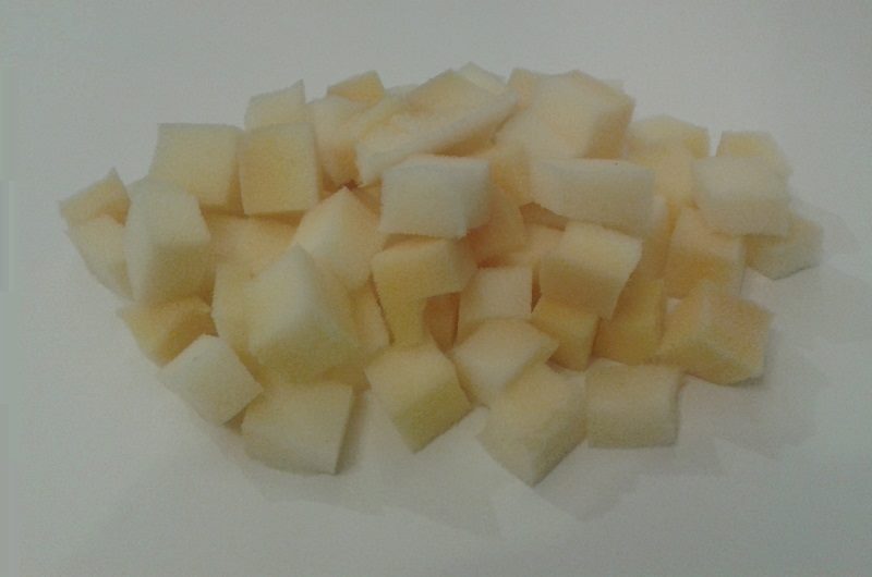

Još nam je ostao za napraviti „tepih“ koji će nam biti zelenilo na našem drvetu. Za to nam je potrebna spužva koju narežemo na kockice.

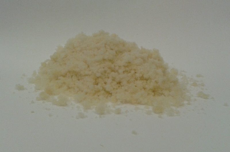

Spužvu potom stavimo u sjeckalicu da ju smrvi ali ne pretvori u prah. Iz slika se vidi kakva bi spužva trebala biti.

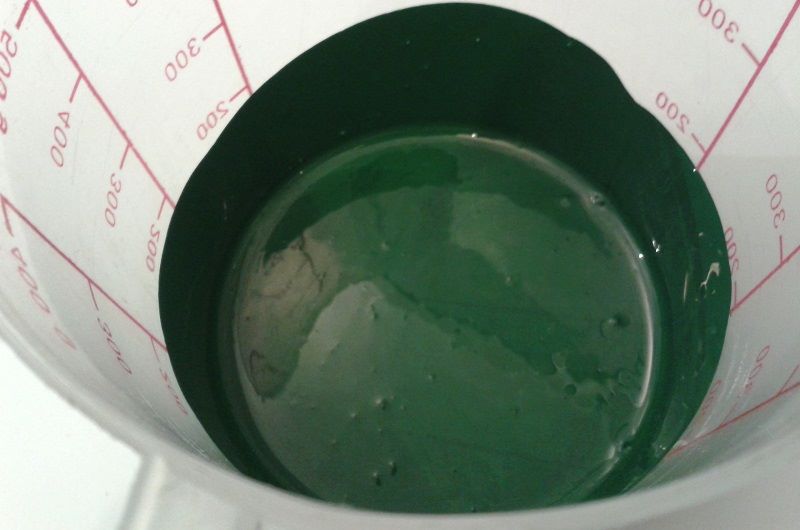

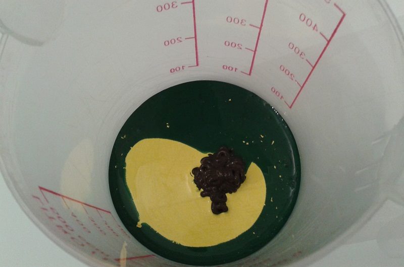

Spužvu potom prebacimo u posudu gdje ćemo je miješati sa pigmentima. Sami pigment zelene boje je jako taman, a „tepih“ nam zbog toga izgleda nerealno. Stoga sami zeleni pigment miješamo sa žutim i smeđim. Što više dodajemo žute pigment je svjetliji pa tako dobivamo da nam na kraju drvo izgleda kao da je prolistalo tj. osjećaj da je proljeće. Pigment žute u zelenoj ne bi trebao prelaziti pedeset posto. Miješanjem zelenog i žutog pigmenta zato je (po meni) dobro dodati kap ili više smeđeg pigmenta. Što više smeđeg dodajemo boje će vuči na tamnije pa do bije lišća pred samu jesen. U samu smjesu dodamo pet jušnih žlici drvofxa.

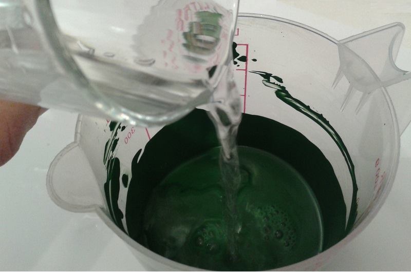

Kad promiješamo pigmente dodamo maksimalno jedan decilitar vode. Dobro promiješamo.
