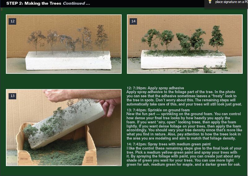

Možda samo jedan detalj...
U opisu se ipak koristi ljepilo u sprayu, kao vezivo između konstrukcije i materijala:
Pogledajte opis pod 12.
Ja koristim za neke druge stvari takvo ljepilo i nije loše.
Naravno, trebalo bi ovdje probati...
