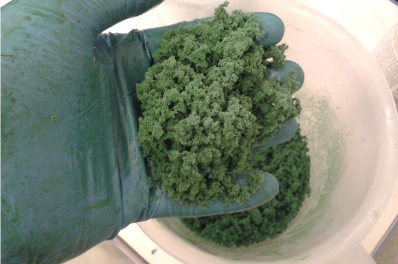

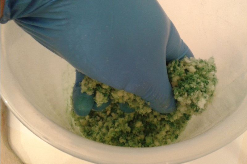

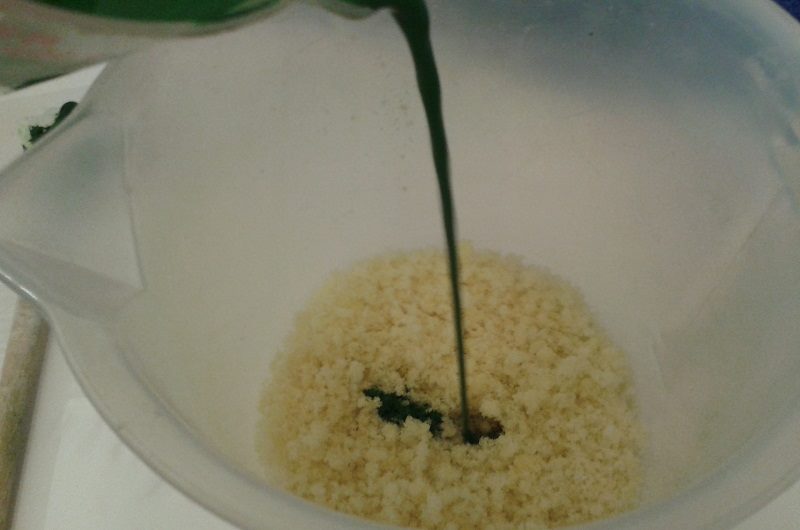

Sada stavimo rukavice. Zašto rukavice??? Zato jer miješanjem sa nekom vrstom miješalice ne možemo dobiti isti učinak kao miješanje rukom, a sa ruke pigment teže silazi. Postepeno stavljamo pigment jer ne želimo pretjerati. Kad miješamo najbolje je stiskati spužvu tako će se najbolje pigment rasporediti po spužvi a da ne pretjeramo sa samim pigmentom. Kad sva spužva bude otprilike pozelenila dodamo još samo dvije jušne žlice pigmenta i miješamo sljedećih pet minuta.

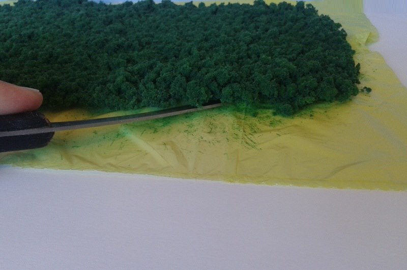

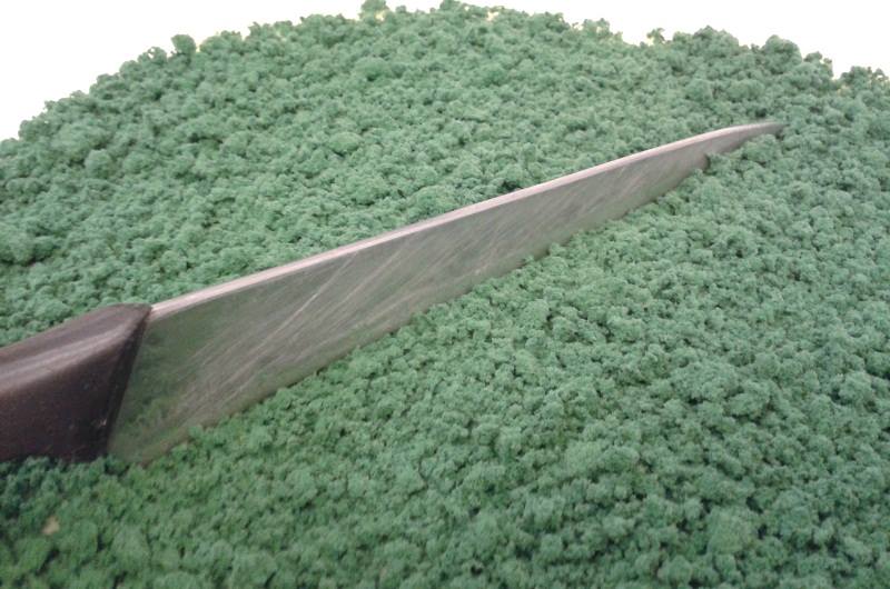

Kad završimo sa miješanjem smjesu moramo staviti da se suši na najlon ili plastičnu vrećicu (onu tvrđu). Mora biti nešto od te dvije površine jer drvofx će se zalijepiti za sve ostalo, neće se dati odvojiti a da se „tepih“ ne mrvi. Ovako se sama smjesa da lagano transportirati dok se još nije osušila. Smjesu je potrebno raširiti po površini otprilike četiri do pet milimetara debljine. Najbolje raspoređivanje napraviti ćemo sa velikim kuhinjskim nožem.
Re: Izrada bjelogoričnog drvca od nule
28 Dec 2013, 12:49
Ostavivši smjesu da se suši 24 sata spremna je za upotrebu. Tepih nam se je najvjerojatnije zalijepio i za najlon ali ga je lako odvojiti gurnemo li nož između tepiha i najlona.

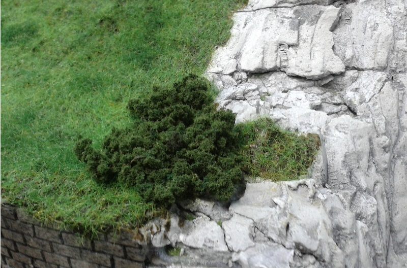

Ovako u tepih izdanju ova vrsta zelenila može vam poslužiti i za mnoštvo drugih stvari na maketu kao grmlje, puzavac ili nešto treće. Nije vrhunske kvalitete kao ove koje možemo nabaviti od pravih proizvođača ali je napravljena u kućnoj radinosti i jeftinija je…
