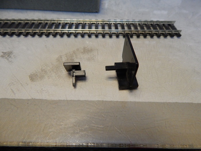

ovako to izgleda
i početniški set sa razlićitim jaškima za kuplunge

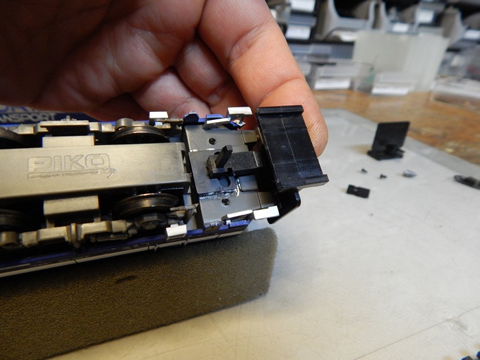

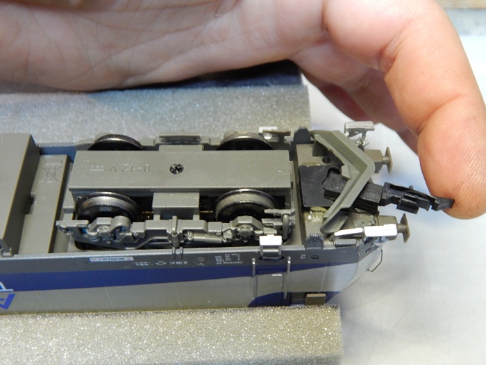

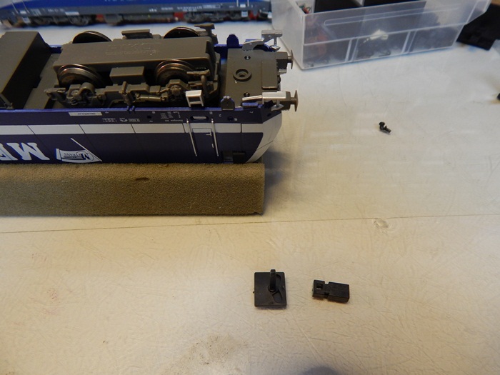

evo kako sam ja to sredio na Piko herkulesu,prvo skidanje starog jaška
i kinematika od Simobe

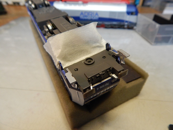

prvo je trebalo zaštitit lok.jer onj krug treba zglodat jer smeta
i zglodano
nastavlja se...

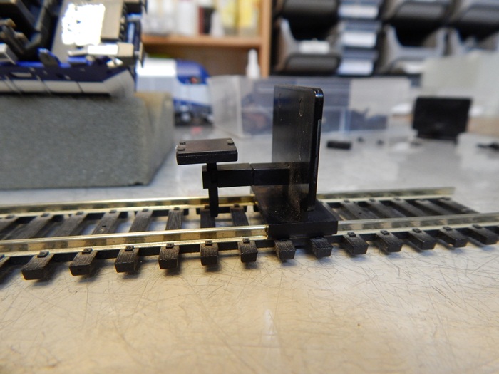

u start setu se dobi i šablona za montažu da je kinematika ugrađena na pravu
visinu i dužinu pa NEM standardu
šablona se može stavit na šinje i tako da se montira na model
kojeg se da isto na šinje da je visina prava

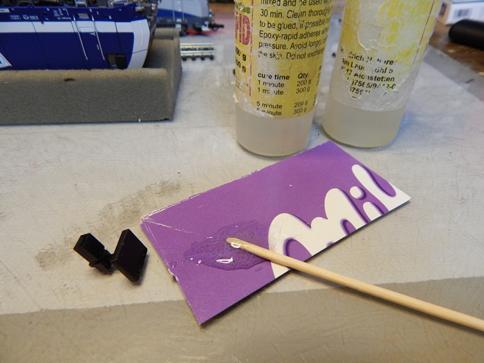

da napomenem da Symoba priporučuje dvokomponentno epoxi ljepilo
evo i pripremljeno za ugradnju
i zalepljeno

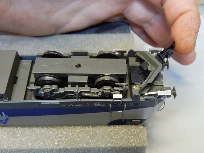

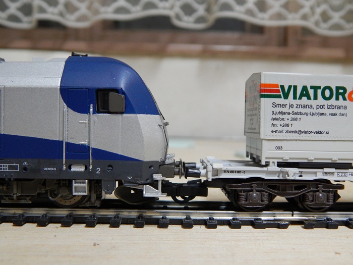

ovak izgleda več napravljeno i gotovo sa namontiranim djelovima,a to je slikano na Adriji
i kolko može da se odmakne

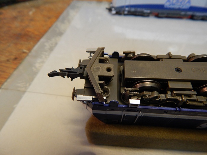

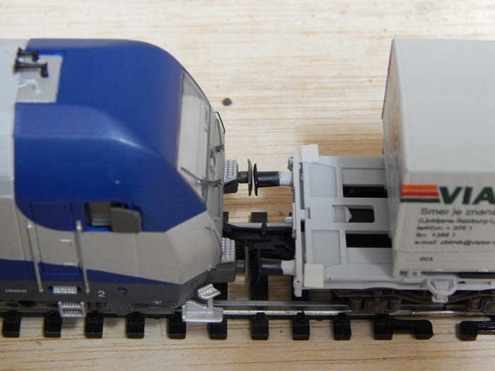

i ovak izgleda dok je sve gotovo
i malo niže
razmak među puferima je jako dobar i kinematika radi svoj posao kako mora.
Evo tolko o toj kinematiki,ako ko ima kakvo pitanje nek pita.
Da ne zaboravim da sam tu istu kinematiku ugrđivao i na vagone
i ide bez kakvih velikih prerada.
