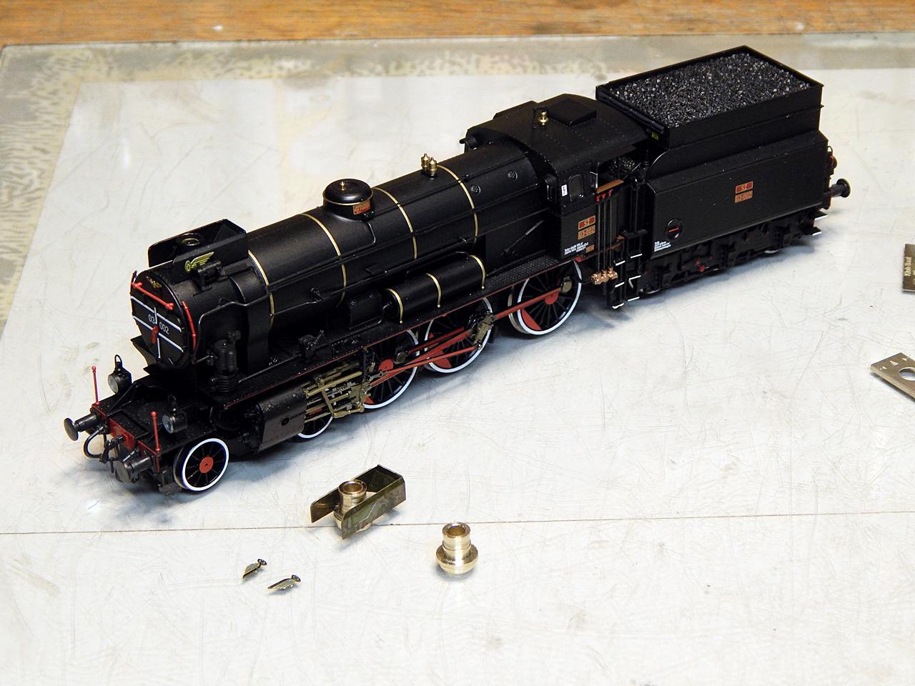

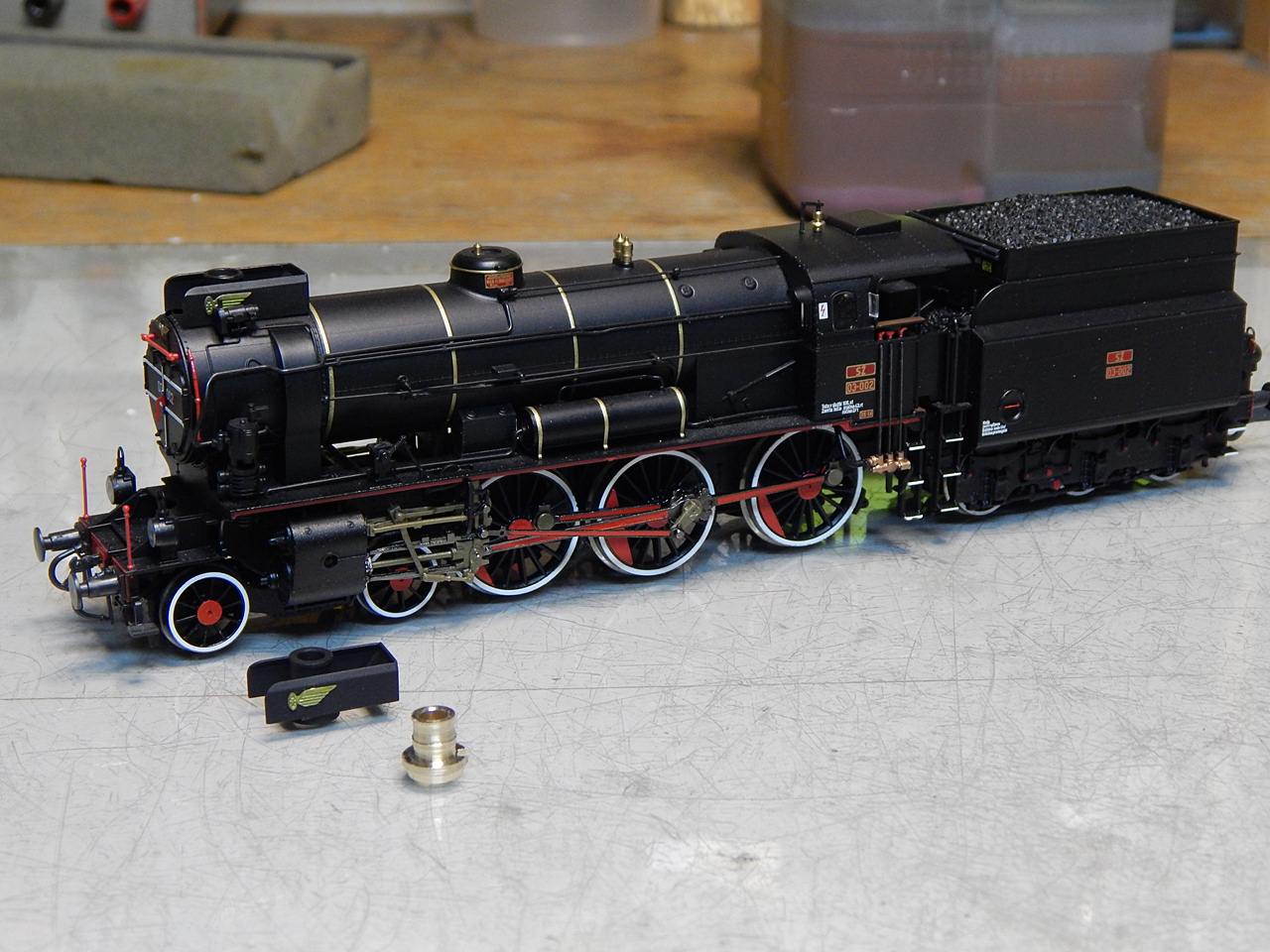

Bude filmič ali dok stignem kod Mišoja na maketu da bude malo orginalnije,
nego samo da trči u krug kod mene
E što se tiče generatora je ovak,uzeo sam od Southe nr.23 za digital jer treba računat da sam
izradio drugi nastavak za dimnjak za uši koji je prikazan na početku ove teme i njegovi razlogi zbog čega.
Inače Roco priporučuje nr.10 za analog a nr.11 za digital koji se samo metnu unutra u model.
Ali je problem kod tih da su preduboko unutra i ima problema sa dimom da ne izađe kak treba,
samo ležište za njih je več tvornički pripremljeno,vidi se na sliki.Pripremljene su isto i kontaktne uši
za njih ali to u preksi zna z.....t,zbog toga priporučujem da se zalemi i uzme generator sa žicama.
A inštalacija za generator je več tvornički pripremljena u modelu i treba malo sprogramirat
i radi to bez problema.Inače je več Zimo u programu sprogramiro dekoder tako da se upali generator
dok se upali i zvuk,znači zajednički,ja sam to prebacio po CV programu da mi upali posebno,jer
uvek ne voziš sa generatorom.Evo tolko o tome.

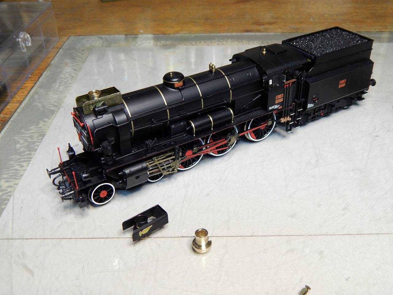

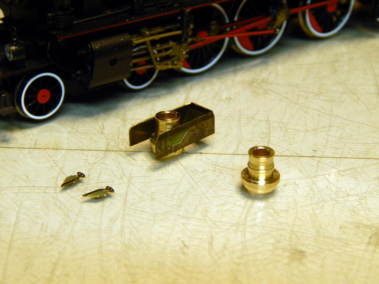

jer sam dobio naruđbu za izradu tih dimnjaka 10komada sam jih napravio malo više
ako koga zanima može dobit gotovog ili samo dimnjak iz mesinga.
ovaj na slici još nije obojan ali bude
i proba ako paše sve
cena za dimnjak neobojan = 5€ a gotov obojan sa ušima 20€ + poštarina

Obojan i gotov

Perfektno si to napravil bez bušenja i oštečenja modela. Koji dimni generator si stavil?
PostPosted: 29 Dec 2015, 23:22
Posts: 3428
Na početku ove stranice lepo piše sve koji je stavljen. :whistle:

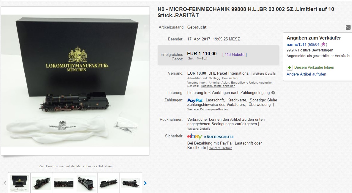

za sada je cena 357€ i 89 bidinga

E dostigla lepu tarifu
