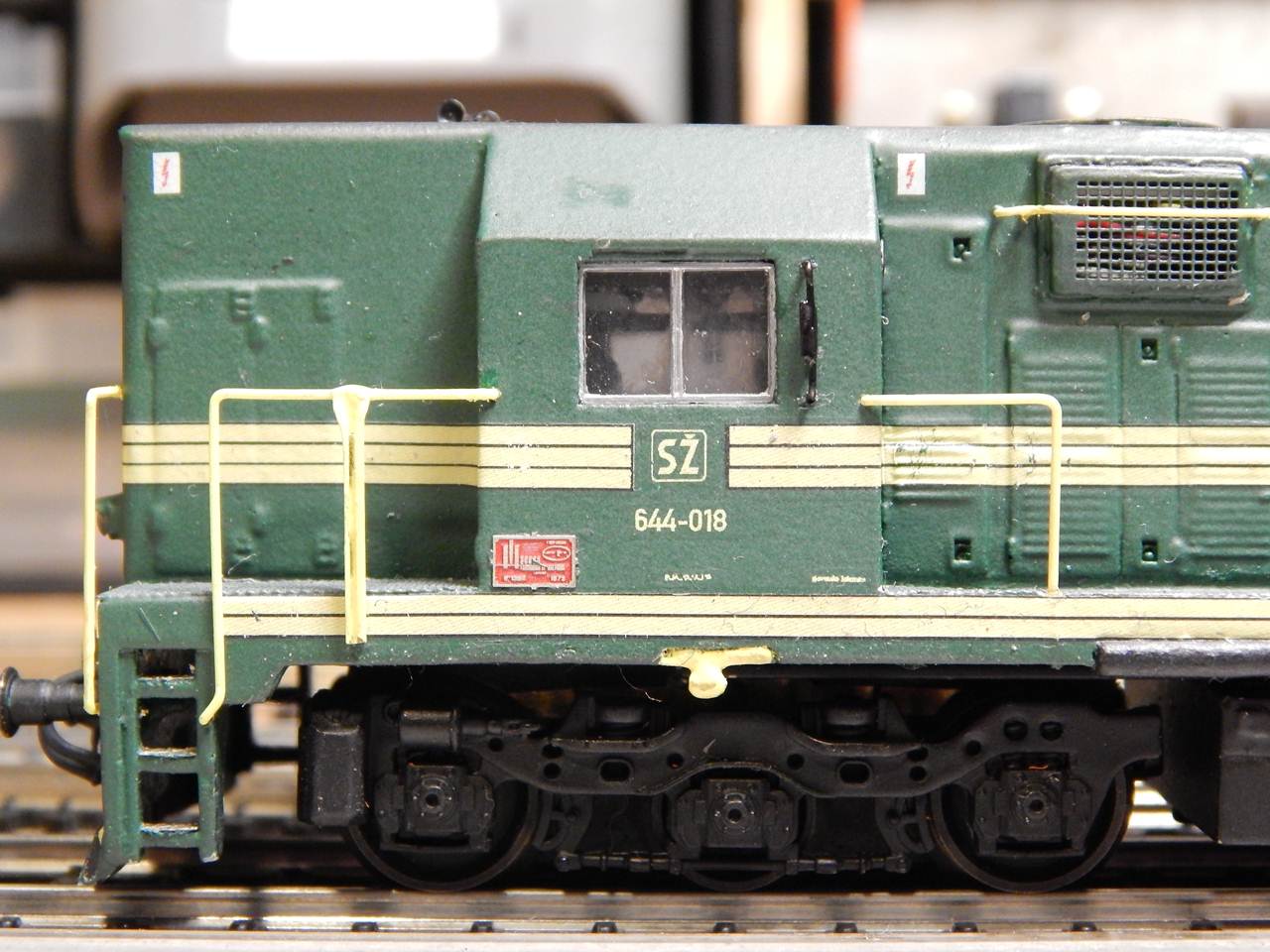

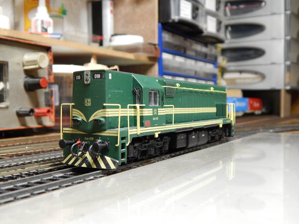

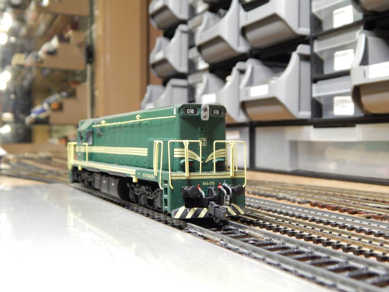

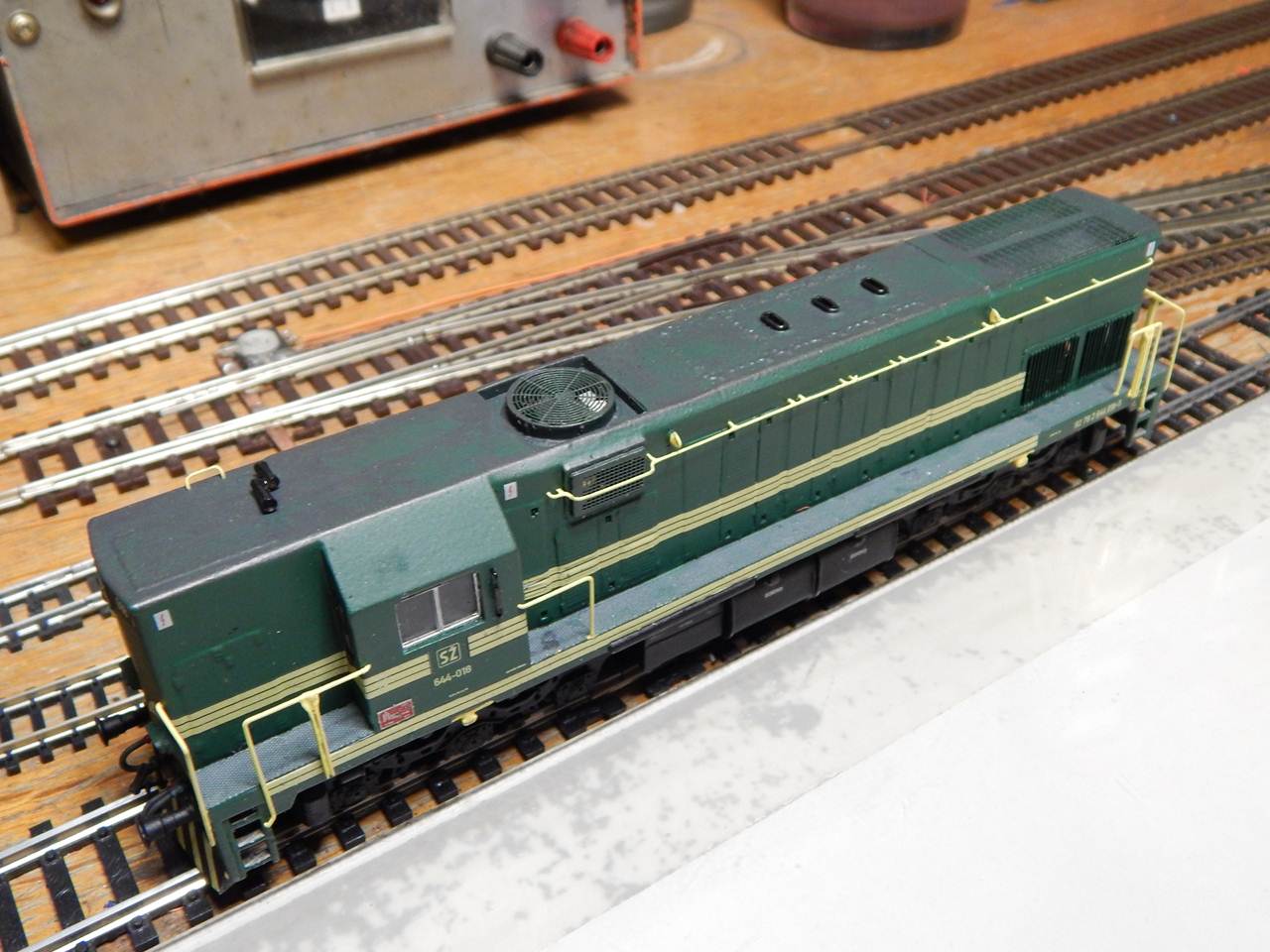

da malo osvežim temu sa novim slikama bolje resolucije

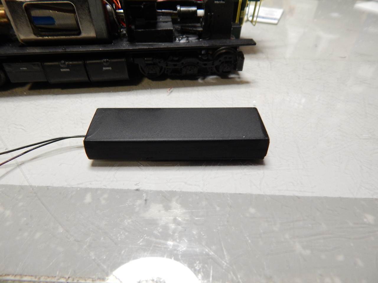

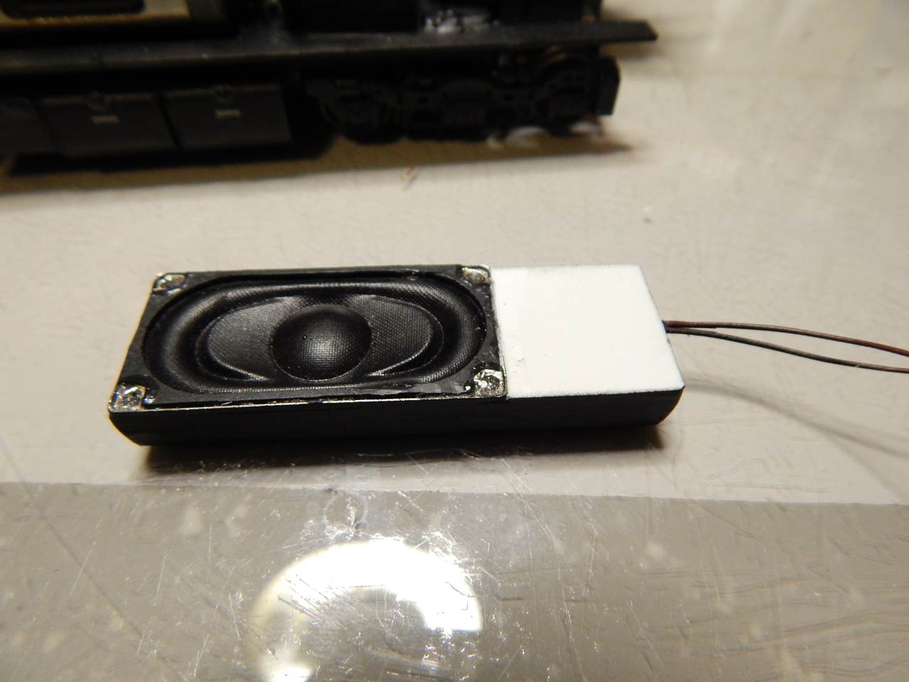

ali došlo je i do promene na zvuku,znači veča je kutija jači je i bass
a to izgleda ovako
i na kraju novi video u HD

Krasan video i makro fotke :clap:
Zvuk ima puno više "mesa", horna je faktički jednaka volumenom zvuka sa pravom!
Ne mogu se sjetiti bilo koje tvorničke lokse da zvuči blizu ovoga...
:bow-yellow:

Zaista fantastično!!! B:B
Mozete li mi reći koju nijansu zelene ste koristili i kojeg proizvođača?
Gde ste nabavljali dekale za lokomotivu?
 Post subject: Re: SŽ 644-018
PostPosted: 03 Aug 2013, 21:10
Posts: 3428
boja ti je Revell 62 a dekali su po naruđbi napravljeni,
radi jih kolega Jani iz Ljubljane.
a na kraju je sve prelakirano sa mat lakom Revell 02

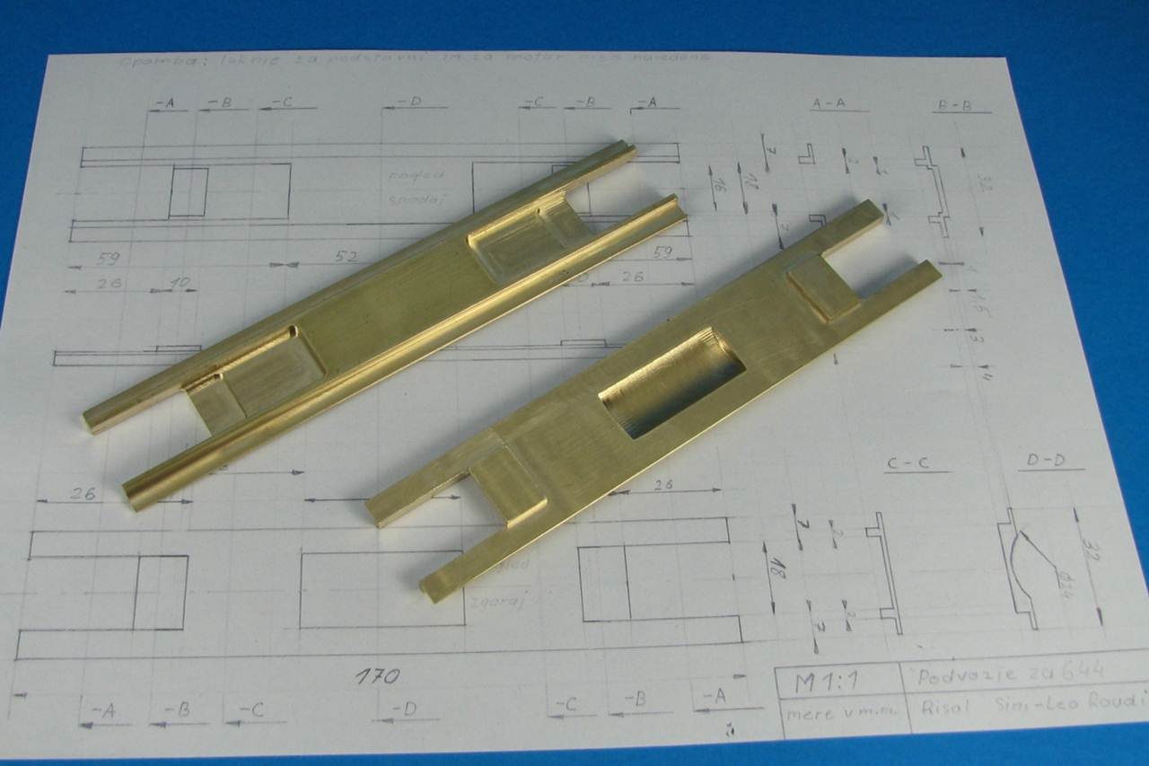

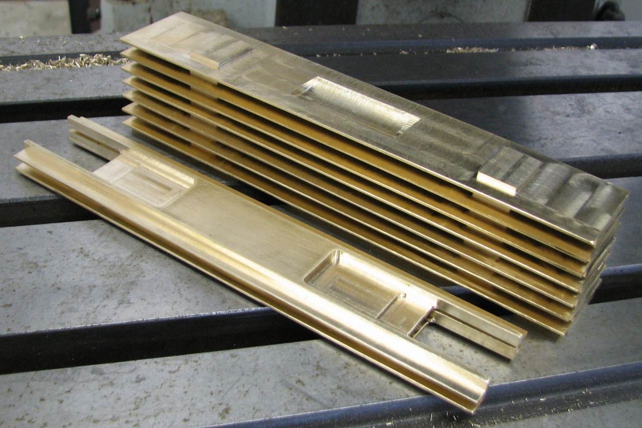

evo da se malo vratimo na temu te lokomotive je to da se pripremaju frem-ovi za Španku.
Napravljeni su iz mesinga,a to izgleda ovako
i više komada
Kada če to stignuti do mene jer to mi izrađuje kolega, če se započeti radovi na rezervoaru jer če i oni biti iz metala,
a to ču objasnit drugi put kada če biti par komada gotovo.

Aj, aj, aj - vidji zlatnih slatkisa. :text-bravo:
PostPosted: 21 Aug 2013, 22:31
Napravljeni su iz mesinga,a to izgleda ovako...
E to je posao!
I obradivost, i funkcija, i težina...
:clap: :clap: :clap:
danas sam se setil da je tema o izradi kalupa za ljevanje metala bila več predstavljena na forumu:
Izrada kalupa za ljevanje metala
nebi ništa bilo to posebno ali je baš predstavljeno kako je Jani to izprobal kako to ide baš na
rezervoarju za Španko.Tako da ču ja isto to raditi po tom postupku.
Moram napomenuti da je težina samog rezevoara 180g,tako da bude lokomotiva teška
kad če bit završena.
