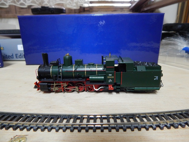

evo opet jedan problem sa tim Roco motorima
sad se pa radi o 399.06 loksi
da nebi slučajno opet zatajio motor

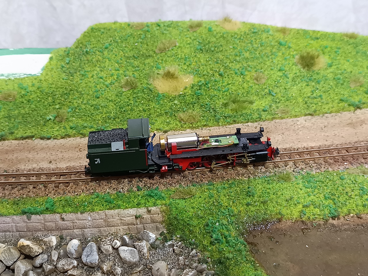

evo i spremnog novog,to sam več imao namenu da ga promenim za Faulhaber
evo ga u modelu sa prebačenim zubčanikom i zamajcem
pa na probnu

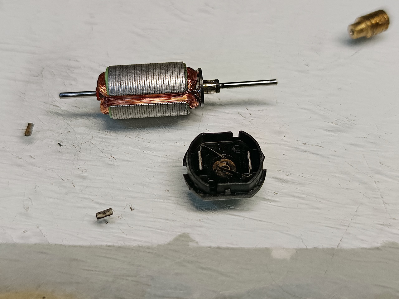

a vrag mi nije dao mira,pa sam rasturio motor da vidim zašto je crko
stvar je jednostavna nestale četkice ili ti ga potrošile
