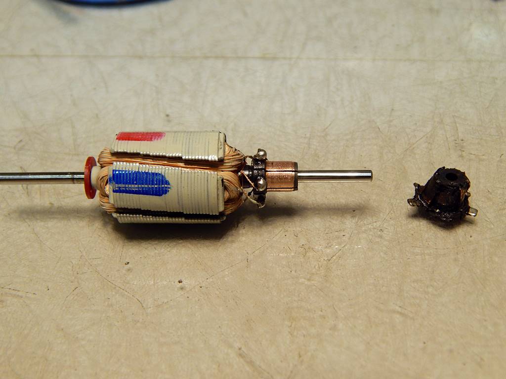

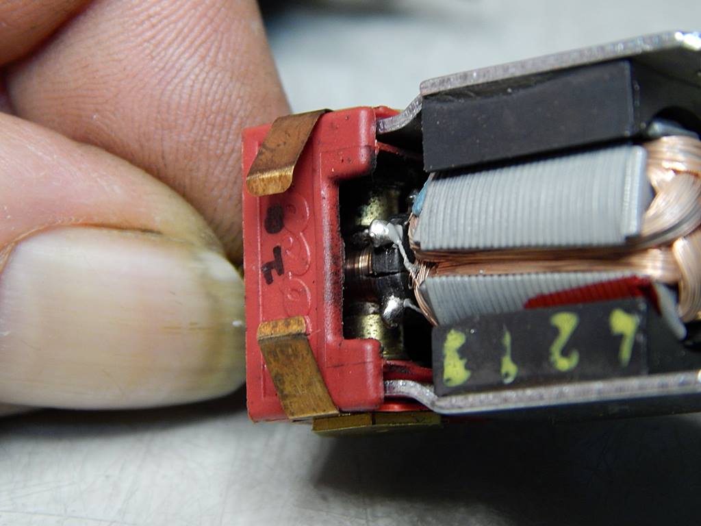

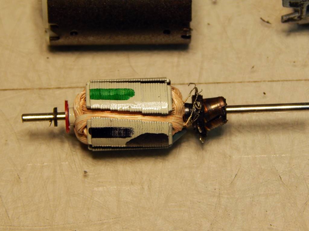

Video kako trza kod mene doma na probu

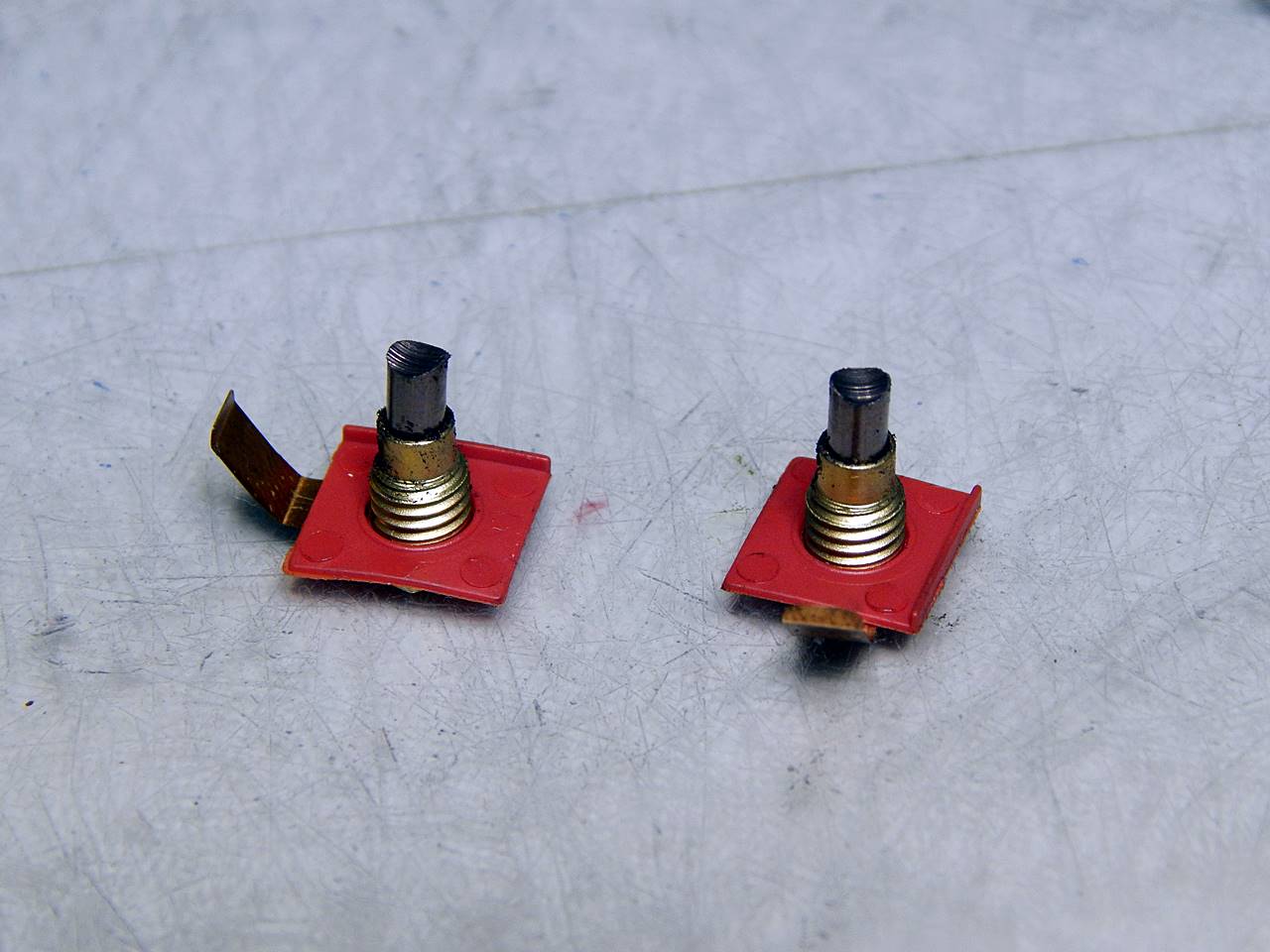

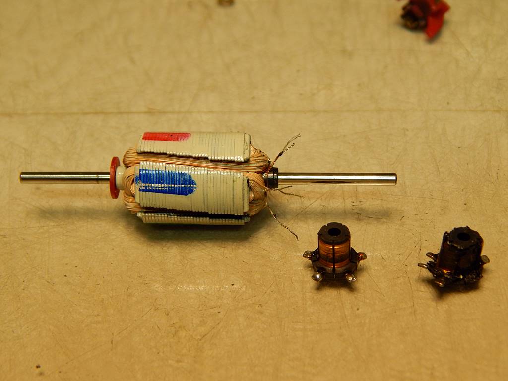

naravno sam več nasumio kaj bi to bilo,

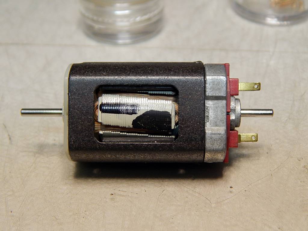

pa sam ju rastavio

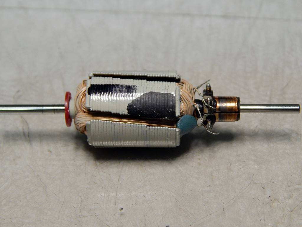

moj predosečaj se pokazao da sam u pravu,
slabija kvaliteta četkica i pun kolektor od ostatka četkica
nastavlja se.....

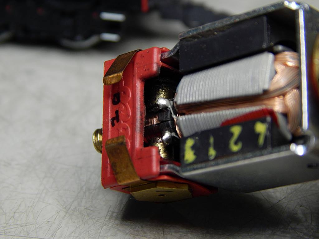

.....nastavak

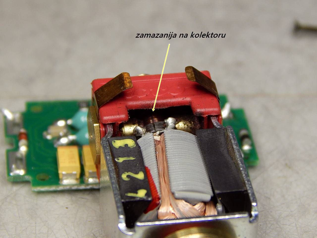

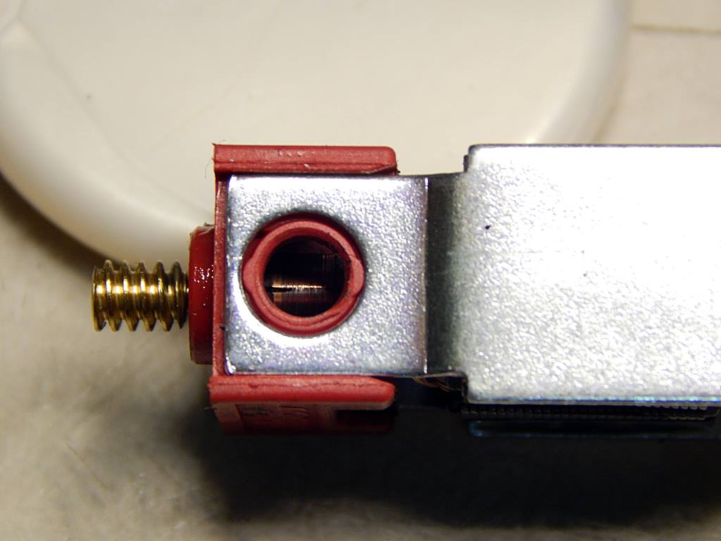

na ovoj sliki se bolje vidi kako je zapunjen kolektor

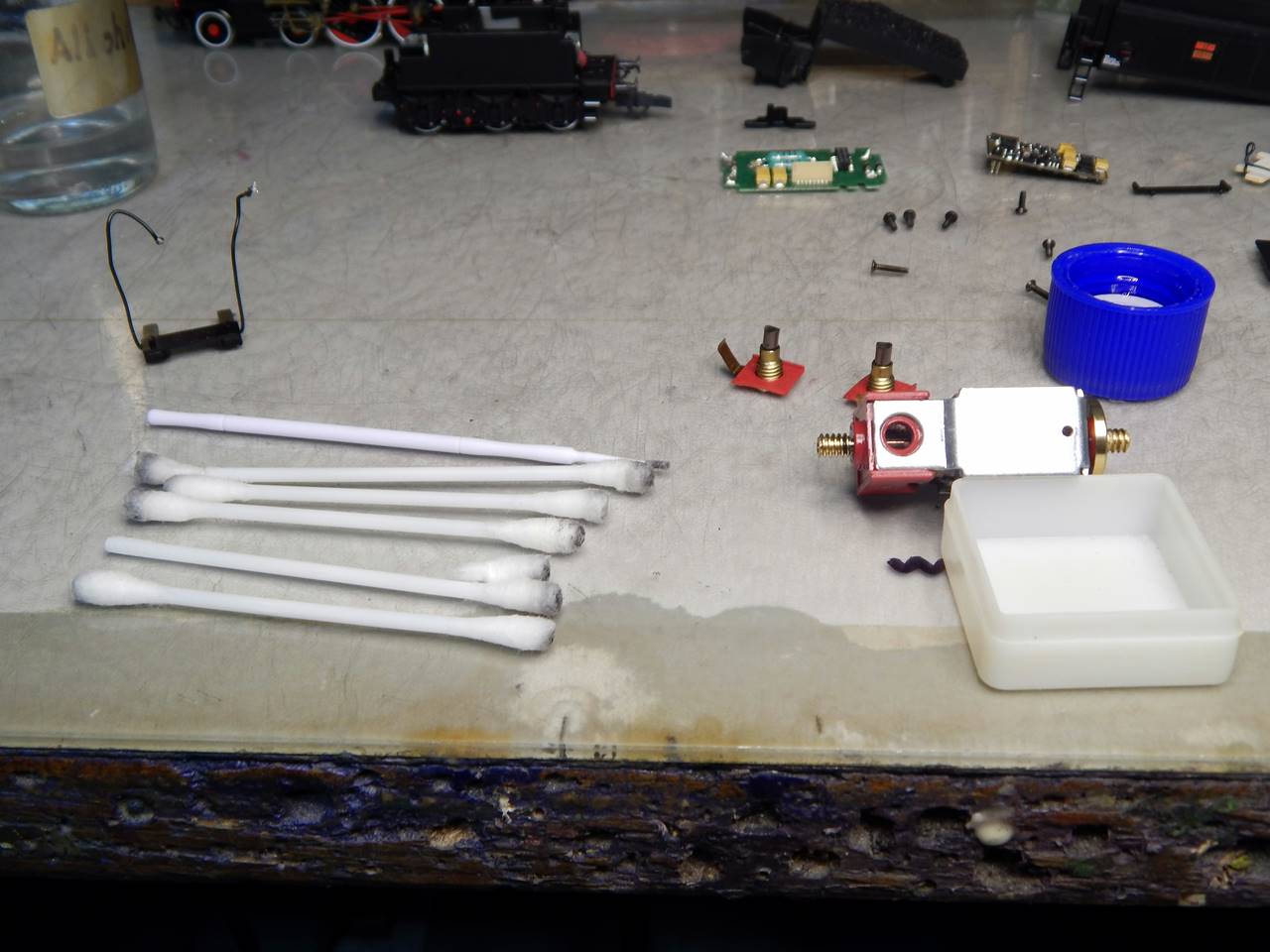

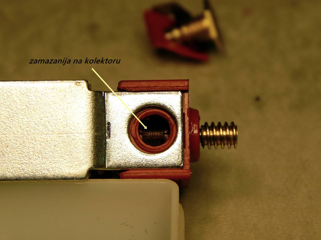

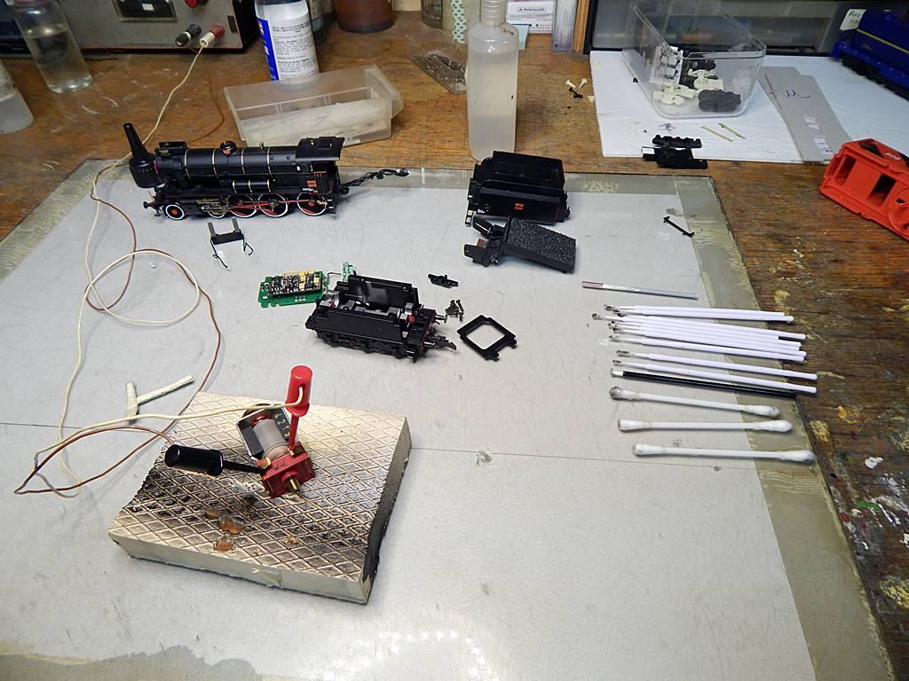

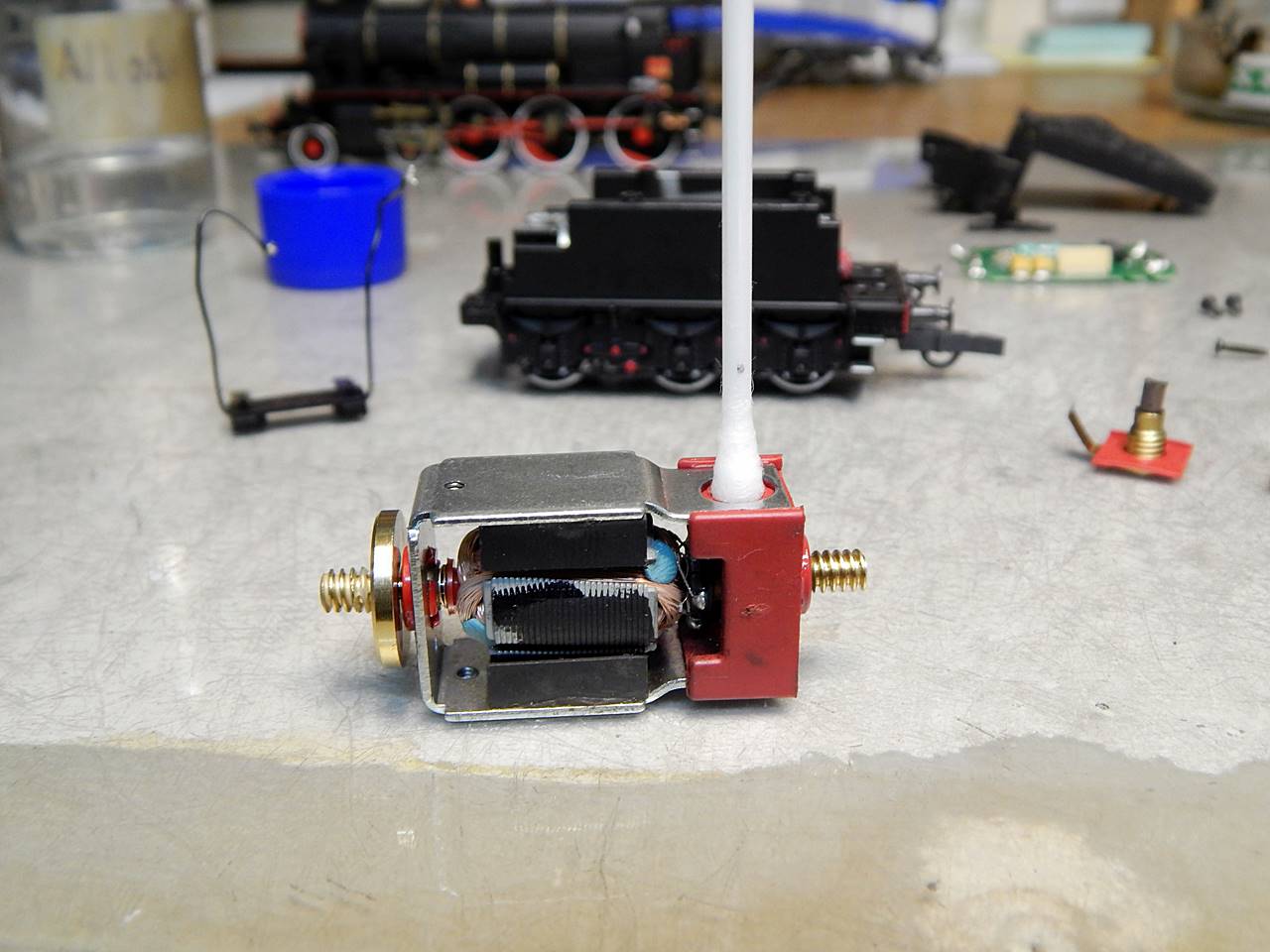

e onda je bilo čiščenje sa štapima namočene u čisti akohol kroz rupu
i potek čiščenja sa prljavim štapičima,trebalo jih je ponešto

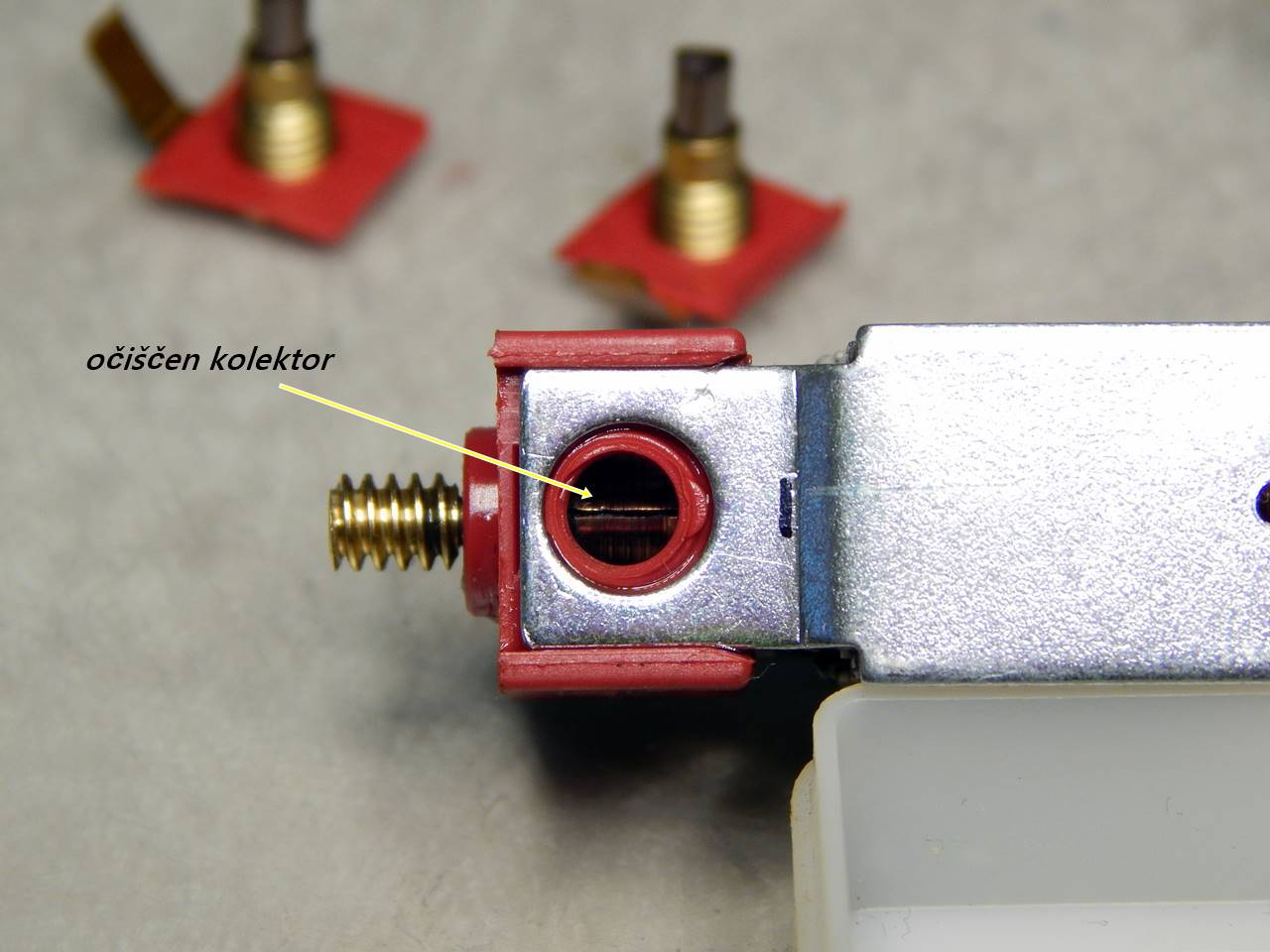

i očiščene četkice
i motor očiščen

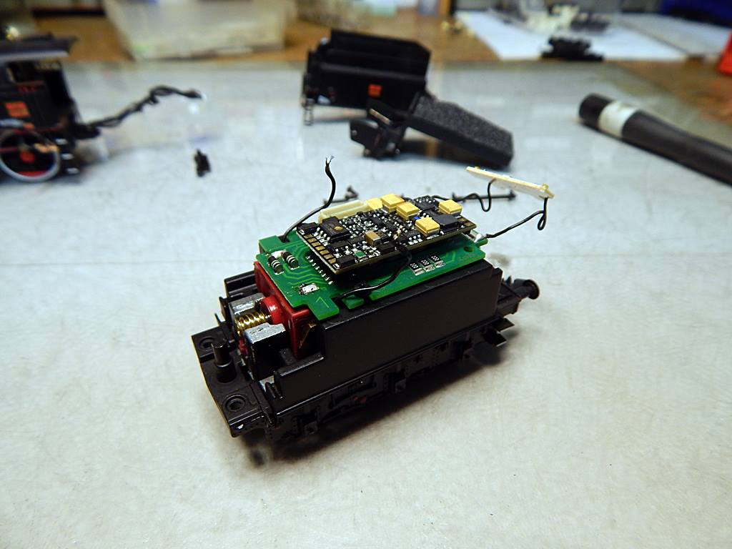

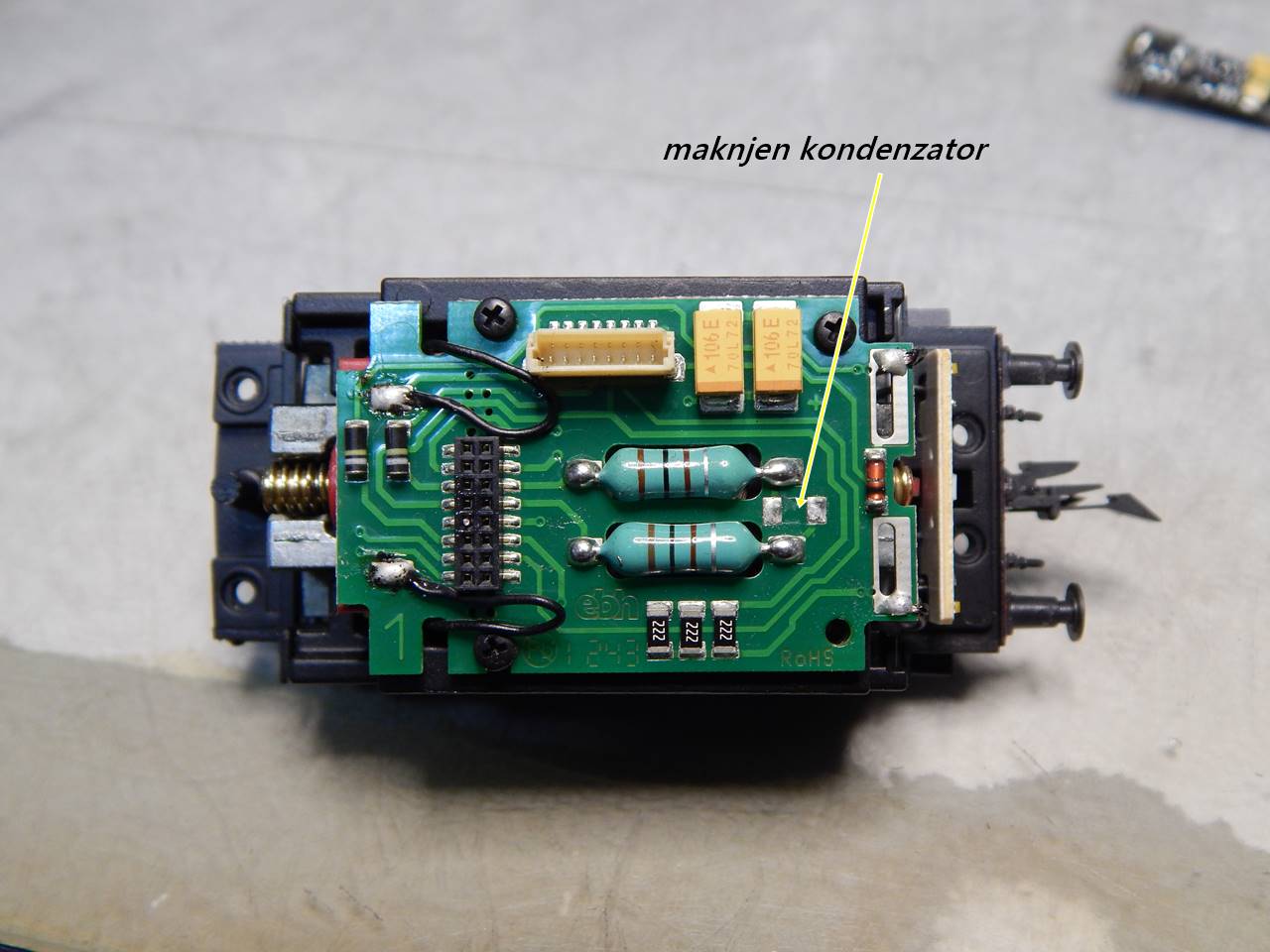

i naravno je išlo sve na sklapanje ali do sad nisam davao pogled na platinu
nego da sad dok vidim još jedno smetalo na njoj,a to je onaj mali kondenzator
koji je dobar za analog a ne za digital jer radi sranja kod BMF-a,pa sam ga izbacio.
to priporučujem svima koji imate loksu na digital

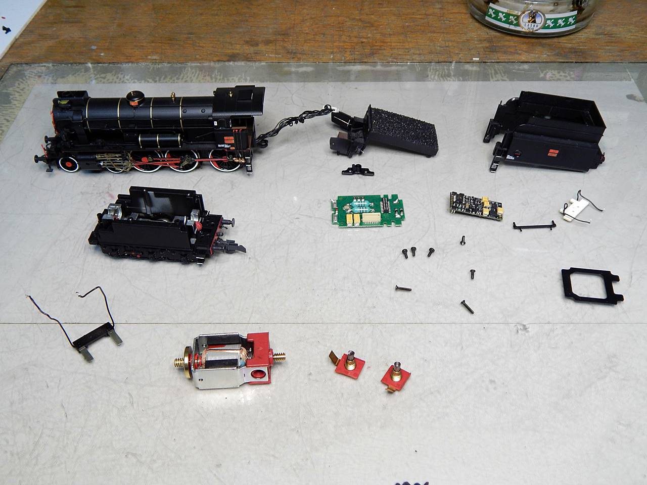

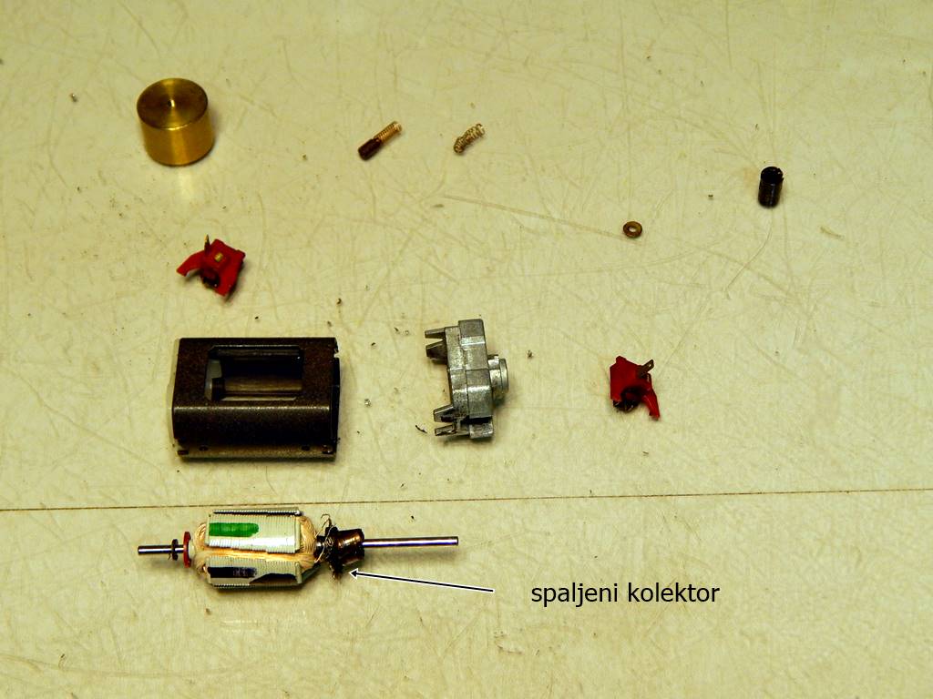

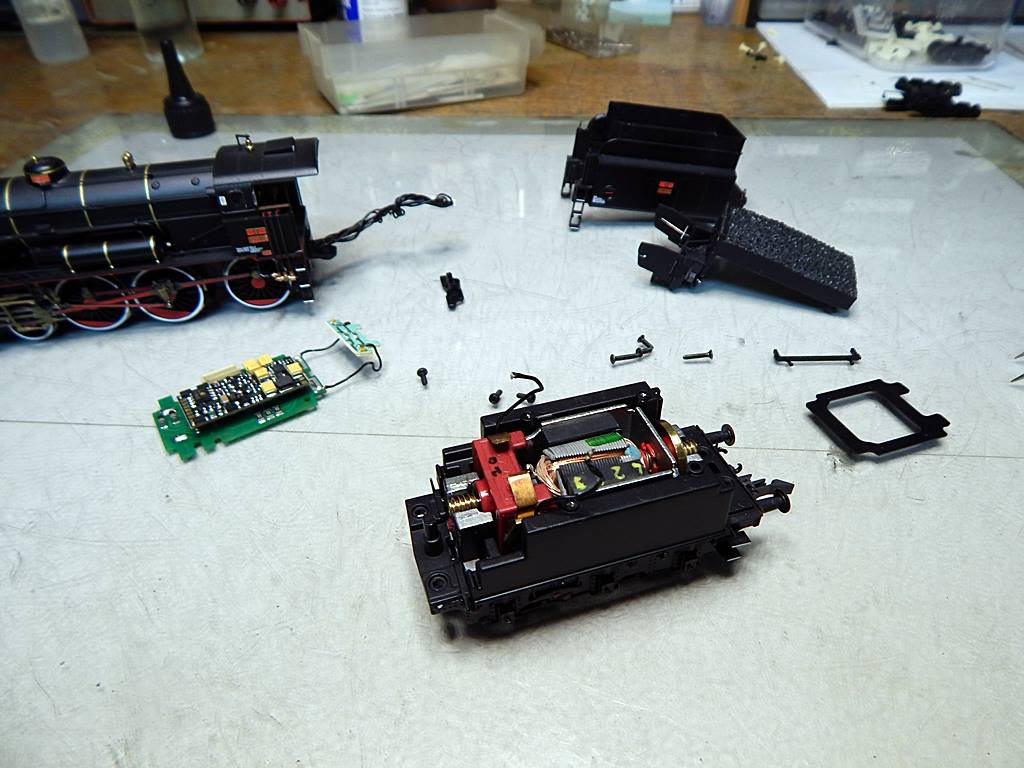

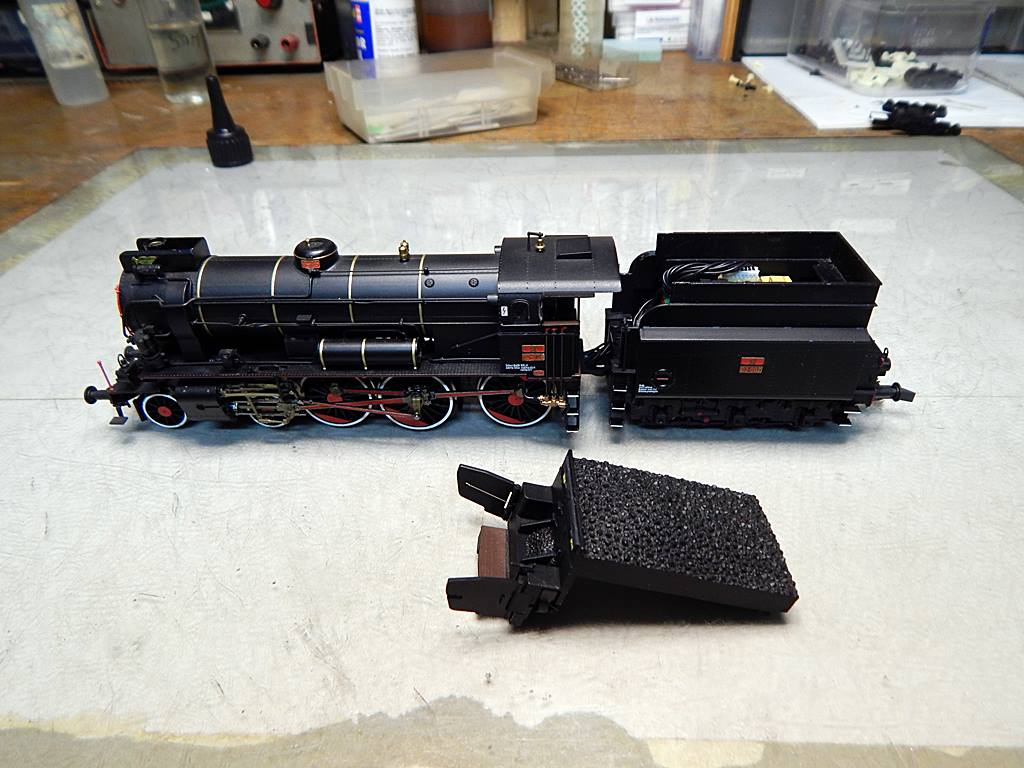

evo opet iste pesma sa tom parnjačom se nastavlja
posle maksimum 5 sati radnje
ali tu se več dešavalo da je počeo dekoder na lampama žmigat i nakon pola metra vožnje se isključio,
posle restarta je još odvozila za snimak i opet crkla,

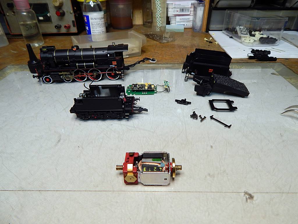

i kaj mi preostalo rasturi je opet
evo rasturena
kaj sam predpostavljal to se i dogodilo,isto sranje kak prije
i posle čiščenja na test ako je sve ok
sad opet vozi ok bez trzanja,ali do kad
zbog toga dolazi Faulhaber ili Maxon motor
