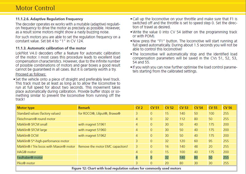

Pogledaj što ESU kaže:
Faulhaber ti je coreless.
Dakle, oni uredno znaju time upravljati.
Ili još...
