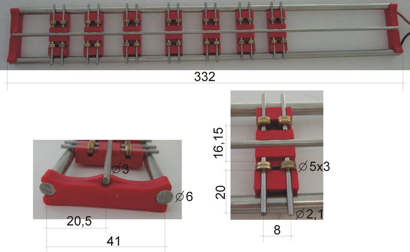

PostPosted: 15 Aug 2013, 20:30
I na kraju evo svih dimenzija...
Ako sam nešto izostavio ili zaboravio, slobodno pitajte...

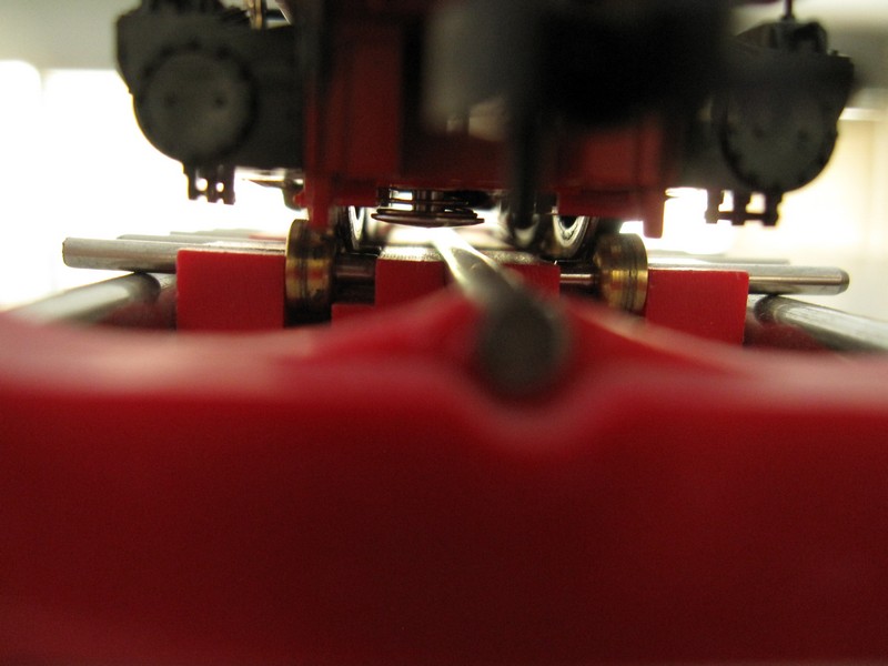

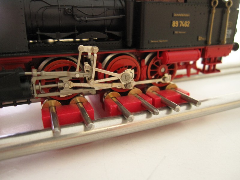

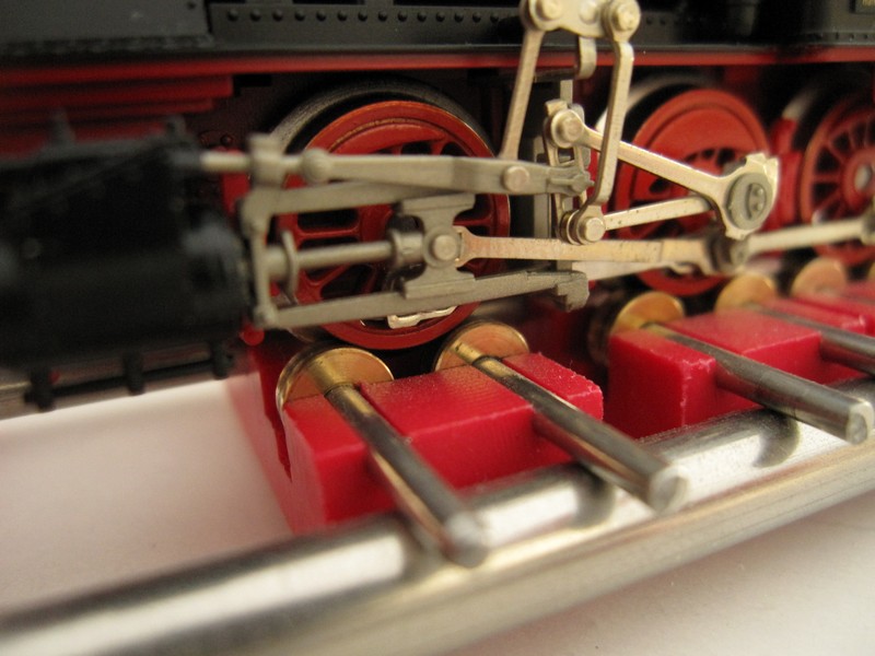

PostPosted: 15 Aug 2013, 21:09
Jako zgodna stvar za popravak, čišćenje ili samo uživanje u gledanju modela kako vozi (bez čekanja da se vrati :lol: ).
Primijetio sam da postoje dvije žice jedna za lijevu a druda za desnu stranu kotača, dali je moguča kombinacija za Marklin pošto postoji i šipka po sredini.
Trebali bi biti OK za skiju koju imaju marklinaši ili ???
Dali je za nju predviđeno mjesto za spajanje sa žicom???
Spominjao si ležajeve (za samoizradu) ali izgleda da ih ovdje nema nego samo kotačić od mesinga koji nije fiksiran na metalnu šipku (da se može okretati).
Na mijestu ga drži prorez u plastici kroz koji prolazi. To me je odmah posijetilo na disk-kočnice :angelic-green:
Pitanje je dali škripuca dok se okreče tj. cvili???
Dali se smije podmazivati???
Dali bi se počeo gubiti kontakt sa strujom nakon podmazivanja???
Toliko za sada od mene :) još sam imao pitanja ali su pobijegla :CUCKO
PostPosted: 15 Aug 2013, 22:04
Hajdemo redom... :)
:handgestures-thumbup:
Nisam probao, ali mislim da ne bi trebalo biti nikakvih problema.
Srednja šipka viri gore malo van gabarita plastike, pa mi se čini da bi skija taman sjela lijepo na to.
Nije.
Ali se može lako improvizirati tako da se zavuče oguljena flexi žica pod šipku...
Sve si dobro shvatio... :clap:
Stvarno dobar proizvod - pa ne ispušta nikakve neobične zvukove.
Nježno podmazivnje uljem ne bi smetalo, ali i bez toga radi savršeno...
Jedino treba reći da kada imamo recimo 6 pogonskih osovina,
pa se zbog toga vrte 12x2=24 mala kotača + 12 od same lokse , ukupna buka kotrljanja ipak postoji.
Tada je najbliže zvuku kao kada RoLa uživo prolazi... :lol:
...još sam imap pitanja ali su pobijegla :CUCKO
Samo polako... kada se sjetiš - :GUN
