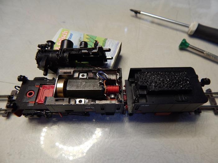

Radi se o toj lokomotivi
i motor koji je crko

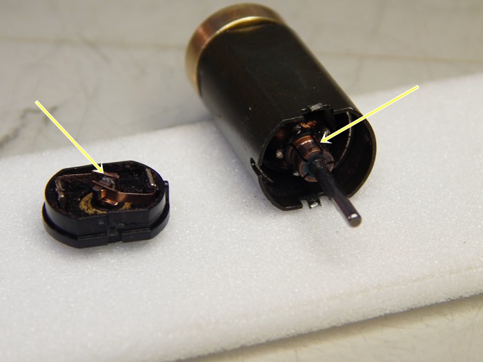

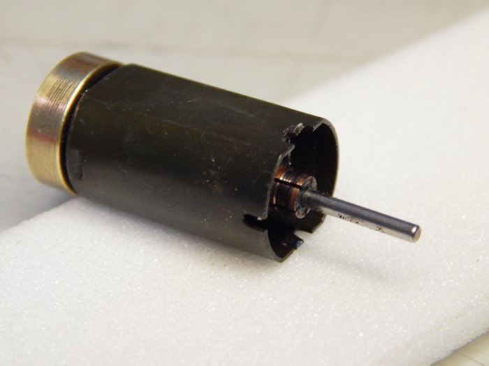

dogodilo se to da je četkica pukla i komadi su se zaglibili u kolektor i došlo do kucšlusa
i očiščen kolektor

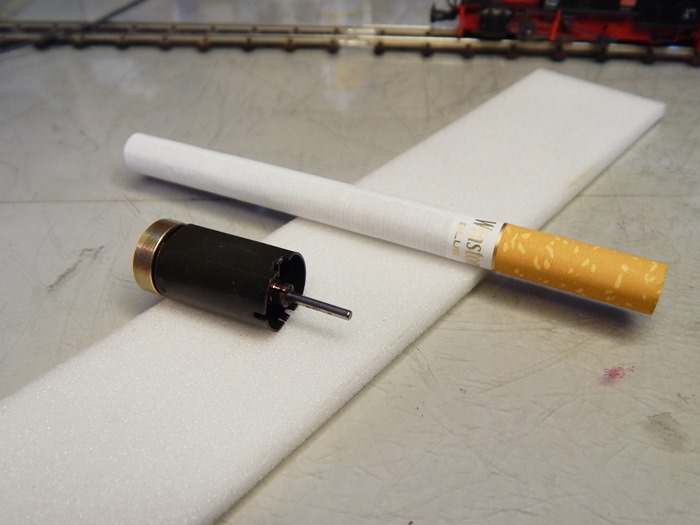

a četkicu sam uspio obrust
i motor kako je velik sa uspuredbom cigarete

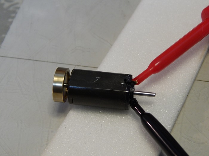

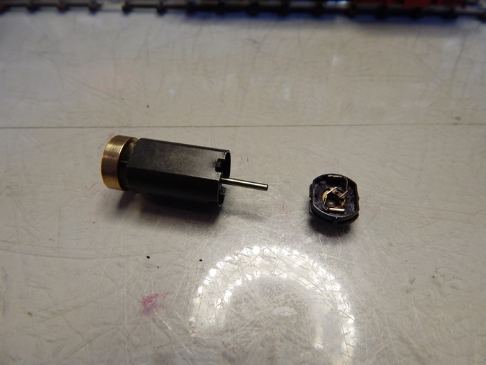

i sklopljen motor koji je fala bogu proradio natrag
i montaža natrag

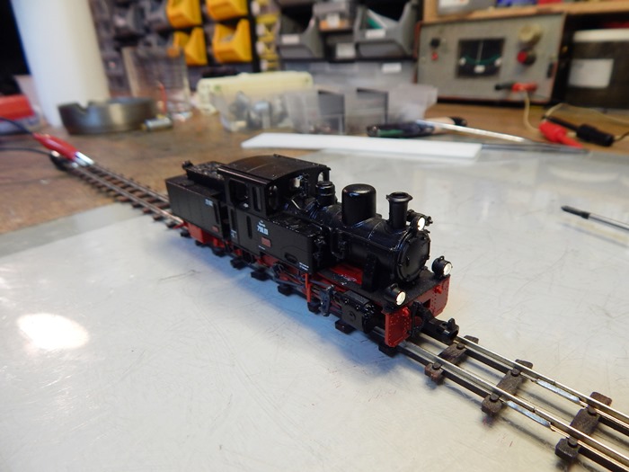

i probelauf
i sad opet vozi ali se nadam da bez ikakvih večih problema,jer onda če to
koštat 40€ za novi motor,ali nadam se da ne.

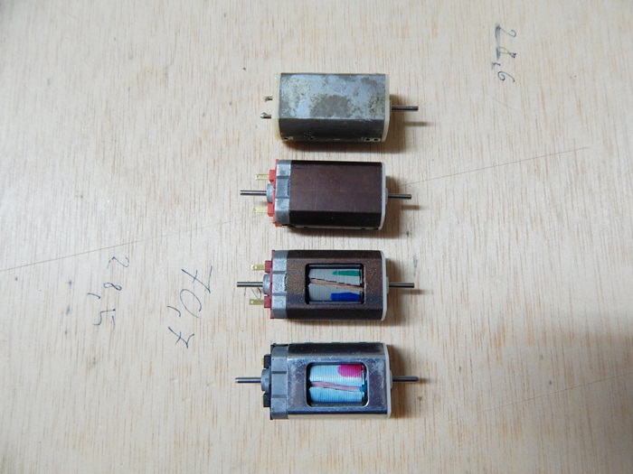

Evo da dam još jednu sliku Roco motora po generacijama.
zadnjeg nemam koji je na svih strana več iz plastike.
za mene koje sam testirao je bio najbolje napravljen drugi i treči motor
kojega je Buhler izradio za Rocoja a ono ostalo sami presudite.
Robi je dobro napiso šta se sa njime događa.
A bojim se da toga bude više i više da če se to događat,nažalost.
