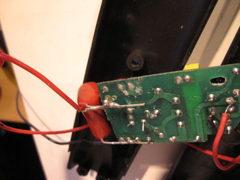

PostPosted: 05 Dec 2013, 18:37
Niti druga strana nije bila puno bolja.

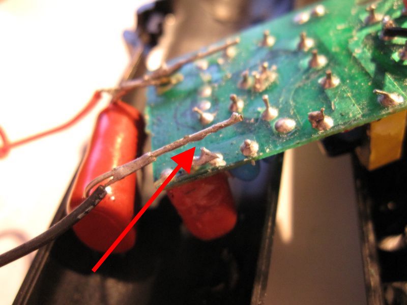

PostPosted: 05 Dec 2013, 18:39
Problem je naravno to što je izvod visokonaponskog
kondenzatora "u zraku"
PostPosted: 05 Dec 2013, 18:49
Nakon što sam to zalemio, stvar i dalje nije radila.
Općenito, mehanički je ta sprava i relativno dobro izvedena.
No izrada je... kao što i vidite... strašno... :doh:
Cijela pločica je bila masna i puna paste.
Nakon čišćenja, barem sam mogao ispitivati.
I nije radilo.
Analizom sklopa, uočio sam da se punjenje izlaznog kondenzatora
radi kroz LEDicu i primarni tranzistor.
LEDica je probila.
Zapravo, vrlo je logičan kvar. Nastao je kao posljedica slobodnog visokonaponskog
izvoda koji je ili taknuo LEDicu ili ju je kroz nečistoće i naslage :EL
Njenom zamjenom, sklop je proradio!
